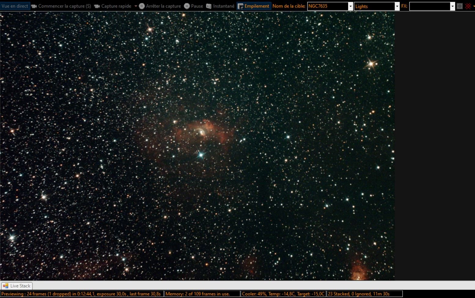

Pour sur , 8°ici - Tu n'est pas derrière la fenêtre ? - Belle bulle avec M52
VA au bord des bois : le live !
Message par Falconpage » 07 oct. 2021, 23:31
Non, vu les réglages effectués je voulais l’entendre chanter !
La bulle, vraiment prise dans de très mauvaises conditions, mais le plaisir du VA c’est de sortir ça sans prise de tête et se régaler les yeux.
C’est une cible que je vais essayer de refaire rapidement dans de meilleurs conditions.
Je suis plutôt satisfait des réglages de la monture, bien moins sensible au vent.
Message par Falconpage » 10 oct. 2021, 21:43
La bulle en live :)
Gain 250, poses de 30s, dark et flat

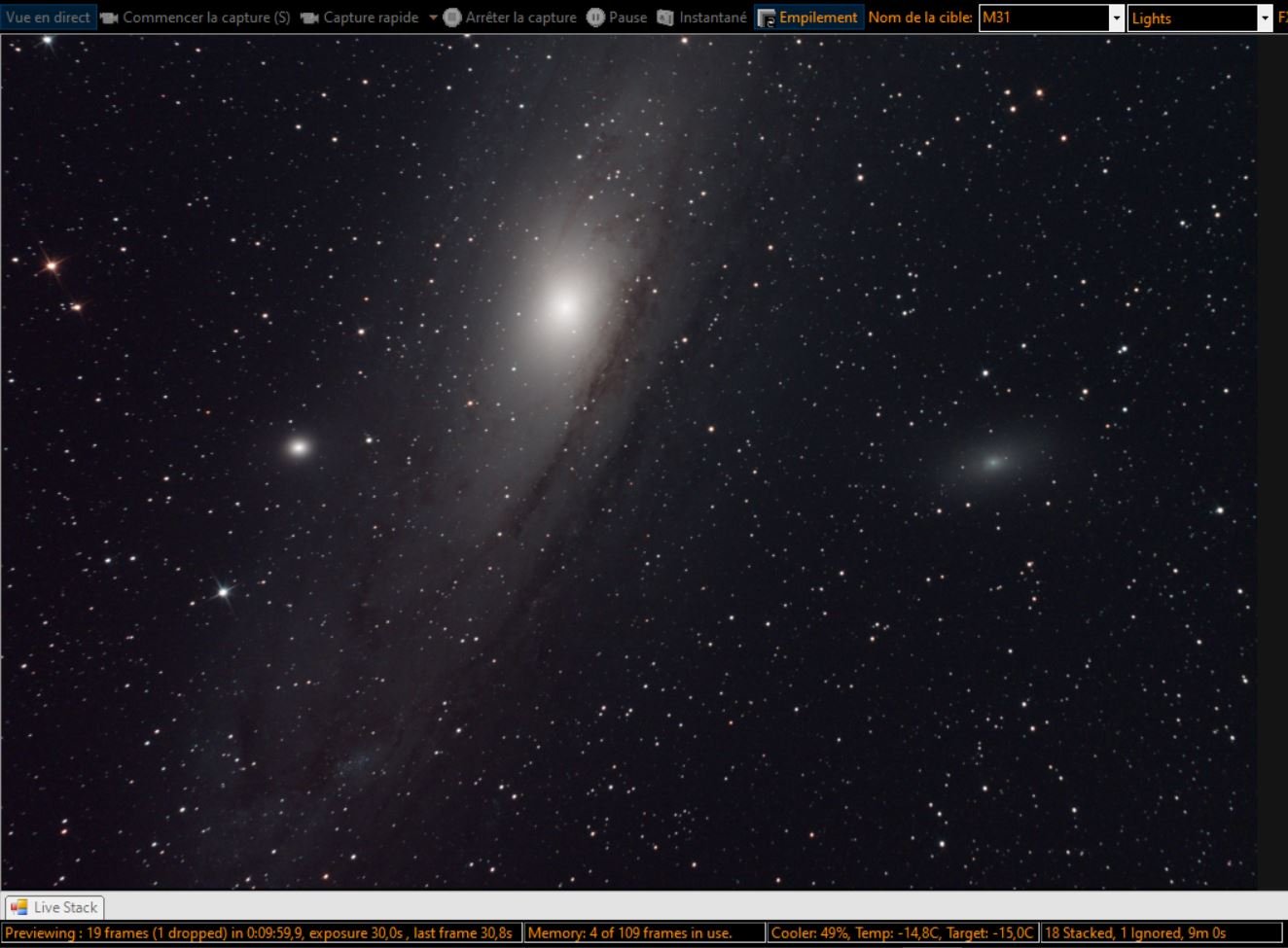

M31 avec les mêmes conditions

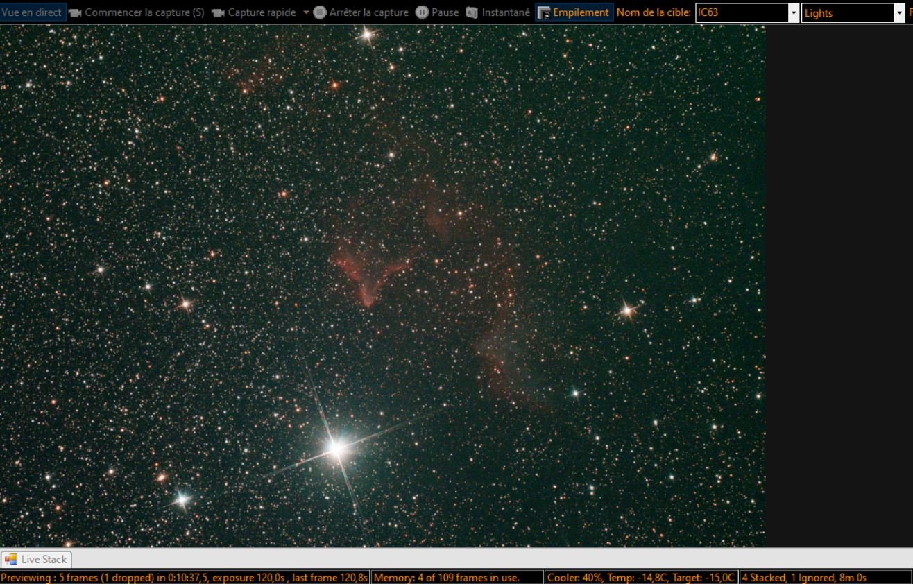

IC63, merci @Micmac , à toi aussi pour l'inspiration de la soirée.
Punaise ma MAP a encore bougée :twisted: :twisted: Vivement que je me paye un moteur de MAP ...
4x120s, mêmes conditions
Message par Falconpage » 14 oct. 2021, 22:54
Ca compresse sévère entre ma copie et l'affichage sur le forum ...

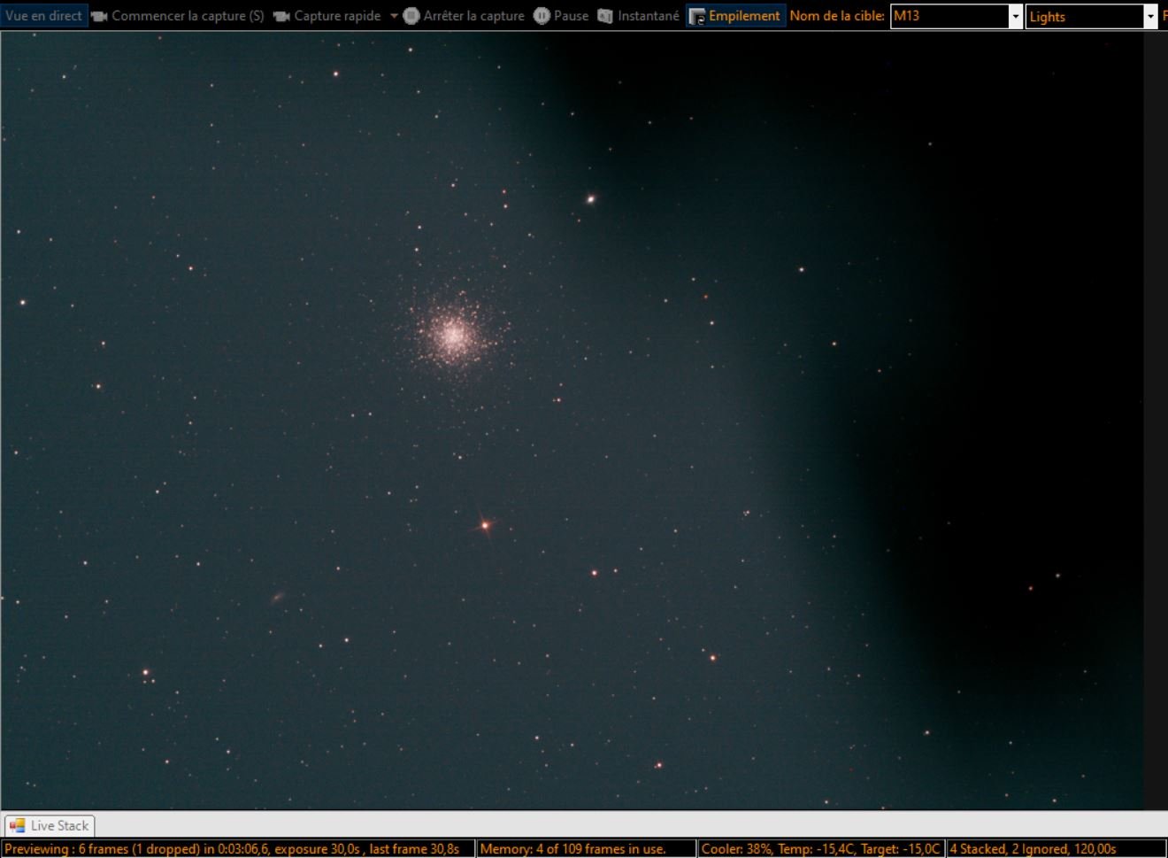

M13 qui rentre dans les bois :) sous le clair de lune ...

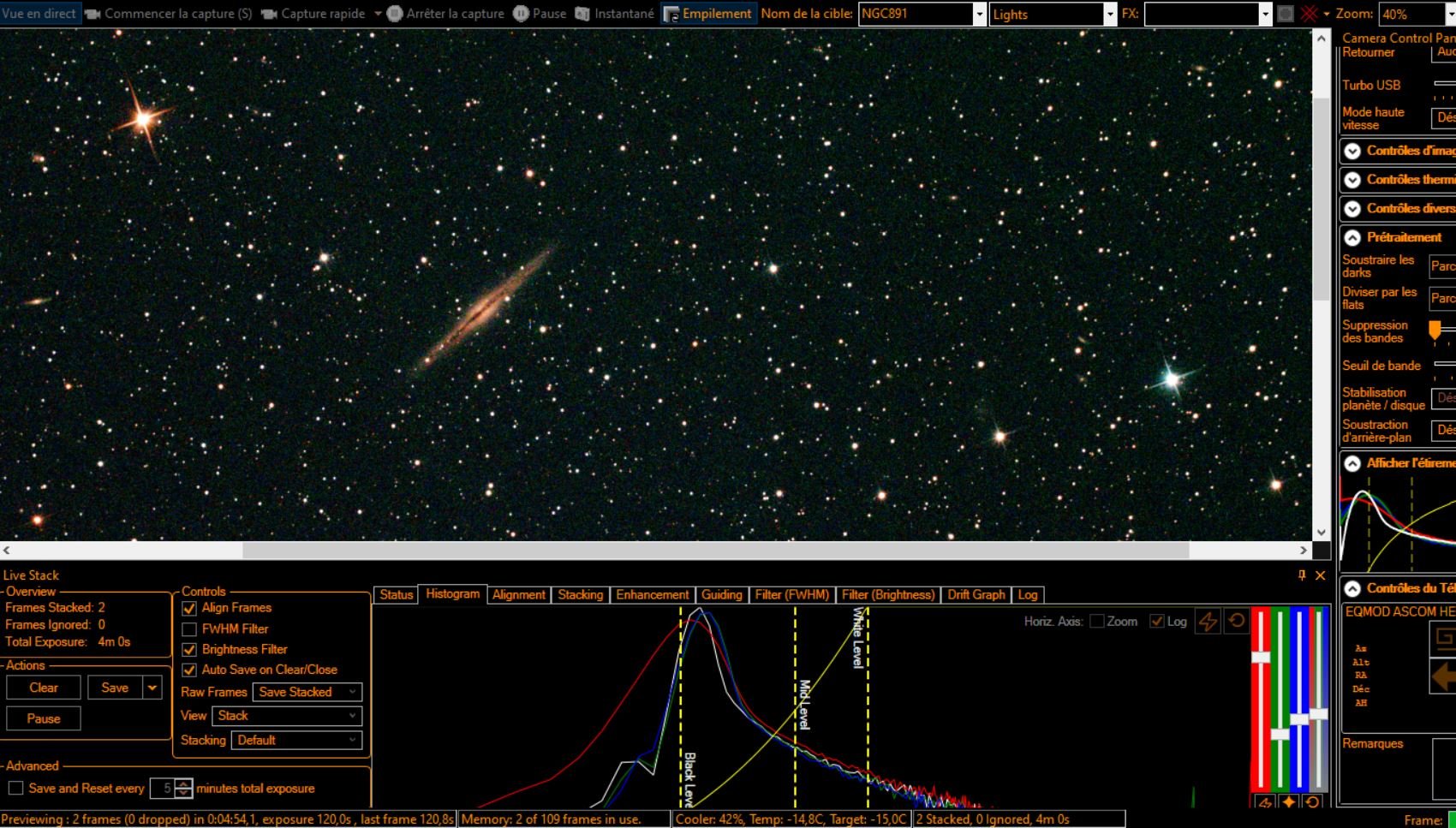

NGC891, 2x120s, zoom 40%, histo à l'arrache ...

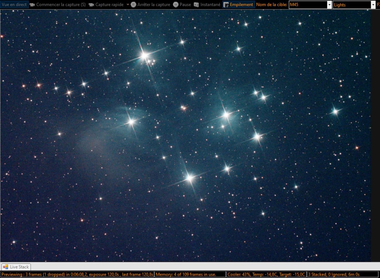

Et pour finir M45, 3x120s
La lune éclaire bien ce soir.

Ta map ne devrait pas bouger ... soit le poids est trop important a tirer sur le PO, soit tu as la fixation d'origine avec les deux vis de Skywatcher. Il faut remplacer la bague noir en bout de PO (il se dévisse) par un serrage annulaire de TS. Attention, il ne faut surtout pas mettre le click&clock Baader, il est trop haut, tu ne pourrais plus faire la MAP (c'est arrivé à certains).
Il faut prendre celui la (on le trouve un peu partout):
https://www.pierro-astro.com/materiel-a ... her_detail
Message par Falconpage » 15 oct. 2021, 00:07
kaelig a écrit :
15 oct. 2021, 00:01
Merci. Pour la MAP j'ai pourtant sorti le tube bien 1h30 avant de démarrer la soirée. La température à bougé par contre, à f/d=5 ça doit vite jouer non ?
Il faut que je pense à faire ma commande chez Pierro, avec le Baader 20-29 pour le réglage de mon backfocus :)
Messages : 7446
Message par kaelig » 15 oct. 2021, 08:08
En tout cas, le problème ne saute pas aux yeux. J'ai l'impression que tu as des étoiles oblongues sur 30s, problème de backfocus du correcteur?
Je ne suis pas assez qualifiée, mais quand je regarde tes images les aigrettes sont très fines, donc la MAP est pour moi correcte. Si la MAP bouge vraiment, tu as du flou et sur des images empilées, tu as des aigrettes double.
Autres possibilités:
- vérifier l'équilibrage (c'est con, mais des fois, ca se joue au poids du cache tube)
- pour vérifier si ca vient du réglage de la monture, faire un guidage en PHD2 avec le tube et la caméra principale.
Pourrais-tu faire un zoom sur le problème, pour que l'on se rende mieux compte et du coup qu'on puisse t'aider.
Message par Falconpage » 15 oct. 2021, 12:27
Merci @kaelig
Oui, je dois régler le backfocus. Il faut que je me commande le Baader Varilock 20-29.
Pour la mise au point je me base, peut être à tord, sur les aigrettes des étoiles mais aussi sur la valeur FWHM donnée par SharpCap pendant un stack.
Je suis en général bien vers 3,5 puis souvent on voit une dérive jusqu'à 4,5 / 5.
Si je refais la MAP (vraiment un poil), ça redescend. A noter que la différence de réglage est presque imperceptible au Bathinov.
Si tu regardes mon image de M45 au dessus on voit des doubles aigrettes sur l'étoile la plus en haut de l'image.
Après j'ai aussi ce phénomène de "phare" orienté en bas à gauche sur les étoiles brillantes.
Pas de phare sur celle là.
Même si j'ai réussi à sortir des trucs sympa c'est récent que je me suis mis sérieusement à l'astro après plus de 20 ans avec de simples jumelles et un passage rapide par un gros Dobson (trop gros, trop lourd).
Ce forum m'a beaucoup aidé dans les choix à faire pour mes achats, j'apprécie réellement votre aide :)
Du coup j'ai quand même pas mal de lacune :mrgreen: :mrgreen:
Je reste admiratif de gens comme @clouzot , @Steph , @bemo47, @turbojf etc.
Bon ciel

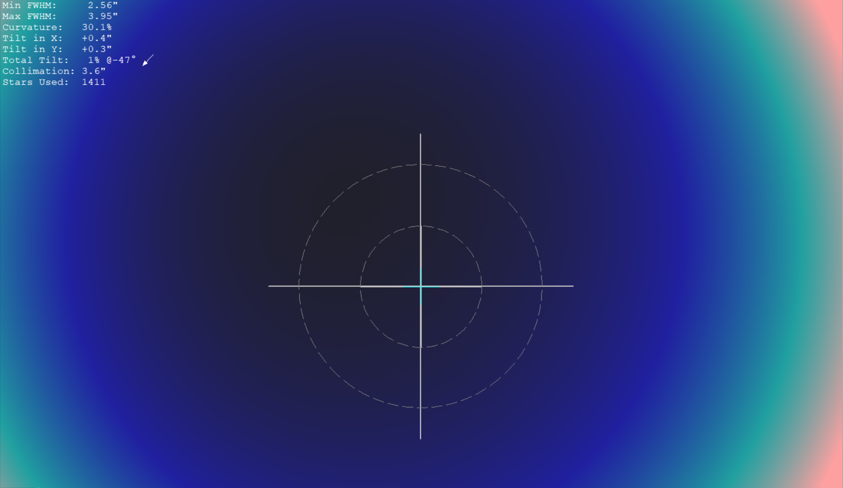

C'est sympa, j'ai essayé d'avancer sur le sujet ce week-end. J'ai téléchargé ASTAP et chargé un fit de ma dernière séance pour voir.
J'ai clairement un problème de backfocus mais aussi du tilt.
- pour le premier point je vais me commander le varilock 20-29mm de BAADER ou un lot de rondelles d'alésage : 59 € pour le premier, 12.50 € le lot de 15 rondelles (de 0.6 à 1.4mm) :?
- pour le tilt je vais suivre ton conseil (et ma liste que j'avais oublié car en rupture partout en 2019 quand j'ai commandé mon matos). J'avais un serrage annulaire sur mon Dobson et c'est clairement mieux que ce système à deux vis ...
Ca avance :mrgreen:

Message par Falconpage » 19 oct. 2021, 21:37
Bonsoir,
J'ai vu que vous utilisiez cet outil pour régler vos caméras : tilt, backfocus, collimation, ...
Vous pouvez m'en dire plus sur la lecture de ce résultat ? Les zones colorées c'est un pb de backfocus j'imagine ?
