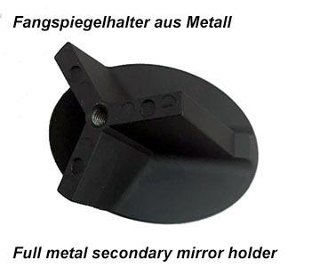

Ce type d'instrument c'est pas mal pour un rond parfait
Ou de feuilles de couleur pour bien identifier les différents éléments
The R.E.E.E.G.O collimator
Message par Steph » 09 nov. 2020, 20:23
@bemo47
Si ton secondaire n'est pas rond, c'est qu'il y a un petit problème de conception sur ton tube, TS utilise systématiquement ce type de support, pour que les vis de réglage du secondaire tombent dans les 3 encoches prévues à cet effet justement pour ne pas avoir besoin de toucher à ce réglage. Tu risques de ne pas pouvoir pivoter ton miroir, en tout cas, sur mon tube avec le même support de secondaire je ne peux pas.
Messages : 5052
Message par bemo47 » 09 nov. 2020, 20:41
Ahh, ça ressemble furieusement à mon support de secondaire effectivement...

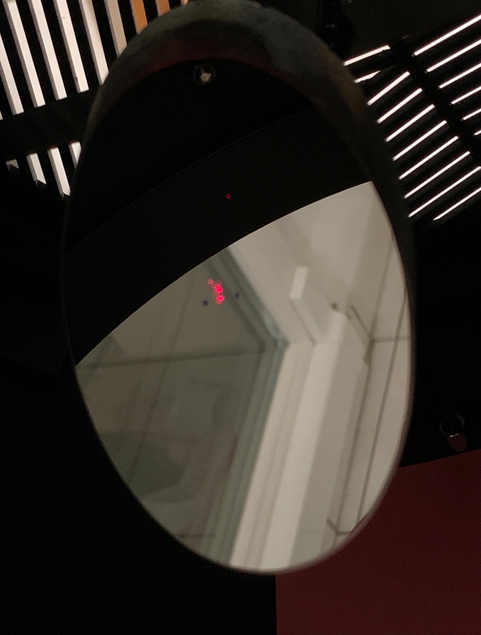

Entre temps je me suis lancé, j'ai marqué le secondaire, l'ai remonté et j'ai positionné le secondaire au laser en visant au mieux au milieu du marquage.
Ensuite avec ce bon vieux Cheshire j'ai centreé au mieux le secondaire, et aligné la croix avec le marquage du primaire. D'ailleurs le marquage du secondaire aide là aussi car on le voit bien dans le Cheshire.
Pour finir, alignement du primaire avec le laser car plus facile quand on n'a pas des bras de 1m, et enfin finition au Cheshire.
Bon, là on a l'impression que c'est un peu décentré mais c'est le téléphone qui n'était pas parfaitement dans l'axe.
Je pense qu'on n'est pas mal ! 😊

et si je comprends bien aussi le point offset est du côté décalé vers le PO sur le grand axe du secondaire ?
et marquage avec les deux points encadrant le point d'offset avec un marqueur indélébile c'est bon ?
Oui vers le P.O ( ou vers l'araignée )
Pour le marquage j'ai fait au feutre pointe fine puis point de tipex.
