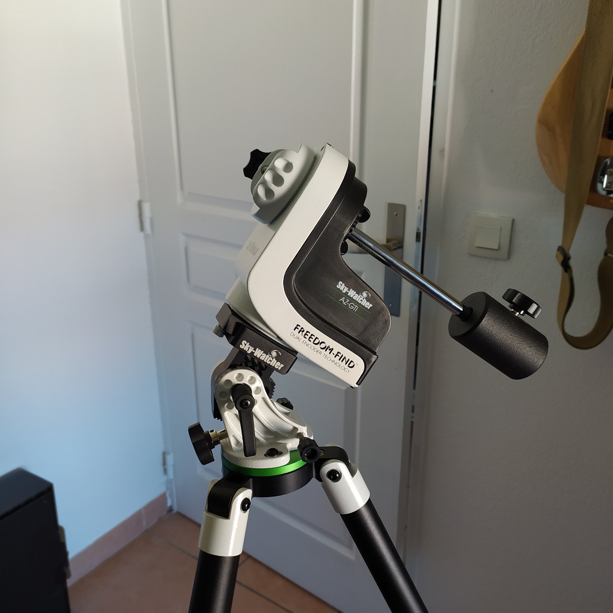

Ca y est , passage de l'az-gti en mode EQ , il y plus qu'a
D'après ce que j'ai compris pour aligner j'ai le polar align de Sharpcap et le polar align de SynscanPro , celui de SW est a priori plus adapté au balcon car on n'a pas besoin d'aligner sur la polaire qui est difficilement visible depuis mon balcon ( mais pas impossible ) .

Bon alors c'est un peu plus ( voir carément plus ) sport que les réglages de monture Alt-az , la première nuit j'ai passé trois heures à aligner ,reset , refaire l'alignement , ect ...et impossible d'avoir un suivi , ça bougeais tout le temps , même le goto étais minable ,une horreur .
Ce soir j'ai été beaucoup plus prudent j'ai bien fais gaffe de démarrer avec la home position ( -90,90 ) et une étoile polaire dans les 5° sur cette position , les alignements ont été plus zen et j'ai enfin obtenu un suivi nickel , ça bronchais pas (sans rotation de champ).
J'ai du modifier la vitesse de suivi de 0.5*Sidéral sur sidéral pour avoir un suivi correct . La procédure d'alignement est particulière avec synscan....en gros il demande de positionner une étoile au centre avec juste l'azimut ou sur un autre page avec la latitude mais c est juste à peu près impossible au premier abord, en tous cas en s'approchant de ça , ça passe donc c'est pas si mal .
Bon donc c'est plus sport mais quel bonheur de ne pas voir son stack bouger d'un seul millimètre avec le temps , maintenant reste plus qu'a se roder à cette gestion de la mise en station .

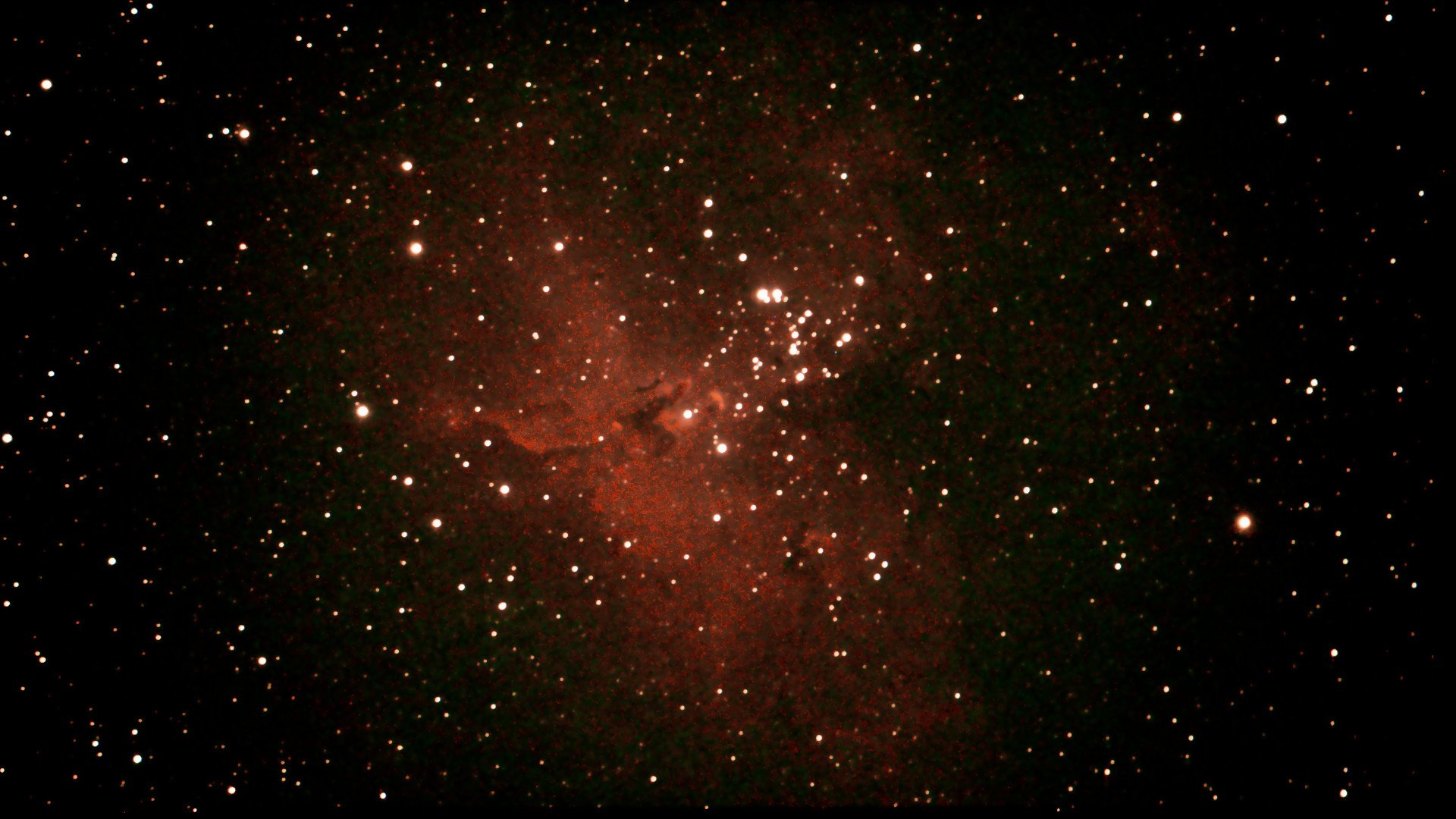

Salut à tous ,
Après quelques jours à apprendre à maîtriser la mise en station et son impact sur l'alignement en Goto , je confirme qu'en étant précis je fais une mise en station correcte avec l'appli Synscanpro sur PC , je n'ai qu'une vue partielle de la polaire et donc la mise en station se fait sur une autre étoile .
Il y une petite routine à respecter : on fait un alignement sur deux ou trois étoiles , on fait la mise en station , on reset l'ancien alignement , on en refais un sur deux ou trois étoiles et si c'est fait avec précision sa passe . ( environ 15 minutes si parfait d'entré , sinon ça peux durer ! )
j'ai fais quelques prises ce soir , sur balcon avec bonne pollution , bon je suis pas content de mon choix expo-gain , trop de gain a mon avis , toutes les prises sont sur le modèles de celle ci , donc 4s*1500/10000 gain avec Dark . Par exemple avec ce réglage j'ai pas réussi en 254*4s ( 17 min ) à avoir assez de signal pour la dentelle du cygne.
La prochaine fois je prendrais plus mon temps et retenterais the brain ,mon ciel pollué nécessite,en fonction des soirs,une adaptation j'ai l'impression.
En tous cas plus de rotation de champs visible , ça bouge moins ,c'est plus équilibré avec le contre-poids et c'est un vrai plus sur cette monture .
M8 170*4s 1500/10000 traitement Siril+Gimp
M16 150*4s 1500/10000 traitement Siril+Gimp
M27 170*4s 1500/10000 traitement Siril+Gimp

erickufr a écrit : ↑28 juin 2020, 09:23La prochaine fois je prendrais plus mon temps et retenterais the brain ,mon ciel pollué nécessite,en fonction des soirs,une adaptation j'ai l'impression.
Hop hop hop carton rouge.......
Vache super top ce que tu sort

Alors en théorie j'arrive bientôt
J'ai resserré au taquet les vis des pieds ça va nettement mieux au niveau stabilité
Viseur polaire installé/réglé toujours aussi chiant à faire

Je te confirme , avec la PL il faut quand même du gain si non tu sort rien ,
en plus tu ne peux pas rester trop longtemps en stack car la PL va l'emporter sur l'objet .
Tout ça dépend aussi de l’atmosphère dans laquelle les lumières vont se refléter .
Dans mon carrefour de centre ville ça peut être pas mal à très mauvais avec les même réglages , il faut s'adapter .
Ton stack m8 a gain 1500 est bien , 4s c'est peut être un peu faible >>8? ou le black level plus bas ,150 ça me parait fort .

@kawa Merci pour test conseils ,j'ai essayé 8s et en effet ca me semble mieux , mais j'ai baissé un peu le gain (800/10000)
J'ai aussi fais des essais de black level ce soir et au dessous de 150/500 ca ne passe pas , l'histogramme n'est plus utilisable ( plat ) .
