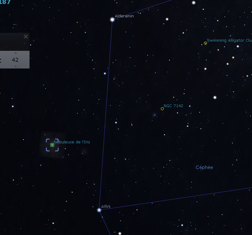

Nébuleuse de l'Iris est pas mal aussi bien que ce soit une NGC

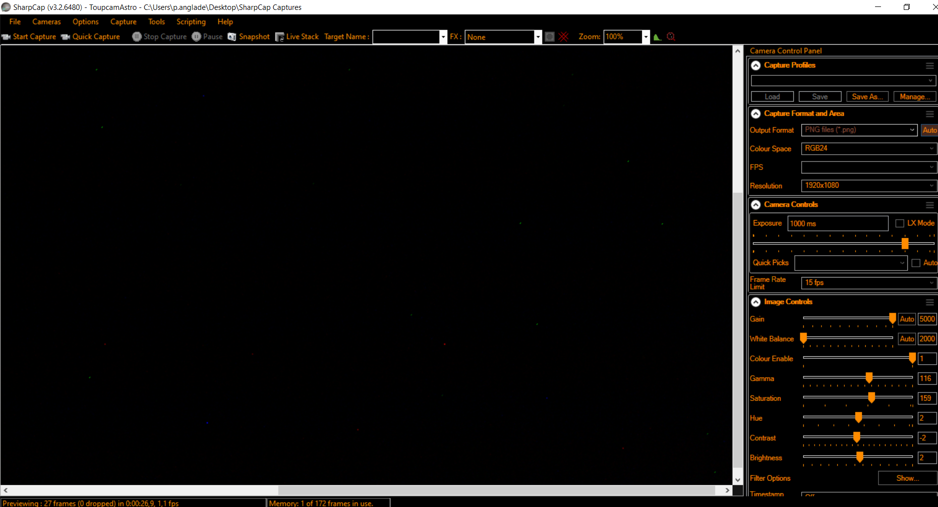

@kitohiro , mets nous des copies d'écran de Sharpcap, on voit dans l'orion que tu avais mise cet hiver que ton histogramme n'est pas bon

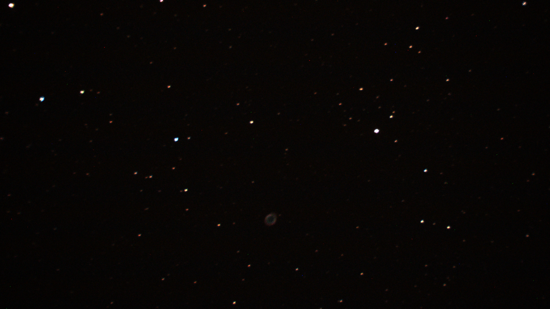

J'ai juste fait un snap de M57 ce soir. J'ai mis des plombes à la trouver, le ciel était pas top... par contre j'ai voulu lancer un live stack et pour l'histo il faut une licence.. j'ai vu que ça coûter 15€ l'année, faudra que je la prenne.
Je t'ai mis les 2 fichiers avec les paramètres, il y a sûrement des choses à revoir.

Oui il faut que tu prennes la licence pour que tu puisses stacker... et mets nous des copies d'écran de l'image mais aussi du logiciel sharpcap pour que l'on puisse voir comment tu le paramètres. Enfin chaqye fois que tu mets une photo, mets le gain et l'expo que tu utiliseskitohiro a écrit : ↑05 sept. 2021, 02:05J'ai juste fait un snap de M57 ce soir. J'ai mis des plombes à la trouver, le ciel était pas top... par contre j'ai voulu lancer un live stack et pour l'histo il faut une licence.. j'ai vu que ça coûter 15€ l'année, faudra que je la prenne.

Tu t'habituera a la trouver, au début c'est pas simple. il faudrait faire une capture d'écran de ta fenêtre complète, avec réglage. J'ai l'impression que tu mange beaucoup de signal du au réglage de la camera, il faut surement augmenter un peu ton offset pour commencer et connaissant la camera, jouer un peu plus sur contraste / brillance, pour rendre plus visible.
Apres pour l'histogramme, tu peux jouer sur les levels
ton histogramme semble coupé :
il faut jouer sur les black et mid level, et ca doit pouvoir se faire sans license.

Sinon pour Sharpcap voici.
Merci pour les liens je vais regarder ça avec attention !
- Messages : 16438
VA Dobson Manuel: Kitohiro
@kitohiro voilà, on voit sur ta capture que ton signal (les zones bleues, rouges) sont à gauche du black level. Tout ce qui est à gauche du black level est complètement raboté (c'est plus noir que noir, donc...c'est noir). Remets ce black level complètement à gauche, ou, mieux, appuie sur le bouton en forme d'éclair qui va faire un réglage automatique des trois niveaux (black, mid, white).

essai un brightness a 6, un contrast entre -10 / -20 pour commencer (ca dépendra de ton tube), , gain a fond, pose 0.5 à seconde
et quand tu stack, tu entoure sur l'histogramme du bas les courbes par black level et mid level (regarde mes vidéos pour ca)
met toi en échelle logarithmique
Gamma, hue saturation, je crois que je mettais les valeurs de base (100/100 et ... ?)

ok, je vais voir pour remettre tout par défaut si on peut et ajuster avec tes paramètres.Forest a écrit : ↑05 sept. 2021, 11:15essai un brightness a 6, un contrast entre -10 / -20 pour commencer (ca dépendra de ton tube), , gain a fond, pose 0.5 à seconde
