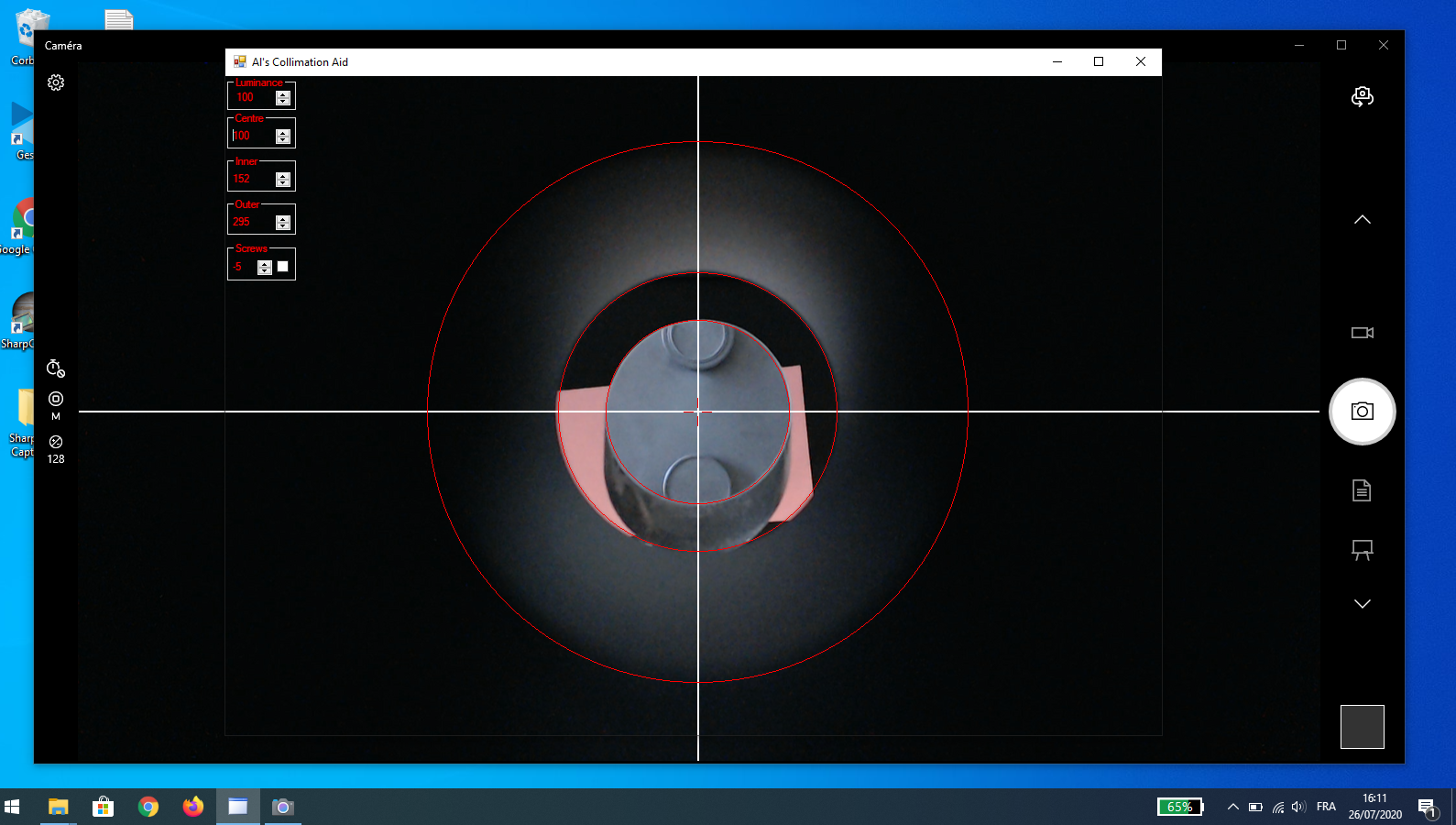

Voila pour ce soir, dernier essai : le seoncdaire est moins rond donc encore du réglage à faire, mais on va dire que ça me permet de me faire la main

c'est bcp mieux bravo tu y es presque :dance:
d'après la photo je pense qu'il faut encore desserrer un chouille la vis centrale puis améliorer la rotondité et c bon

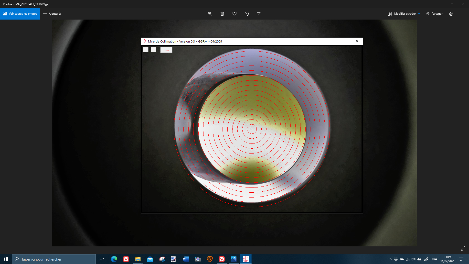

Message par sebb916 » 11 avr. 2021, 11:20
je reprends de zéro avec le secondaire, toujours à la photo par le PO et le logiciel de mire de collimation :
donc là c'est presque rond, correct à droite et à gauche mais pas haut/bas... après c'est peut être du au mauvais alignement du capteur.
Sérieux comment font les monteurs en usine ? Vous le savez ?

Message par soulearth » 11 avr. 2021, 12:18
T'es quand même pas loin de la vérité. Je ne suis pas sur que les mecs en usine fasse aussi bien d'ailleurs.
La collimation c'est aussi l'art de savoir s'arrêter. Je suis très mauvais a ce jeu d'ailleurs 😁.
Honnêtement en attendant de recevoir le ts concentrer, je me demande si il ne faut pas considérer l'état actuel comme étant le mieux que tu puisses avoir a l'oeil.

La t'es tout bon, touche plus a rien :D
Le primaire après c'est piece of cake par rapport au secondaire :mrgreen:

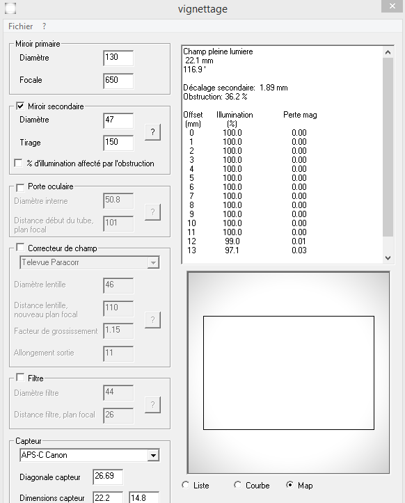

Message par kaelig » 11 avr. 2021, 15:16
@sebb916
Pour le secondaire, tu ne touches plus à rien. Même avec le TS concentrer, je ne suis pas sûr que tu puisses faire beaucoup mieux.
Pour la suite, la règle est simple: on ne remet jamais en cause le miroir secondaire. Il est réglé une fois pour toute.
Il me parait important de rappeler que le principal impact du miroir secondaire est le vignetage. Il est à la fois dépendant du positionnement du miroir secondaire, de sa taille, du tirage (distance entre le miroir secondaire et le plan optique dans le PO), de la taille du miroir primaire ....
Ici on a la chance d'avoir un PDS, donc un miroir secondaire plus grand (47mm) et on a une taille de capteur plus petite que le miroir secondaire, donc le vignetage ... y en a pas :dance: et je le prouve:
Ici, je n'avais pas trop le choix, j'ai mis un capteur ASP-C canon. Nos capteurs de Cam sont beaucoup
plus petits.
Le petit soft vient d'ici: http://www.astrosurf.com/durey/vignettage.html
zip attaché au post (vous n'avez plus qu'à joué):
vignettage.zip
(155.81 Kio) Téléchargé 182 fois
Pour le miroir primaire, on va traiter cela avant l'arrivée des outils.

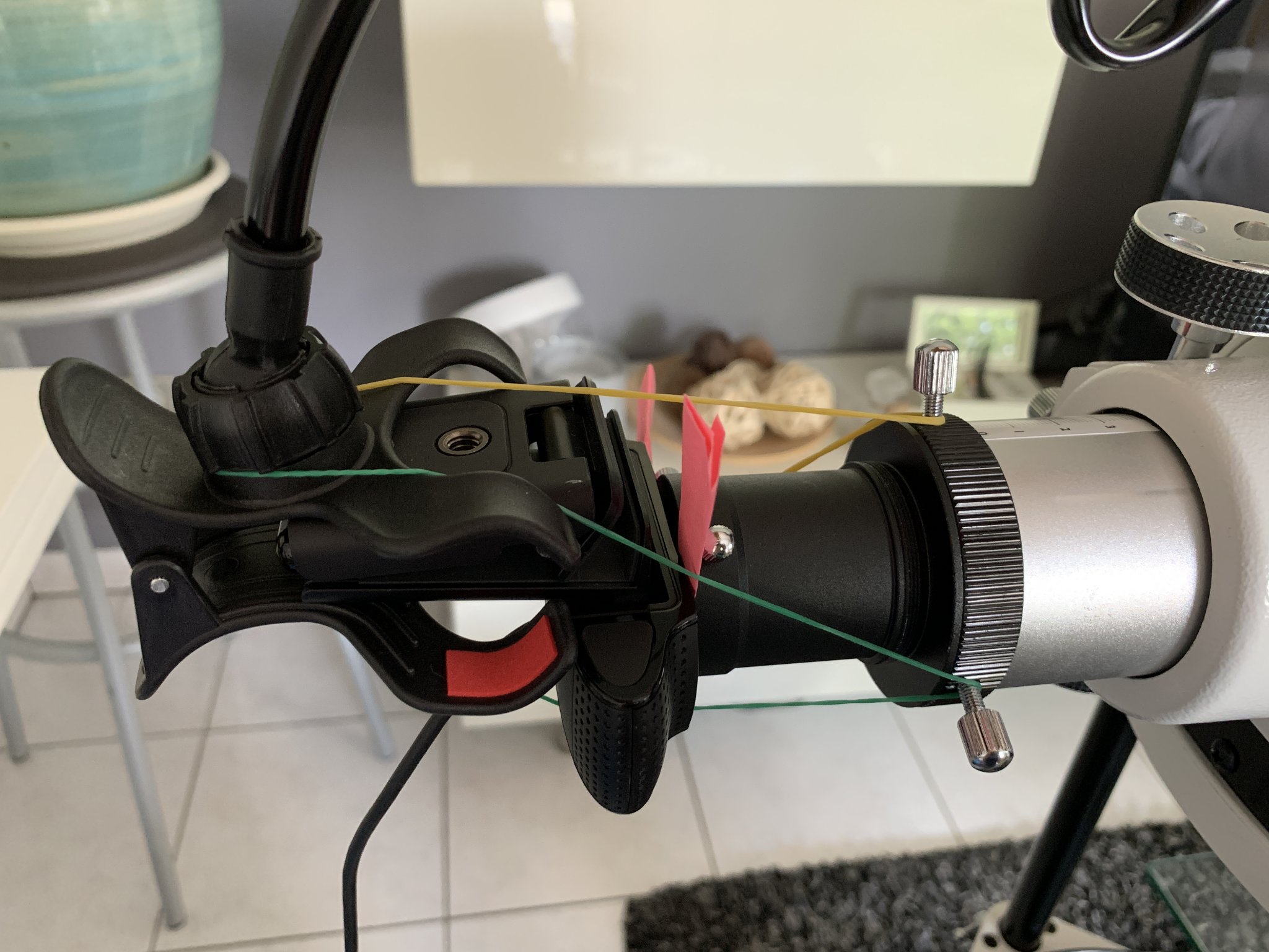

Si tu comptais utiliser l'Atik pour voir ton secondaire et lui appliquer les cercles en guise de Concenter, ça n'aurait pas marché. Les caméras astro ont leur capteur qui va être positionné directement au plan focal de ton objectif (le miroir primaire). Si tu mets la caméra dans le PO tu ne pourras pas faire le focus sur ton secondaire, vu qu'il n'y a pas d'objectif. Il faudra un mini objectif type fish-eye avec une mini focale. J'ai cherché sur AliExpress les plus petits objectifs à visser, type caméra de surveillance, et je n'ai pas réussi à faire la mise au point sur le secondaire (avec celui-là par ex : https://www.aliexpress.com/item/4000167 ... 4c4d5A97MO), il se trouve beaucoup trop près du secondaire. J'ai abandonné. Mais clairement, ce serait l'accessoire ultime, encore mieux que le Concenter.
J'ai pu en bricoler un avec une webcam fixée sur le PO, mais c'est très laborieux à faire, et dur dur de centrer la webcam qui n'est pas au coulant du PO, évidemment.
