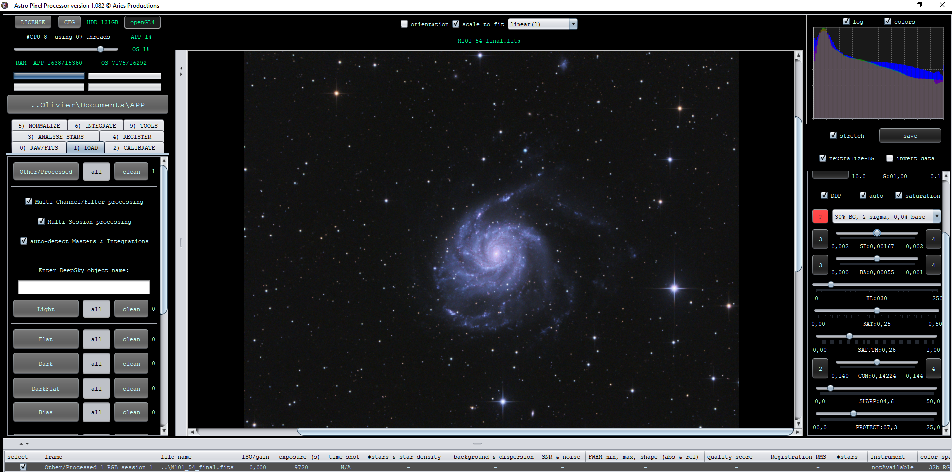

En solution de post-traitement, APP est vraiment redoutable, c'est un investissement ... mais ca en vaut clairement la chandelle . Tout se fait en (quasi)automatique et tu as un très peu de déchet pour un très bon rendu final. ( 90% des lights conservées sur M101 par exemple) . Par contre niveau IHM on repassera...
Et cerise sur le gateau il propose un module de post-traitement . Quelque peu déroutant au premier abord , avec des curseurs à la StarTools
, mais en 2-3 clics tu peux obtenir un résultat qui conviendra à pas mal de gens. Preuve que ce n'est pas un logiciel réservé qu'aux APistes ou plus exigeants (eux iront vers d'autres logiciels pour un traitement plus fin) , cette partie post-traitement aura d'ailleurs le droit prochainement à une mise à jour avec des nouvelles fonctionnalités.
exemple très rapide ( 30sec) avec 50% des images de ma M101

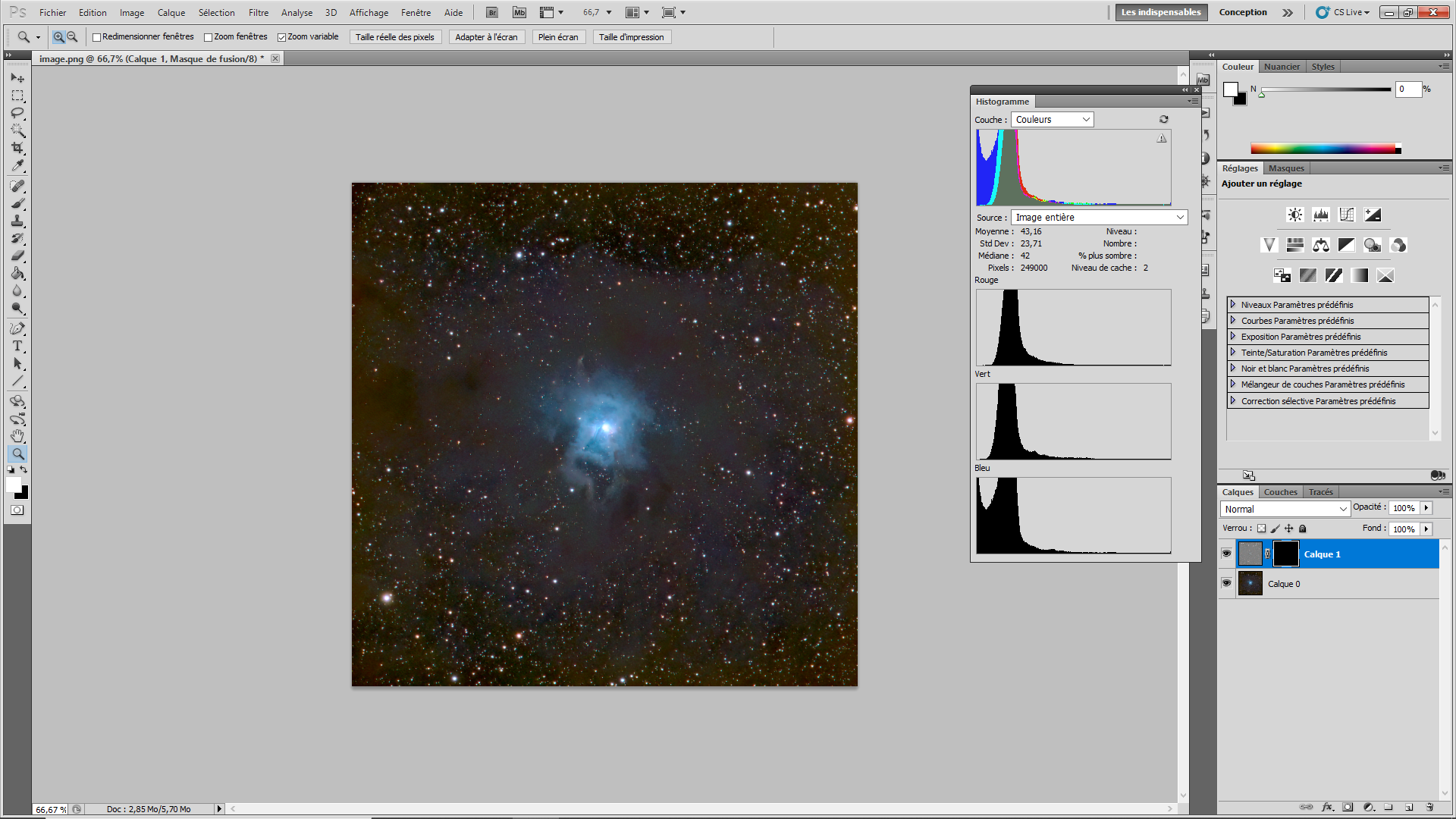

J'avoue que ton défi m'a laissé perplexe @nils goury . Je ne savais pas du tout par où commencer en partant du .tif
J'ai tenté un peu de Startools puis surtout du Photoshop pour arriver à quelque chose de présentable j'espère. Merci pour ce partage. (Décidément, cette 533...
EDIT, une seconde version plus, acidulée

On voit bien apparaitre les nuages !!!
le coeur est bien ressorti également

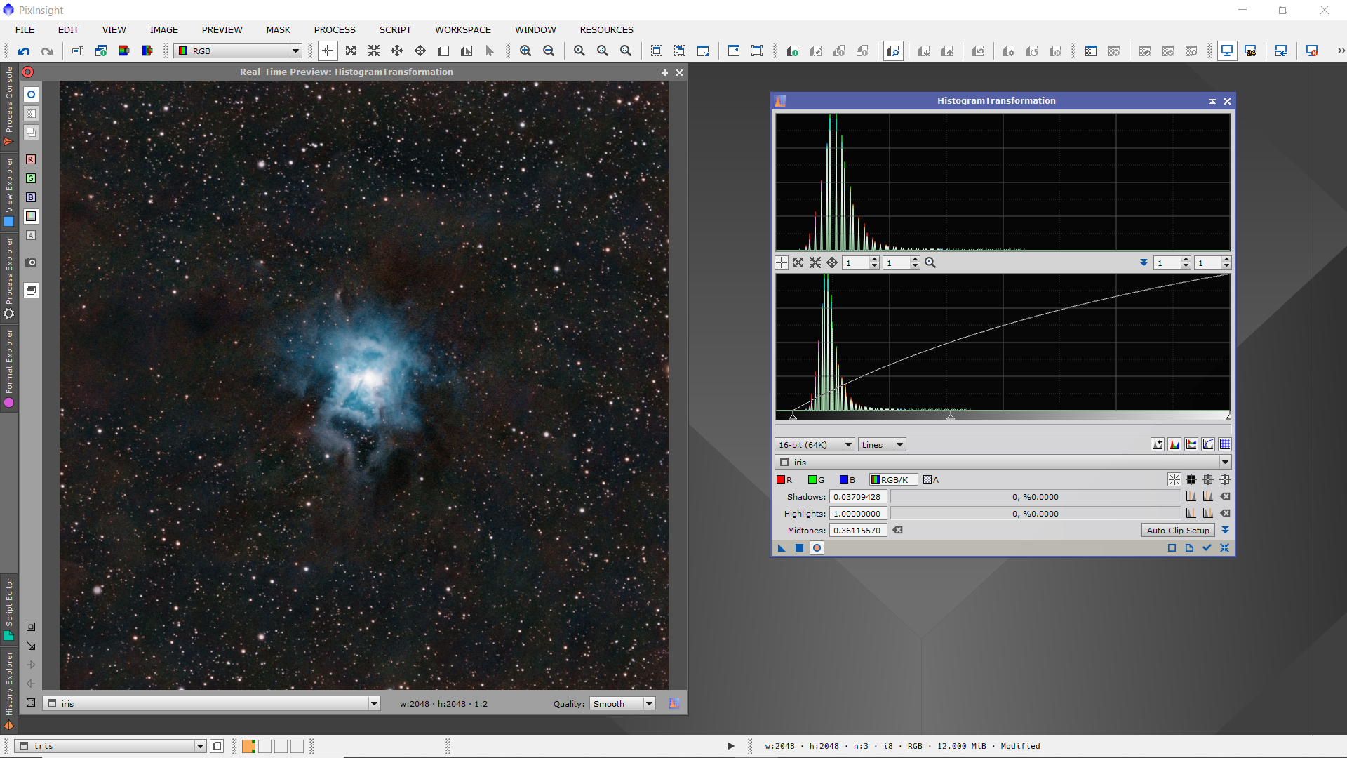

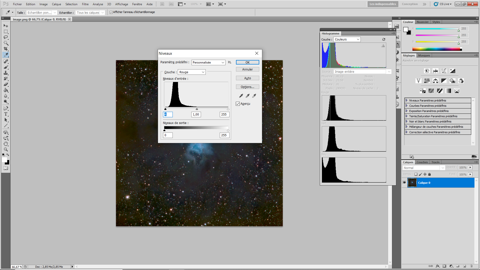

Peut-être travailler sur la balance des couleurs, les nuages devraient être marron normalement
Je pense que tu peux tirer un peu plus tes histogrammes.
En regardant plus en détail ton image, l'histogramme de la couche bleue est vraiment étrange (les couche rouge et verte semblent bien, peut être un peu trop décalée à droite. Sur photoshop, tu joue sur l'outil courbe (ctr M et ensuite ctrl alt M pour conserver les reglages précédent) et augmantant très lentement l'histogramme. Tu montes doucement, la courbe se décale sur la droite et là, ctrl L, l'outil niveau, pour coller l'histo à gauche, coté sombre, et tu recommences avec l'outil courbe. Quand tu vois qu'une courbe monte plus vite que les autres, il faut passer avec courbe et niveau sur chaque couche R, V et B individuellement. Une astuce photoshop, quand tu enfonce la touche alt et que tu joues sur le niveau, tu vois les pixels qui deviennent noirs. Typiquement, il faut éviter qu'il y en ai trop, tu enlèves de l'information
Sur pixinsight, il y a une fonction masked stretch qui te fais la montée en automatique
Sur photoshop, il y a un plugin "noseware de chez imagenomic" qui fait des merveilles pour débruiter une image en toute fin de traitement. Le plugin est payant et en regardant comment l'installer sur Youtube, on trouve des choses ...

Si cela t’intéresse, je peux expliquer comment je traite mes images, j'ai un petit process qui fonctionne bien. Le seul hic, c'est que j'utilise pixinsight pour le 3/4 du traitement...Olivier-Fantasy a écrit : ↑05 mai 2021, 22:34Dur dur, j'ai essayé de traiter l'Iris de @nils goury... C'est nul, je n'arrive à rien, et le fichier est bien lourd donc ça prend 3 plombes pour voir chaque modif...

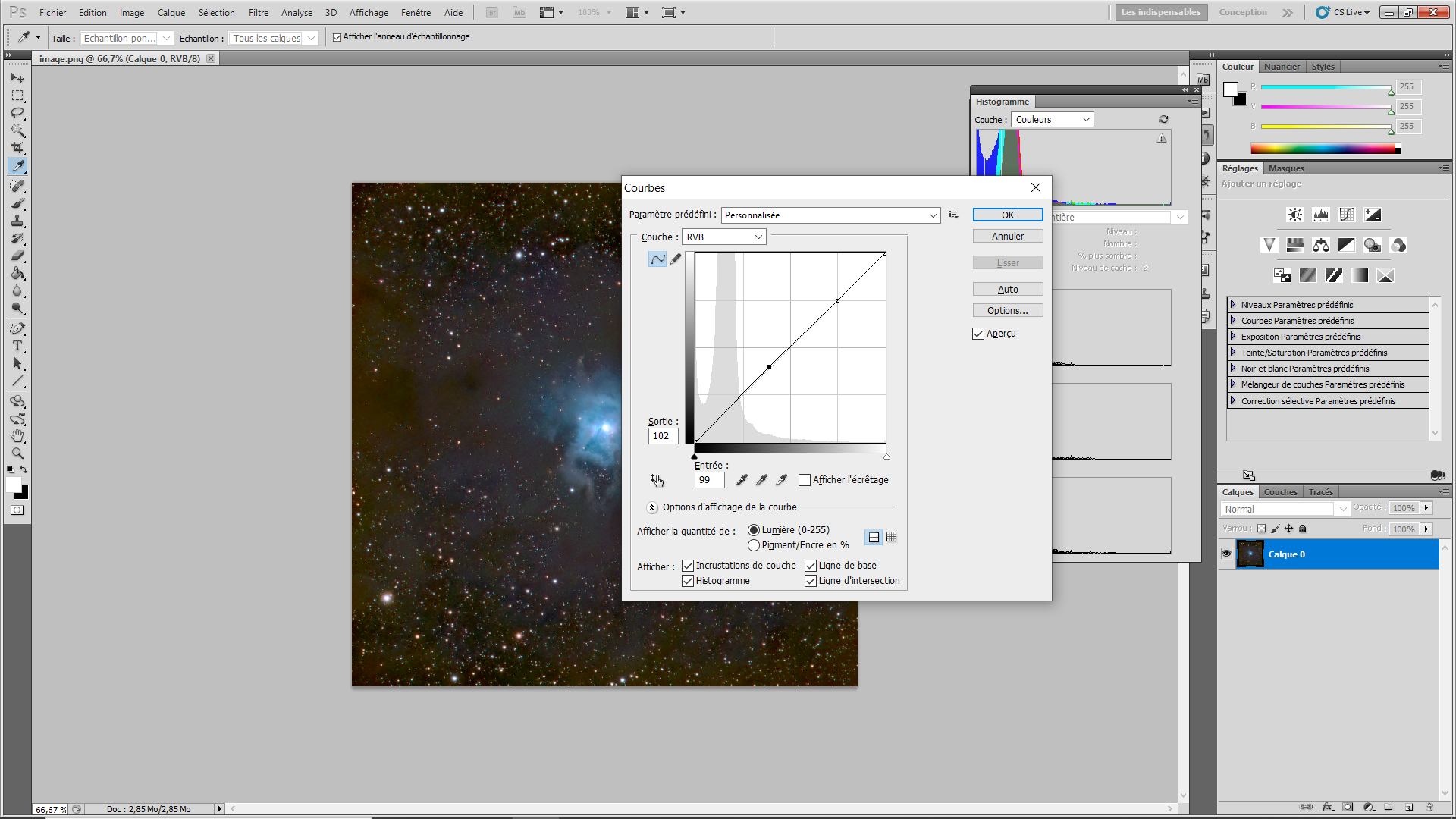

Franchement c'est un peu forcé sur le filtre anti bruit mais les nuages de poussières ressortent super bien !!! Bien mieux que sur mon image je trouve.
Après pour chipouiller, on n'a plus la couleur des étoiles. Mais ces nuages !!!!!!!!

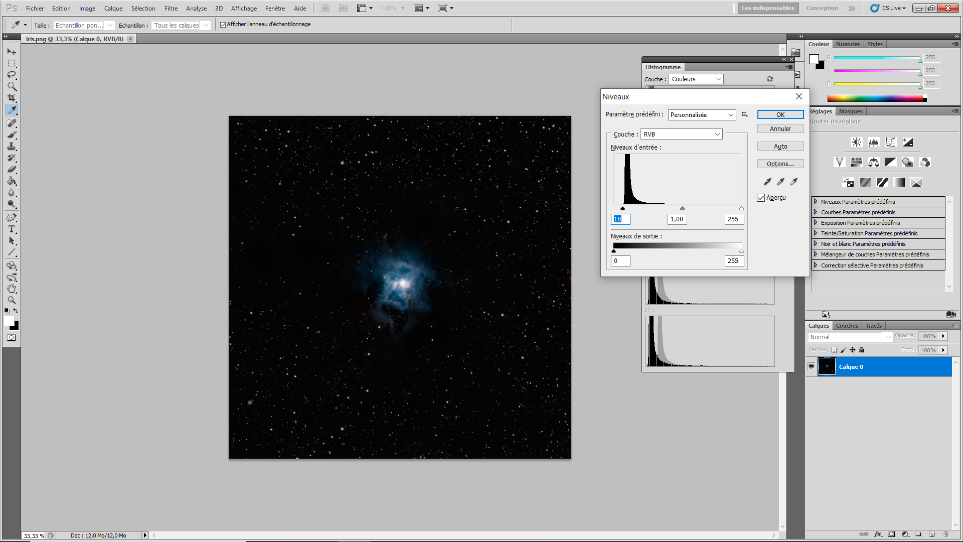

Et pour le coeur, peut être un poil moins de sharpen. Sur photoshop, il y a une manip connue mais qui rend bien, c'est de dupliquer le calque (crtl alt N pour un nouveau calque, crtl alt maj E pour dupliquer l'image)
Sur cette image, tu appliques un filtre passe haut (filtre divers passe haut), un rayon entre 8 et 15 pixel selon l'image et ton gout. Et ensuite dans la partie calque, tu fais incrustation Tu met ensuite un calque de reglage et ctrl I pour avoir le calque tout noir (ton filtre incrusté n'a aucun effet. Et ensuite tu selectionne le calque de reglage, le pinceau couleur blanc, opacité 30%, flux 30%, et tu rehausses les zone lumineuses à la main

Pour un premier traitement c'est carrément bien !!!
Sur photoshop, l'histogramme donne ça Les 3 canaux sont bien centrés, d'où la balance des couleurs très propre que tu as arrivé à obtenir
On peut resserrer l'histogramme à gauche sans perdre d'info (alt et clic gauche pour voir quand s'arrêter) Par contre ensuite quand j'ai essayé de faire une autre montée d'histogramme, je n'ai pas réussi à faire quelque chose de propre ...
Sur pixinsight, j'ai tenté de modifier également l'histogramme L'export de l'image a un peu "bouffé" les lumières sombres et donc c'est difficile de les récupérer. Mais sur l'image avec pixinsight, on voit qu'il y a les nuages.
Je pense que tu peux faire monter l'ensemble pour gagner de ce coté à partir de l'image d'origine.
Et à la fin, une saturation des couleurs pour les étoiles en créant un masque qui sélectionne que les étoiles. A gauche avant la saturation, à droite après Les étoiles sont un peu plus colorées, et le nuage également
