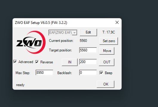

Pour info j’ai un backlash à 29, mesure au comparateur. C’est vraiment variable d’un EAF à l’autre. Il fonctionne très bien avec mon C9 par contre j’aimerais bien que le compteur ait un digit de plus car raz tous les 65000 pas…
Oui ça c'est vraiment pénible pour utiliser cet EAF avec les SCT.
Quand je passe du C9 f/10 au C9 Hyperstar, c'est facilement 5 à 6 tours de molette à faire manuellement, alors avec l'EAF c'est [0 -> 65000 -> bip -> remise à zéro] multiplié par je sais plus combien de fois. Si on a un setup à peu près stable par contre, c'est amplement suffisant, même à f/2 le pas de focus reste assez petit pour faire la MAP.
Sur le backlash, tu as activé la compensation ? Comme j'ai l'impression qu'il fait toujours le focus dans le "bon" sens (molette tournée dans le sens anti-horaire) je n'ai pas vu l'intérêt...mais je dois probablement me tromper.
oui mais je n’ai pas vérifié sans…

- Pour le backlash (ou offset) de l'EAF, j'ai regardé à l'oeil (en plein jour) qu'il me fallait 3x10 pour qu'il trésaille. J'ai regardé ce matin, il faut que je fasse l'ajustement sur une étoile avec le masque de Bathinov.

Le backlash de l'EAF : j'ai mesuré 30 aussi sur le mien, de jour. On est dans les mêmes eaux. Selon radio trottoir, il y aurait une variabilité dans les EAF, mais comme la majorité trouve 30 aussi...
85 sur le mien, avec la méthode de la doc zwo
Eaf zwo quelqu' un en a un ??
Message par Lavinch31 » 13 oct. 2021, 13:55
30 en visu mais dans N.I.N.A j'ai du mettre bien plus pour avoir une parabole au poil .

Pour faire les premiers focus avec l’eaf’ j’ai d’abord mesuré et réglé le backlash et rentré cette valeur dans l’asiair . Ensuite j’ai passé une soirée à régler tous les focus en fonction des trains d’optique utilisés. Je suis parti du miroir en position totalement dévissée (peut être à tord):point zéro et j’ai fait tourné l’eaf. A chaque fois que j’atteignais la fin du compteur sur l’asiair 65000 et des brouettes, je mettais le compteur à 0 et je continuais…sur mon C9 on peut faire quasiment 50 tours,l’eaf n’en fait qu’une dizaine. Je n’ai pour le moment aucun souci et j’utilise l’auto focus ainsi que le calibrage régulièrement. L’inconvénient de l’eaf, c’est que l’oag doit être démonté à chaque changement de train d’optique.

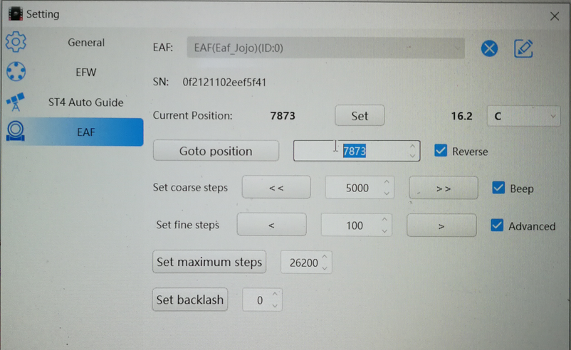

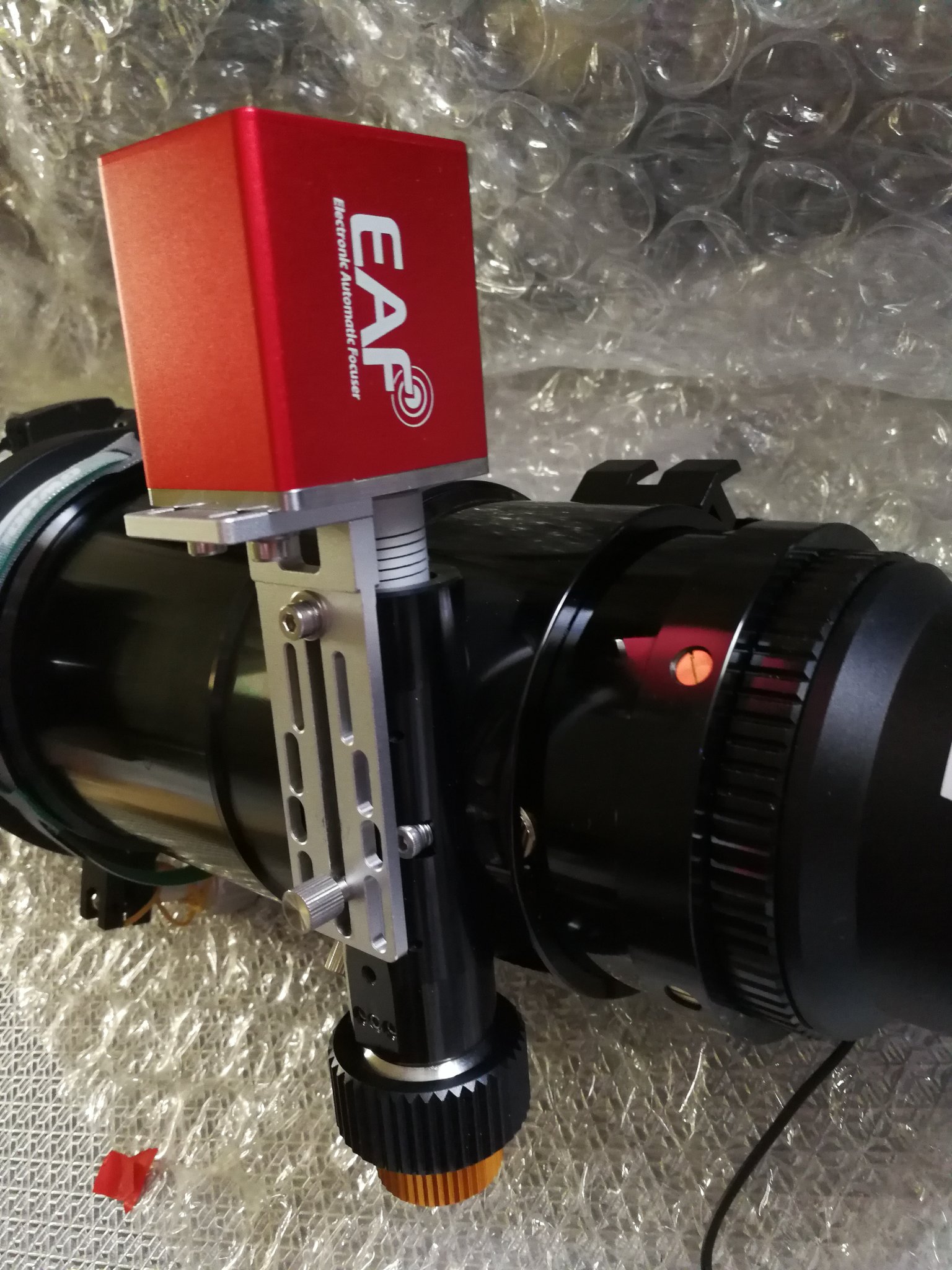

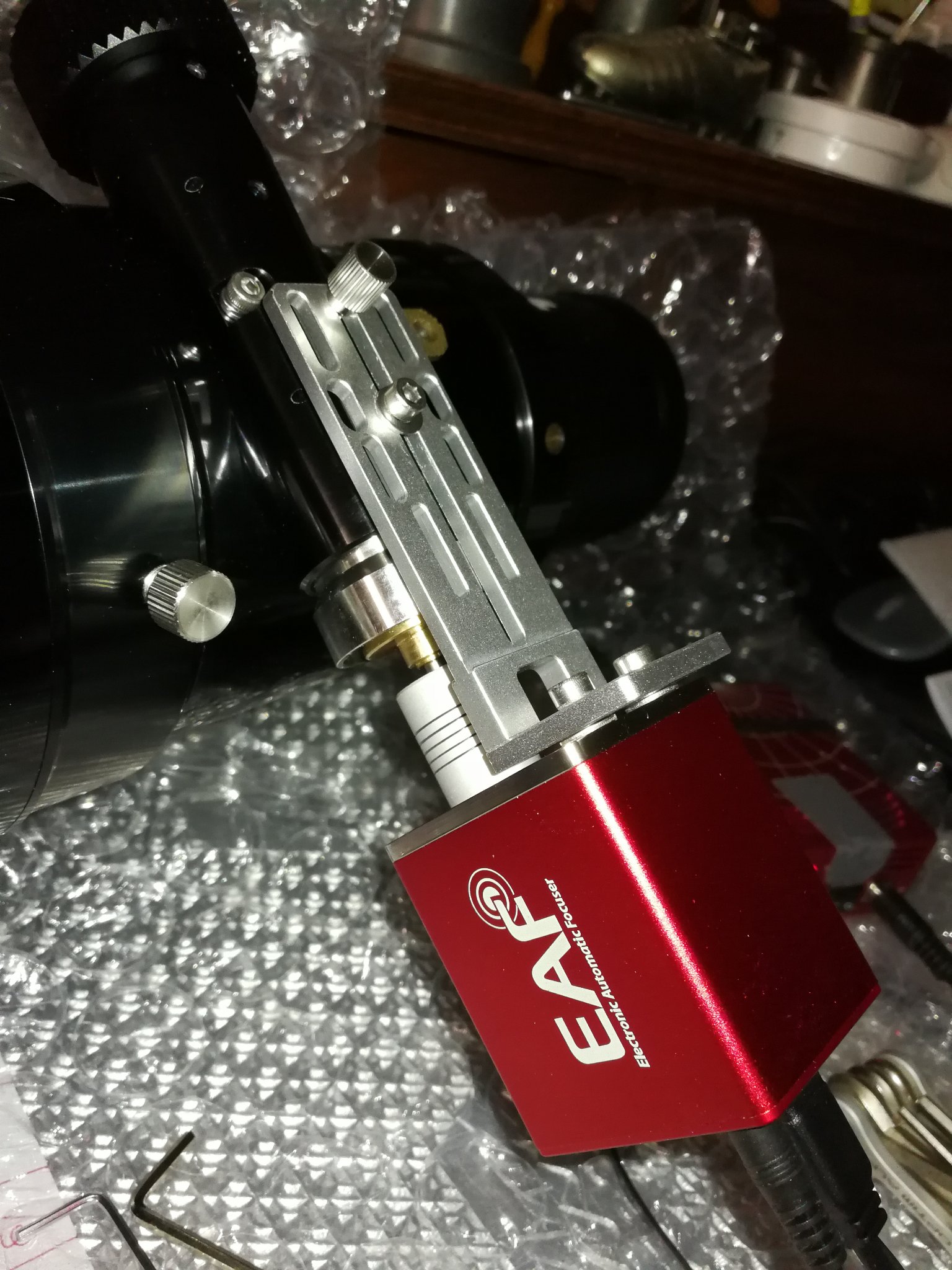

Message par SBRCoach » 17 févr. 2022, 12:28
Bon je continue mon post que j'avais commençé dans le "bar du visuel assisté" viewtopic.php?f=5&t=3&p=105490&hilit=eaf#p105490 n'ayant pas vu qu'il y avait un post dédié à l'EAF ... Désolé !!! pourtant il me semblait avoir fait une recherche avant
Bon je trouvais vraiment bizarre que TELESKOP EXPRESS me dise qu'il fallait monter cet EAF du coté de la molette démultipliée alors que tout le monde fait l'inverse, du coup je m'étais exécuté - en plus ils m'avaient dit qu'il fallait un adaptateur à 90€ FPI ... finalement ça marchait sans, Mais dans ce cas le déplacement méttait 3 plombes et ça me satisfaisait pas.
==> 1er montage (coté démultiplié)
* Du coup j'ai tenté de le monter comme tout le monde, de l'autre coté
==> 2eme montage
Bon sur ce Focuser 3.7'', il faut enlever la vis sans tete, et tourner pour visualiser et dévisser non pas 1 autre vis, mais 2 ... d’où mon soucis pour enlever la molette je pensais qu'il n'y en avait qu'une
Du coup montage sans trop de soucis et le déplacement est là beaucoup plus rapide avec le réglage le plus rapide (ce qui n’était pas le cas avec l'autre montage) ... ouf ... et pas besoin de leur adaptateur à la con !!!
Par contre petite question ...
1- Déjà il faut que je coche "REVERSE" pour que les boutons correspondent bien au bon sens de déplacement ... Normal ??
2- Lorsque je lance le déplacement il y a un léger bruit accentué au départ d'une fraction de seconde comme si ça "patinait" ensuite le déplacement est fluide et le bruit "normal" ... C'est comme ça chez vous aussi ce petit bruit de démarrage ?
là je viens de definir la valeur de debut et max de sortie du focuser et ma valeur ou j'ai la MAP ... Me restera à calculer le backlash
Messages : 5042

oui moi aussi j'ai le reverse coché, mais driver différent ?
pour info voilà les paramètres que j'utilises dans NINA
et pour identifier le backslash une excellente méthode, très précise, c'est de lancer un autofocus, regarder la courbe, hyperbole, avec 4 ou 5 images sur chaque branches, et si le BS est mal réglé, le bout de la branche de droite va être incliné vers l'extérieur, aplati à partir de l'avant dernière image
donc il faut aller changer la valeur dans le OUT (en overshoot), et refaire jusqu'à ce que le V soit parfait. et que le coefficient R soit égal à 1 ou presque, 0.97 par exemple...
