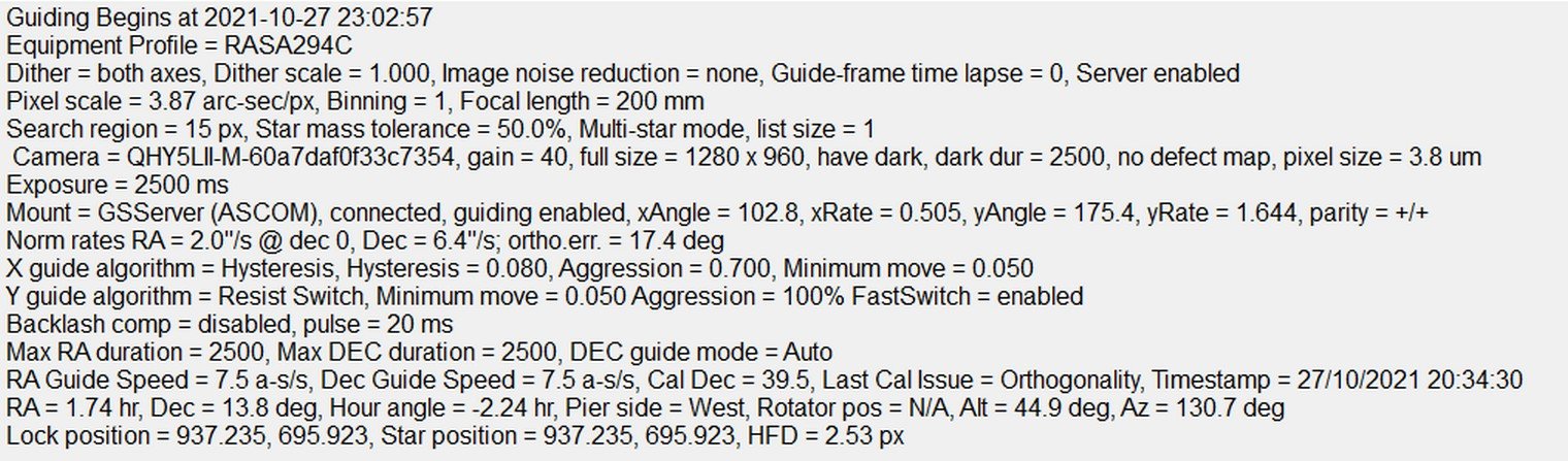

Les résultats:
enregistrement 8= sur M15 avec guidage sans PPEC
enregistrement10= sur M15 avec guidage avec PPEC
enregistrement11= sur 31Peg sans guidage avec PPEC
enregistrement12= sur 31Peg sans guidage sans PPEC
Conditions pas terribles

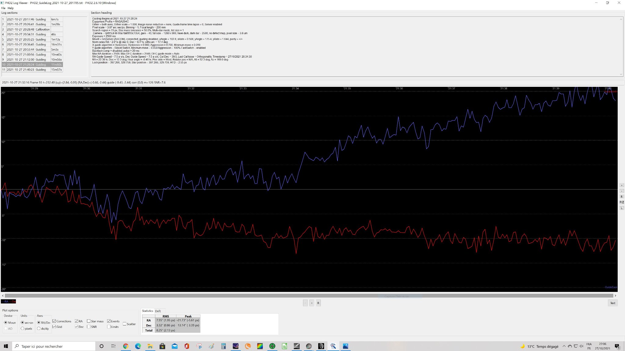

Tu as quand même de méchantes oscillations en AD. Et comme il semble que leur amplitude soit périodique (on les voit gonfler au milieu de ton screenshot, puis revenir à ce qu'elle étaient au début) ça sent l'erreur périodique que PHD2 n'arrive pas à gérer complètement quand la pente est trop grande.
Je ne sais pas si tu as enclenché la PEC interne (si elle existe) ou la PPEC de EQMod (si tu l'utilises) voire même celle de PHD2 (qui a ses limites) mais ça permettrait d'y voir un peu plus clair...

Message par Falconpage » 28 oct. 2021, 10:19
Petite exploitation des données d'hier soir : on voit clairement que le guidage ce n'est pas ça mais que l'EP semble pas trop mal.
Le guidage après init de la calibration et passage de l'assistant de guidage :

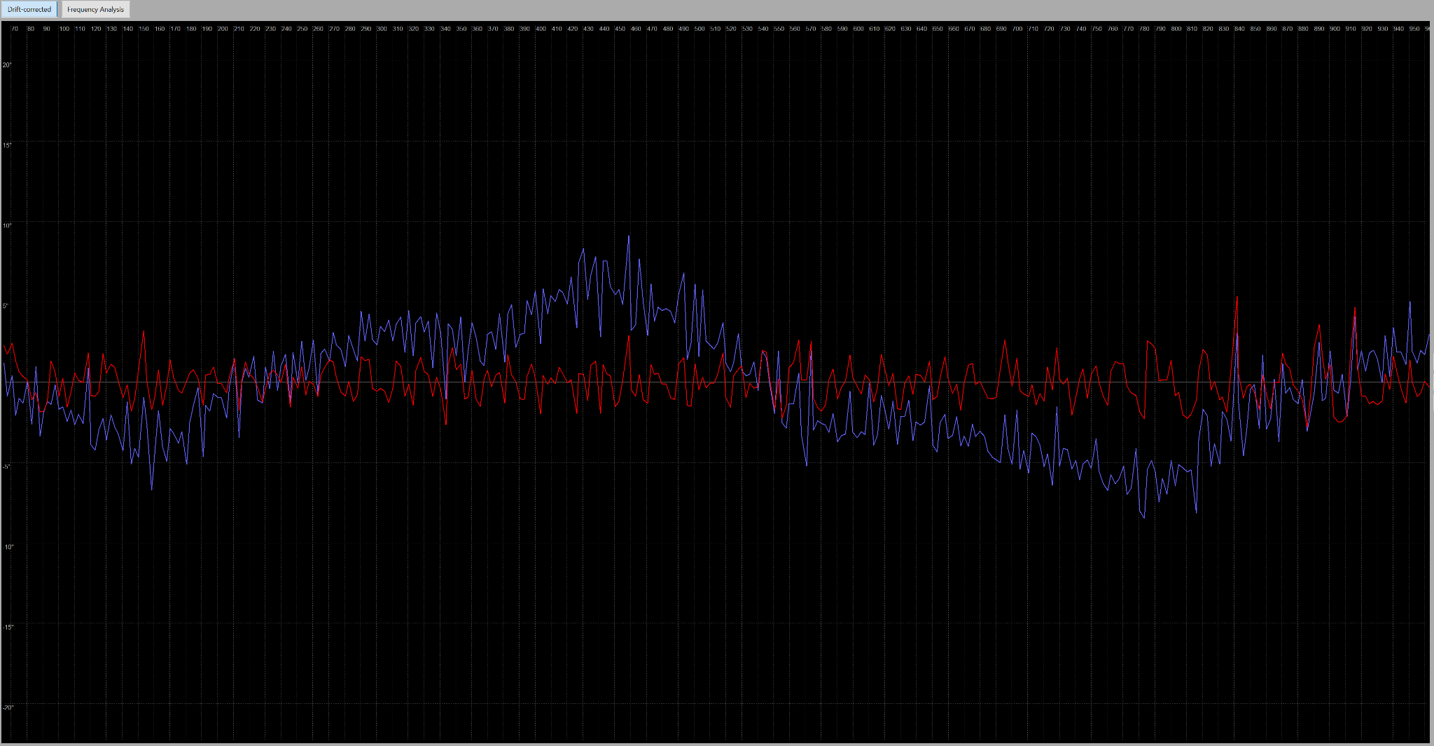

Mesure de l'EP (raw RA)
Et si je changeais de monture ?
Message par Falconpage » 28 oct. 2021, 10:29
@turbojf , peux tu me sortir le graph de l'EP depuis ta mesure "8= sur M15 avec guidage sans PPEC" ?
Il suffit de faire un clic droit sur le graph -> Analyse selected, raw RA
Merci :)

Message par Falconpage » 28 oct. 2021, 10:50
Et pour comparer, il y a un mois avant réglage du jeu sur les deux axes :

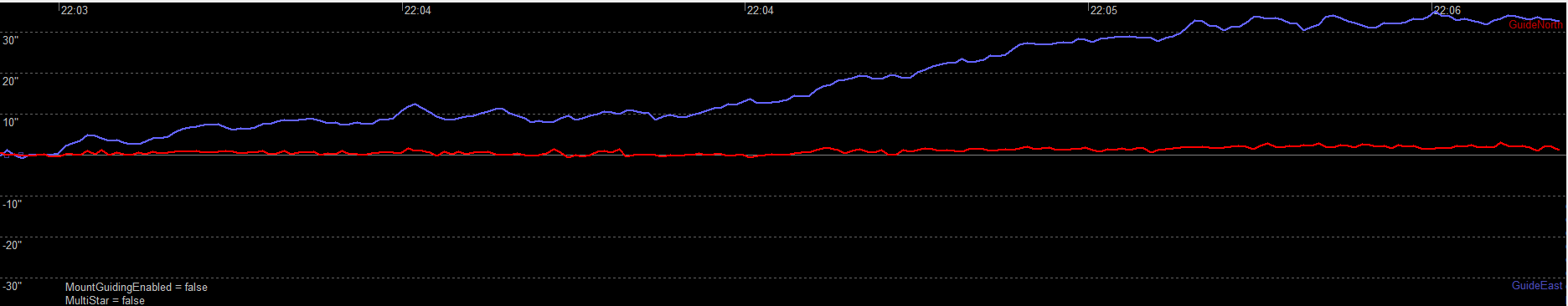

Je pense que le problème est là en effet, comme on peut le voir l'EP extraite des derniers logs n'est pas trop mauvaise, par contre la pente est en effet mauvaise.
J'ai testé de couper le guidage et la courbe AD se sauve bien vite : j'en déduit une vitesse sidérale incorrecte ? Ca se règle sous EQMOD ?
Capture faite en 4 minutes :

Message par clouzot » 28 oct. 2021, 12:27
Falconpage a écrit : ↑
28 oct. 2021, 11:48
Non c’est probablement de l’EP (si tu es sûr de ton alignement polaire).

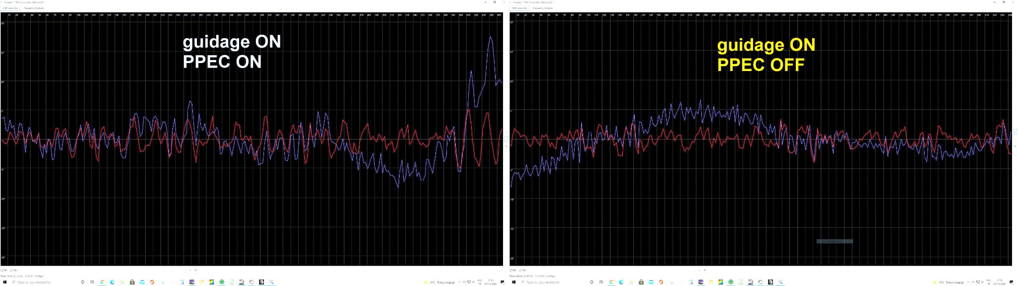

Message par turbojf » 28 oct. 2021, 13:00
28 oct. 2021, 10:29
Le voici: M15 au guidage avec et sans PPEC. Ne pas prêter attention à la fin chaotique du 1er graphe, il s'agit de mauvaise détection d'étoile guide.

Message par Falconpage » 28 oct. 2021, 13:52
turbojf a écrit : ↑
28 oct. 2021, 13:00
28 oct. 2021, 10:29
En voici un autre avec guidage sans PPEC, sur NGC 660
Merci beaucoup @turbojf , en regardant le détail de la configuration de ton PHD2 j'ai pu noter des différences et en effet mon paramétrage sous EQMOD ne semble pas conforme à la demande de PHD2.
Mes taux d'autoguidage sont en dessous de 0.5, je vais corriger.
Là je suis sur EQMOD sans monture, il faut que je trouve où désactiver la compensation de backlash.
Je vais tout reprendre à zéro de ce côté là.
En tout cas ton EP est très bonne :)
