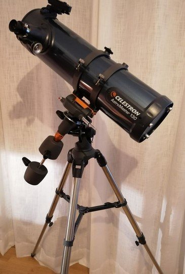

Il y a ce boitier mais je vois pas la référence :
Un autre Sky Watcher 150/750 tube seul 270€, informatisé 410€ :

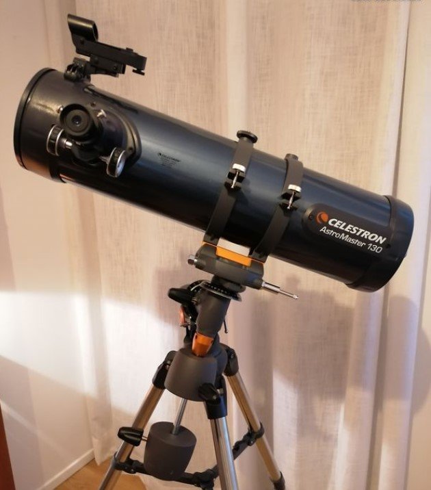

Et en fin un autre CELESTRON modèle ASTROMASTER 130EQ à 250€ :

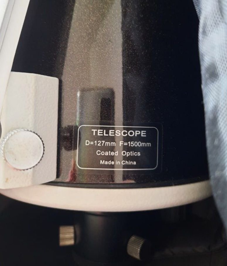

Quant au 127/1500 dont tu parles, le problème est facile à comprendre : "1500" !!!!! C'est pire que ton tube actuel :P C'est f/11.8 !!!
Le mieux et moins cher reste le 130/650.

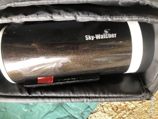

Bonjour et merci @Olivier-Fantasy C'est bien ce que je pensais, le 150/750 donne un ratio de F/5. ;)
Le tube seul, est vendu 270€, neuf ça vaut 283€ chez Astrochop (frais de port compris). :doh:

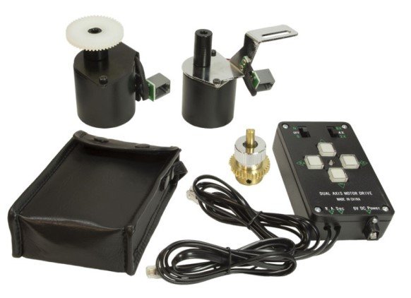

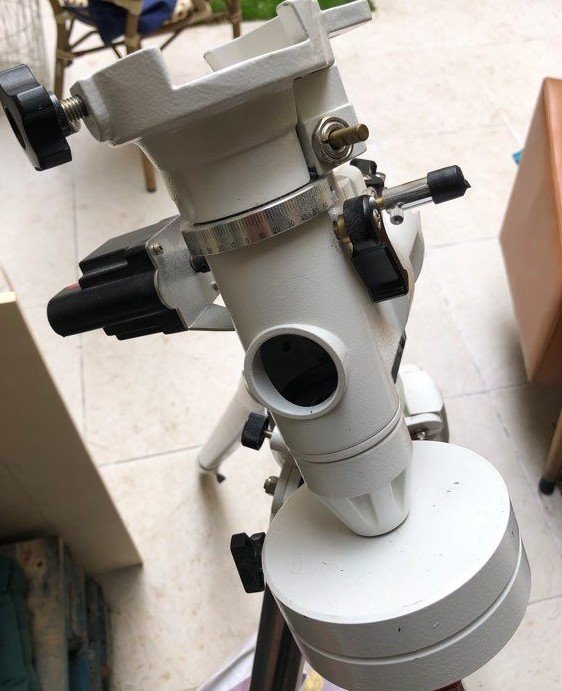

La monture est une EQ3-2 (qui n'aurais servis que 3 fois) elle est vendu 110€ neuf ça coute 270€.

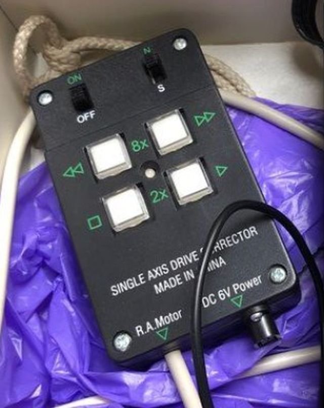

Avec il y a 2 moteurs est une télécommande 'Pearl' je sais pas ce que c'est. :shifty:
Il y a un viseur polaire 30€. :shifty:
Peut-être le tube seul (si il n'est pas trop lourd pour ma monture) si je le négocie à moins de 200€ ? :mrgreen:

Maintenant, tu me parles d'acheter aussi une monture. Ce dont tu me parles ressemble à ça ? https://www.pierro-astro.com/materiel-a ... ble_detail
+ l'option des moteurs, apparemment (simples ou Goto ?).
Donc, oui, là ce serait nickel !
Alors, je dirais oui, mais comme je ne l'ai pas vu en vrai (qu'en photos) ça ressemble, le tube est noir pas blanc,
la télécommande ressemble à une PERL :
Le trépied serais un EQ3-2 capable de porter une charge de 5Kg.
j'ai demandé des détails pas de retour pour le moment.
