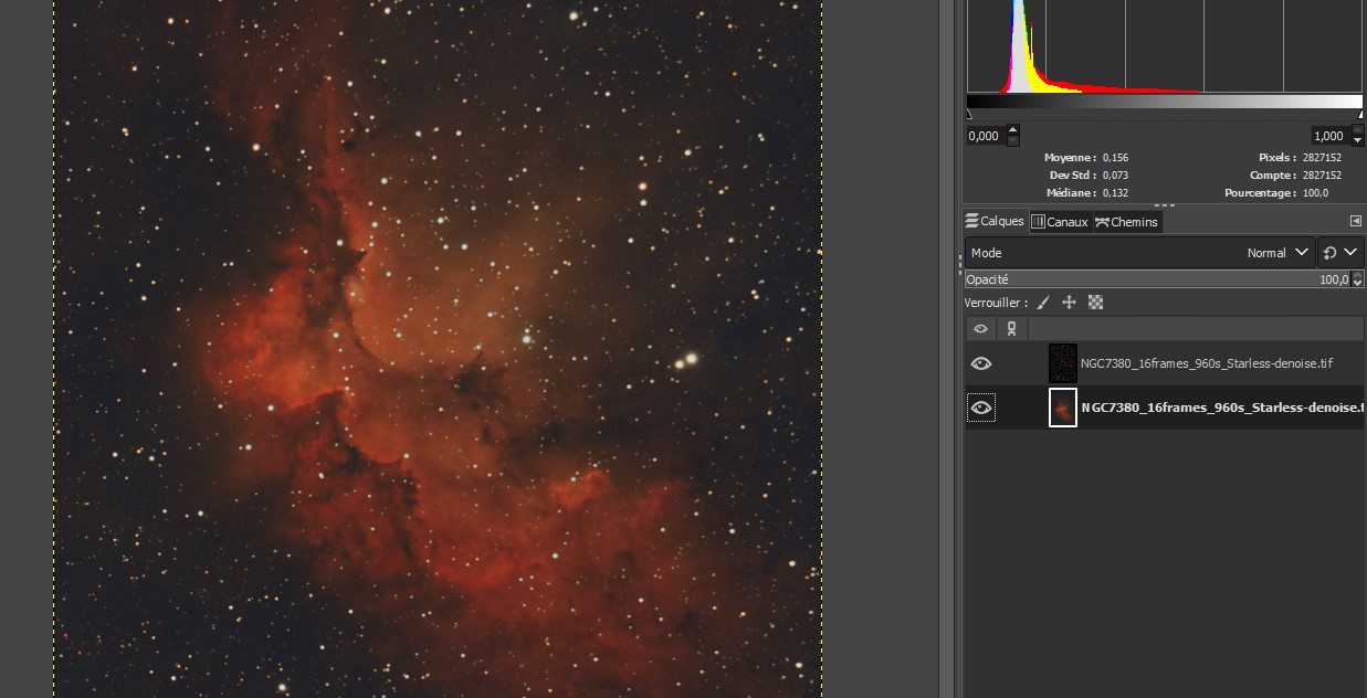

C'est bizarre que les images soient si "sales": c'est ultra bruité (je n'ai ouvert que NGC7380 pour l'instant), les bords sont flingués (arrondis aux 4 coins) donc recadrage obligatoire, et il n'y a pas les données de prise de vue dans l'entête de l'image.
Cela me donne 1500 de focale (possible avec le C9) mais une caméra avec des pixels de 18,5 !? :D
Bref, difficile de faire l'étalonnage des couleurs en auto. J'ai réussi en cochant "Sous-échantillonner l'image" et en virant les infos (focale, pixels).
Capture d’écran 2024-04-04 105521.jpg (364.44 Kio) Consulté 2171 fois
Ensuite, montée d'histo à la main (il faudrait que je m'entraîne sur le nouveau truc avec un nom compliqué :P ) :
Capture d’écran 2024-04-04 110116.jpg (233.23 Kio) Consulté 2171 fois
Donc, sortant de Siril, sans rien faire d'autre (même pas de retrait de bruit vert, ni saturation : "bio" !), on en est là (image remise debout, pour que le Sorcier n'ait pas la tête en bas) :
Un petit coup de denoise, et déjà ça sort très bien :
Si on veut, on peut continuer : on sort les étoiles (et on passe un coup de denoise sur la starless)...

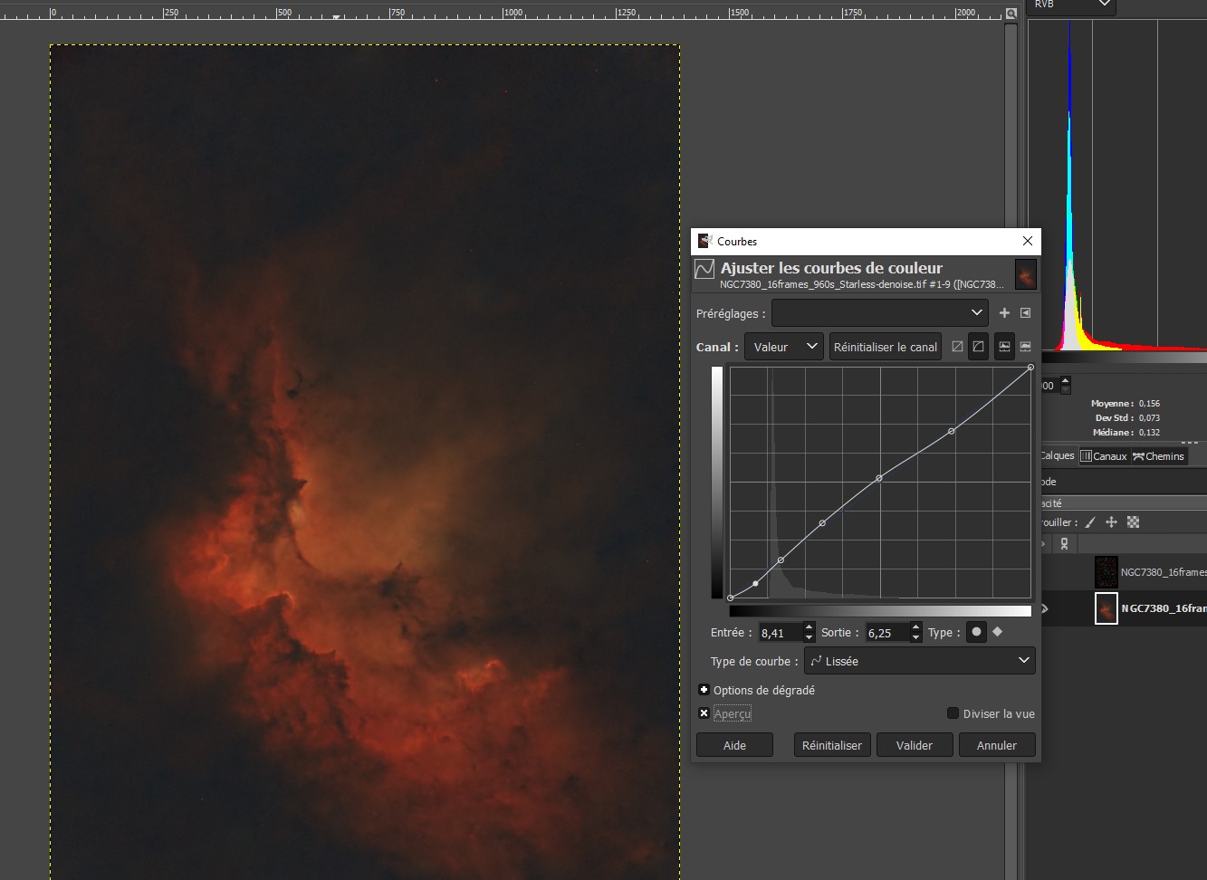

La suite dans Gimp, pour réaligner les couleurs (Niveaux), ce qui redonne du peps à l'image :
Capture d’écran 2024-04-04 112257.jpg (158.77 Kio) Consulté 2171 fois
Retoucher très légèrement la courbe générale :
Capture d’écran 2024-04-04 112600.jpg (149.09 Kio) Consulté 2171 fois
Et remettre les étoiles...
Capture d’écran 2024-04-04 112753.jpg (122.23 Kio) Consulté 2171 fois
Le plus long, c'est de faire les copies d'écran et écrire le message ;)
J'imagine (non, je suis sûr) que les pros de PS riront bien de mon maigre procédé, mais pour ma part, je n'en sais pas plus...
Voilà ce que ça donne :
La différence avec l'image directement sortie de Siril (qui est déjà très bien) :
Capture d’écran 2024-04-04 113923.jpg (246.72 Kio) Consulté 2171 fois
Pour une image prise en 16mn, c'est top ! :clap:

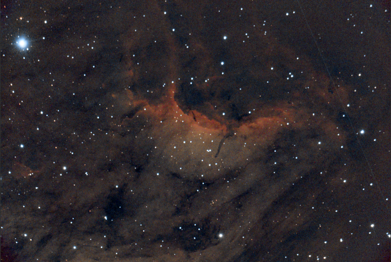

IC5070 version rapide, sortie de Siril en déjeunant.
Par contre, je me demande où sont passés les pixels de ton IMX294; l'image fait 3 MPix. C'est pris en bin 2 (d'où les pixels de 18 microns) ?
FWHM Moyenne 11"
C'est ce que je me suis demandé aussi (les images n'ont pas leur définition normale, cela se voit quand on veut faire la réduction de gradient : les carrés sont énormes, comme si l'image était plus petite que la normale)...

Bin 2 je pense, d'où la taille des pixels qui devraient théoriquement être autour de 15 d'ailleurs si je ne me trompe pas (3.76x4)

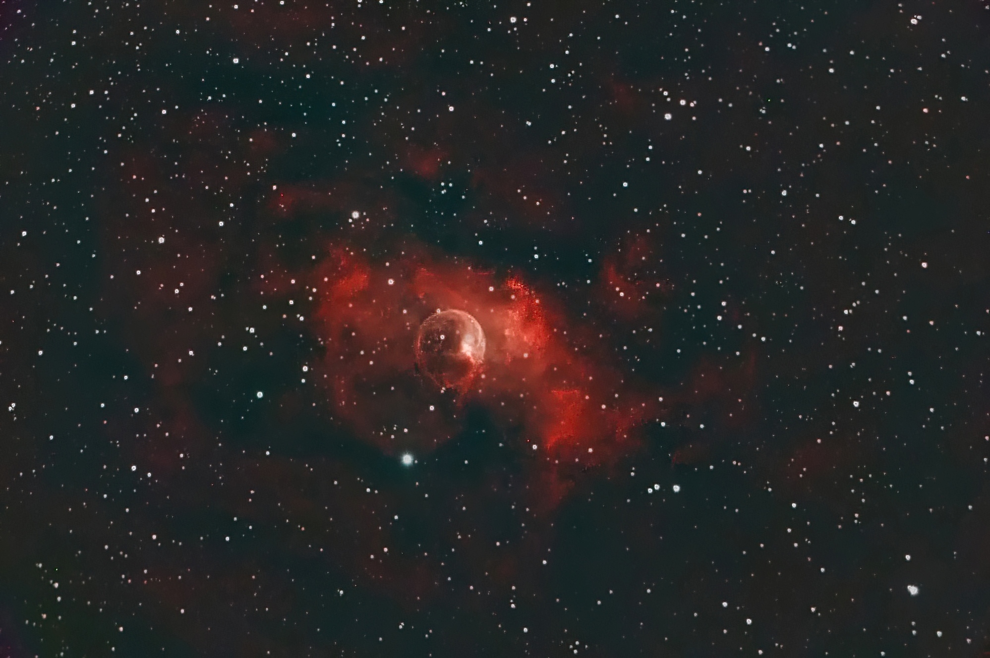

Message par Micmac » 06 avr. 2024, 18:04
voici ta m51 reprise vite fait, mais tes étoiles sont pas très rondes sur le stack, en eliminant les moins frames individuelle de ton stack il y certainement moyen de faire bien mieux
Va-y Zibou ! Astrophotos Mark-1
Message par Micmac » 06 avr. 2024, 18:21
j'ai fais ce que j'ai pu

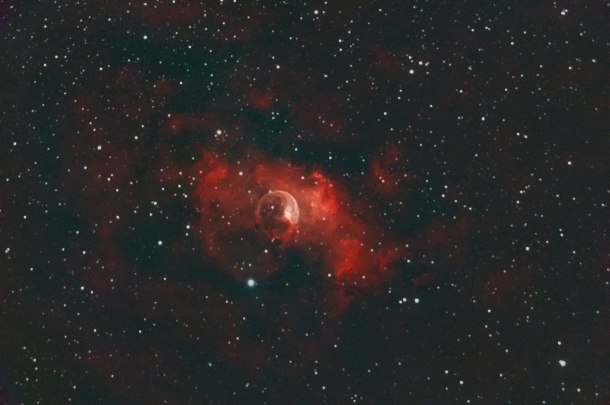

Message par Olivier-Fantasy » 06 avr. 2024, 20:55
C'est là que tu vois que ta mise au point pourrait être encore meilleure, car si on essaie d'enlever le flou général de l'image, on s'aperçoit que les étoiles font toutes des petits donuts - un petit point vide au milieu... (en étant à 4 de "sharpen" au lieu des 40 conseillés par le logiciel, sinon c'est pire)...
En tous cas, la bulle sort hyper bien, avec une bonne map, elle serait toute fine et ciselée, ce serait top !

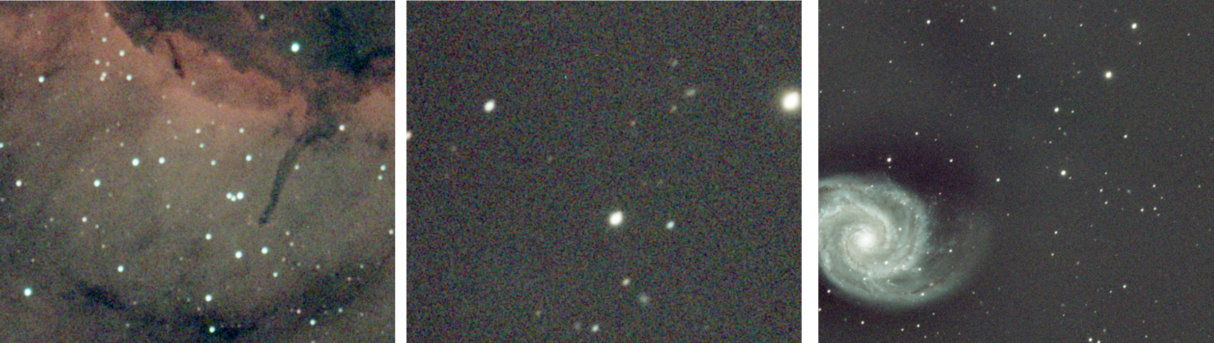

J'ai regardé tes différentes images et il y a un truc qui m'échappe (au point que je me demande si je ne me mélange pas les pinceaux).
Ton setup : 235 /1500 & caméra P1 IMX294 avec 12 Mpixels de 4.63 microns
- Pélican, Bulle, Sorcier > bin 2 / 3 MPix
La FWHM tourne autour de 9" sur toutes les images (résultat Siril), ce qui me semble énorme
En bin 2, ta résolution est de 1.27 sec/pixel (plutôt autour de 1.5 en vrai, vu que c'est une cam couleur). C'est donc théoriquement pas déconnant d'être en bin 2 (bien que chez moi, je trouve qu'on voit la différence entre une résolution < 1 et une résolution > 1 ; en plus ça t'empêche de faire un crop conséquent sur l'image).
Par contre sous Sharpcap, ta FWHM devait s'afficher autour de 7. Normalement tu as du le voir en stackant et SC aurait du refuser de stacker si tu as utilisé la limite de FWHM (à part si tu as réglé la limite au dessus de 7 :) ).
ASTAP ne montre pas de problème de tilt ou de backfocus. A priori, ça ressemble à un problème de mise au point (je sens que je vais ressortir ton post sur l'utilité d'un robofocus :mrgreen: )
- M51 > bin 1 / 12 MPix
La FWHM est de 4" sur toutes les images (malgré une monture qui semble avoir souffert), ce qui est normal.
En bin 1, ta résolution est de 0.64 sec/pixel (plutôt autour de 0.8 en vrai, vu que c'est une cam couleur) et SC devait t'afficher une FWHM autour de 6 pixels.
A mon avis tu devrais vérifier mes calculs et identifier la limite de FWHM à mettre sur SC selon que tu es en bin 1 ou 2
Sinon, les chiffres c'est bien, mais les images c'est mieux (auto ajustement sous Siril avec une extraction de gradient) :
- Crop 100% de ton Pélican (bin 2)
- Crop 100% de ta M51 (bin 1)
- Crop 29% (je n'ai pas réussi à faire 25%) de ta M51 > Comme l'image a 4x plus de pixels il faut comparer le crop 100% du pélican à un crop 25% de M51 (en plein écran, si le pélican s'affiche à 100%, M51 s'affichera à 25%)
De mon point de vue, les images parlent d'elles mêmes

Pour la FWHM : tu compares M51 à 25% et le Pélican à 100% : la première à une FWHM 2 fois plus faible que la seconde :D (et je serais toi, je resterais en bin 1, le passage en bin 2 faut quand même être certain de ce que l'on fait)
