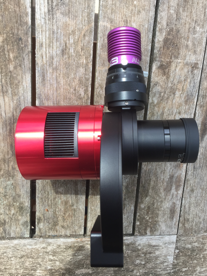

Bon quelques photos et explications des essais réalisés.
Déjà le montage qui semble classique caméra puis roue à filtre puis OAG bague alonge et réducteur à la fin côté télescope. Je dis tout, on sait jamais.

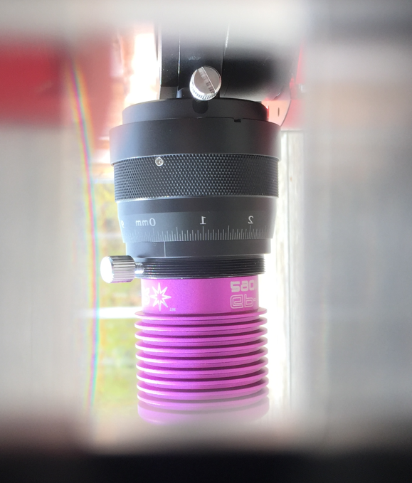

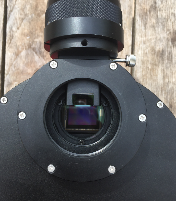

Vu de l'intérieur de la bête: j'ai descendu le prisme au max pour être sûr d'avoir une image. On verra après pour l'ombre et le remonter.
Le sens de montage du prisme: je mets la face verticale tournée vers les étoiles (flèche vers les étoiles) et donc la face à 45° vers la caméra.
En tout cas, c'est ce qui me paraît logique quand je regarde dans le prisme par le côté caméra de guidage. Exemple:

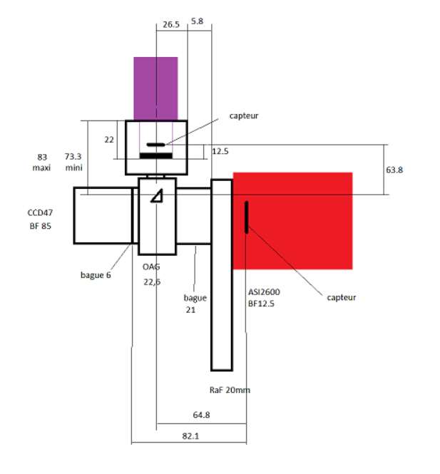

Pour moi le bf etant normalement le meme pour les deux cam, il faut mettre une bague entre l'oag et la raf, du moins c'est que j'ai du faire chez moi..
Pour le sens du montage du prisme chez le petit oag zwo c'est tres facile, la lumière ne passe que dans un seul sens :mrgreen:

oui c'est ce que j'ai dû finir par faire. Me suis bien fait ch...
J'y suis: j'ai les deux MAP. De justesse. Le focuser hélicoïdal prend trop de place en diamètre comme en hauteur.
Mais j'ai perdu la bague de tilt de Gerd au passage et ça, ça ne me va pas tu tout.
J'ai trouvé une bague qui pourrait remplacer idéalement le focuser hélicoïdal et sorti perçeuse, scie, meuleuse, limes. C'est parti. :mrgreen:
Je savais que j'allais me faire ch..., je le savais.
