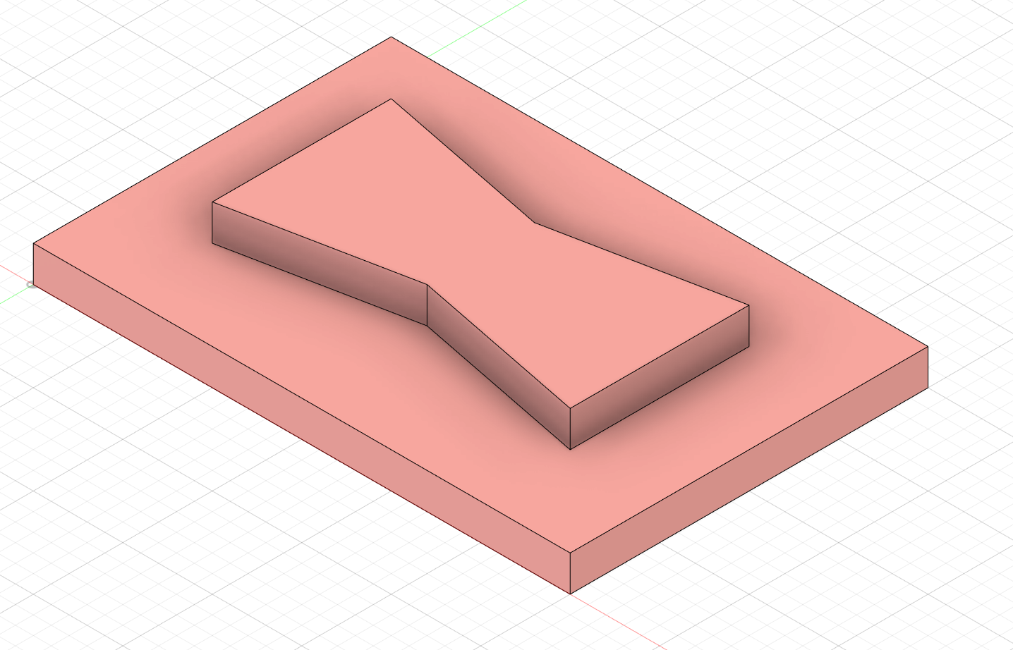

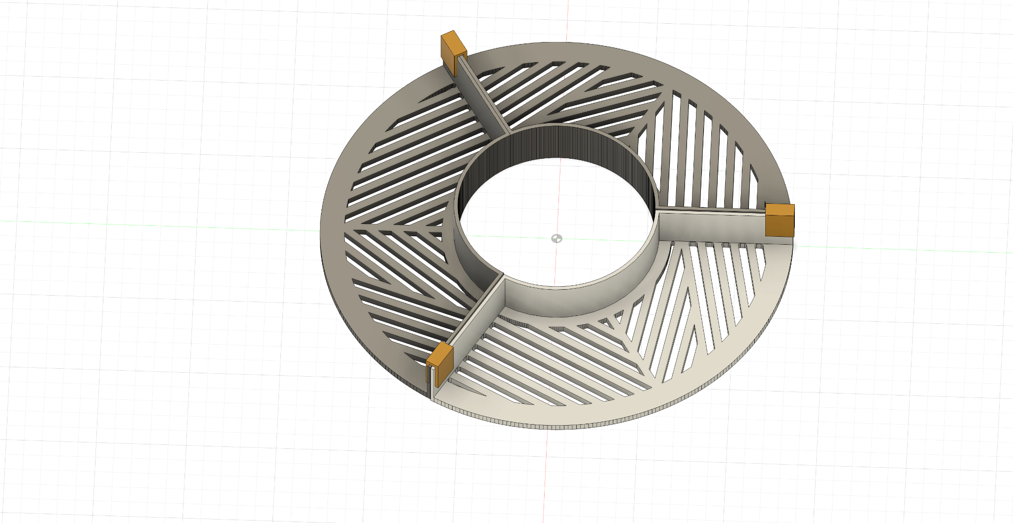

Une petite question en passant pour les pros de la conception (sans parler de la fab, ça viendra après).
Je dois imprimer un énoooorme masque de Bahtinov. Du genre plus grand que ce que permet mon imprimante.
De plus, ce masque doit être démontable de façon à pouvoir se ranger sans trop de souci sans le casser. Et aussi à permettre son installation, puisqu'il s'agit d'un masque pour RASA/Hyperstar et qu'il y a la caméra en plein milieu.
Je dois donc faire plusieurs pièces plates (des "sections" de masque, quoi) qui vont venir s'emboîter les uns dans les autres. Il faut que ce soit à la fois à peu près solide, mais que ça puisse se démonter aussi sans tout casser. Et sans outil ou vis, parce qu'il fait noir et que la lame de Schmidt est juste à côté.
Bref, un peu comme un puzzle, finalement.
Voilà donc une conception façon premier jet. Le masque en lui-même fait quelques mm d'épaisseur, mais j'ai prévu de faire ces "attaches" un peu plus hautes pour que ça tienne, du genre 10mm de haut, ce qui explique les traits de construction déjà en place
Pièce de gauche, les queues d'aronde ou équivalent
Pièce de droite, ce dans quoi ça s'emboîte
Sauf que le fidèle lecteur du Guide du Dessinateur Industriel que je suis (pas ouvert depuis 1995) se souvient qu'il y a des chances que ça ne s’emboîte pas, que les cotes de fab, gnagnagna, H7g6 etc. Surtout avec une impression 3D pas forcément toujours très précise.
Du coup : est-ce que
- je me pose trop de questions, j'imprime, je mets un coup de lime et pis c'est marre
- en fait oui, je dois me fader des retraits de 0.1mm sur les surfaces de contact, prévoir dépouille et contre-dépouille et tout ?

Message par Obititi » 22 oct. 2023, 01:44
Difficile de répondre car pour un ajustement H7g6 😉 Ca dépend, ca dépasse ...
Par exemple, la 1ere rangée collée au plateau est sûrement empâtée par rapport aux autres ...
Dans un cas comme ca pour un max de précisions, si l'impression totale représente un temps certain, je ferais juste l'impression du système d'attache seul pour l'affiner.
Et ensuite seulement l'ensemble.
Je vois pas ce qu'on pourrait répondre d'autre.

Message par lordzurp » 22 oct. 2023, 06:01
@zibou, l'idée du lego est pas bête ! 👍
mais pas super pratique à imprimer : tu dois faire la partie avec les creux en hauteur, et avec les supports necessaires ça risque de sortir pas très beau
après, rien n'empeche de voler quelques bouts dans le stock du gamin (de toute façon il a passé la trentaine et a tout laissé dans le grenier quand il a quitté le nid douillet)
moi je ferai une clé à queue d'arronde (je pense que c'est l'idée de zibou quand il parle de clavette, on voit qu'il a pas bien lu le GDI)
l'avantage que j'y vois :tu n'as pas de fragilité sur les grandes pièces, donc pas besoin de repasser des heures à le refaire après chaque sortie où tu vas casser un téton
la clé, c'est du consommable, tu en imprimes une dizaine pour remplacer celles qui vont tomber dans l'herbe
au final t'as peu de contraintes sur tes demi masque, donc pas besoin de renforcer en hauteur (vu la taille, faut au moins 2mm d'épaisseur de toute façon), et si tu coupes astucieusement, tu dois pouvoir avoir des moitiés identiques (il me semble, même sur un tri)
tu peux pousser le vice à faire un leger chanfrein (biais ou devers) sur les cotés, pour bien forcer la position une fois la clé au fond de son logement, ou jouer sur les longueurs pour que les trapèzes "tirent" vers l'intérieur
ton GDI doit bien avoir une page dédiée à cet assemblage ;) (il doit prendre la poussière à gauche des lego)

Obititi a écrit : ↑
22 oct. 2023, 01:44
ça s'appelle dans le milieu des "pattes d'élephant" (je te laisse chercher l'image)
c'est un effet qui est "à moitié" voulu : on écrase la première couche sur le plateau pour maximiser l'adhérence, mais le slicer compense en réduisant légèrement l'extrusion sur la première couche (ou en trichant sur la position des périmètres), pour garder un semblant de précision dimensionnelle (sinon on pourrait pas faire d'assemblage du tout sans jouer du cutter)

ouiouiblog
Messages : 1705
Localisation : 44
L'impression 3D pour l'astro : infos, techniques, trucs & astuces ... le topic complet
Message par ouiouiblog » 22 oct. 2023, 10:58
Ca dépend aussi de la manière dont le masque repose sur le tube. S'il est posé sur tout son périmètre, le système d'attache peut être très léger. Il doit juste gérer l'aligement mais ne supporte aucune force (des simple picots en forme de pyramide pourraient le faire

Message par clouzot » 22 oct. 2023, 11:16
ouiouiblog a écrit : ↑
22 oct. 2023, 10:58
C’est le cas, il est posé sur le contour qui vient masquer (et tenir) la lame de Schmidt, et son diamètre intérieur vient se centrer sur la sortie (Hyperstar ou RASA) avec un peu de marge. Quasiment aucune contrainte à supporter.
Je vais faire comme vous proposez : imprimer un bout d’attache et regarder comment ça se comporte. J’ai fait un peu de lecture et les conseils sont de tenter un écart de dimensions entre pièce mâle et femelle d’à peu près la moitié du diamètre de la buse (donc 0.2-0.25mm) pour avoir quelque chose qui se tient sans avoir à le forcer.

Message par clouzot » 22 oct. 2023, 11:41
lordzurp a écrit : ↑
22 oct. 2023, 06:01
Je pensais faire les renforts uniquement pour un truc tout bête : il ne faut aucune fuite de lumière sur les assemblages, sinon le masque va me donner une figure de Bahtinov toute bizarre. Donc avec 2mm en plus, moins de chance que la lumière passe... Chais pas, c'est peut-être illusoire, ou de la sur-qualité qui ne sert à rien.
22 oct. 2023, 06:01
C'est une idée élégante, mais que je ne peux pas mettre en oeuvre car l'assemblage des parties du masque se fait "in situ", pile devant la lame (dont on connait le prix et la difficulté à remplacer :ninja: ). Si je dois insérer cette clé, je vais défoncer la lame en pressant. Ou alors solution, la mettre en surépaisseur PAR DESSUS le masque... :think:
pour éviter les fuites de lumière en gardant du jeu :
autre idée : tu peux incruster des aimants à des endroits stratégiquement placés pour ne pas pouvoir toucher la lame, et qui ferait la mise en position "tout seul"
des petits néodyme ronds de 1 ou 2mm de haut, ça se colle très bien dans un trou dans ton impression

Zibou a écrit : ↑
22 oct. 2023, 19:32
Pour tenir plus efficacement, pourquoi pas un système en tenon-mortaise sur chaque demi-section ?
C'était le but. Mais en fait je n'ai pas assez de place pour faire assez grand (et mon imprimante n'est pas assez précise), l'impression test m'a montré que c'était illusoire...
Je pense simplifier au max la conception et enlever les fioritures :
- impression en 3 parties
- fixation via des pinces (imprimées elles-aussi en 3D), ou bien des trous et le premier truc qui me tombera sous la main (vis/écrou, attache parisienne)...
Dans le principe c'est ça. Ce sera nettement moins haut que ce que j'ai extrudé sur la simul
22 oct. 2023, 22:21
Tu veux éviter les fuites de lumières dans l'insterstice entre les pièces, c'est ça ? Si oui, surdimensionne le trou central
Oui, je veux éviter à tout prix. Le diamètre intérieur est bien surdimensionné, il y a facile 5mm de marge par rapport à l'élément central... j'espère juste que la lumière ne passera pas par là.
Quant au "masque à masque", avec ce modèle de tri-Baht, c'est simple : chaque section de 120° est un masque de Bahtinov indépendant. Donc il suffit de planquer deux sections de 120° et d'en laisser une ouverte pour savoir quelle vis actionner.
