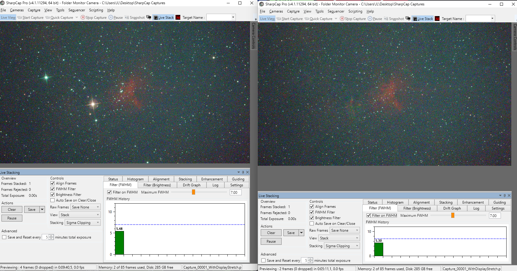

J'ai continué mon expérimentation/bricolage
- La brute a une FWHM de 4.56 selon SC,
- J'en ai fait un save as seen > il a une FWHM de 5.48 (image de gauche)
- Je l'ai chargé sous Photoshop et gommé les étoiles les plus grosses (image de droite) > FWHM de 5.3
Mouais, l'impact reste a priori limité quand même
Si je repars de la formule initiale du post : FWHM = racine (seeing² + resolution²), il faudrait y ajouter les paramètres : nébulosité, monture et saturation.
De ma bidouille du jour, je retiens que la saturation n'a pas l'air discriminante.

Oui, c'est ce que j'ai utilisé pour mesurer la FWHM de chaque étoile (par contre je n'ai pas trouvé de moyen d'avoir la FWHM moyenne de l'image, ceci dit je préfère la mesure de SC puisque c'est lui que j'utilise pour imager)

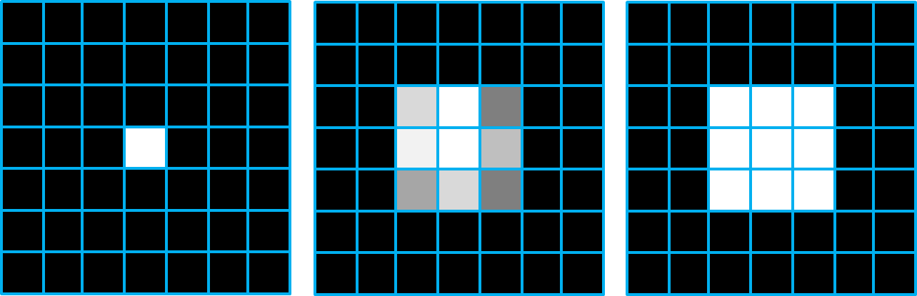

@steph37, pour être honnête je n'en sais rien. Ma compréhension du truc :
La vitesse de turbulence n'est pas stable (et est plutôt rapide) :
Au dessous de 1 seconde (je crois que c'est à peu près ça le seuil à partir duquel la turbulence entre en jeu)
- Si tu as une pose hyper courte (1 ms ?), tu annules la turbulence et tu es assuré que toutes tes images seront nettes (1 étoile = 1 pixel)
- Sur une pose de 1 seconde, tu n'a aucun effet sur la turbulence et tu auras 100% d'images filées
- Entre les 2, tu as un taux plus ou moins élevé d'images filées
Au dessus de 1 secondes, les étoiles ne deviennent pas plus grosses, si ton étoile qui mesure 1 pixel a occupé 9 pixels pendant la 1ère seconde, elle continuera à occuper ces 9 pixels. Par contre, elle pourra marquer plus fortement (blanchir) chacun de ces pixels
J'ai essayé de traduire ça en images :
- à gauche, 1 ms
- au milieu 1 sec
- à droite 60 sec
A priori, effectivement, ça dégrade la valeur de FWHM (et du coup j'ai pas avancé d'un iota dans ma quête d'explication :lol: )
