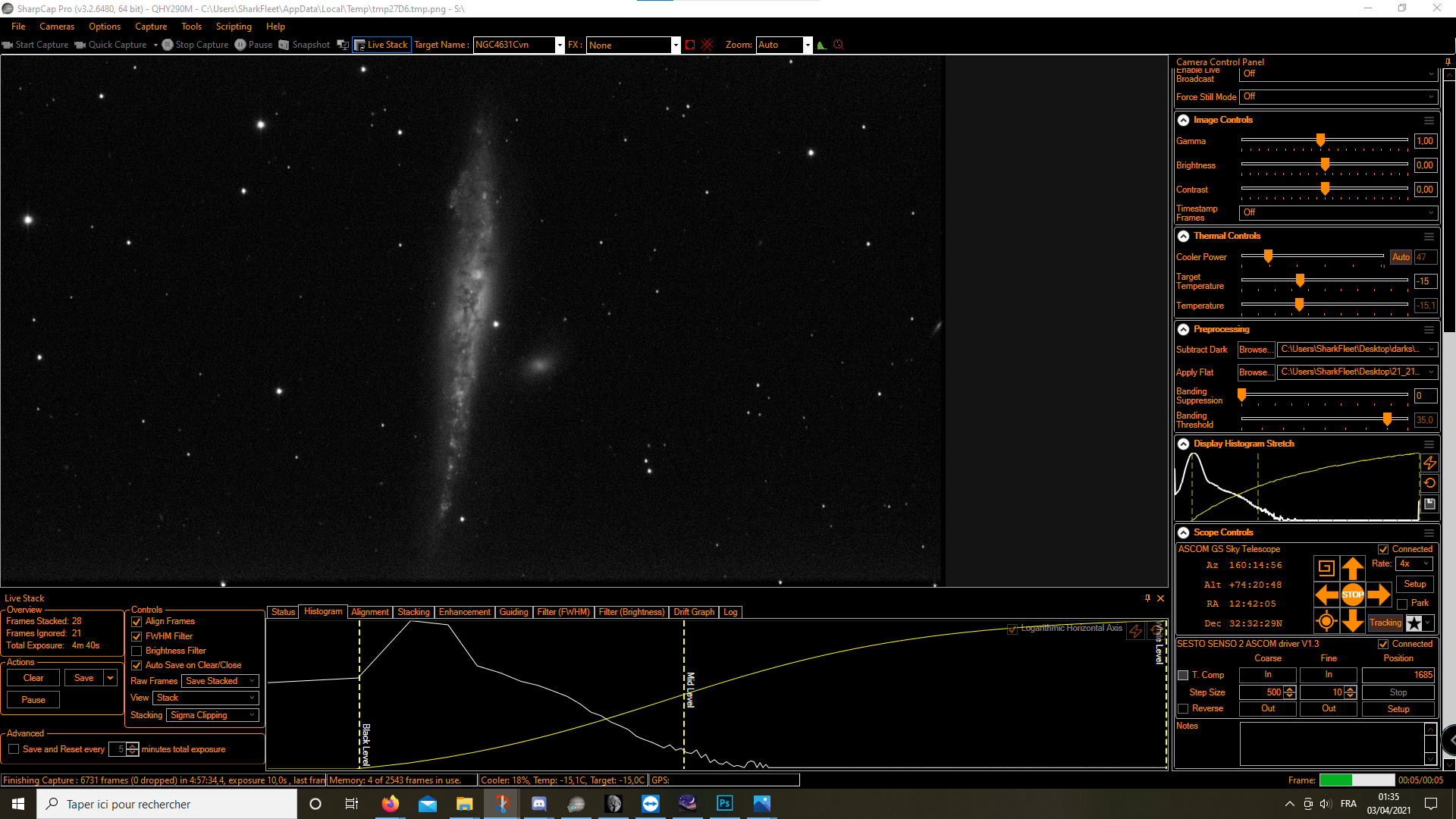

En fait, si tu craques pour un Nexus, tu te retrouverais avec 1125mm de focale, et là ce serait la 294 (bin1) la mieux adaptée, avec une résolution de 0,8"
Si tu optes pour la 269, alors c'est le Maxfield qui serait le plus adapté, avec 1425mm de focale, en bin2, tu seras à 0,96" de résolution (un poil plus raisonnable pour le guidage mais moins de champ, car plus de focale).
Et avec la 533, toujours le Maxfield et en bin2, ça te ferait 1,09" de résolution, donc plus facile à guider (mais encore moins de champ)...
Capture d’écran 2024-05-20 152846.jpg (71.5 Kio) Consulté 4546 fois
A toi de voir...

et quid du platesolving ?
Messages : 11463
Quelle meilleure caméra pour un Dobson 300 ?
Message par Olivier-Fantasy » 20 mai 2024, 21:42
20 mai 2024, 21:01
Avec un dobson, je crains que ça ne soit pas possible... 8-)

il est motorisé son dobson ... biensur que c'est possible ;)

le platesolving, c'est "juste" trouver des coordonnées sur une photo, tu peux le faire avec une photo argentique ou le plafond de la chambre du petit (si t'as bien collé les étoiles qui brillent) :whistle:
et tous les goto du marché font le suivi, quel que soit le truc qui bouge avec les moteurs
un dobson c'est uniquement un type de construction d'un téléscope newton, encore indépendant de ce que tu en fais (il se murmure qu'avec la météo, certains les confondent avec un range paraluie :mrgreen: :

Je confirme que mon Dobson SW goto, fait le pointage vers les objets du catalogue de la raquette, et fait le suivi automatiquement.
Pour le pointage, malgré une MES assez précise (pointage initial vers la polaire plutôt que via une boussole), et utilisation d'un oculaire réticulé lors de l'alignement sur 2 étoiles (choisies bien distantes pour une meilleure triangulation), les objets pointés sont rarement parfaitement au centre (même si une MES précise améliore les choses) : je les vois dans le champs de vision de l'oculaire Hyperion 21mm, et recentre plus précisément via la raquette.
D'où mon attention sur le champs de vision de la caméra, pour me rapprocher de ce que j'ai avec l'oculaire de 21mm.
Pour l'astrométrie, je ne me suis pas penché sur cette technique même si je sais que ça existe. Ca pourrait être une option pour plus tard, mais pas à court terme...

Pour info le platesolve est maintenant intégré à Sharpcap. Il peut échouer sur des champs trop faibles ne montrant pas suffisamment d'étoiles, mais fonctionne parfaitement sur des champs tel celui de la lunette guide que je t'indiquais plus haut.
Jongler entre caméra et oculaire ne me semble pas un bon choix, mais libre à toi de conserver des habitudes de "visuelleux" (ce n'est pas péjoratif :D ).
Personnellement je ne vois quasiment rien dans un chercheur optique et encore moins à l'oculaire: grâce aux caméras et au plate solve je trouve toujours mes cibles, sans goto.
21 mai 2024, 13:33
Voilà, comme l'a dit Pejive, maintenant c'est une fonction automatique, tu n'as rien à faire pour en profiter ! Tu cliques sur le bouton en forme de croix entourée d'un rond, à côté des croix de direction, dans SC : ça prend une image, analyse le champ, t'indique de combien tu es à côté, et recentre ton télescope... automatiquement ! Et ça prend 20s à peine...
Avant, il fallait installer un autre logiciel, le relier à SC. Cela fonctionnait très bien... sauf quand ça ne fonctionnait pas (et là, galère pour savoir pourquoi)... Mais maintenant, plus de souci, c'est inclus et automatique. Aucune raison de s'en passer.
Ton oculaire pourrait te servir si ta MES est tellement "à côté de la plaque" que le platesolve ne fonctionne pas. Mais il faut être très très loin de la cible pour que ça bloque... Mais même là, une lunette "chercheur" (genre 50mm) + oculaire, ou mieux : un Telrad (ce que j'avais sur mon 300 dobson : quand tu as goûté, tu jettes la lunette "chercheur" !)... et tu recales le dobson à la main sur l'étoile visée.
Mais dans 98% des cas, le platesolve de SC te fera ça automatiquement ! :dance:

Je comprends votre idée de plate solving, et vous lire que c'est simple, c'est tentant mais en astronomie, jusqu'à présent, j'ai vu peu de choses réellement simples... alors comme je disais pourquoi pas, mais pas à court terme, et surtout pas en même temps que découvrir/apprendre une nouvelle caméra (refroidie). ;)
@Olivier-Fantasy , en fait je me rend compte que je n'ai pas compris pourquoi la config 269 + Nexus 0,75 n'irait pas trop : après tout en Bin2, on a un échantillon de1,21'' ce qui est pas mal me semble-t-il, et le champs de vision serait bien...
