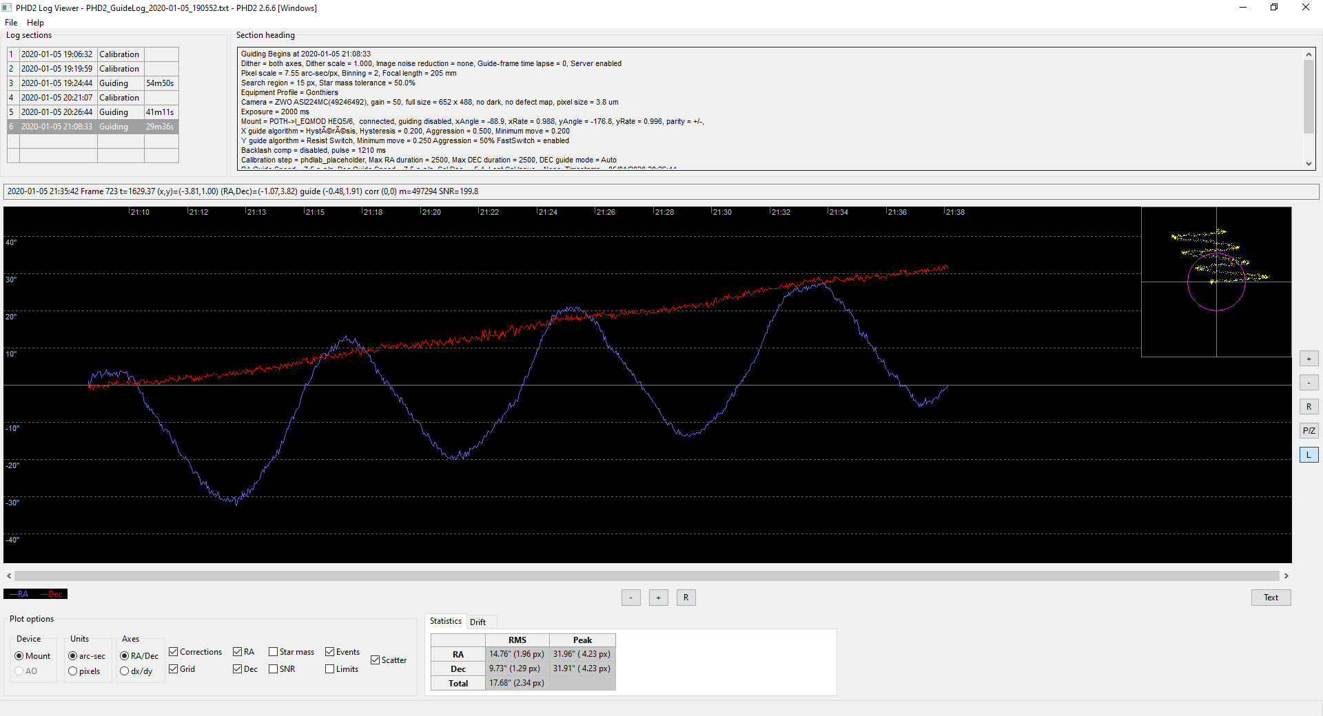

Message par bemo47 » 05 janv. 2020, 23:42
@Steph
ensuite j'ai refait le même schéma qu'hier soir.
calibration
assistant guidage
guidage mais apparemment mauvais
recalibration
guidage
guidage avec sortie autorisée

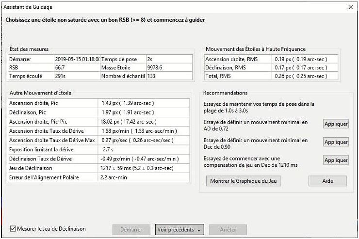

les logs PHD nouvelles sont là https://1drv.ms/u/s!AlDkZrpMCqyOg_xTCG8 ... Q?e=hcKBiC
je retrouve le jeu de 12sec ou 12000ms annoncé par l'assistant disant que je ne pourrai guider qu'en DEC... ça veut dire quoi ? c'est le jeu de la VSF ? celui que vous avez réglé avec Mika ?
je retrouve aussi l'écart de MES, quand SC me dit Excellent, PHD me trouve du 5.9' d'écart.... alors qui a raison ?
le guidage semblait nettement plus stable, que des corrections en DEC, ça se tient entre +2 et -2, mais on voit très bien que le RA fait une grande sinusoide
ça te parle tout ça ? peut être devrais poster sur WA aussi, voir s'il y a des spécialistes qui analysent ces fréquences dans PECPREP notamment comme le gars dans son tuto.... Il semble capable de dire qu'est ce qui a créé une fréquence entre la VSF, les pignons, et x autres raisons.....

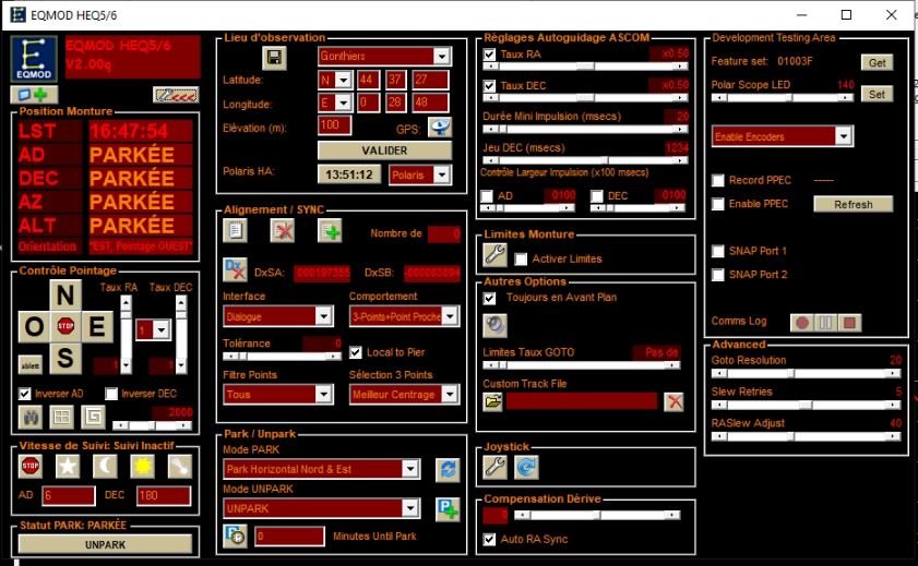

Fais une capture d'écran de tes paramètres de guidage dans EQMOD
Messages : 5042
Lunette guide, guidage, POTH
Message par bemo47 » 06 janv. 2020, 10:46
mes paramètres EQMOD

un truc étrange, lors de mes 1ers essais en mai 2019, j'avais pas mal échangé sur CN et je retrouve un assistant guidage qui me donnait un jeu en DEC de 1217 ms alors que maintenant il me donne 12559ms !!!
comme changement entre les deux, j'ai supprimé le DO et monté la lunette 50x205, mais je ne vois pas quels autres changements significatifs j'ai pu faire...
en tous cas c'est totalement différent, valeur 10x supérieure !!
celle de Mai était plutôt très bonne, étrange ça...

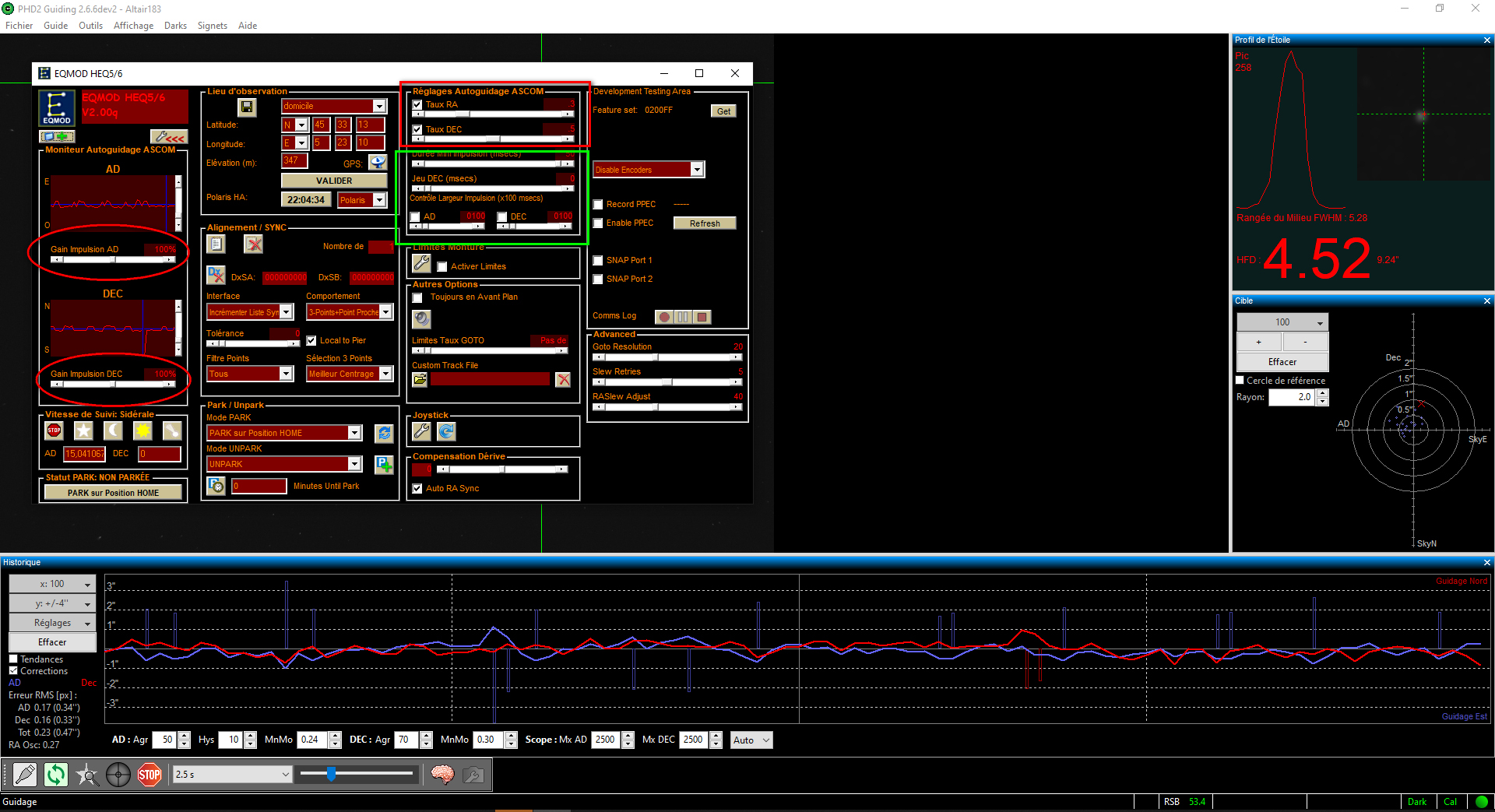

Dans EQMOD, commences par utiliser des corrections peu agressives, ça évite de faire le yoyo en sur-compensant
En taux RA et DEC je suis entre 2 et 5, et le gain impulsion AD et DEC entre 80 et 100%, tu laisses tourner un moment et tu ajustes si besoin.
Les réglages entourés en vert, faut éviter d'y toucher au début, remets les valeurs par défaut pour tes tests.

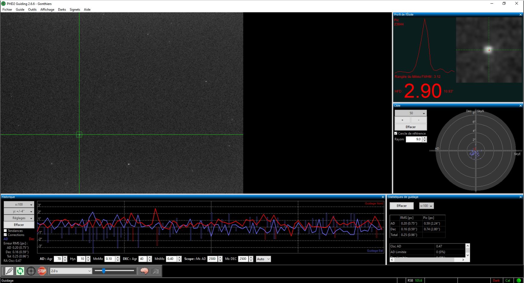

ce soir je guide depuis 30 mins et finalement ça semble plutot correct, cf graphe joint, j'ai refait ma mes avec PDH drift align comme suggéré par @Steph , ça a été très long, je me les suis bien gelé... mais ça semble correct maintenant.
et souvent aussi on voit une courbe très hachée parce que l'on garde la courbe en x sur 400, si on la met sur 100 voir 50 ça donne une idée moins catastrophique....
sur le tableur excel je trouve que je dois garder mon RMS en dessous de 0.489 et je suis à 0.25 donc c'est bon signe...
apr-s, ce jeu de 13 sec je ne sais pas du tout à quoi il correspond au final................

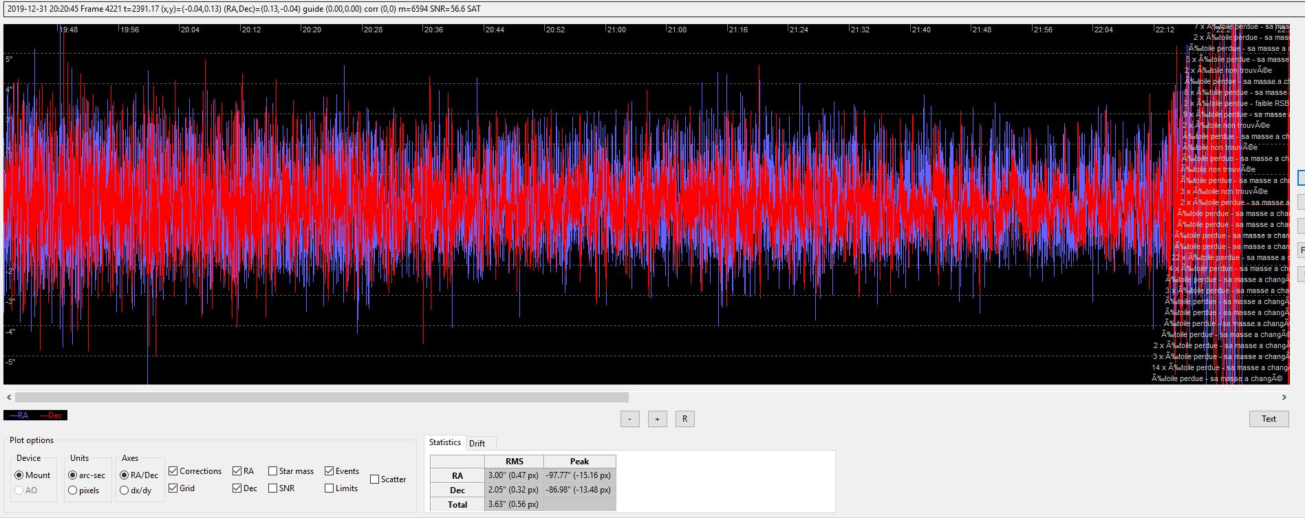

Tenez, pendant la Saint-Sylvestre, j'avais laissé la 80ED autoguidée sur la Rosette.
A noter que je me suis planté au niveau de la focale du guideur, 120 mm renseignés au lieu des 180 mm réels.
On observe que le vent s'est progressivement atténué jusqu'à ce que la brume fasse son apparition, et que la séance se termine sur "étoile perdue". :mrgreen:
