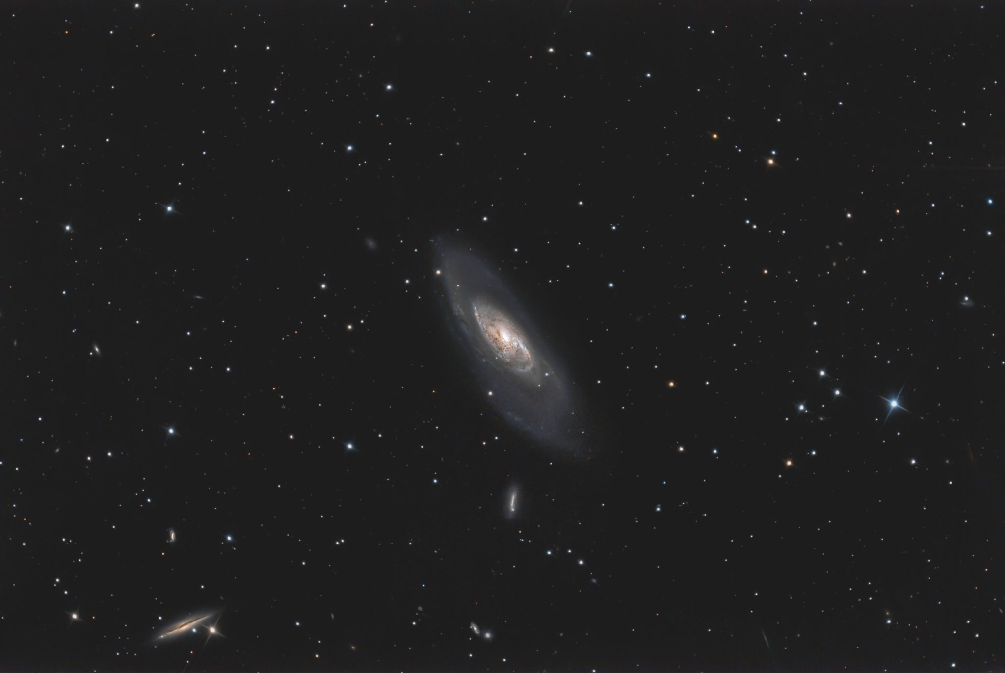

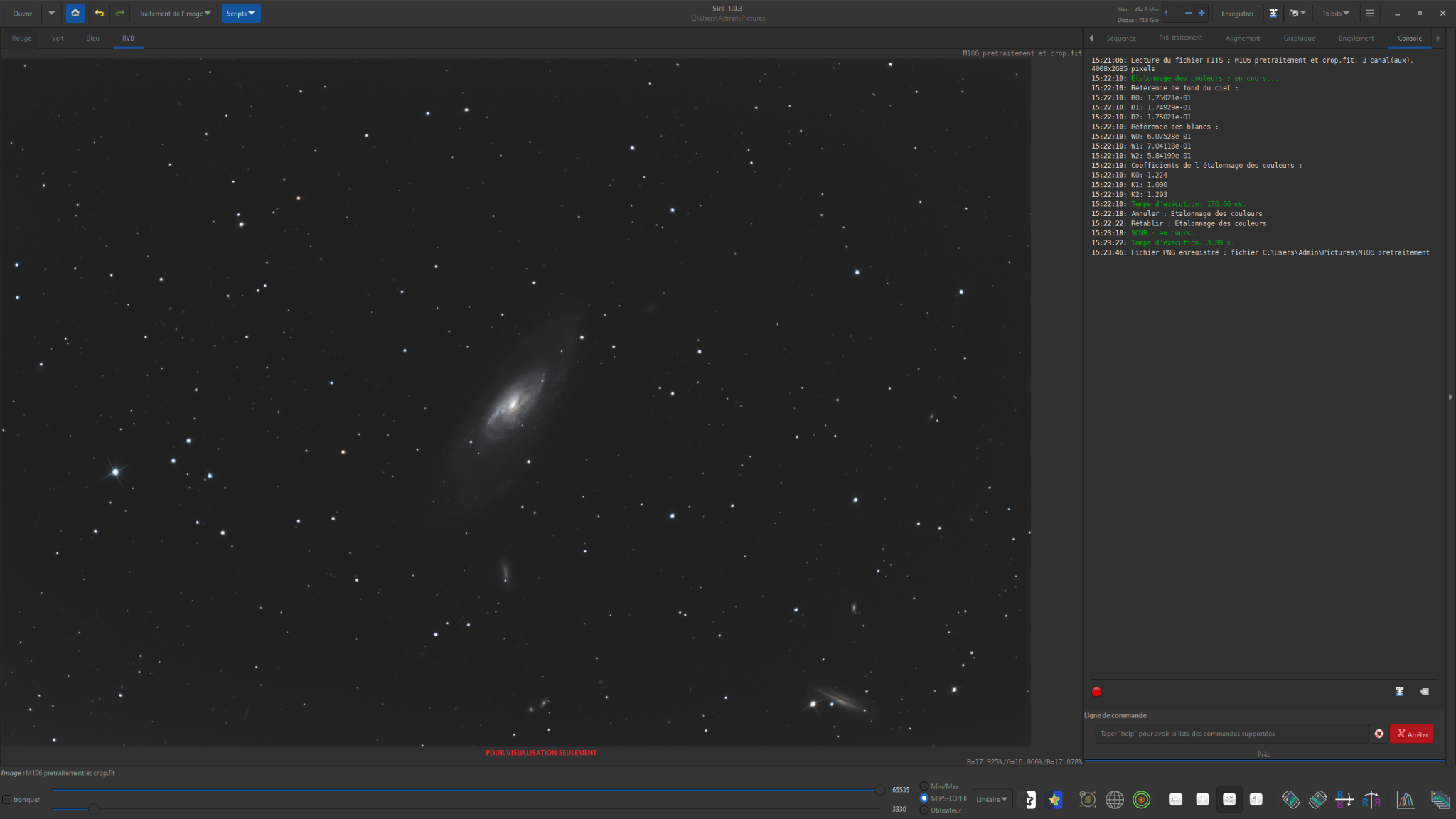

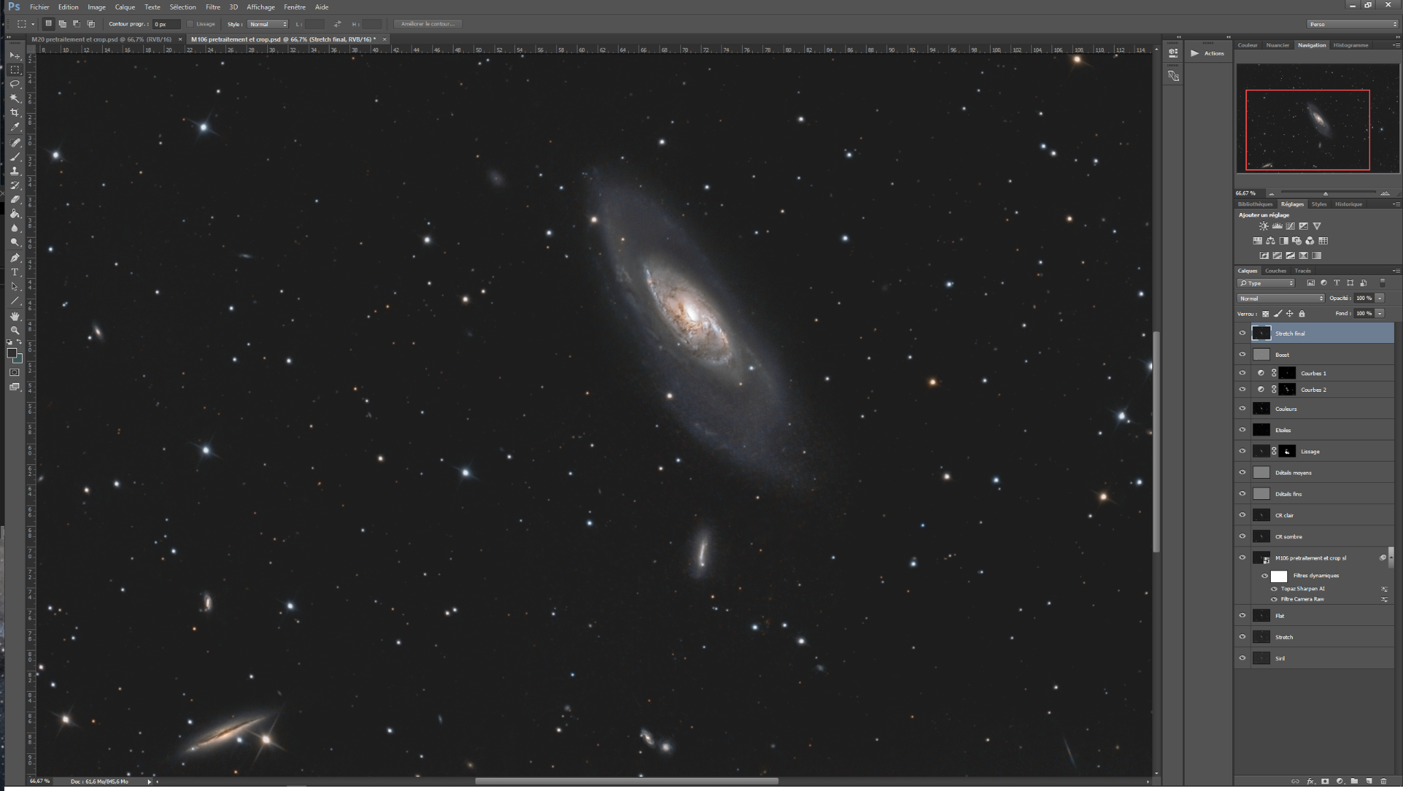

Message par Caprice » 06 juil. 2022, 15:59
Même process pour ta M106 @minsc
Siril
PS

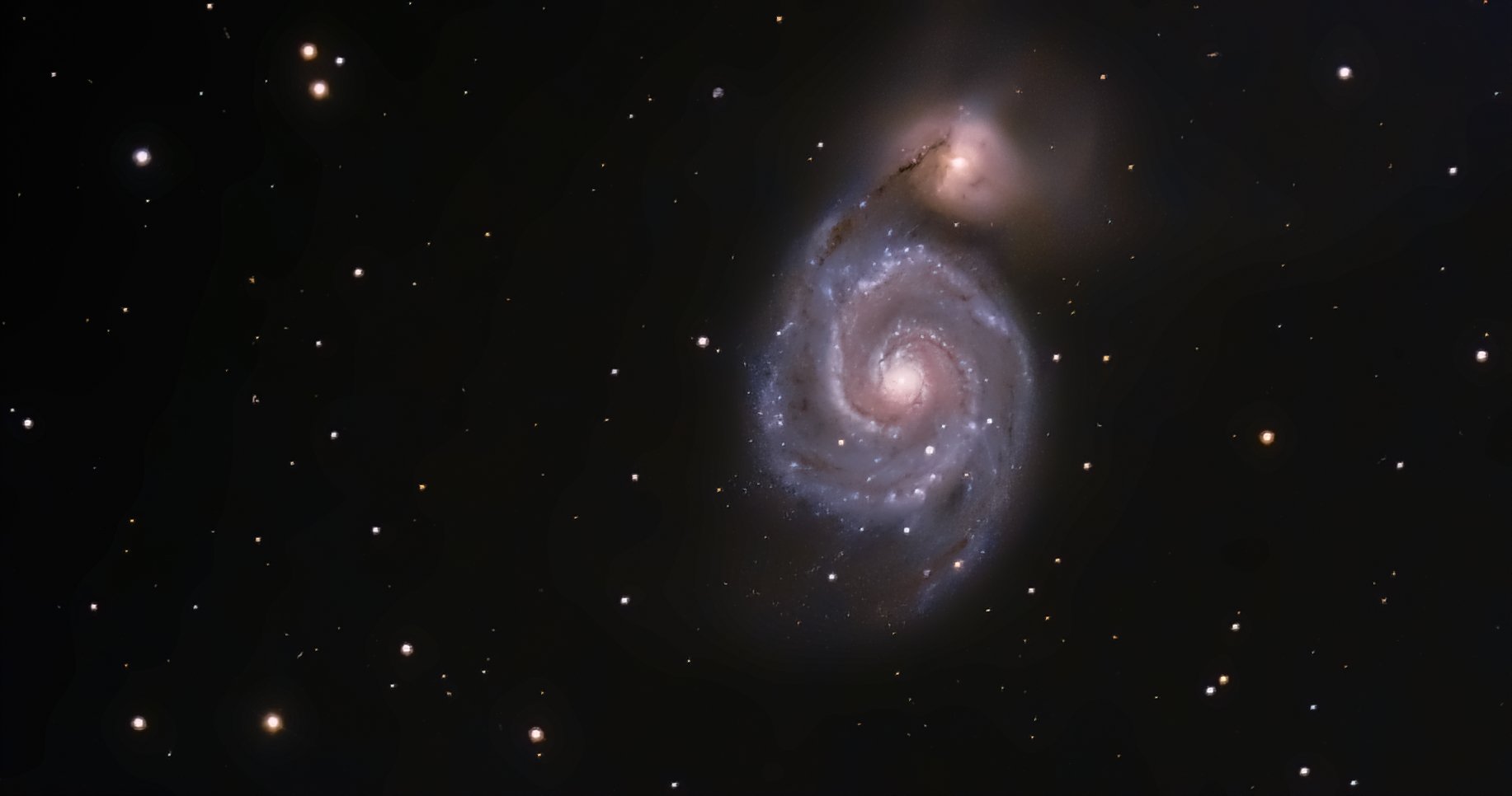

Message par Caprice » 06 juil. 2022, 18:30
Ma version de ta M51 @sebb916 , toujours suivant le même process
Siril
PS (avec StarnetV2 et Sharpen AI)

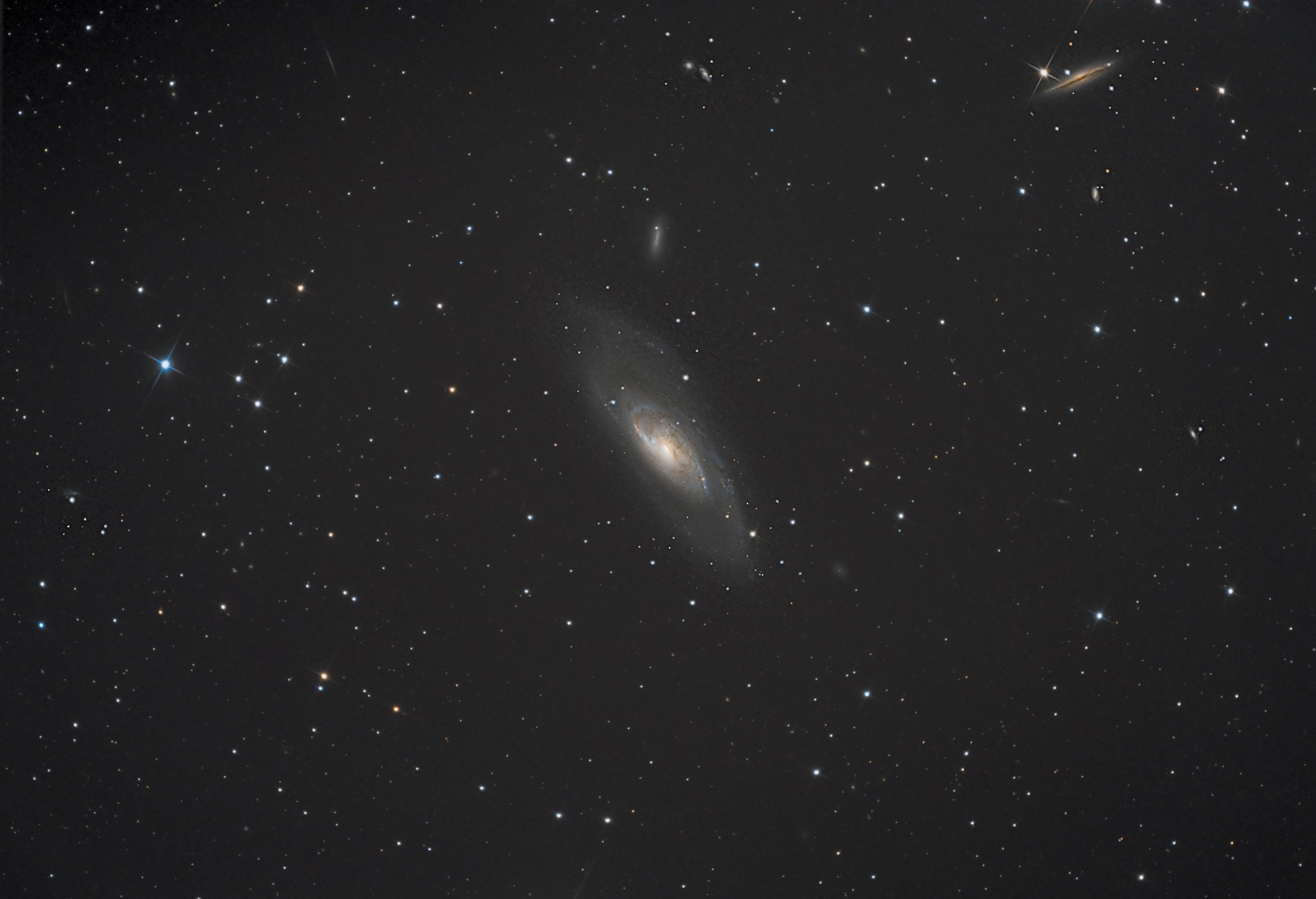

Message par minsc » 06 juil. 2022, 18:32
@Caprice
Super traitement :clap:
Me concernant, c'est perfectible, mais il faut commencer un jour.
C'est un mix de traitement avec Siril, Darktable et Pixinsight. J'ai fait des tests avec Topaz, mais le rendu me semble trop bon pour venir uniquement de mes prises ..., j'espère me tromper !
M106 traitement du 060522 juste histogramme, SNCR, saturation et etalonnage des couleur.jpg
