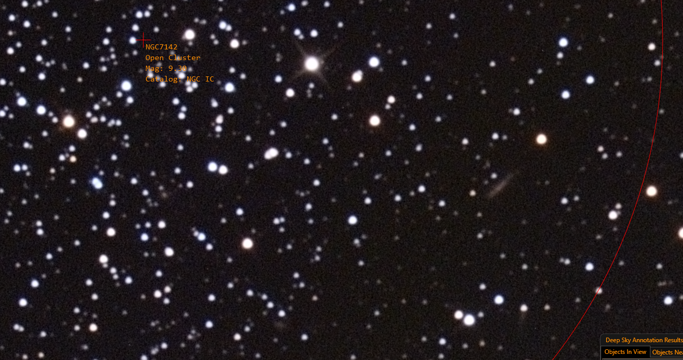

Et un petit zoom à 50 min sur NGC7129
et une petite galaxie cachée derriere NGC7142

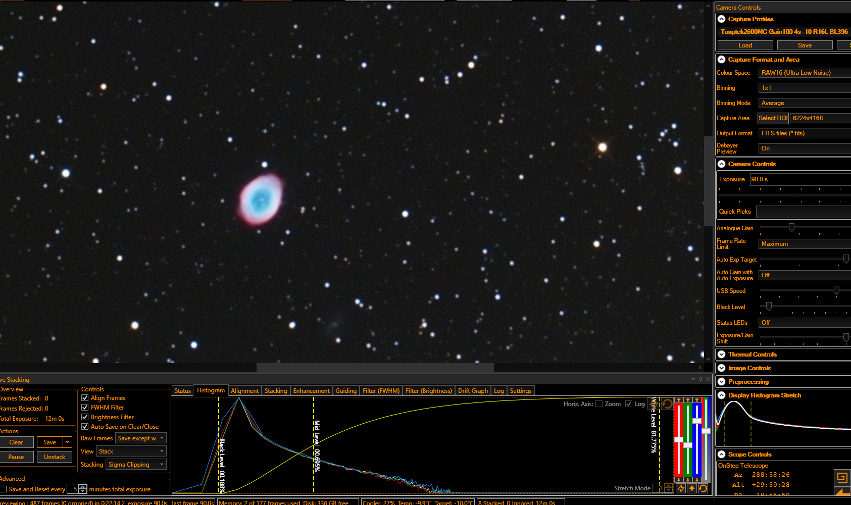

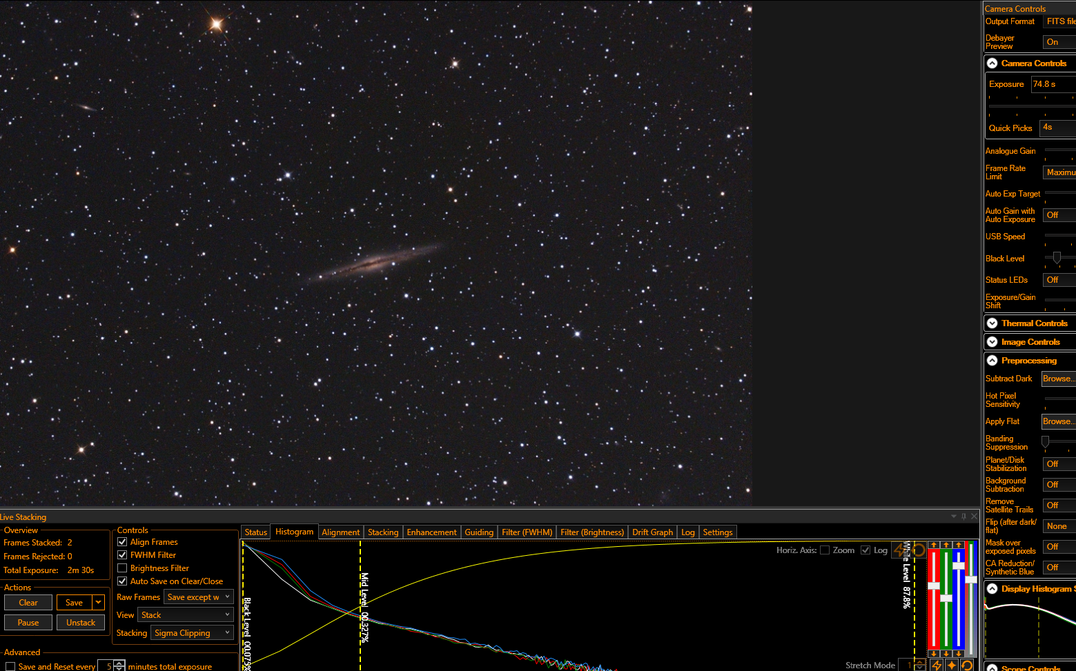

Message par Opmc73 » 03 nov. 2024, 01:24

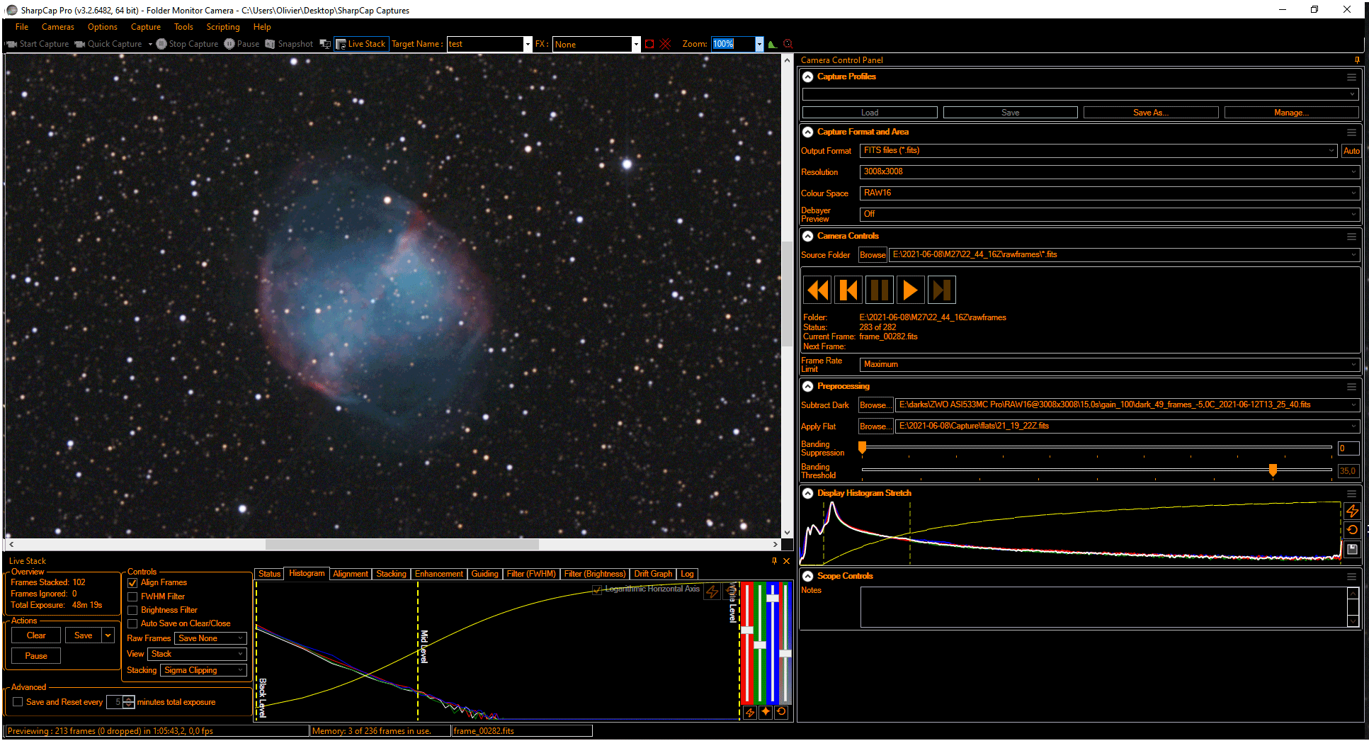

On continue dans les galaxies C23. Gain 300 74s de pose dixit SC... bon je ne sais pas pourquoi encore une fois il décide de me couper l'histogramme a gauche...
et zoom a 22 min
78min de pose
VA d'Opmc73
Message par Lavinch31 » 03 nov. 2024, 11:32
Opmc73 a écrit : ↑
03 nov. 2024, 01:24
ton image étant majoritairement constituée de pixel noir ( valeur 0 ) . Une distribution logarithmique te donnera ce genre d'histogramme. La densité de pixels ( mesuré sur l'axe des ordonnées) se situe majoritairement tout a gauche sur l'axe des abscisses car ils ont une valeur a 0 . ( Les matheux vont me tuer 😅). Ta bosse d'histogramme est donc logiquement écrasée tout a gauche . Si tu veux voir la bosse , tu montes le gain ( au risque d'introduire d'autres défauts liés aux caractéristiques de ton capteur ou de ne pas exploiter le plein potentiel de celui ci ) ou le temps de pose avec le risque de cramer les zones claires de ton image ( la galaxie). C'est toujours une histoire de compromis .. d'où l'avantage de bosser avec des capteurs " propre" .... ce qui est ton cas .
Dernière modification par Lavinch31 le 03 nov. 2024, 11:39, modifié 1 fois.
Messages : 6034
VA d'Opmc73
Message par Opmc73 » 03 nov. 2024, 11:47
03 nov. 2024, 11:32
Opmc73 a écrit : ↑
03 nov. 2024, 01:24
Merci pour l'explication , toujoirs tres claire 👍✨

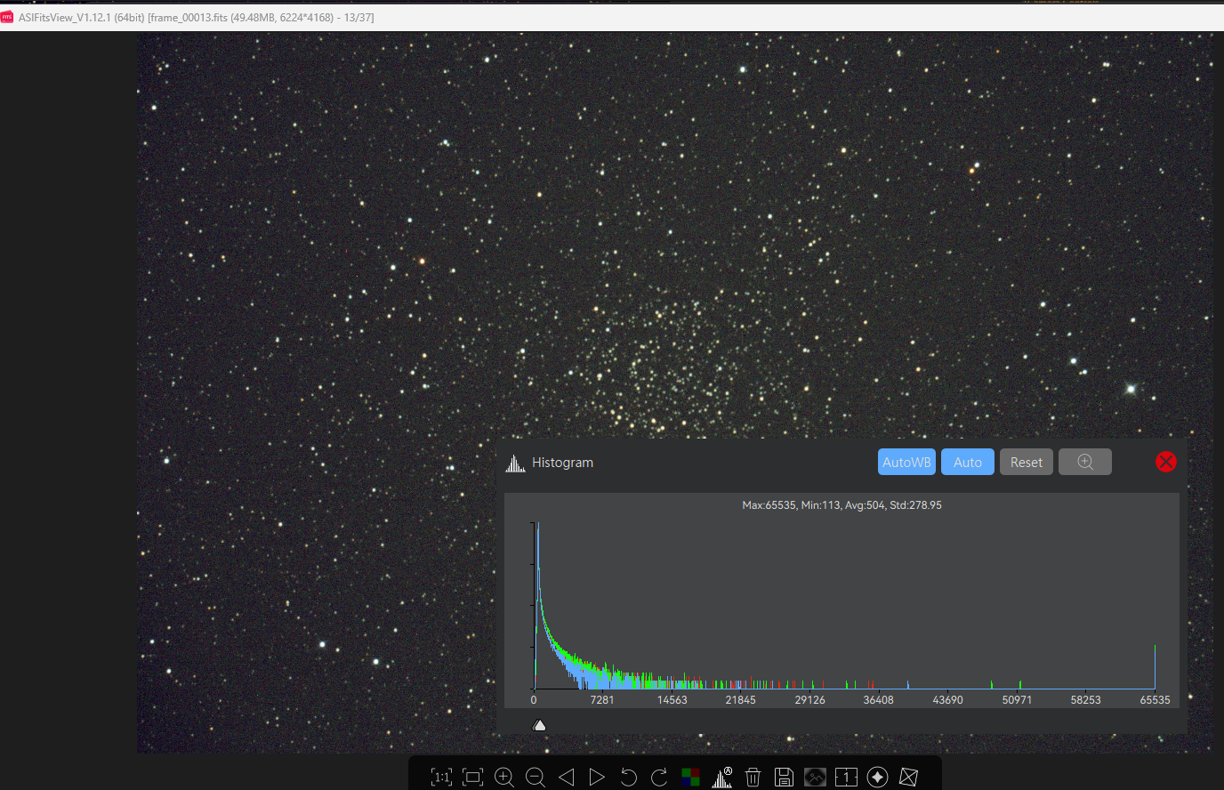

VA d'Opmc73
Message par Olivier-Fantasy » 03 nov. 2024, 18:33
Opmc73 a écrit : ↑
03 nov. 2024, 01:24
Rebelote : faut aller voir le tuto sur le réglage de l'histo 8-)
=> viewtopic.php?f=30&t=2047
Selon la méthode que tu utilises, ton grand histo peut avoir une tête très normale.
Par exemple, en suivant la "méthode Lavinch", la première du tuto, le grand histo a cette tête-là :
De même, si tu appliques la méthode du Grand Maître Steph, qui nous sortait des images à chaque fois à tomber par terre :
viewtopic.php?f=9&t=801&start=475 (descend la page pour voir les histos)
...le grand histo a tout le temps cette même tête.
Exemple :
Tu sais quelle méthode tu utilises, donc tu peux en déduire si ton grand histo est normal ou non (quand on débute, la célèbre méthode "toutopif" est très aléatoire et peu conseillée !) ;)
Messages : 6034

Bon alors voila , apres des prises de tête avec la communication SC pro monture , j'ai relancé une capture de M27 en faisant mes réglages autour des valeurs données par SC gain 300 , pose 90s dark correspondant et flat avec bias.
A 3 min j'ai ça
et en poussant la lumiere , plus de rond bizarre
a 21 min de pose. bon encore une fwhm pourrie autour de 7.5 de moyenne donc les étoiles sont pas des plus nettes...
