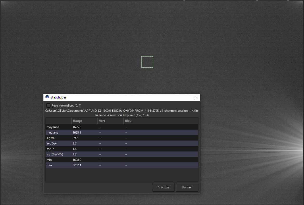

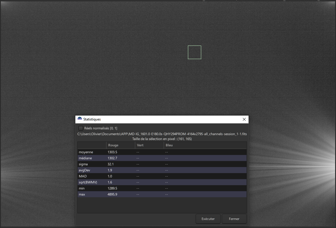

Message par Lavinch31 » 19 oct. 2021, 18:38
19 oct. 2021, 09:25
Je réitère (x3) ma demande @Lavinch31 : peux-tu ouvrir ce que tu utilises comme masterdarks et comme masterdarkflats (ou master bias), par exemple avec Siril ou n'importe quel soft, et calculer juste la médiane pour toutes ? Si tu trouves un truc qui oscille fortement en valeur, c'est que tu as des frames foireuses avec des fuites de lumière : elles vont mal calibrer tes lights ou tes flats et le résultat final sera désastreux.
Ola , sorry j'avais pas vu ta demande .
le master darkflat (x19 darkflat de 17ms):
le masterdark ( x15 dark )qui etait a l'origine du problème . qui plus est au gain 1600 au lieu de 1601 ...
le master dark (x51 dark) qui a corrigé le problème :
j'ai toujours fait mes darks avec le capuchons de la caméra . Après sur ma QHY le capuchon n'est pas très flush.... Pour assurer le coup mes nouveaux dark ont été fait dans le frigo , dans le noir et aussi car pas possible de maintenir le -15° par 21 degré dans la maison ;)

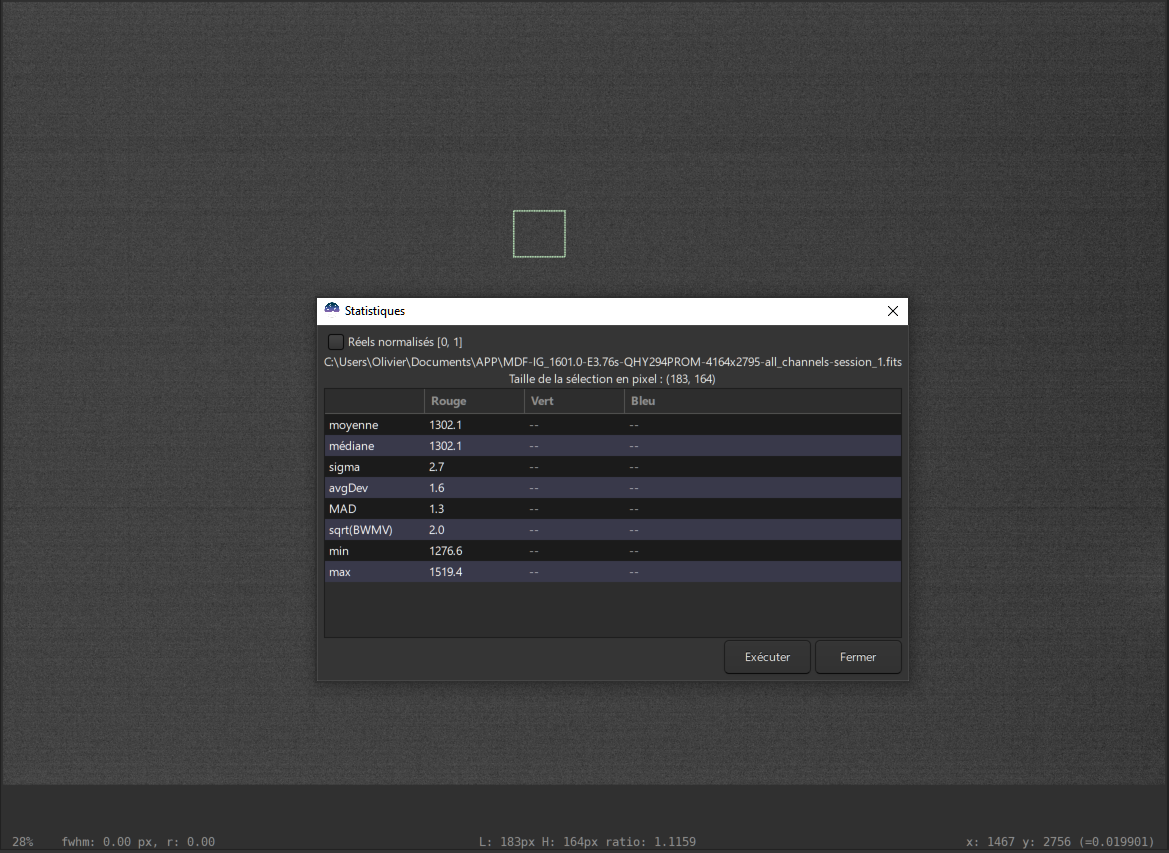

edit : j'ajoute la mesure d'un master dark flat de 3.76s histoire de montrer que la valeur mediane est tres proche d'un master dark flat de 17ms:

Du coup on jette l'opprobre sur quoi ? Des fuites de lumière durant les darks ou le réglage de l'offset? D'ailleurs c'est quels dark que vous soupçonnez ? Les classiques ou les dark de flat ?

Message par Lavinch31 » 19 oct. 2021, 21:05
19 oct. 2021, 20:42
le masterdark (fait avec 15 dark) a une valeur médiane bien differente de l'autre masterdark et des darkflat .... donc si j'ai bien compris la leçon c'est lui qui est a l'origine du problème.
Apres est-ce une fuite de lumiere ( ca ne se voit pas specialement ) ou le simple fait de ne pas avoir exactement le même gain ( 1600 au lieu de 1601) ....

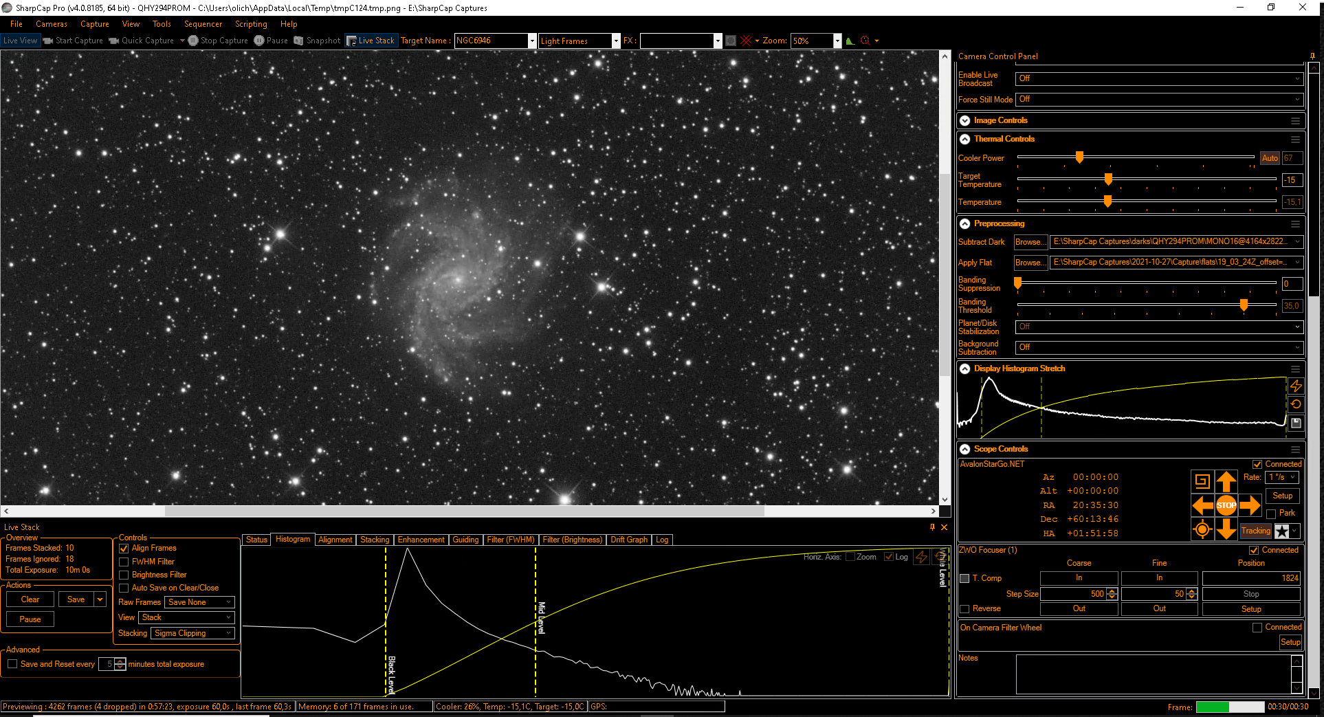

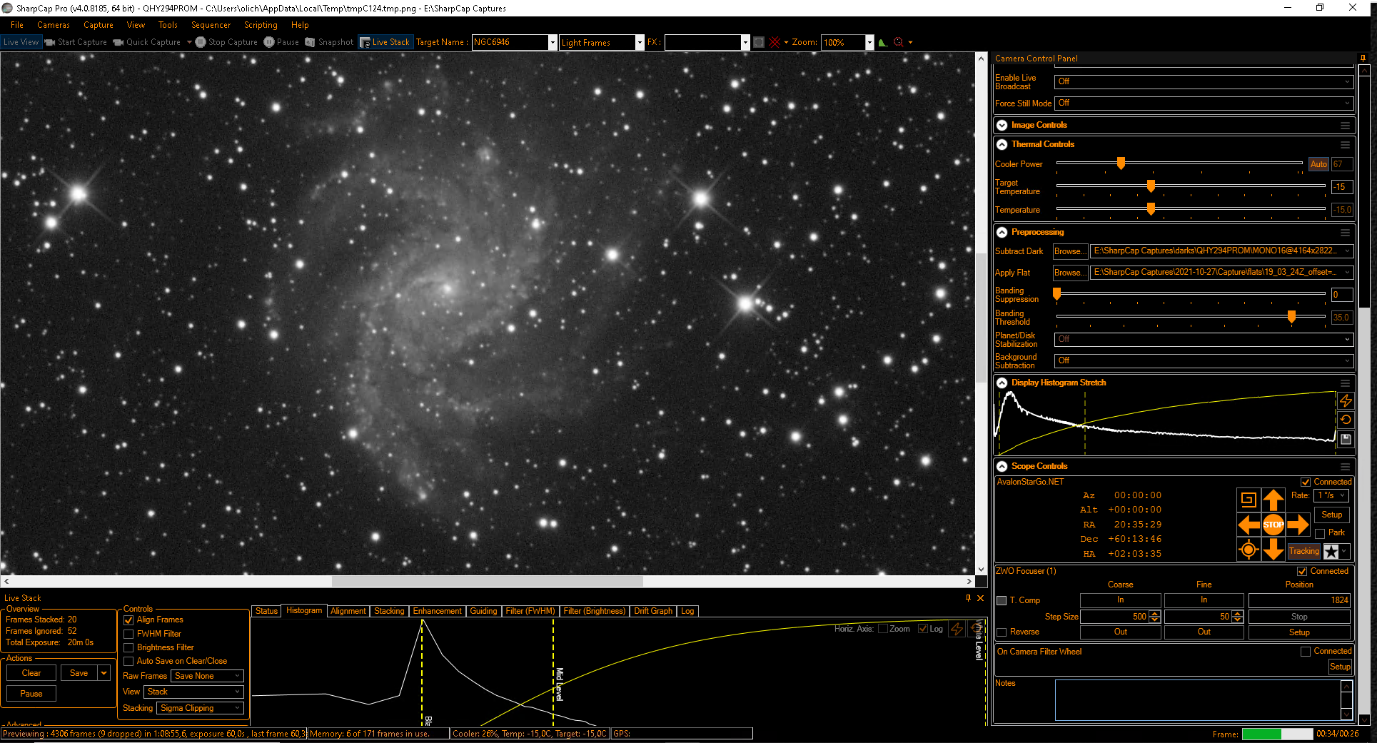

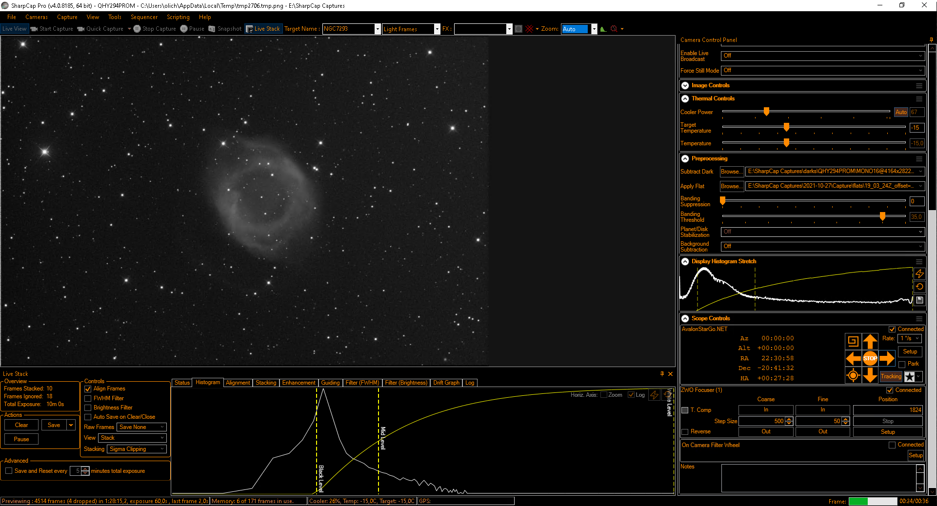

Message par Lavinch31 » 27 oct. 2021, 22:04
On peut enfin sortir le matos et continuer les essais avec cette nouvelle camera.
la dernière nightly de NINA semble ne plus se comprendre avec ma monture donc j'ai fait mon polar align sous SC et affiné avec le drift align de PHD
NGC6946 en 10x1min
Gain 1750
Offset 20
Dark + Flat (w/ soustraction d'un darkflat)
Après 20 min et un zoom à 100%:

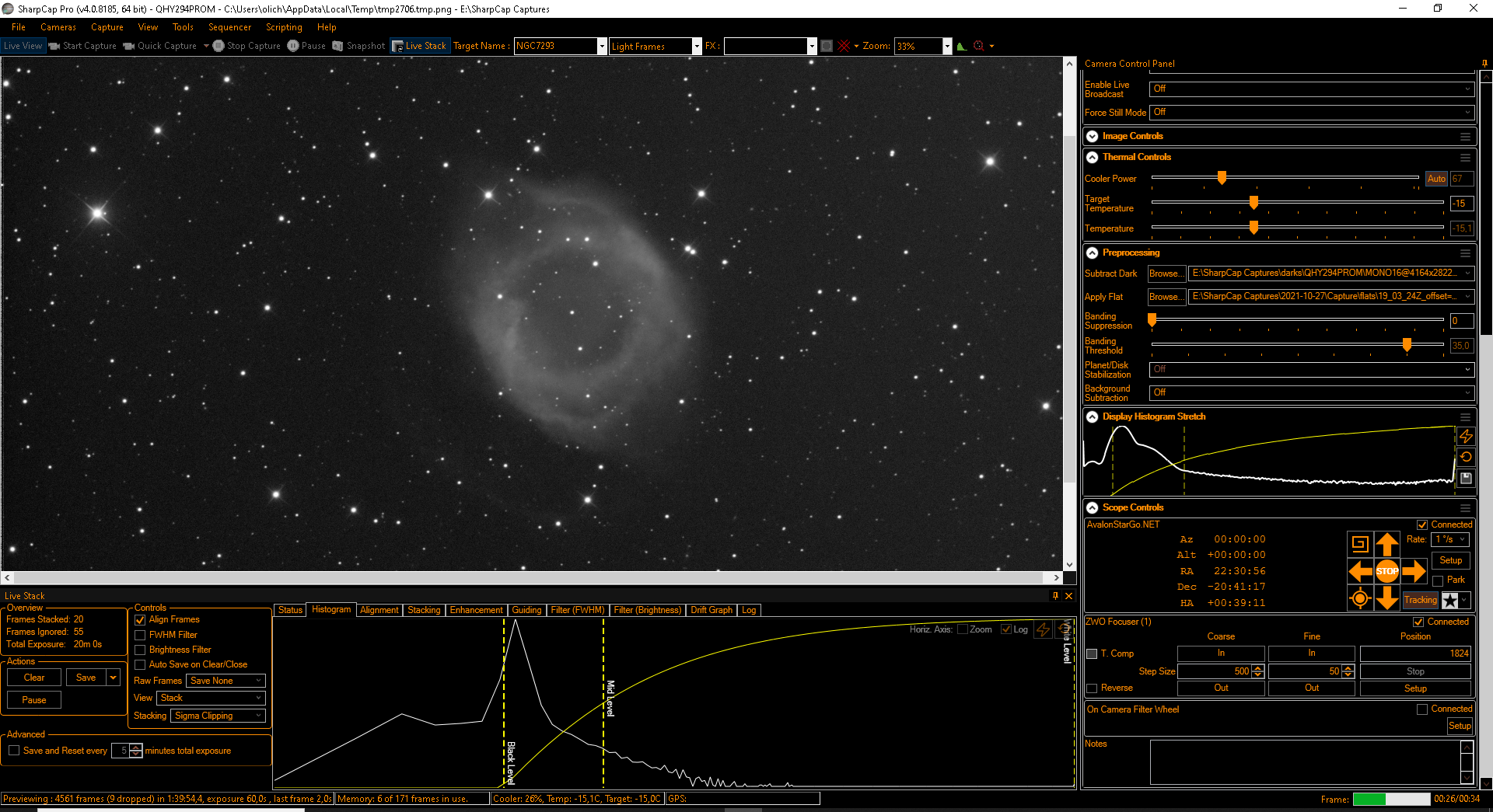

Le VA de Lavinch31
Message par Lavinch31 » 27 oct. 2021, 22:30
NGC7293 en 10x1min . Premiere fois que j'arrive a la faire je crois
Gain 1750
Offset 20
après 20 min et un zoom à 33% :
