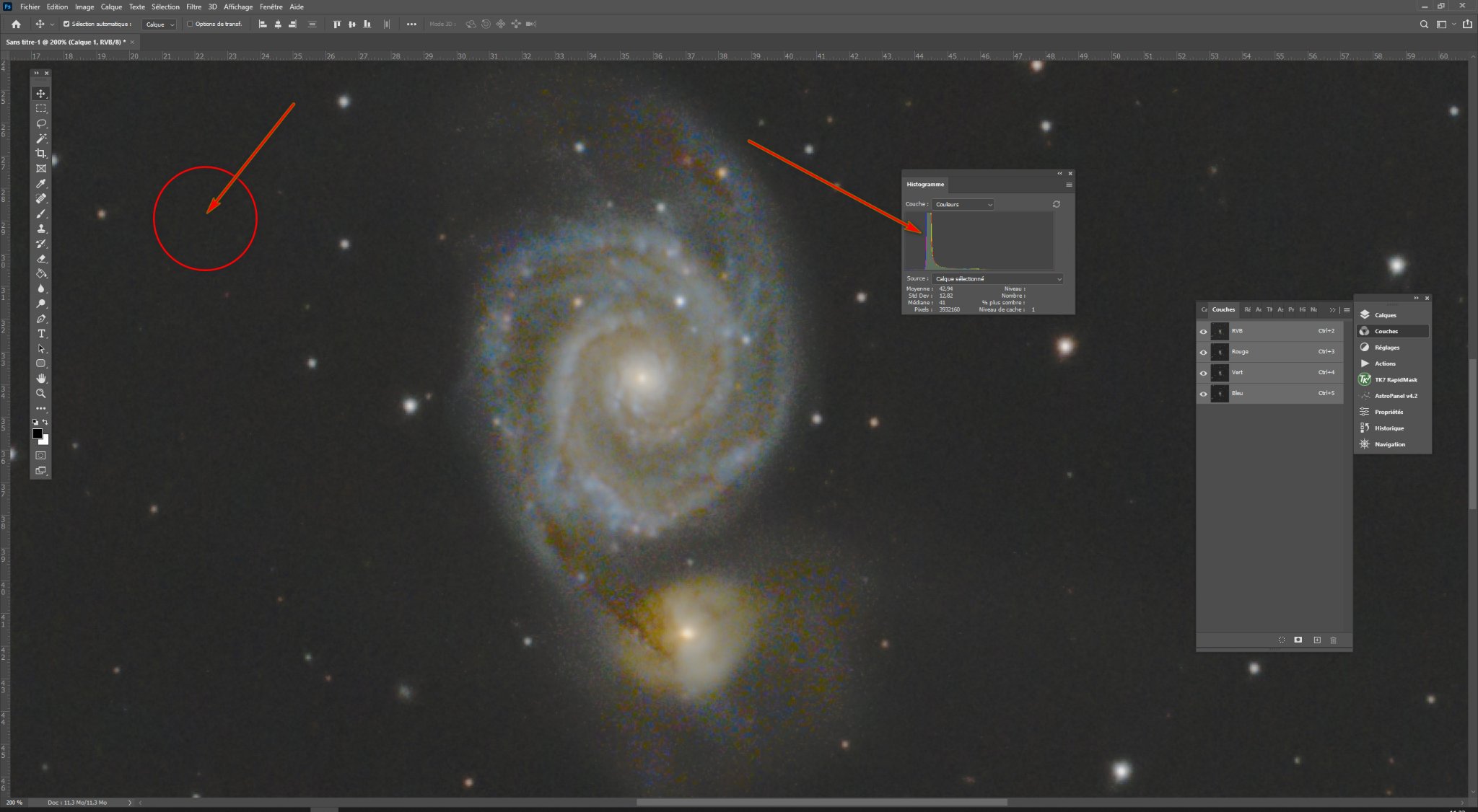

@kikich conseil...
Première chose à faire sur la couleur avant d'aller plus loin, la bdb. Sur ton image c'est décalé dans le rouge et le vert.
Tu corriges avec les courbes en jouant indépendamment sur les 3 canaux.
Une fois la bdb ok, tu affines les teintes avec la correction sélective par exemple (il y a d'autres moyens, mais pour commencer c'est très bien) mais sans toucher au fdc (tu te fais un masque), ça tu peux le faire en rvb, et seulement ensuite tu boost en l*a*b*

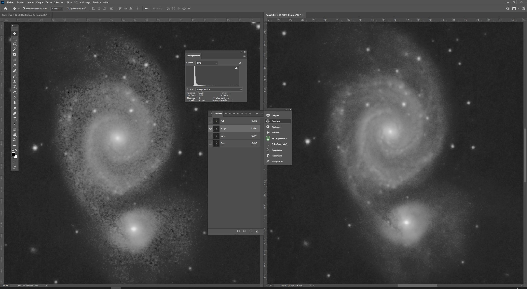

Message par Steph » 28 févr. 2021, 12:08
kikich a écrit :
28 févr. 2021, 11:00
énième tentative de traitement
Bdb ok :clap: , c'est une des bases
Le débruitage des basses lumières ok :clap: !

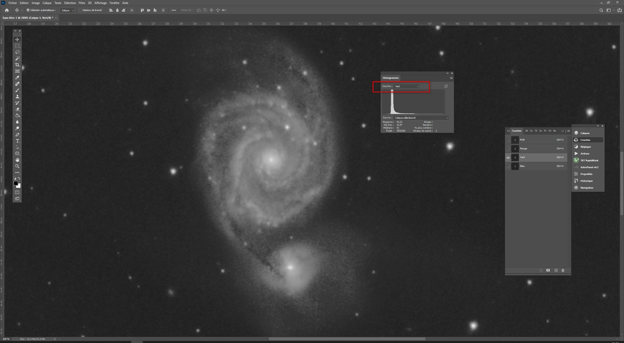

:mrgreen: Maintenant il faut trouver pourquoi ta couche de rouge
et ta couche de bleu sont autant bruitées
Alors quelles devraient être comme la couche de vert...ça vient d'un traitement en amont, pas possible que cela vienne de l'acquisition
:mrgreen: même si il est très simple en mode l*a*b* d'enlever le bruit de chrominance...sans toucher à la luminance, mais c'est pas une raison :ninja: . A droite tes couches débruitées en l*a*b*
et au final on n'a rien perdu en netteté...
Bien meilleur que Denoise qui nous sort un gros gloubiboulga galactic! :obscene-moneypiss:

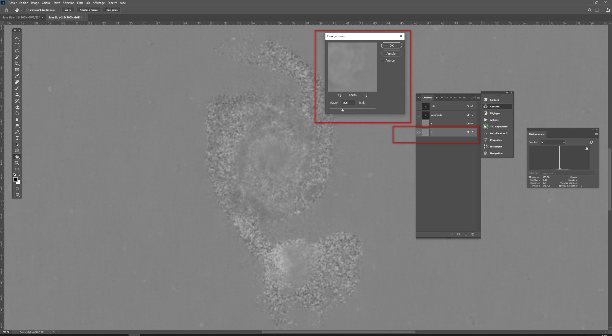

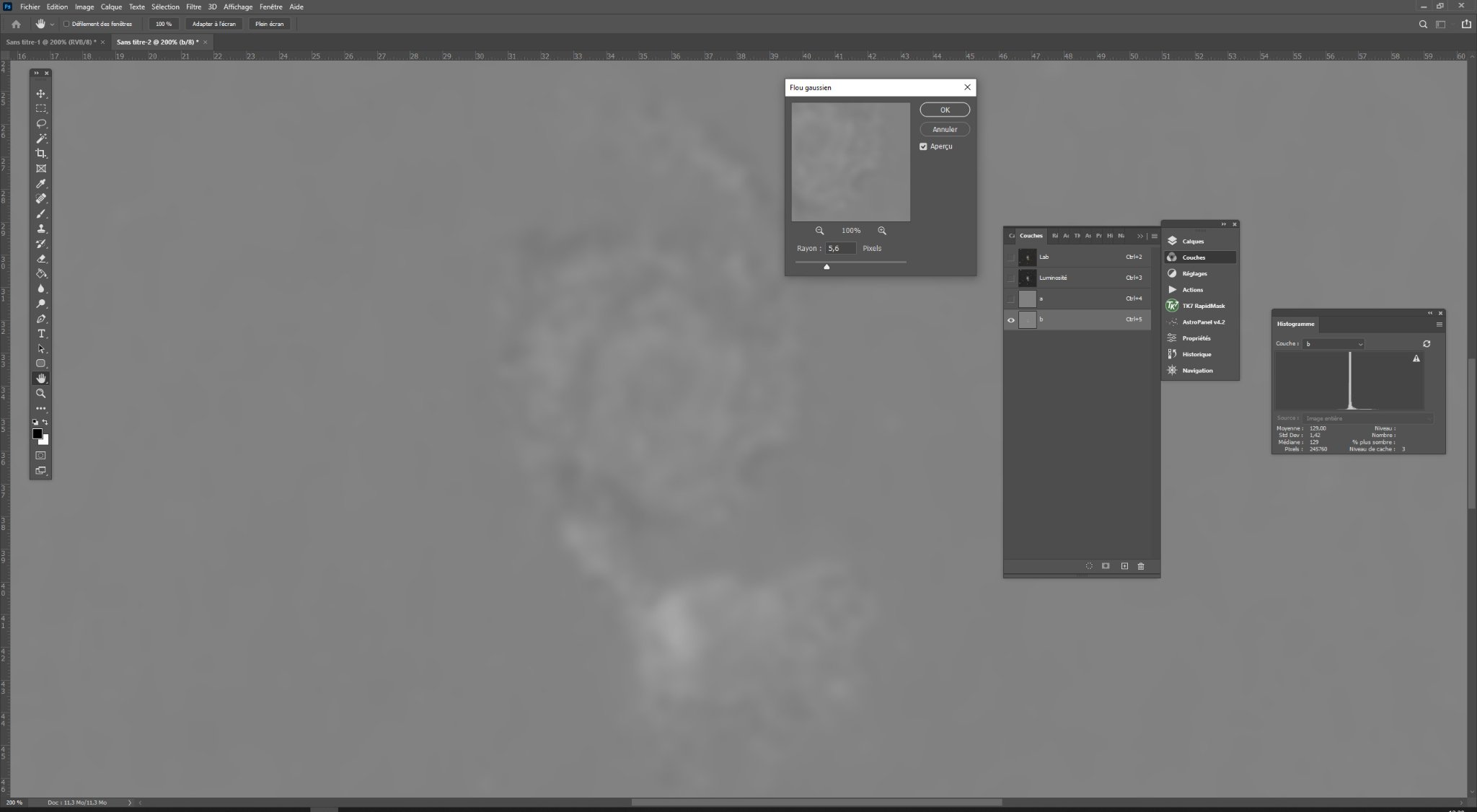

Message par Steph » 28 févr. 2021, 12:38
kikich a écrit :
28 févr. 2021, 12:16
Tu utilises quoi pour les détruiter Steph ?
Le débruitage est une science...avec des secrets bien gardés :ninja: , en tout cas je n'utilise que Photoshop, pas besoin d'autre chose. J'ai Topaz Denoise histoire de ne pas mourir bête...mais je ne le trouve pas très bon, donc je ne l'utilise pas.
Dans ton cas j'ai simplement passé l'image en l*a*b* (encore... :mrgreen: ) et appliqué un flou gaussien aux couches "a" et "b", avec des valeurs différentes en fonction du niveau de bruit de ces couches. Ca marche aussi pour supprimer les problèmes de chromatisme sur les étoiles...peut e^tre aussi pour les ongles incarnés :lol:
