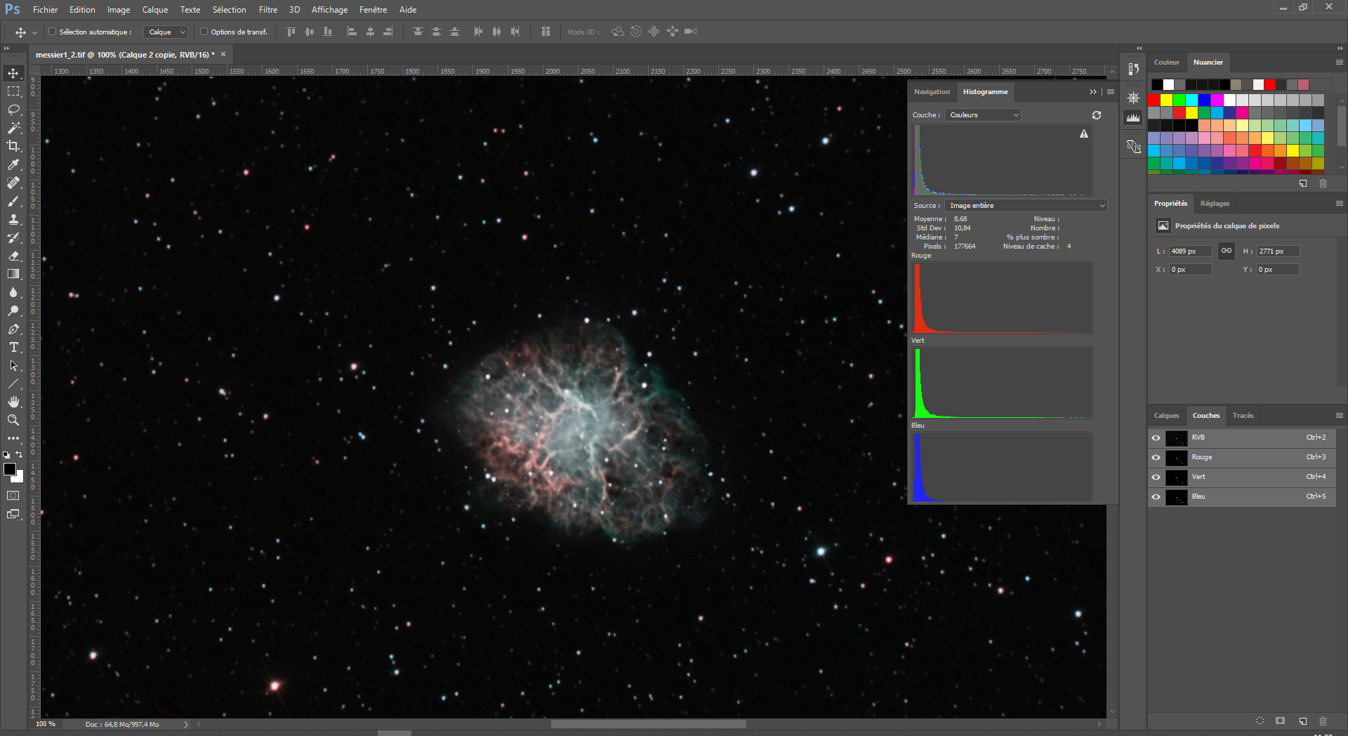

Message par Steph » 29 sept. 2019, 16:36
Session du 28/09/2019:
Filtre NB1 sur La Trompe et les Dentelles, rien sur les autres,48x30s, gain unitaire.

Message par Steph » 29 sept. 2019, 20:36
29 sept. 2019, 19:09
Ah, le retour du Crabe, c'est l'hiver qui approche !
c'est cool! plein de cibles nouvelles :ninja: :ninja:
Y'a du starless dans les autres ?
Oui, sur toutes les images avec le filtre, mais de manière détournée, je créer une "couche starless" que rajoute au fichier final pour booster le signal, mais pas celui des étoiles.
Il y a aussi une réduction d'étoiles, même si le filtre les éteints bien, elles restent malgré tout bien présente.
C'est la limite en VA sur les nébuleuse avec un champ d'étoile, on tire beaucoup sur l'histo, donc elles ressortent forcement...C'est pour ça toujours au gain unitaire :ninja: et pour bien faire il faudrait baisser la pose unitaire et empiler plus longtemps.
