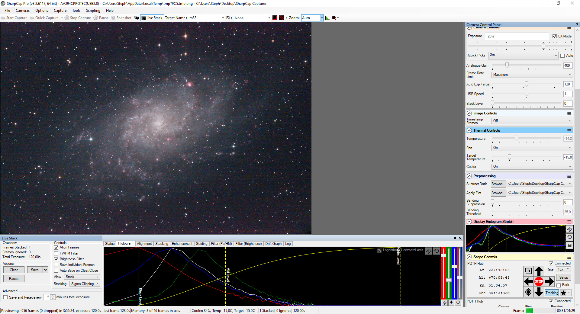

Bon allez...juste comme ça, une petite M33 one shot avec le LPS-D2, 1x120s autoguidé, unity gain.

Oh fichtre cette merveille !
Ben voilà, c'est moins "rouche" avec le LPS-D2. Y'aurait presque trop de bleu, j'ai plus l'habitude moi :mrgreen:
Au début, j'ai cru que ça vignetait, mais en fait c'est juste le halo de M33 que tu arrives à capter.

Pour la petite histoire, le ciel était plutôt pas mal, et les lampadaires éteints quand j'ai imagé m33. Je voulais voir l'utilité du filtre dans ces conditions (et puis moi j'aime bien commencer par la fin...), l'idée étant de le laisser en permanence dans mon train optique.
Alors déjà la petite 294 me surprend de jours en jours, ou devrais-je dire de nuits en nuits, je vois vraiment différence avec la 183, elle à l'air de bien accepter les deux filtres IDAS.
La bonne nouvelle c'est que dans ces conditions le Lps-D2 accentue le contraste, et l'on gagne en rsb, la mauvaise c'est qu'il faut augmenter les temps de pose (...ça je m'y attendais un peu). J'ai testé 30 / 60 / 90 / 120 et 180s.
Dans mon cas la pose passe partout se situe entre 90 et 120s, à 180s ça envoie du lourd mais je crame tout, je retenterai cet hiver sur des petites tachouilles, je ne sais pas pourquoi je sens que ça va leur faire cracher leurs couleurs...

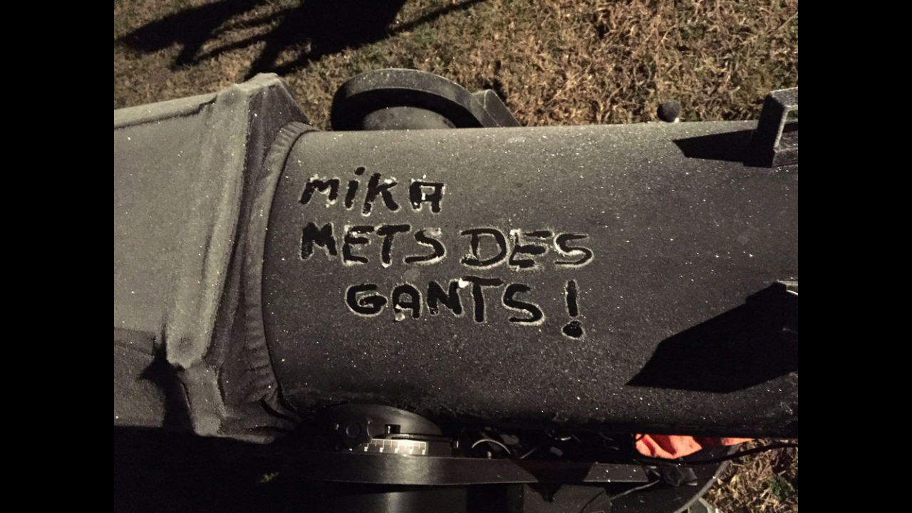

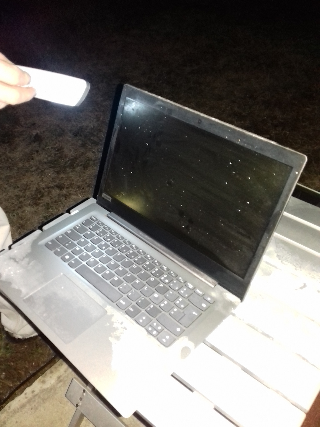

@clouzot ça me rappelle en décembre dernier par -10° ou le pc avait gelé en seances de stack.
réanimation au sèche cheveux!
Mais pas d'amp glow au moins...
Messages : 16438
Message par clouzot » 04 oct. 2019, 23:13
Ça confirme ce que je pensais : il faut être fou pour vivre dans un endroit pareil où la Nature essaie de te tuer en permanence :ninja:
Messages : 6543
Message par mickyman23 » 04 oct. 2019, 23:14
Celle là je l'ai gardé
elle est collector mon @Steph ...
