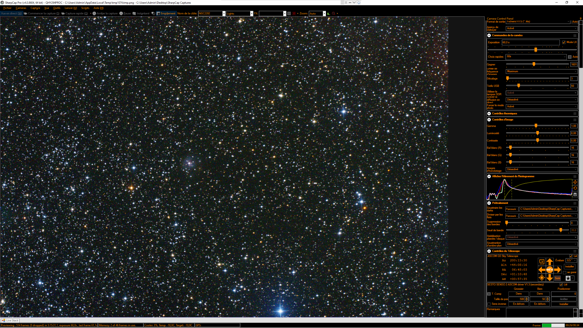

Avant que la Lune n'apparaisse, un tour dans la Licorne découvrir une petite nébuleuse, NGC2282
NGC2282 6x60s gain 1601 offset 3 dark+flat guidage 1,5s

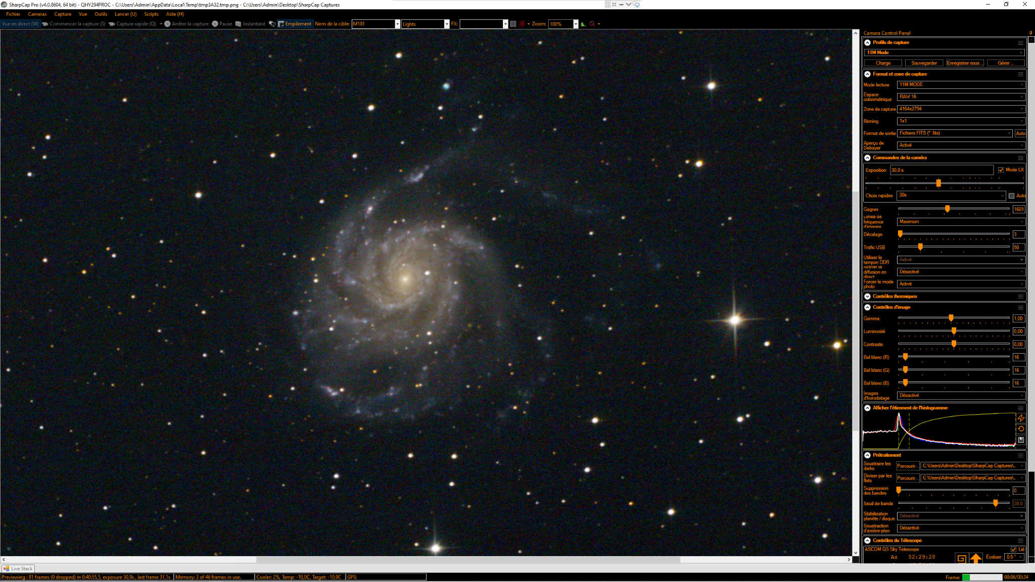

Après une nuit à tester des backfocus avec le Variloc de Baader que j'ai reçu récemment et un peu de collimation encore qui s'est ajoutée à la fête, je retourne voir M101 histoire de comparer avec la veille, cette soirée au chaud avant tout ce bazar par -4°
M101 15x60s gain 1601 offset 3 dark+flat guidage 1,5s
Y'a encore un truc qui cloche mais j'ai l'impression que ça en valait la peine.
D'un peu plus près
M101 25x60s gain 1601 offset 3 dark+flat guidage 1,5s
et à 100% alors que la Lune est sortie des montagnes
M101 53x60s gain 1601 offset 3 dark+flat guidage 1,5s
D'un peu plus près

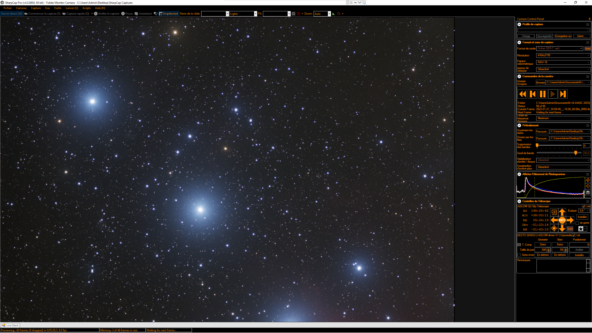

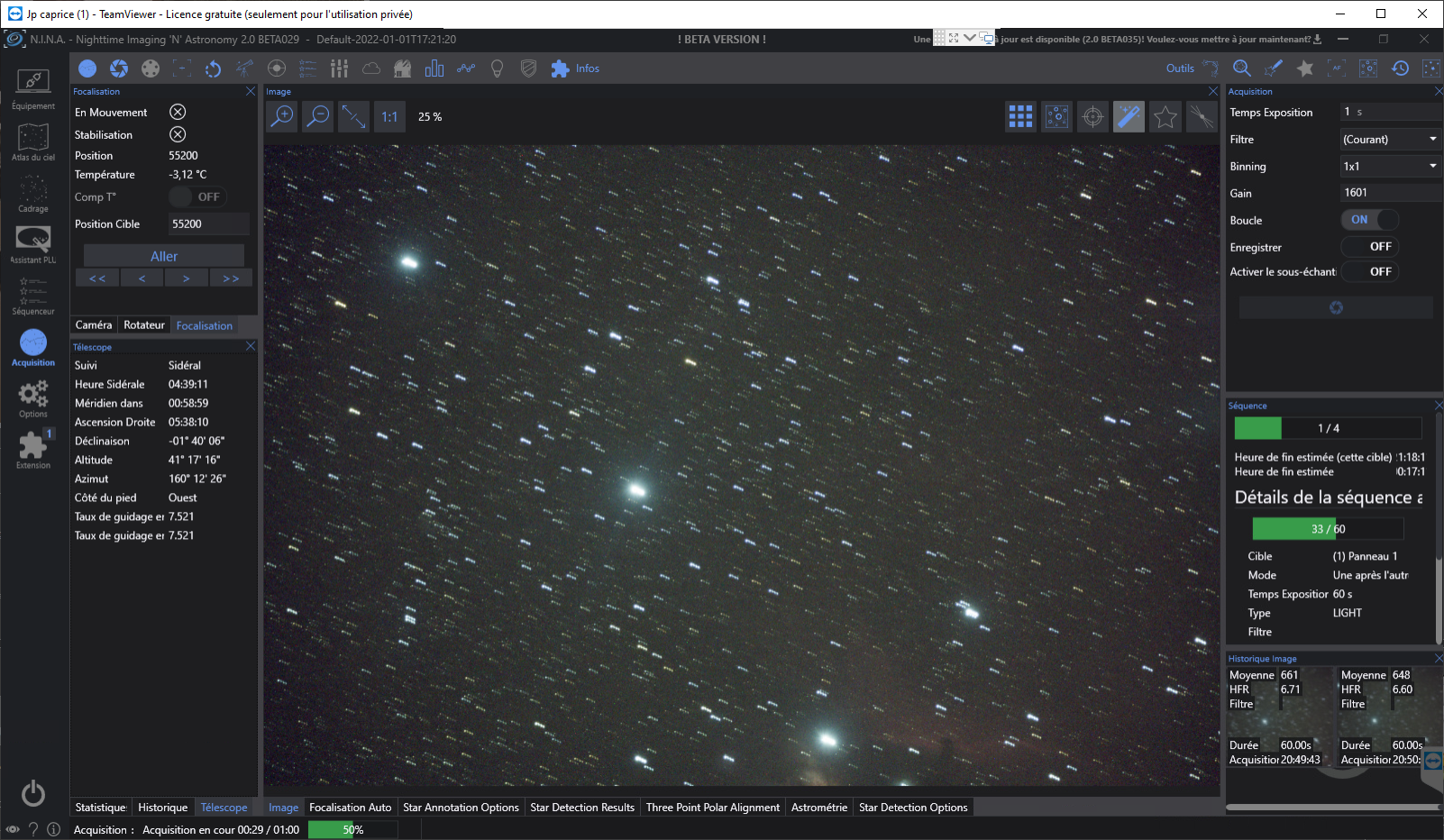

Ce soir, grand essai NINA. Au programme, mosaïque autour de la Ceinture d'Orion avec la 294 dans l'EVOguide 50ED guidée par le 750. Pas mal de choses à préparer mais l'outil est vraiment TOP.
Les étapes :
- Création de Flats, reste à trouver comment faire le Master Flat
- Création des Darks, reste à trouver comment faire le Master Dark
- Utilisation de l'assistant de cadrage : -Transformation du tout en séquence lancée il y a quelques minutes Reste à espérer n'avoir rien oublié et voir le résultat final de la séquence automatisée.
En attendant, création des Master Flats et Darks pour monitorer ça en mode VA sous Sharpcap en folder Monitor
Les étapes :

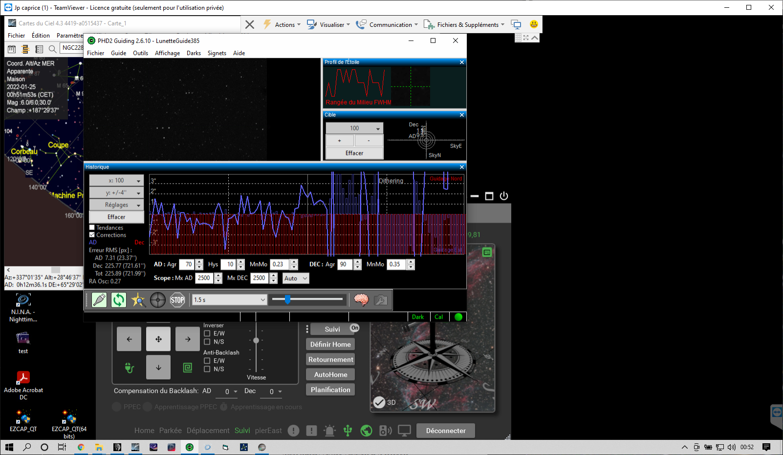

Avec PHD2 qui part en vrille et s'emballe sans raison sur le DEC c'est pas gagné encore
Mais quand ça veut bien

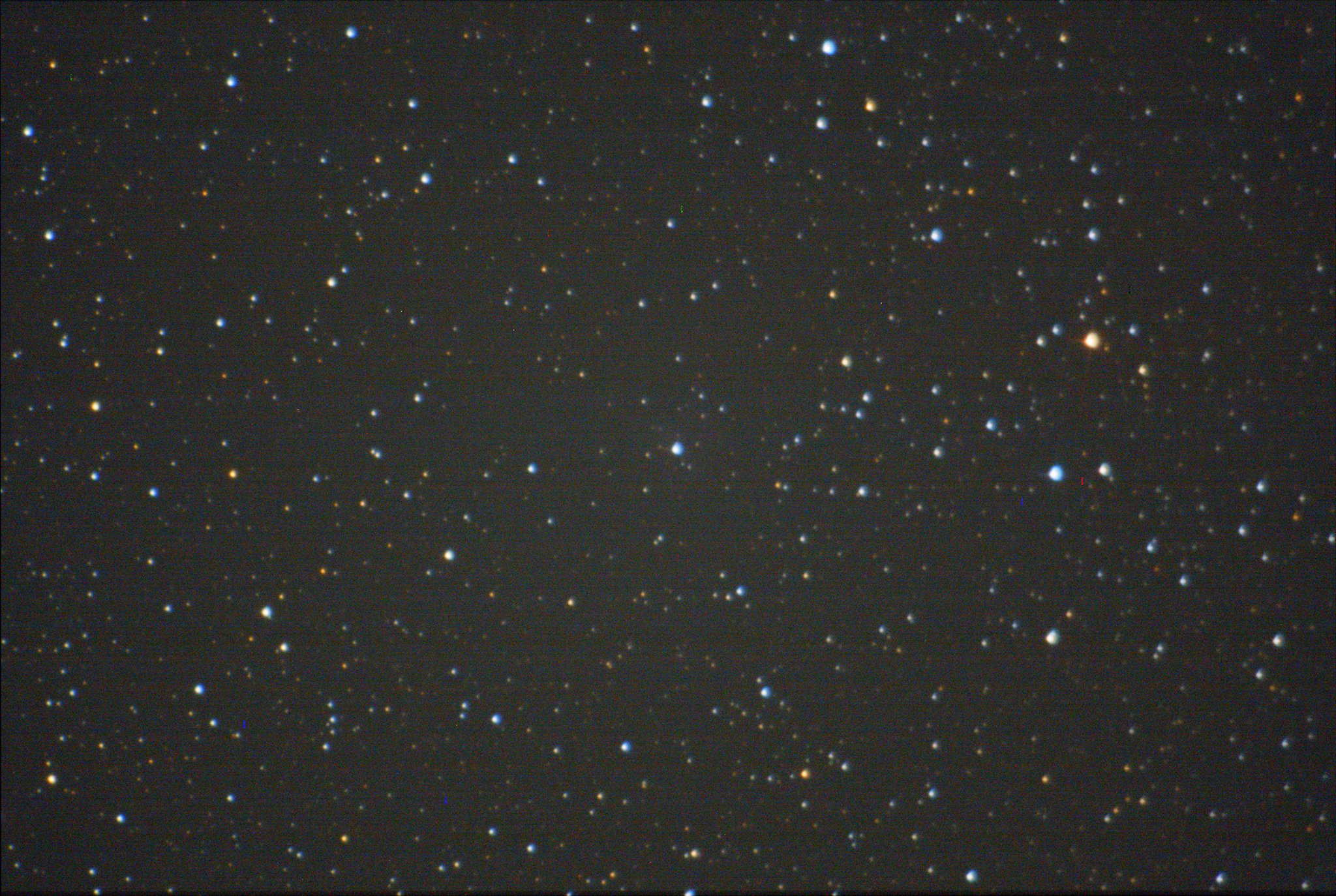

Séquence 3 en route après encore des déboires avec le retournement au méridien et surtout PHD2
HELP !!! Si l'un d'entre vous a déjà rencontré ce souci de DEC qui s'affole et décale tout le cadrage sans raison à priori dans PHD2, je suis plus qu'intéressé

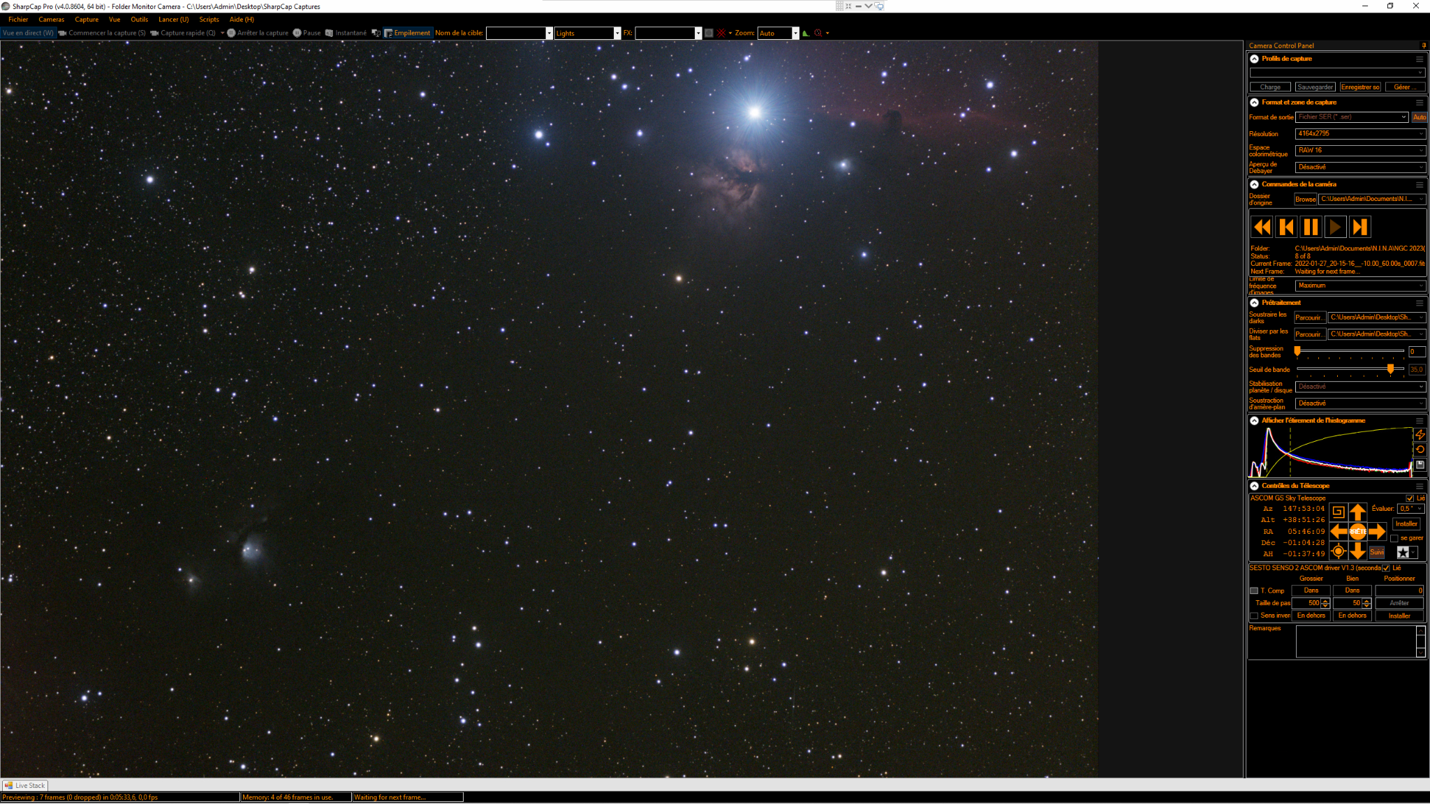

La séquence 4 commence enfin et n'ira pas au bout avant qu'Orion ne passe derrière la maison.
Dommage que PHD parte sans arrêt en vrille et qu'il soit clairement le maillon faible de mon système, en simulant avec une frame de chaque séquence non prétraitée avec juste un coup d'AstroFlat, ça démarrait pas mal. Demain peut-être

hello @Caprice
j'ai eu ces soucis au début avec PHD2, en gros pour les raisons qui sont données dans le pop-up : suivant que tu sois à l'est où à l'ouest, les ordres envoyés en DEC doivent être inversés
Et tu as 2 paramètres qui jouent :
- la capacité de ta monture à donner l'information qu'elle est bien vers l'Est ou l'Ouest (et de la transmettre à PHD2 via son mode de pilotage)
- le fonction "INVERSE DEC" de PHD2 activée ou pas (car PHD2 sait où il pointe
ton suivi ne marche plus car les ordres envoyés en DEC ont un effet inverse à l'effet souhaitée
au début j'avais ça et la manière la plus simple pour ne pas se prendre le chou est de refaire une calibration quadn tu as changé de zone, cette manière ne réglant pas le besoin d'un suivi automatique avec une bascule au méridien automatique en cours de capture ...
tu aurais pu aussi simplement désactiver le gudage en DEC et gadrer le guidage en AD
le plus simlple pour voir si tu as la bonne configuration :
- tu pointes dans une zone, calibration et guidage avec PHD2
- tu changes de méridien et tu regardes ton suivi
si ça continue, inverse l'option "INVERSE DEC" et regarde ce que ça donne, si ça continue heu .... "we are very sorry and focused on your issue but this will require further investigation ..."

Merci beaucoup @Djibi
Je séchais complètement, pourtant c'est écrit, c'est vrai ^^
J'espère pouvoir tester ça ce soir
Je vais potasser la doc pour voir où ça se passe
