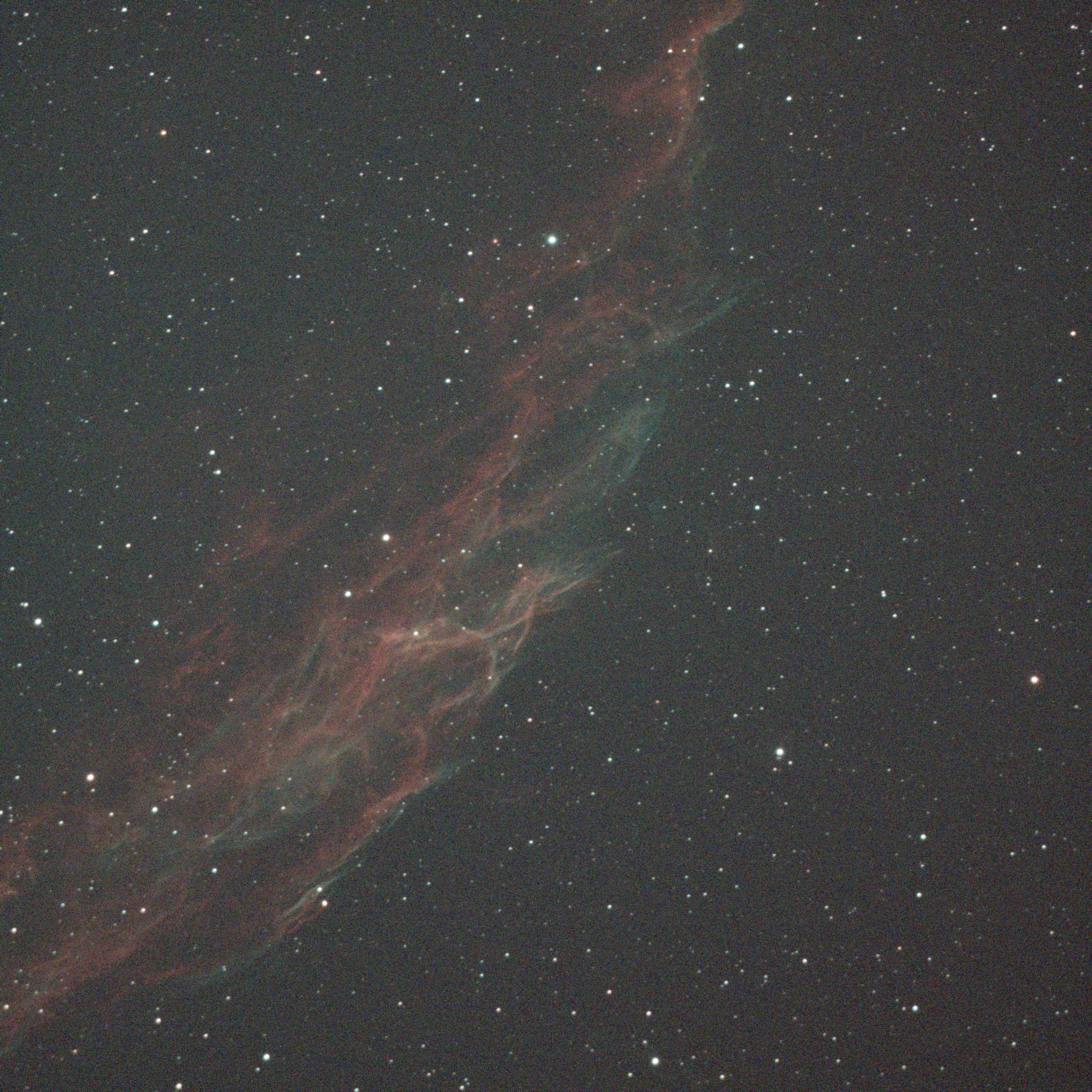

bon si qlq à une idée
voici la brute qui correspond à l image toute noire en 120s lenhance de sc
elle ma pas l'air si moche que cela, alors prq se truc infame sous sc?

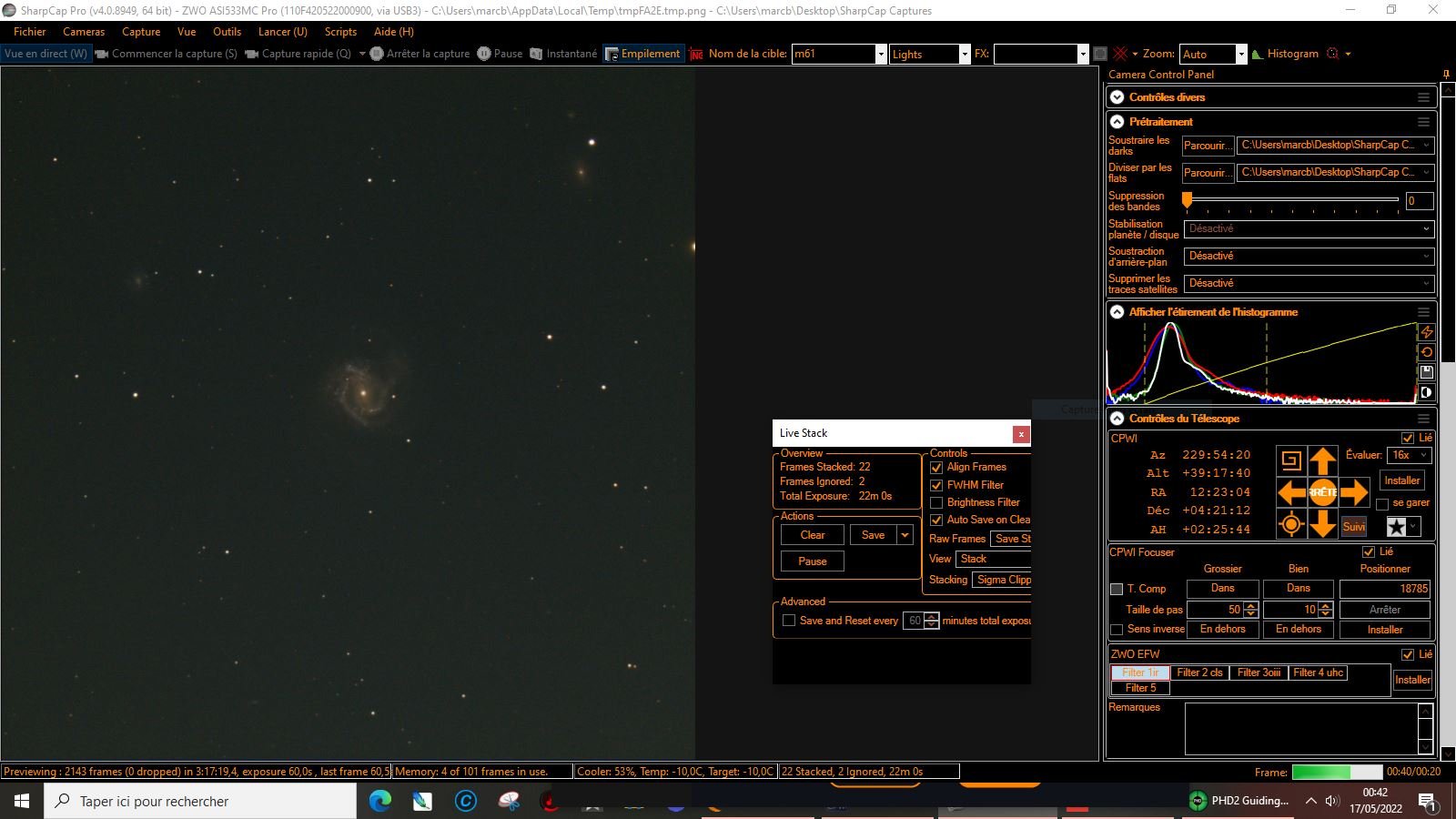

m63 15x60s
La pièce jointe « m63 15x60s.JPG » n’est plus disponible
après 30mn
