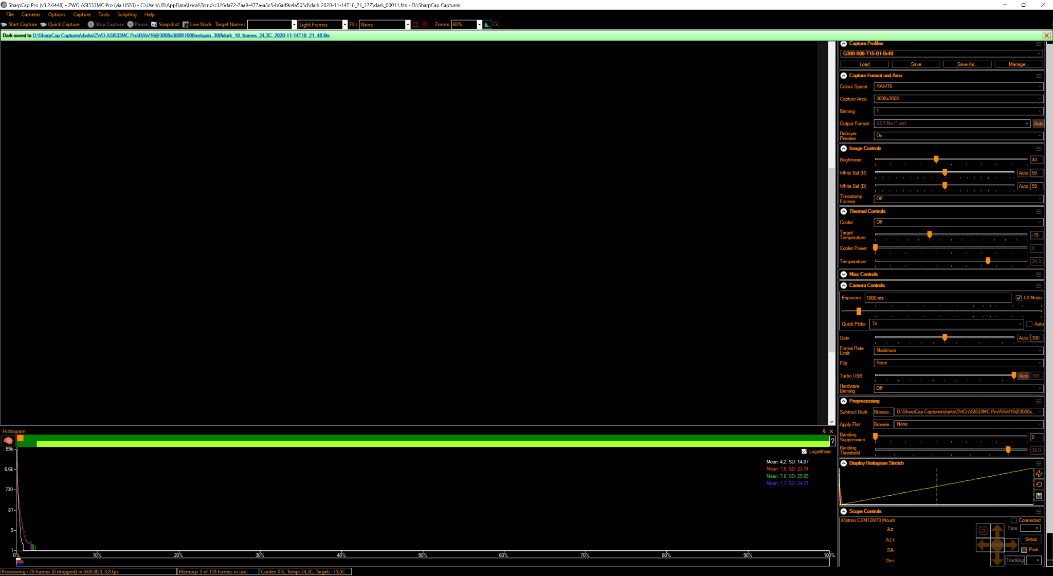

J'ai commencé par determiner mon brightness via ce tuto pour plusieurs valeurs de gain: 100 (
) ,150, 200, 250, 300, 350 et[ 400-600]
Sauf que j'ai surement été trop exigeant sur le serrage d'histo sur la gauche , du coup lorsque j'applique mon dark , j'ai ma bosse sur le grand histo qui est en general completement bouffé.
genre ça : C'est quoi tes valeurs de brightness avec ta 533 toi ?

Alors oui l'idée était de les faire au chaud .- sur les darks : je ne comprends pas, tu as un soucis pour les préparer au chaud chez toi en journée en réglant la température ?

Perfecto,
c'est trés clair, on va déjà avancer sur les darks, ce qui va te faire comprendre partiellement le fameux tuto du boss
Ton dark est trés bon et il a exactement l'effet escompté. Je pense que tu es en train de confondre 2 phénomènes qui se ressemblent sur un histogramme:
1) "une bosse d'histogramme", donc le max de tes pixels qui ont la même valeurs, qui est lié justement à l'offset : une valeur qui est rajouté systématiquement à tous les pixels du capteur
2) "une bosse d'histogramme", donc le max de tes pixels qui ont la même valeurs, qui est lié au rayonnement du fond du ciel que tu commences à capter (ou pas !)
Le dark va, entre autre, avoir pour effet d'annuler l'effet 1)
Exemple en direct, je ressors ma 533 que je branche sur SharpCap.
Je prends un réglage qui nécessite un brightness important : gain 300 avec ce réglage, j'ai un offset de 40, nous allons voir pourquoi.
Déjà, (c'est moi qui parle en voyant comment ça marche), il faut comprendre ceci: à partir du moment où tu vas appliquer un dark, tu peux prendre un offset de 40, 45 ou 50, ça ne changera rien sur l'image traité, en pratique, cela t'empècherai de différencier des pixels qui sont presque à saturation, ce qui n'arrives quasi jamais chez nous
Appliquer un offset va avoir pour effet d'appliquer une translation (vers la droite) de tout ton histogramme
Exemple de mon histo / Gain 300 / Offset 40 / pose 1 secondes / pas de dark bien sur: Remarque, et c'est important, que j'ai mis le capuchon. Normalement : tous mes pixels devraient être noirs, donc l'histo devrait avoir un pic sur la valeur 0 !!!
Maintenant, je passe l'offset à 90. L'histo se décale sur la droite, ce n'est pas parce que j'ai capté plus de lumière, tout est toujours noir, c'est parce que j'ai appliqué une valeur fixe plus grande, 90 au lieu de 40: Et pour le fun , offset 10 Etant donné comment fonctionne le capteur, le tuto sur l'offset, permet de trouver la valeur minimale à appliquer sans perdre de signal.
Le dark est une moyenne qui sera systématiquement enlevé à la capture : donc cette offset sera systématiquement supprimé.
Je te fais un dark (moyenne sur 10) rien que pour toi :
le dark appliqué avec offset 40: Et le dark avec offset 90: Tu vois le truc ?
Avec le dark, j'ai enlevé le signal moyen et donc mon signal qui doit être tout noir est bien tout noir avec un pic sur la valeur 0
Et pour le fun, si j'applique avec mon offset 90, le dark fait avec l'offset 40, et ben, j'ai corrigé de 40 alors qu'il avait rajouté 90, cela devrait correspondre au pic d'un histo avec un offset de 50 ^^ Donc en fait:
- ce que tu constates, c'est le décalage normal de ton histogramme "vers la gauche" parce que tu appliques le dark
- ce dark supprime un pic d'histogramme qui correspond simplement à cette valeur d'offset
- ton temps de capture n'est pas assez long pour aller chercher ce fameux "fond du ciel", donc tu te retrouves avec un histogramme comme le tien, c'est parfaitement normal
Donc, si tu veux "attraper" ce fond du ciel, il faut augmenter le gain ou le temps de pose.
Mais je reprends mes captures de fond noir, je passe à gain 100 / offset 90: Tu as le même pic au même endroit, c'est normal; c'est la valeur fixe, l'offset rajoutée à tous tes pixels, mais tu as vu comme le pic est "pointu", ton signal est beaucoup moins bruité.
Donc d'ailleurs, tu peux beaucoup baisser ton offset (je crois que j'ai pris 6 avec un gain de 100), et comme tu as moins de bruit, ton signal sera plus jouuuuulie
C'est de ça dont je parlais dans mes posts et ce que tu as fait naturellement : ce n'est pas si grave que ça de ne pas attraper ce "fond du ciel", et en fait, à la fin, je préfèrais ne pas l'attraper et avoir un gain plus faible et un meilleur SNR que l'attraper avec un gain trop fort qui bruite le signal ou un temps de pose trop long pour le suivi que le Dobson peut supporter.
Voilà, j'ai été long.
Pardonne moi si j'ai redis des trucs que tu maitrises bien, à voir ton commentaire, je crois que c'est le genre d'infos supplémentaires qu'il te manquait, tu me diras
a++
a++

Merci d'avoir pris le temps de faire cette réponse très complête ( et des darks pour l'occasion
Donc oui j'ai confondu ces 2 cas de figure, bien vu ! .
Jusqu'a present j'avais entendu parlé de cet histoire de fond de ciel ( au travers de un de tes posts d'ailleurs ) mais à l'époque c'etait déja trop technique pour moi ... ( maintenant que je me penche sur cette histoire de FWHM , je pense que je vais en entendre parler de nouveau) et aussi je n'avais jusqu'a present visualisé ( live jitsi/ discord) que des histo avec une belle bosse malgré des dark appliqués ( c'etait sans compter sur ce fameux fond de ciel)
Bon la tu m'enlèves une belle épine du pied même si je vais tout de meme refaire mes darks. Je les avais refait en appliquant un plus gros offset pour aller dans le sens de ma "logique d'avant", donc il me faut les refaire proprement
sinon j'avais bien compris que les darks annulait l'offset mais il me manquait cependant cette notion de fond de ciel. ( là sur la courbe d'apprentissage , je sort du creux de la courbe pour attaquer la pente dure . Mais j'ai un bon vélo (peut etre même de l'EPO
) et force est de constater des bons coéquipiers pour m'amener loin dans cette discipline

je décide alors d'en profiter pour faire plusieurs essai a des valeurs gain/expo différentes
Gain 150
Expo 15s
Durée 12,5 min
Dark Gain 100
Expo 15s
Durée 10 min
Dark
Au passage le dobson a passé son test de suivi a 15 sec haut la main
de retour à l'EST, apres 2 jours de stack j'avoue etre un peu en manque d'inspiration ...
M1
Gain 100
Expo 15s
Durée 11 min
Dark NGC1491 saturée a 2000%
Gain 200
Expo 15s
Durée 10min
Dark
la soirée se terminera sur IC434 , le brouillard ayant décidé de stopper la machine a stacker
IC434 bien rouge aussi
Gain 200
Expo 15s
Durée 6,5 min
Dark
