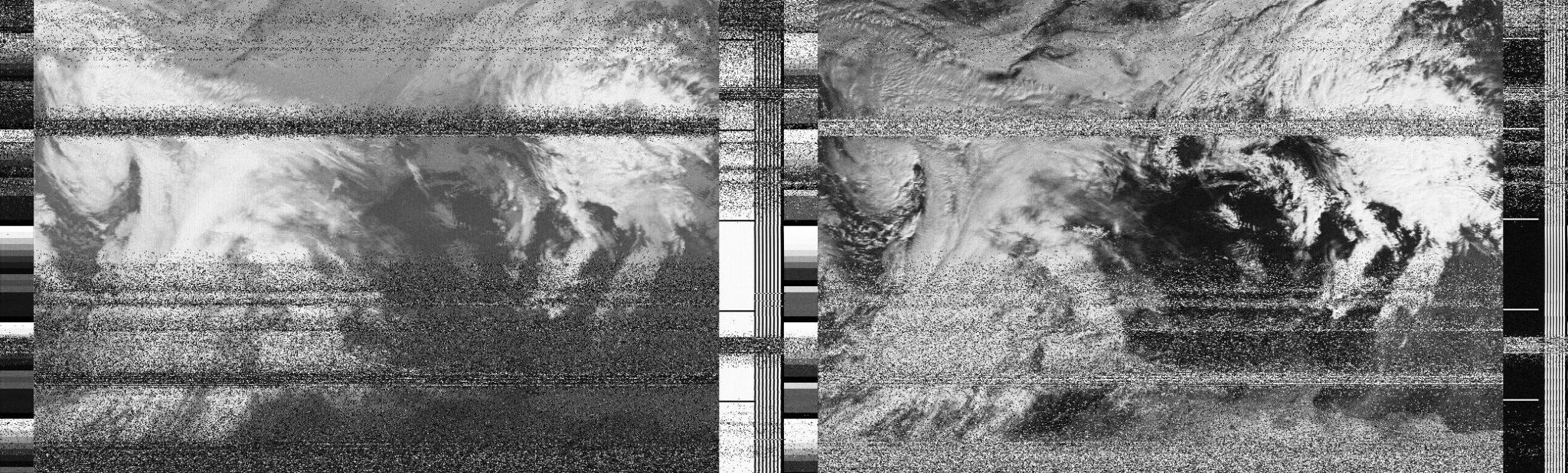

Réception satellites météo
Message par pejive » 07 févr. 2021, 14:13
le casse-tête du moment:
Meteor M2 et NOAA 19 passent groupés :doh:
Même fréquence 137,1 MHz
Déjà hier soir il n'y avait que quelques minutes de décalage; mais ce soir...problème insoluble
Il va falloir se contenter de NOAA 15

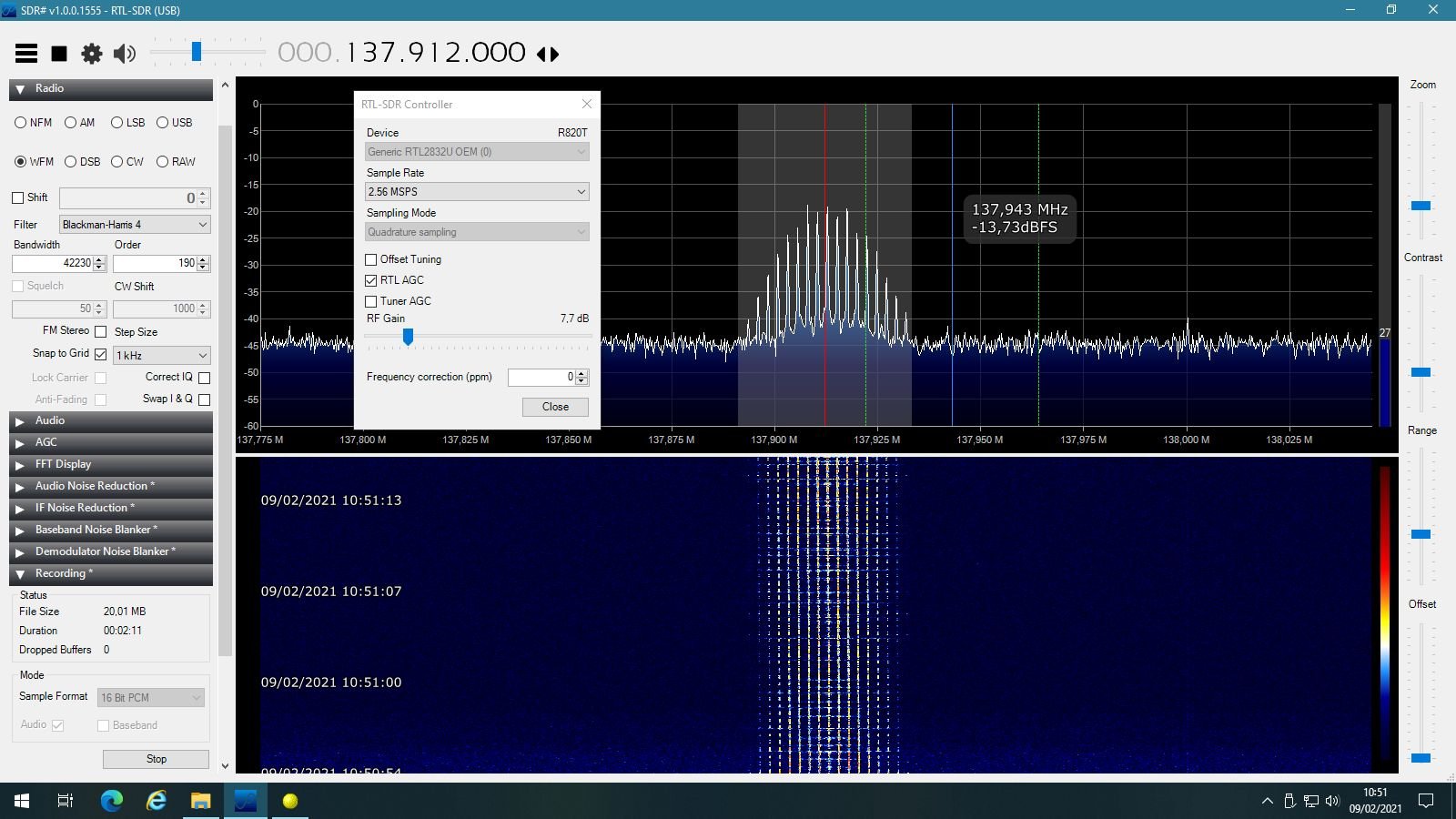

Message par pejive » 07 févr. 2021, 14:24
Cette image fournie dans la suite Meteor-LPRT montre le fonctionnement
Le décodeur LPRT fonctionne en live; le tracking en fréquence (correction de l'effet Doppler)est assuré par Orbitron
On notera qu'il n'y a pas "locked" à côté de Frequency: le signal est trop faible (moins de 5dB); l'enregistrement est terminé
Message par pejive » 08 févr. 2021, 19:54
Toujours avec mon préampli provisoire, vue sur la Méditerranée:
NOAA15
et Meteor un quart d'heure plus tard
on distingue les Baléares à gauche

Message par pejive » 09 févr. 2021, 11:14
Mosfet le retour :) je me suis risqué à remettre mon dernier BF960 sur un circuit imprimé déjà très martyrisé.
Malgré un réglage rapide l'amplification semble supérieure au montage à FET BF256.
J'ai manqué le Meteor de ce matin mais j'ai pu avoir NOAA18 plein pot
La Corse et la Sardaigne au milieu de l'image
version colorisée HCVT
à mon avis ce n'est pas encore le printemps :lol:
