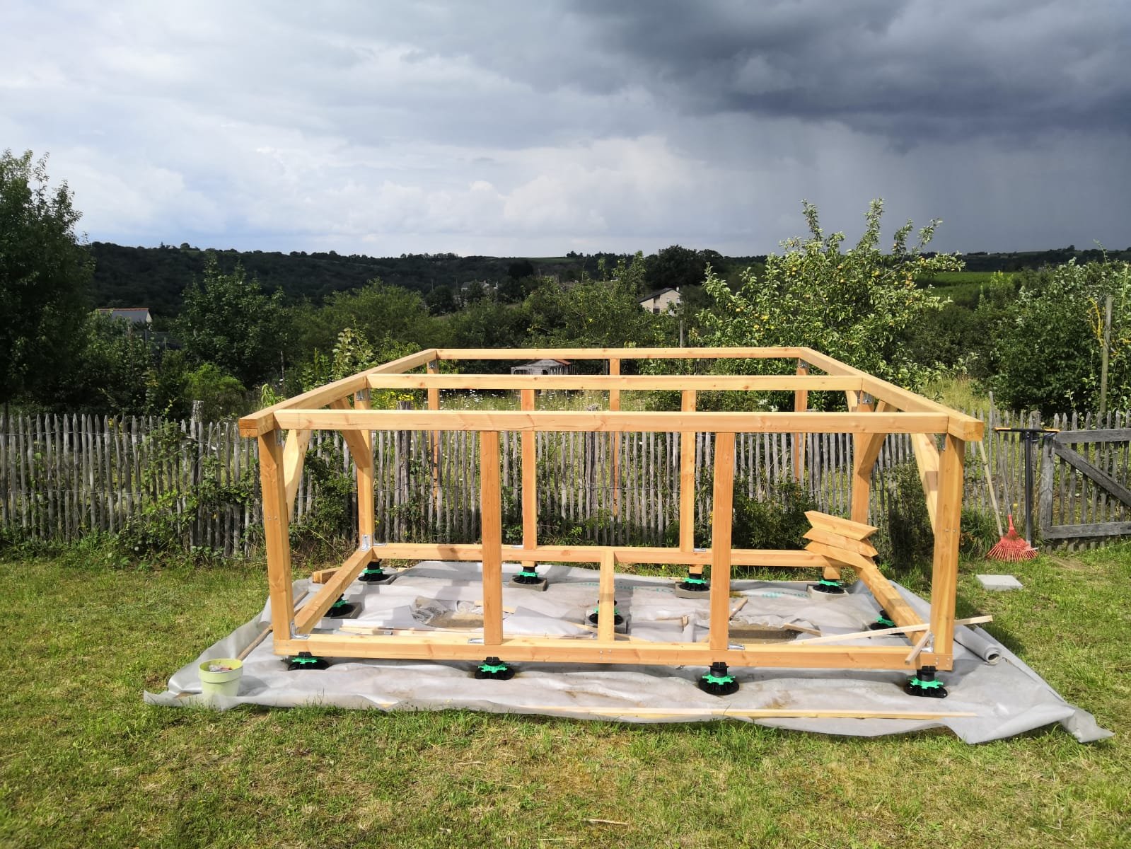

Le projet n'a pas avancé des masses (par manque de temps et de materiaux), mais la structure est quasi finie a part quelques renforts qui manquent encore.
cette semaine ça ne bougera pas, par contre les semaines suivantes ça devrait bien avancer!

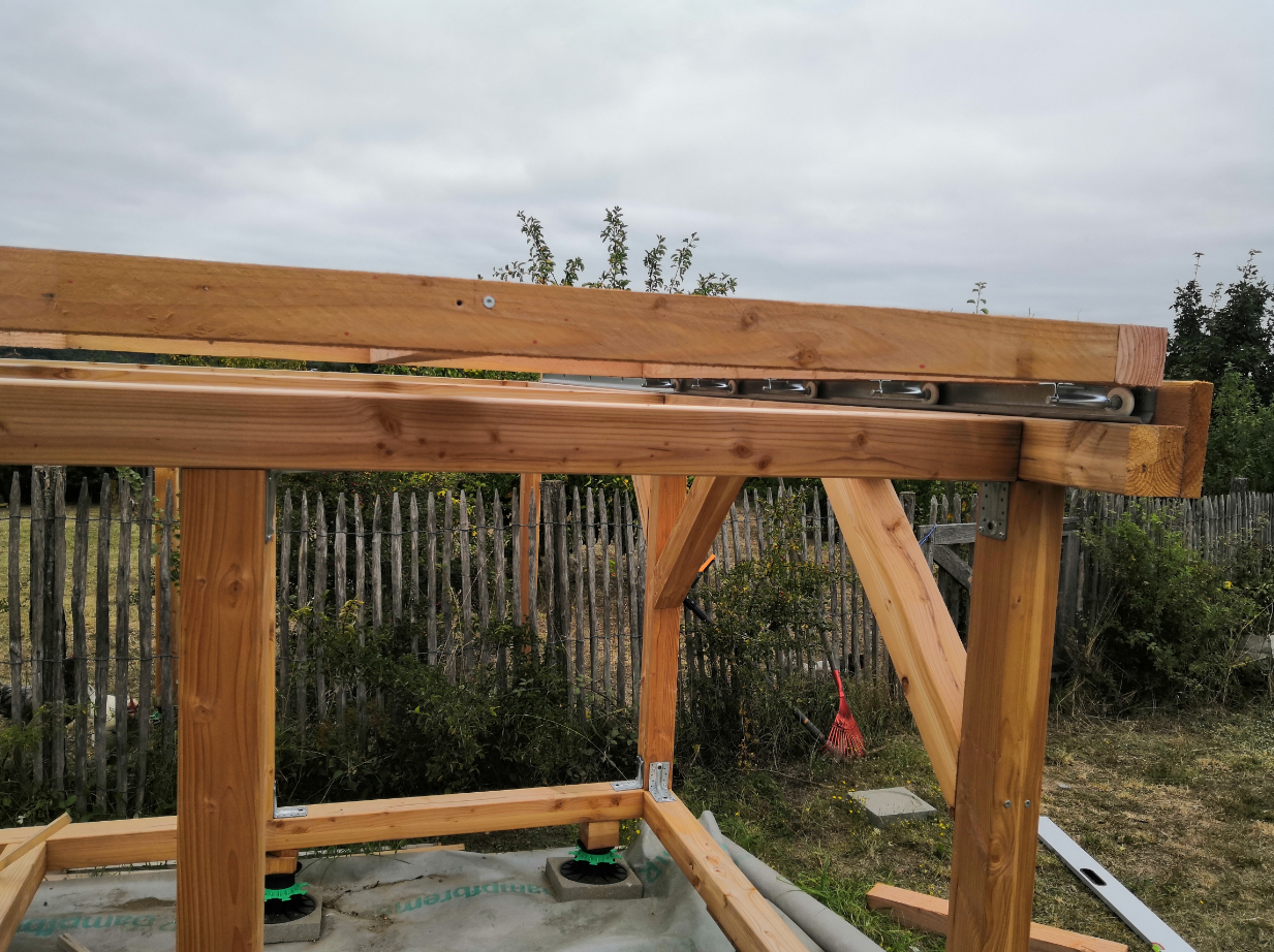

Comme j'ai reçu mes roulettes, mes rails, mon moteur et ma crémaillère, je peux relancer le chantier de l'observatoire. Aujourd'hui c’était confection d'un châssis de toiture sur mesure, avec pose des rails, des roulettes, du moteur et de la crémaillère. Mission accomplie, quelques details a peaufiner (il fallait allait acheter la couverture avant la fermeture du magasin donc il reste des choses a faire)
Initialement le moteur devait être a l’intérieur de l'observatoire, avec la crémaillère en position centrale. Finalement, comme la toiture glisse sans effort avec un doigt (en même temps j'ai mis le paquet niveau roulettes, en nylon sur roulement a bille, 5 de chaque coté :lol: ) et que les rails fermés en haut et sur les cotés guident parfaitement l'ensemble, j'ai trouvé plus pratique de mettre la crémaillère sur un coté (la crémaillère est solidaire du toit) et le moteur en dehors de la zone télescope pour gagner un peu d'espace.
Le moteur ne sera toutefois pas dehors, en position fermée, il sera bien a l'abri sous la toiture.
Voila ou j'en suis. Demain je termine les deux trois bricoles en cours et je fais la toiture.

Tu as choisi quoi d'ailleurs comme roulettes, rails et motorisation ? (C'est dingue, tes images donnent en effet l'impression qu'un doigt suffit à l'actionner) Hâte de le voir couvert.
RL38

@Caprice rails et roulettes proviennent de chez Axone Spadone, le moteur est un NICE robus 400 acheté chez France Automatisme.
les rails sont fermés en haut, ça empeche le toit de se soulever
Les roulettes comme les rails sont empruntés au monde de la porte basculante, la motorisation au monde du portail coulissant :D

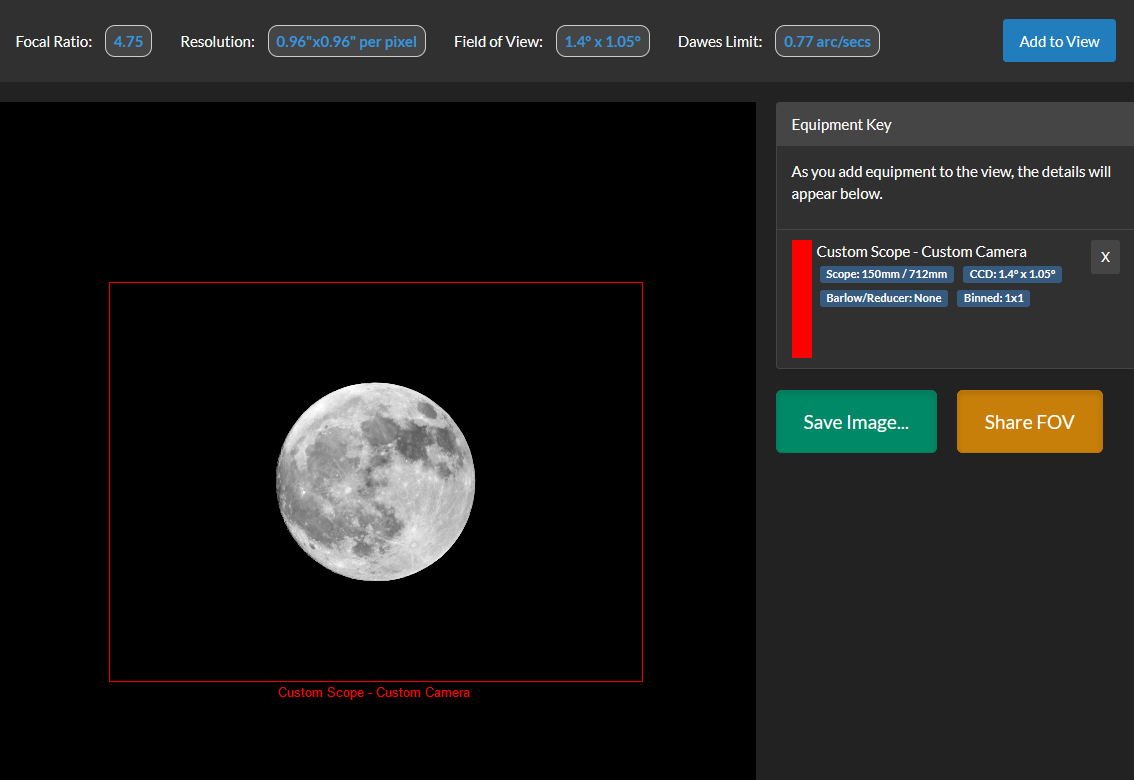

Sur l'AVX le setup principal sera le 150PDS "optimisé" que vous connaissez déjà, avec une Altair 269C, un correcteur de coma TS Maxfield 0.95x, une lunette de guidage 60/240+290C et il sera utilisé sur les plus grandes cibles, nébuleuses, galaxies, groupes et amas de galaxies. A 712mm de focale et une taille de capteur respectable le champ sera intéressant:
Échantillonnage passe partout et adapté aux conditions locales de 0.96" (on peut descendre plus bas ici mais ça ira) et champ de 1.4°X1.05°

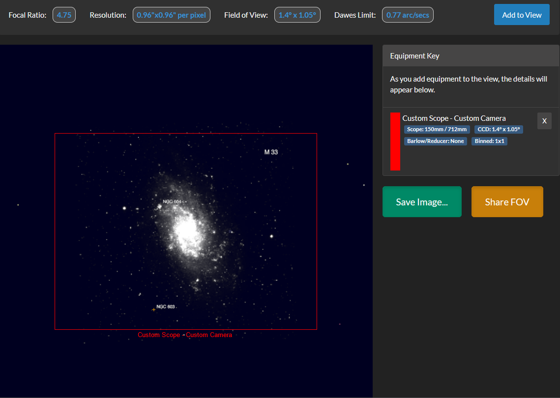

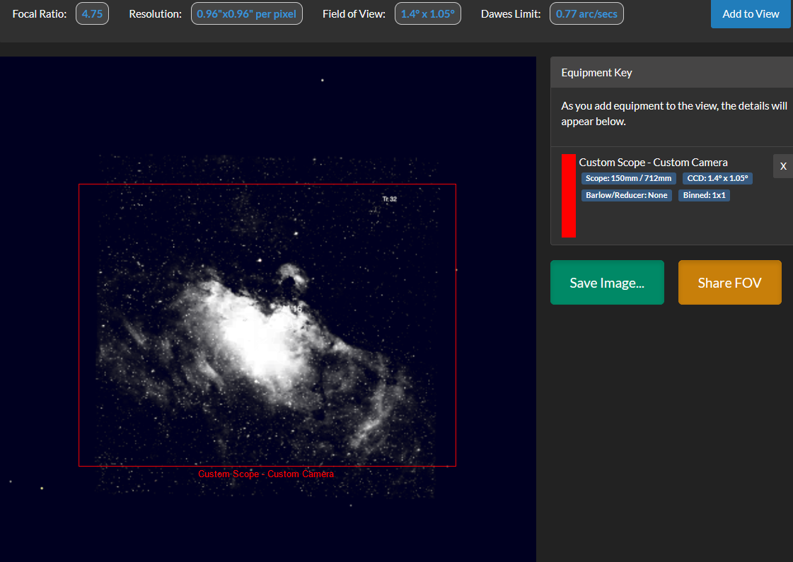

Enfin sur la G11, le setup sera dédié principalement aux galaxies et autres objets de tailles modestes, en CP classique et en Lucky Imaging, avec dans un premier temps la QHY290M+RAF et dès qu'elle sera disponible la QHY533M+RAF qui collera parfaitement au nouveau tube, choisi en ce sens pour avoir une paire cam/instru efficace.
indice, ici avec la 533M, ça donnera ça:
