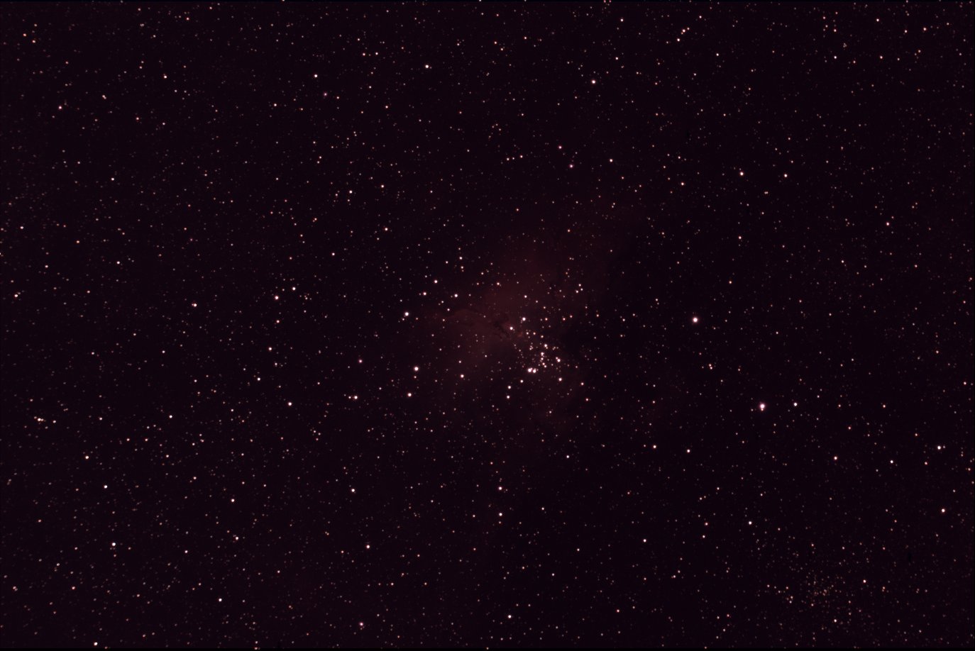

Sinon pour qui veut s'amuser j'ai uploadé un fits linéaire 32-bit du stack de M16, sauvé par erreur ce soir-là.
http://dl.free.fr/jgJDJ279b
Si quelqu'un se sent l'âme retoucheuse et a les outils pour ça, je serais curieux de voir ce qu'on peut aller chercher "en plus" dans le signal. Moi je ne sais pas faire !
Mais je vais tenter ta méthode ce soir. Garder plus de dynamique pour bosser avec l'histogramme général, ça me parait bien...

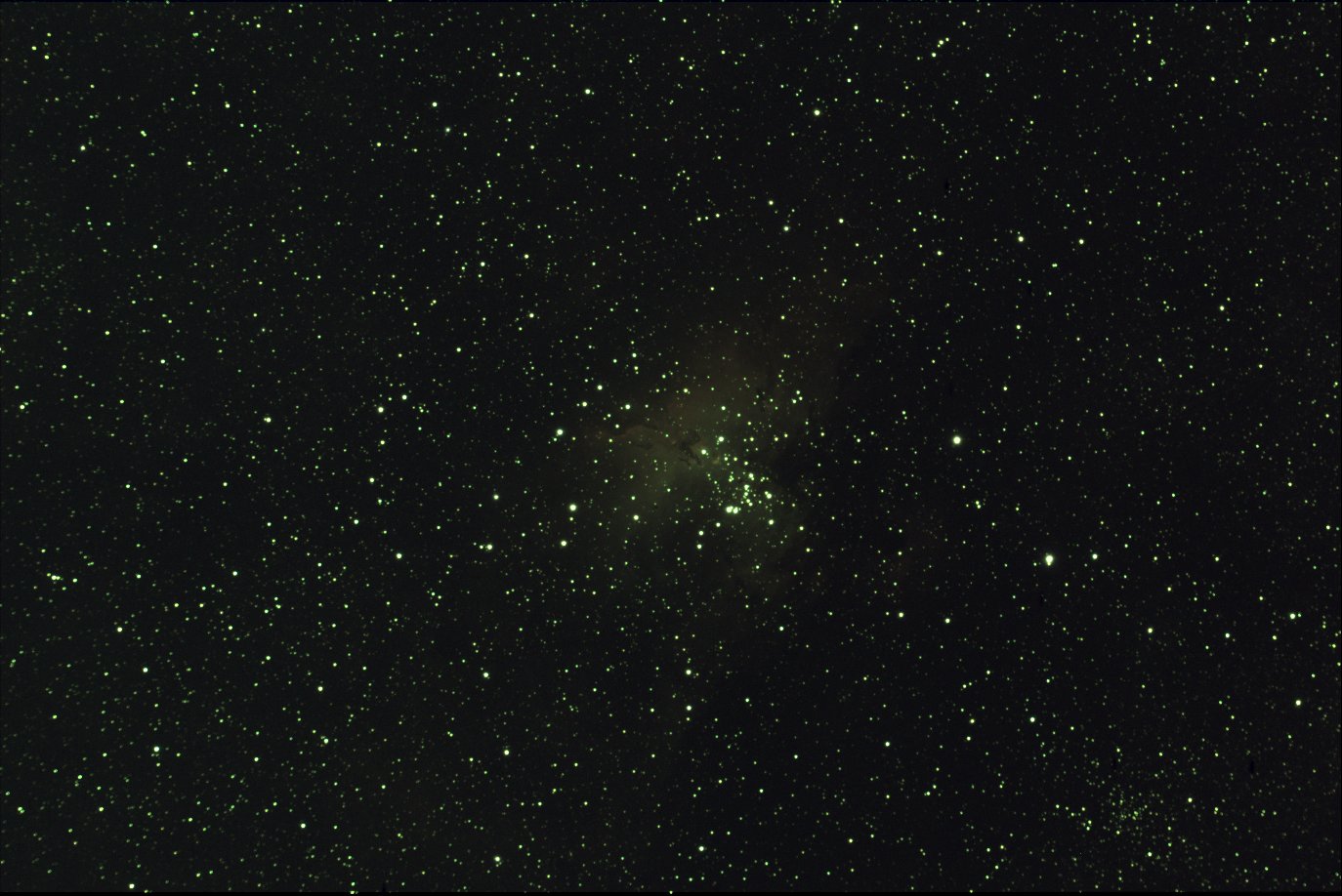

- Messages : 11249
- Localisation : 33
Re: Depuis la colline
çà c'est du lourd!!
Il y a beaucoup de signal dans le rouge, normal; pas beaucoup dans le bleu, normal aussi et pas beaucoup dans le vert.
Si je traite dans Fits Liberator en réglant les seuils aux limites de saturation j'obtiens quelque chose de très rouge, sans doute trop: En renforçant le vert (avec XnView) j'arrive à çà: Et si on regarde dans l'image DSS2 d'Aladin çà semblerait beaucoup plus jaune: Pour moi l'image la plus détaillée c'est le canal rouge; mais difficile d'avoir la "vraie" couleur
- Messages : 16406
Merci pejive, effectivement la rouge semble avoir le plus de détails (je vois aussi de l'artefact dû à l'onglet "enhancement" de Sharpcap, avec certaines étoiles qui sont entourées d'un rond noir, c'est le signe d'une déconvolution mal maîtrisée. J'y arrive pas avec ce truc)
La couleur jaune sur les DSS2 j'ai l'impression que c'est toujours le cas, même les galaxies sont jaunes !
- Messages : 11249
- Localisation : 33
Et si on regarde les photos dans Google il y en a pour tous les goûts: magenta, vert pomme
J'ai trouvé ce lien intéressant:
https://asterisk.apod.com/viewtopic.php?t=20361
On distingue bien les Piliers de la Création sur ton image
Finalement il vaut mieux rester en noir et blanc; tiens le canal rouge après un soupçon de traitement par masque flou:
