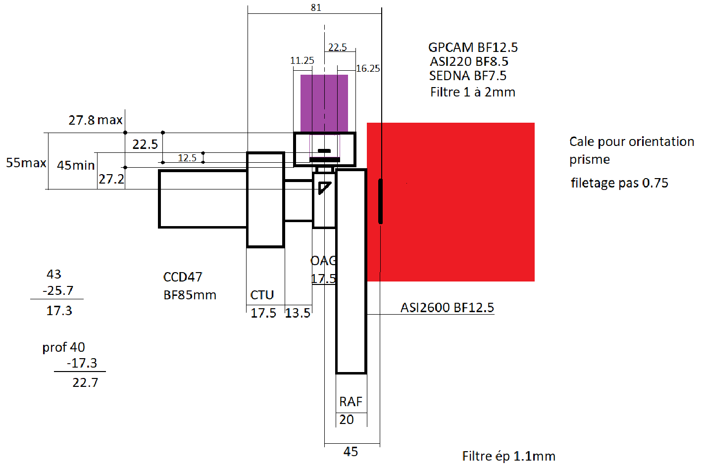

2 leçons de mes aventures avec l'OAG:
1) prendre tout chez le même fabriquant: caméra PRINCIPALE+RaF+OAG (la caméra de guidage à priori on s'en fout un peu du moment qu'elle est au format bâton).
2) si l'OAG est collé à la RaF, il est fort probable qu'il n'y ait pas la place en distance focale pour le focuser hélicoïdal de la cam de guidage. En tout cas, c'est le cas chez moi. En décollant l'OAG-MAX de P1 de 21mm, j'atteins pile le focus de la cam de guidage avec le focuser hélicoïdal rentré à fond (reste 1mm de marge). Mais ça impose de régler l'angle de l'OAG au vissage sur la bague de 21 avec des cales (avoir un jeu de cales de 0.1 en 0.1). Ca impose aussi d'avoir des adaptateurs de filetages notamment un M54 mâle vers M48 mâle.
je pense qu'a la base le soucis c'est ta cam de guidage Altaïr qui ne peut pas plonger suffisament dans le diviseur optique ( épaulement + sensor a 12,5mm sans virer la bague CS)
Avec une "vraie" cam baton tu n'aurais pas ajouter des bagues entre ton OAG et ta RAF

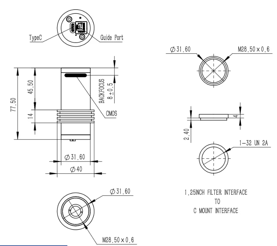

Message par clouzot » 01 avr. 2023, 14:09
01 avr. 2023, 13:40
spica2000 a écrit : ↑
31 mars 2023, 19:22
C'est quoi une "vraie" cam bâton?
J'imagine une caméra qui n'a pas le rebord/decochement qui empêche de plonger plus.
Chez ZWO ça ressemble à ça :
Il n’empêche que selon les montages (en particulier quand l’OAG embarque un focuser hélicoïdal) ça peut coincer

Message par spica2000 » 01 avr. 2023, 14:46
@clouzot & @Lavinch31
je confirme: avec les dimensions de la ZWO bâton donnée par notre inspecteur favori, ça passerait crême avec le focuser hélicoïdal.
La distance épaulement /capteur sur la GPCAM ne fait que 10mm ce qui est dérisoire, contre 32.2 pour ZWO.
Or, d'après mes calculs savants, le focuseur hélicoïdal en position rentrée est trop haut de 19mm. Comme la caméra ZWO est 22.2mm plus profonde que la GPCAM: cqfd !
J'aimais déjà pas beaucoup le violet... :angry-cussingwhite:

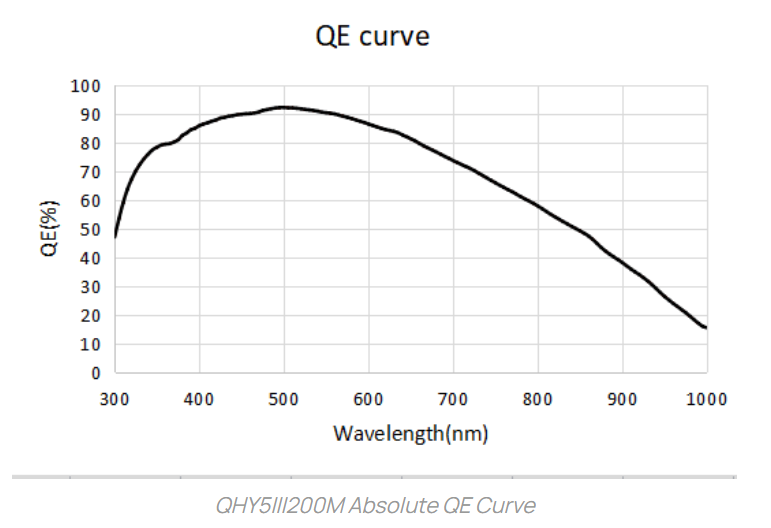

Message par spica2000 » 01 avr. 2023, 18:02
La QHY200M a l'air bien pour guider à l'OAG en infra-rouge:
Question dimension on est bon tout en gardant le focuser hélocoïdal:
des pixels de 4µm
taille du capteur 7.68x4.35
bien sensible dans l'IR (même si j'ai des doutes sur les valeurs de QE supposément absolu).
USB3

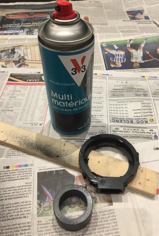

Après quelques tracés et mûres réflexions, je suis passé à l'action.
Apendicectomie de l'OAG (cet apendice me faisait ch...Il empêchait le focuser hélicoïdal de descendre à fond et de prendre un appui franc sur la bague principale de l'OAG. De plus, la caméra aurait buté dessus. Gagné 3 mm au passage.
Puis amputation d'une pauvre bague qui roupillait tranquillement dans un tiroir et pour son malheur avait le filetage idoine, à savoir le même que le focuser hélicoïdal. Pour sa peine, elle s'est vue percée et taraudée qui plus est, pour lui adjoindre une vis de serrage du plus bel effet. :mrgreen:
Puis atelier peinture:
@Zibou , voilà ce qui arrive quand on prend un OAG qui n'est pas du modèle de la caméra d'imagerie.
Dernière modification par spica2000 le 02 avr. 2023, 03:59, modifié 4 fois.

Message par soulearth » 01 avr. 2023, 21:14
En tout cas c'est du beau travail. Ca mérite de fonctionner.
Quel OAG ?
Message par spica2000 » 01 avr. 2023, 21:19
01 avr. 2023, 21:14
ouaip. La rondelle découpée à la scie à métaux et rectifiée à la lime à 0.2mm près. Ca m'a occupé l'après-midi.
