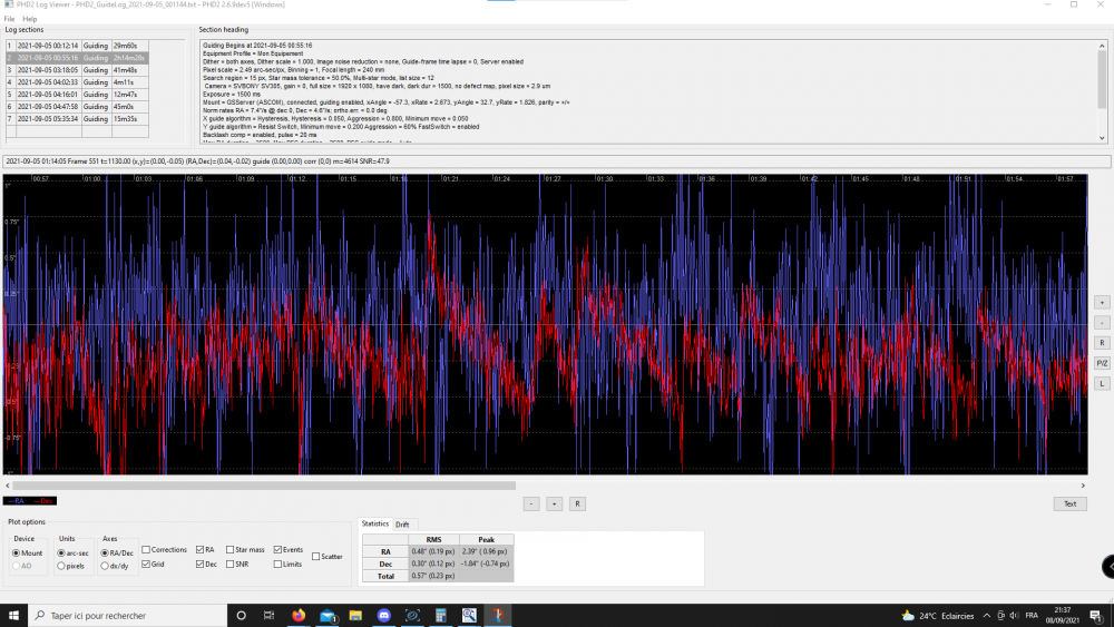

Ma courbe qui vous avez jugée mauvaise me paraissait plus ce que l'on attend d'un guidage ne convenait donc pas.
Est-ce que je dois donc m'habituer à ma courbe, est-ce que les pics aléatoires restent la seule inconnue et c'est uniquement pour eux que je dois creuser ?
Une personne du forum d'en face dont je tairai le nom car c'était en MP, m'a communiqué sa courbe qui devrait selon lui ressembler plus à cela :
Philippe, je me demande si tu ne confonds pas la courbe de guidage avec corrections avec la courbe de guidage sans corrections AD qui permet de mesurer l'erreur periodique (Celle que l'on t'a communiqué)
Tu peux aussi avoir des pics sur ta courbe de guidage avec corrections mais ça peut venir de l'équilibrage, de la turbulence, pb mécanique ...
et du vent! Si ton ami avec sa temma a une courbe de guidage comme celle que tu nous montres, il peut la mettre a la poubelle direct :lol: en effet comme mentionné juste au dessus, ce qu'il t'a montré n'est pas une courbe de guidage, mais la courbe d'EP non corrigée, et evidemment ce n'est absolument pas ce qu'on veut quand on guide, sinon ça ne sert a rien.
Je pense que tu es entrain de couper en 4 des cheveux qui ont déjà été coupé en 4, ta monture marche très bien, une courbe de guidage n'est jamais celle de l’encéphalogramme plat d'un bulot a marée basse, sinon les mouvements divers et variés de la monture sont provoqués par le vent, la turbulence qui fait danser les etoiles guides, les nuages/voiles qui peuvent le perturber, la mécanique (EP naturelle de la monture) et bien sur la mise en station et l'equilibrage ont un impact.
Moi je vois une courbe de guidage de très bonne tenue alors meme qu'il y avait du vent, il est donc normal qu'il y ait des accidents de parcours, mais tu devrais savoir que 0.52" rms beaucoup n'y arrivent pas même avec des montures bien plus chères, donc on respire, on profite, tout va bien :closedeyes:
Tu n'auras que rarement beaucoup mieux lors d'une soirée normale et c'est conforme a ce qu'on peut attendre d'une monture de cette gamme.
Pour te donner un ordre d'idée d'une courbe avec un très bon rms:
c'est mon record pour l'instant inégalé, avec une brave eqm-35 (pas sortie d'usine et dans sa zone favorite du ciel), et bien tu vois qu'il y a tout sauf des courbes plates, ce qui compte c'est leur amplitude surtout, et puis attention, quand on regarde une courbe qui fait des dizaines de minutes et bien plus, on la voit compressée a mort ce qui donne une fausse impression de chaos, alors que si on l’étire c'est assez doux.
C'est encore pire si tu prends une courbe de guidage de +2h dans une zone du ciel que la monture n’apprécie pas comme ici:
c'est la même monture, mais pas dans sa zone de confort, et sur 2h au lieu de 45 minutes, encore plus compressée donc visuellement plus chaotique encore, avec une echelle de +1"/-1" qui accentue encore plus les défaut, mais dans l'absolu cette courbe reste très correcte et les étoiles sont rondes, même si il y a une petite faiblesse de l'axe AD par rapport au DEC ici.
Il faut rester prudent quand on regarde une courbe, et ne pas lui faire dire ce qu'elle ne dit pas.

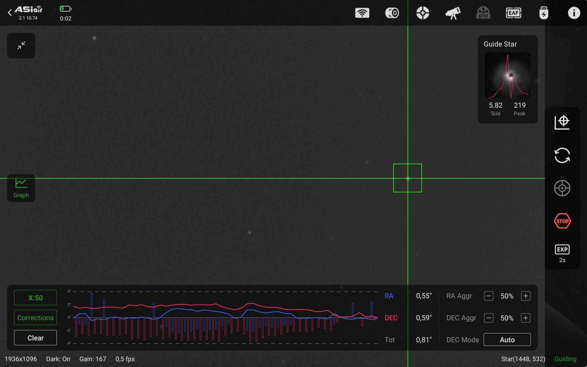

Hier soir, plus de chance, beaucoup moins de vent, voire même pas du tout par moments !
Pendant 1 heure je suis resté assis à côté et le RMS était vraiment top !
la courbe est celle-ci :

@Phil49 honnêtement pas grand chose à dire sur ce dernier log de guidage. Si tu coches une des deux cases Star Mass ou SNR tu verras que pendant la session la qualité de l'étoile-guide a varié, ce qui veut dire que tu as eu quelques passages nuageux, mais rien d'horrible. Les perfs sont très correctes.
Messages : 6781
Il était une fois une AZ-EQ 6...
Message par John Mc Burn » 31 mai 2023, 10:17
@Phil49 c'est excellent !
Comme le dit @clouzot vu le ciel qu'on avait cette nuit avec quelques voiles de cirrus ça et la, il ne faut pas chercher plus loin pour les petits accrocs.
En tous cas, ça, c'est fait!

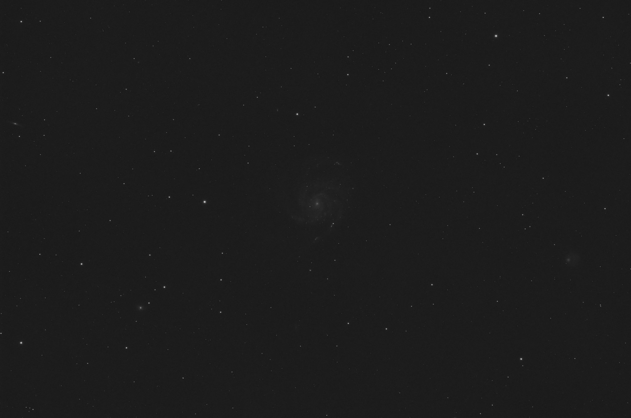

Bon, a priori mon ami astram me dit que malgré le guidage somme toute pas mauvais, il y a un loup, car les étoiles au centre montrent des formes légèrement en croix, ce qui selon lui est plutôt dû au guidage ! :-(
Quand je regarde j'ai plutôt l'impression que c'est correct, mais un avis de plus serait le bienvenu...
J'avais mis le lien dans mon post de ce matin avec un échantillon de plusieurs images prises lors de la session de près de 3h00.
- https://drive.google.com/drive/folders/ ... share_link
Il y a un sous-dossier où j'ai mis 2 images de 10 sec prises au zénith qu'i m'avait d'ailleurs demandé il y a 3 jours.
Pfff !! :-(
Est-ce qu'une bonne âme pourrait donner son avis également pour voir si cela confirme ce qu'il a constaté ?

alors moi j'ai des outils mais pas sûr de savoir les utiliser, mais CCDInspector c'est sensé dire des choses
déjà une des deux images n'est pas bonne, filés d'étoiles
ensuite CCDI sur la bonne
le seul truc qui attire l'oeil est la curvature à 7.3, mais je ne sais pas apprécier si c'est un souci ou plutôt de quelle ampleur ou importance
Ici Aspect Viewer avec du tilt de 2%
mais là le tilt n'est plus de même nature, cool les outils !!!
le 3D Curvature que tu peux tourner dans tous les sens
Le seul pb sur cette image que je peux citer c'est cette tache rouge sur l'aspect viewer, les couleurs représentent le niveau de focus :
Black: lowest FWHM
Blue: slightly defocused
Green: more defocused
Red: highest defocus
ce qui voudrait dire que ton focus n'était pas bon au centre et vers le haut, le meilleur étant en bas à droite.
urgent que tu passes à NINA pour automatiser le focus déjà je pense, en plus Nina te donne tout de suite ce type de mesures en live sur tout ton champ
après pourquoi ces différences de focus, là je laisse les experts s'exprimer.

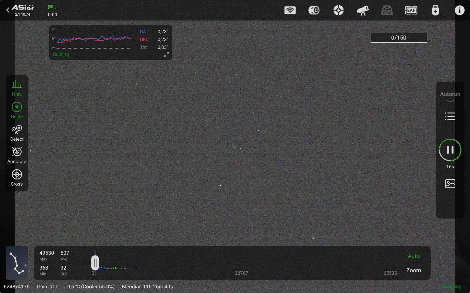

Hier soir, j'ai suivi le même topo, j'ai juste fait les poses au zénith poses courtes de 5 sec pour analyse (voir lien G Drive plus bas), et j'ai filé vers M102.
J'étais content, bon suivi en termes de RMS, 0.30/0.40, mais hélas, il y a quand même un souci, j'ai bien vu que sans pics, sans vent, les étoiles étaient presque partout... un peu ovales vers le haut !! :-(
Je n'y comprends plus rien !

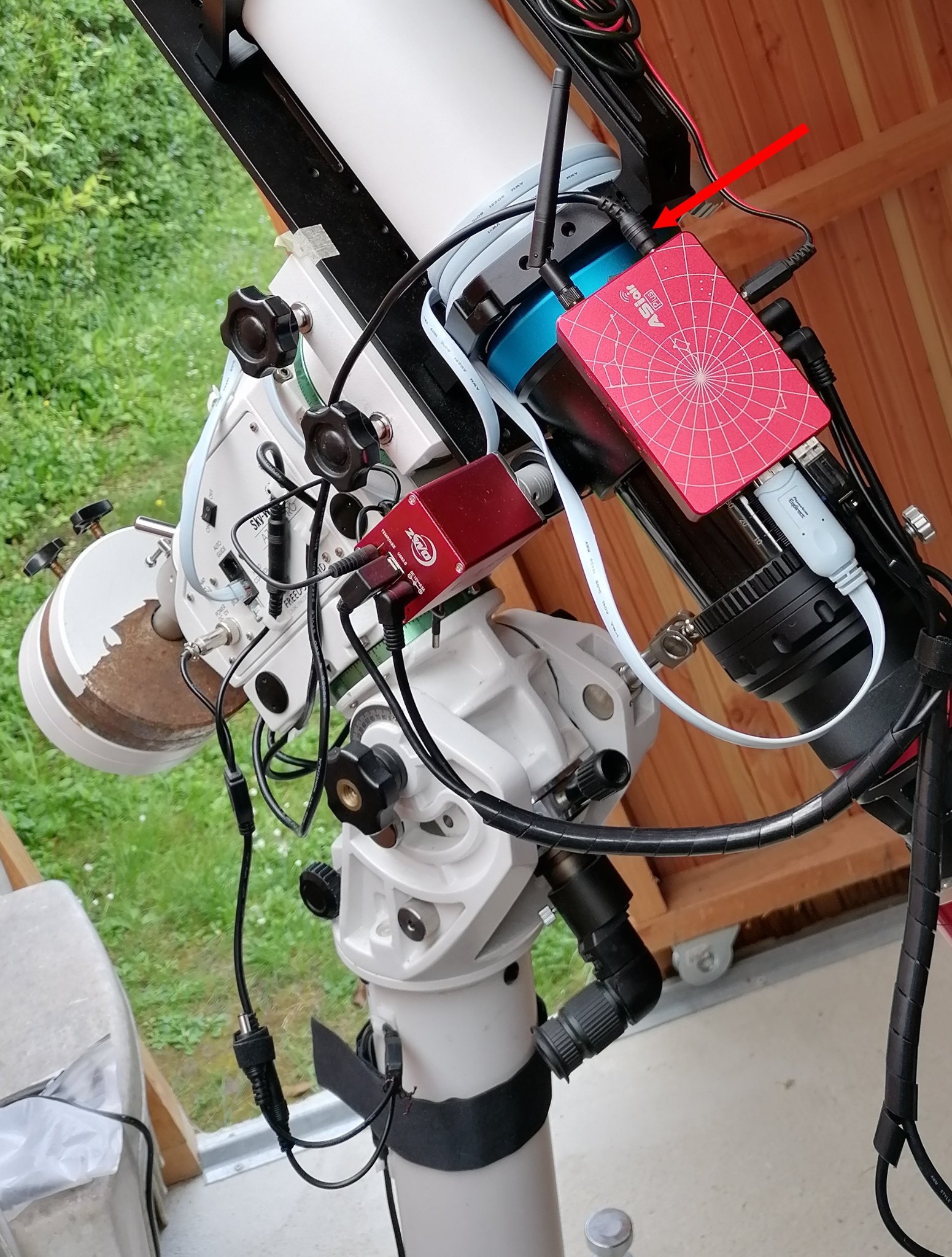

Par contre, un truc qui m'est arrivé, je ne pense pas que cela impacte le suivi (encore que...), mais cela va être handicapant pour moi, l'ASIAir Plus a rebooté deux fois en quelques minutes pendant un goto, et j'ai compris !
En fait j'ai un faux contact au niveau du connecteur de l'alim via câble 5.5/2.1 de l'ASIair près du commutateur on/off !!
Dès que je bouge un petit peu, j'entends un léger grésillement et je vois les leds rouge et verte juste à côté s'éteindre !!
Fait ch...
Il me reste l'ASIAir Pro en secours, je pense que je vais basculer dessus ce soir, mais je ne sais pas si cela peut impacter le suivi !
Donc finalement il y a quelques semaines, le câble que je pensais être responsable ce n'était pas lui, c'était le connecteur !
De fait le câble de l'alim est un peu en tension car il supporte le câble d'alim qui longe la monture même si ce dernier passe par des passe câbles quand même, mais le bout recourbé vers le bas doit appliquer une force qui a peut-être dessoudé ou fait apparaitre un jeu à ce niveau...
Cela semble avoir tenu la nuit, car ce matin la lunette était parkée mais l'ASIair tournai encore, mauvais signe...
De fait j'ai perdu mon fichier de log de la soirée, donc il y a eu quelque chose entre al fin de la session où j'ai ciblé 150 images de M101 et ce matin...
Décidément...

Message par bemo47 » 01 juin 2023, 19:46
ahhh, le pc, le pc, et NINA, elle t'attends à bras ouverts :D :D
Sinon, scotche ce cable près du connecteur, qu'il ne puisse plus bouger, ces connecteurs sont une plaie de toutes façons !
Et idem plus bas, scotche le pour qu'il ne bouge plus, en laissant la boucle de mouvement qui va bien, mais maintien le partout ou il ne doit pas bouger, ça vaut pour tous les cables, et près des connecteurs encore plus !

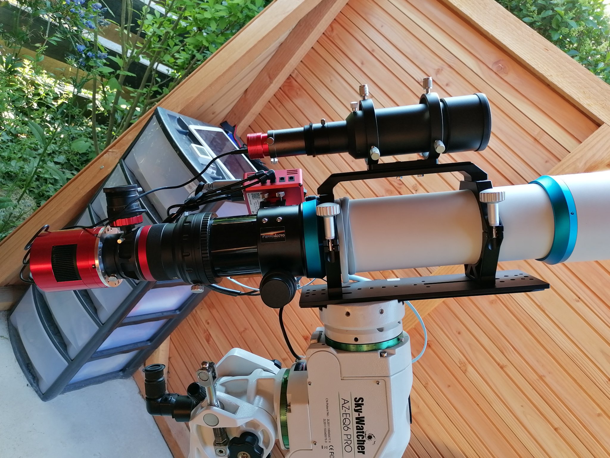

On avait fait le test avec la 2600 avec John, là, il me fallait tester avec la 290MM !
J'ai donc récupéré une lunette guide que j'avais acquise il y a 4 ans et qui était stockée dans son carton depuis lors.
J'ai monté la 290MM et son filtre IR-Cut dessus, passé un peu de temps à trouver le bon réglage pour la MAP car elle ne dispose pas de crémaillère...
Hier soir j'ai donc repris la même process acté les fois précédentes, et j'ai lancé une session de 100 poses de 60 sec sur M101 cette fois-ci.
Vous trouverez les données ici :
J'ai quand même été surpris du peu d'étoiles disponibles avec la lunette guide de 60mm (268 mm de longueur focale) et je ne suis pas certain que j'en aurais eu beaucoup moins sur mon OAG !
Curieux !
N'étant pas un astram confirmé sur les chiffres liés aux stats du guidage, je voua laisse me donner votre avis sur la question !
Est-ce correct, peut-on en déduire certaines informations, bref, est-ce que c'est positif ?
On constate que le RMS est plus ou moins le même qu'avec l'OAG, l'erreur d'alignement polaire pas terrible par contre sur la première partie du guidage mais mieux sur la seconde !
Ensuite, j'avais modifié la valeur en pixel du dithering en la passant de 5 à 10, toutes les 3 images, avec un temps de stabilisation de 3 sec, je trouve quand même que la dérive est vraiment "brutale", je me demande si je ne vais pas la repasser à 5 !
La calibration a nécessité plus de pas que pour mon OAG optimisé à 6 environ, mais là il en faut environ 12 mais ce n'est pas rédhibitoire je crois, peut-être le "calibration step" à affiner...
Quant aux images, le plus important, cela semble relativement rond partout, ls angles ne sont pas trop mal, mais peut-on faire beaucoup mieux !?
Je n'ai pas touché au B.F car finalement j'ai mis un capuchon sur l'OAG à la place de la caméra guide, et j'ai donc la même base de travail qu'avant le temps de stabiliser le choix, avec ou sans OAG au final et gestion sous NINA.
Voilà, si quelqu'un à un avis ou peut tirer des conclusions de ce test...

Et si tu faisais des images, plutôt que de t’échiner sur quelques menu détails que tu finiras par corriger au fur et a mesure?
On ne regarde pas une image a la loupe en général, tu sais actuellement je ne guide pas faute de camera de guidage adaptée a mon oag (oag qui n'a donc encore jamais servi, avant je guidais a la lunette) et je suis encore très loin d'avoir réglé mon train optique et mon nouveau tube au poil, donc oui si on zoome j'ai des étoiles a peine ronde, oui j'ai même du tilt puisque j'ai encore un décalage de map entre la droite et la gauche de l'image, mais ça ne m’empêche pas de sortir des images certes imparfaites mais pas pour autant dénuées d’intérêt :closedeyes:
Comme toi pourtant j'aime bien quand c'est propre, mais j'aime surtout observer et tirer quelques images de ces observations, je sais qu'au fur et a mesure je corrigerais tout ce qui doit l’être, mais je ne vais pas non plus me coller la migraine en essayant de régler tous les problèmes d'un coup, il faut aussi se rappeler pourquoi on fait tout ça :D
J'ai empilé tes images dans siril en 2 clics:
Il n'y a que 11 poses donc pas beaucoup de signal, n'empeche que tes etoiles sont loin d'etre abominables, beaucoup serait heureux d'avoir les mêmes!

Hier soir, quand j'ai lancé le suivi sur M101 que je continue de cibler car c'est à l'opposé de la calibration, j'ai eu un truc étrange au niveau de la partie guidage sur la boite rouge du diable !
Si vous faites attention en haut à droite à la fenêtre intitulée" "Guide star", j'ai à un moment 3 petits rectangles qui sont apparus, comme les mires d'un viseur, puis quelques secondes plus tard, je n'avais plus que ce petit rectangle (il est difficile de distinguer sur ce screenshot, mais il n'était pas rond, ça c'est une certitude) qui est sur la photo et qui est resté pendant tout le temps où j'étais devant ma tablette (45mn environ) !
Ce n'est pas une poussière, j'ai regardé ce matin, et ça donne l'impression de pixels morts mais je ne pense pas que ce soit le cas, un peu gros quand même !?
Ou alors, pourrait-il y avoir eu un artefact quand j'ai généré la biblio de darks qui a fait son apparition sur les ASIair pour le guidage, lors de la dernière grosse MAJ ?
Forcément, comme on le voit sur l'image cela tranchait end eux le pics et je ne sais pas quel impact cela a pu avoir sur le guidage...
je notais aussi un léger halo des étoiles quand elles s'affichaient dans cette fenêtre comme s'il y avait de la condensation ce qui n'était pas le cas car le température était quand même au delà de 14 ou 15°C !
Ou alors des nuages fins en altitude ?
Si des ASIairistes qui passent dans le coin ont une idée, je suis preneur !
Je regarderai ce soir si la météo est clémente comme depuis une semaine !
