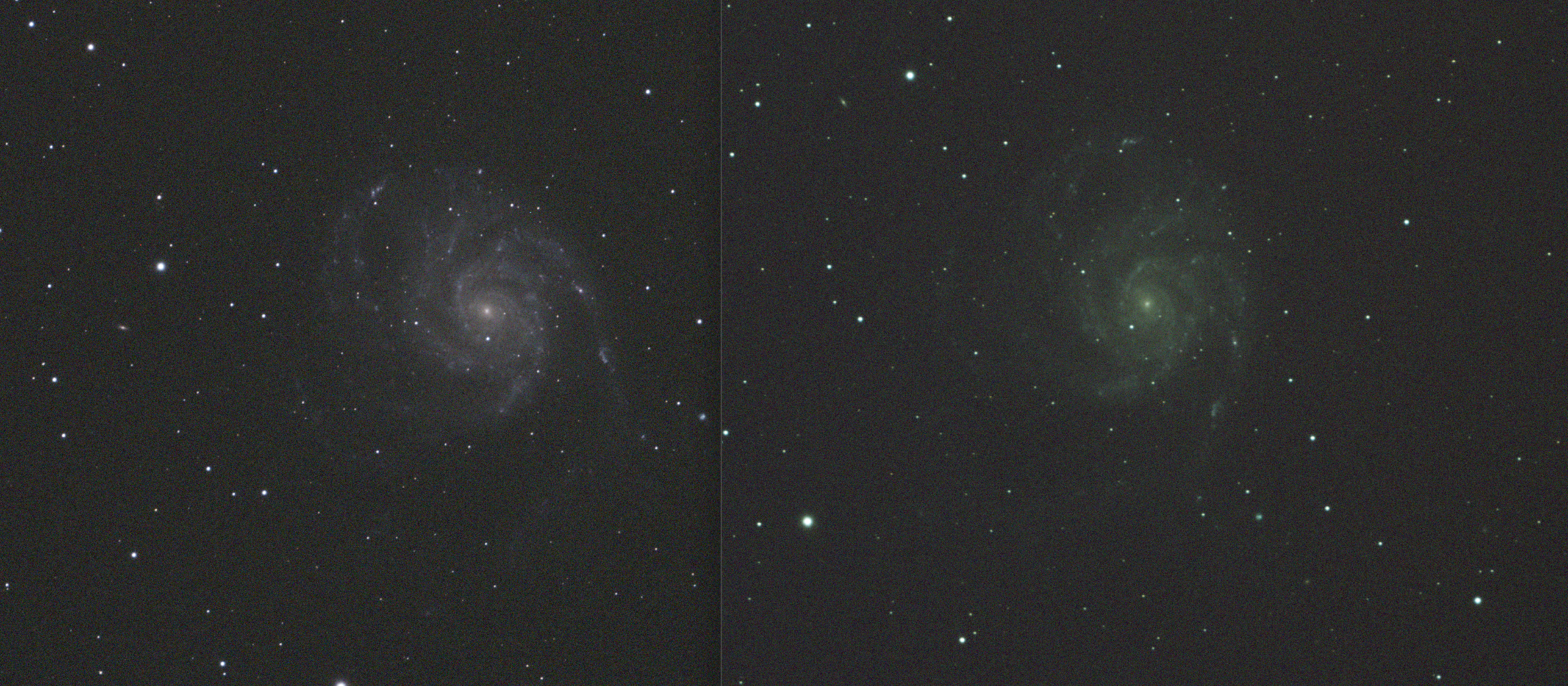

Cela fait plusieurs nuits que je shoote M101. Sur les brutes ci-dessous une prise de vue de cette nuit (à droite) et une prise de vue de la nuit précèdente. Pour quoi cette couleur vert bronze ? Avez vous une idée ? Est ce que cela peut être dû aux tempêtes solaires ou est ce un problème avec mon setup ?

11 mai 2024, 11:00
Certainement oui, si tu as cherché à avoir un Ciel noir plutôt que rouge comme il l'était cette nuit, tes objets ont virés au vert/bleu ;)

oui c'est du aux aurores boréales, ma séance de hier soir part à la poubelle

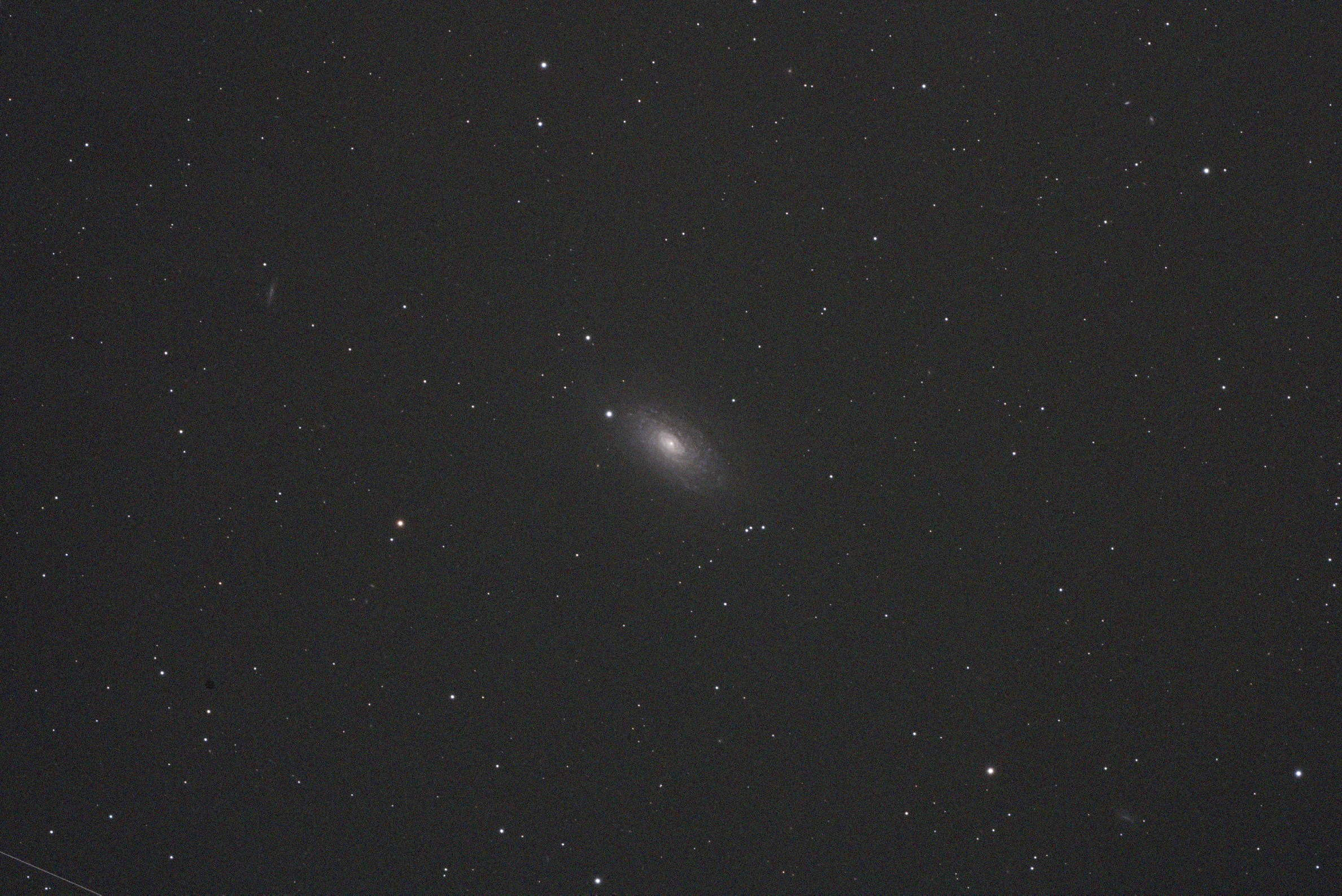

M84 hier soir 20 x 300 s

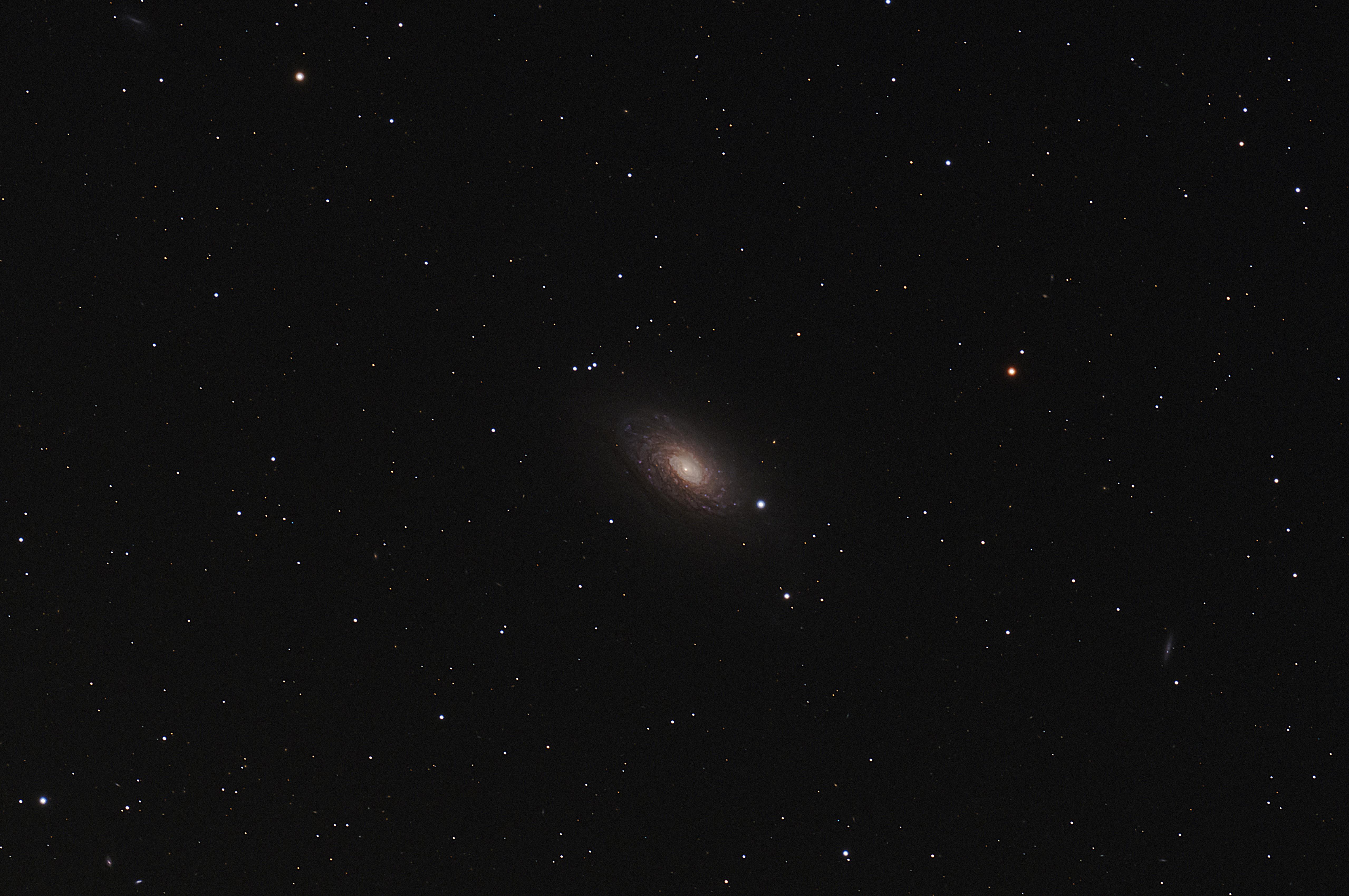

Une petite M63 en 10x300 s. Ce soir tout fonctionne mieux. Aucune difficulté pour faire ma MES bouclée en 1/4 d'heure. Hier j'y avais passé plus d'une heure. Ce qui est frustrant c'est que je ne comprends pas plus pourquoi cela a fonctionné sans problèmes que je ne comprends pourquoi cela ne fonctionne pas le plus souvent. Les résultats de l'autoguidage sont également plus qualitatif ce soir. A quoi tout cela est dû ? Vous me direz peut être la qualité du ciel ? Mais j'ai du mal à conçevoir que les conditions puissent être si changeantes d'un jour à l'autre et influer autant sur les prises de vues .

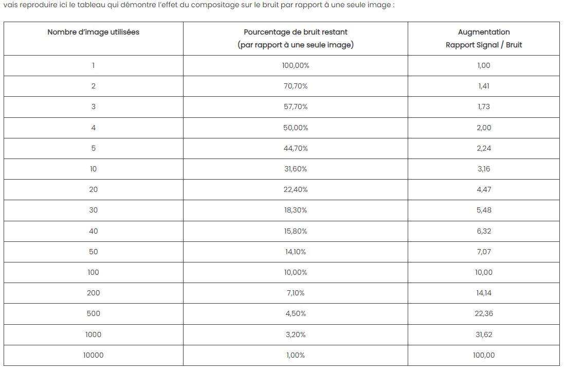

un petit tableau extrait de cette page
https://ciel-astro-ccd.com/wp/temps_exposion-pollution/
gain nobr d'expo.jpg (97.58 Kio) Consulté 2961 fois
en résumé, le gain en signal ainsi que le rapport signal/bruit après un certain nombre de poses devient assez marginal, le signal utile va tripler entre 1 image et 10 images empilées, pour doubler le signal de l'image 10 il faudra empiler 40 images etc...

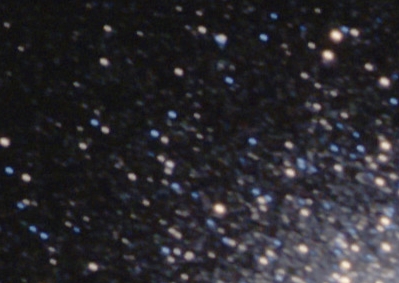

On voit deux problèmes sur l'image de M13:
1)un peu de chromatisme , peut-être dû à la dispersion atmosphérique ?
2)une ovalisation des étoiles: 180s de pose c'est bien trop long pour une cible comme M13 si le suivi n'est pas à la hauteur; 60s ou moins donneraient un meilleur résultat
On peut corriger le chromatisme en alignant les canaux
roza7267
Messages : 1764
Localisation : oise
VA pas vraiment va de roza
Message par roza7267 » 20 mai 2024, 15:10
pejive a écrit :
20 mai 2024, 13:57
Oui ce qui me semble bizarre, c'est que juste avant de faire M13, j'étais sur M94 avec des poses de 240s et je n'avais pas ce problème de suivi.

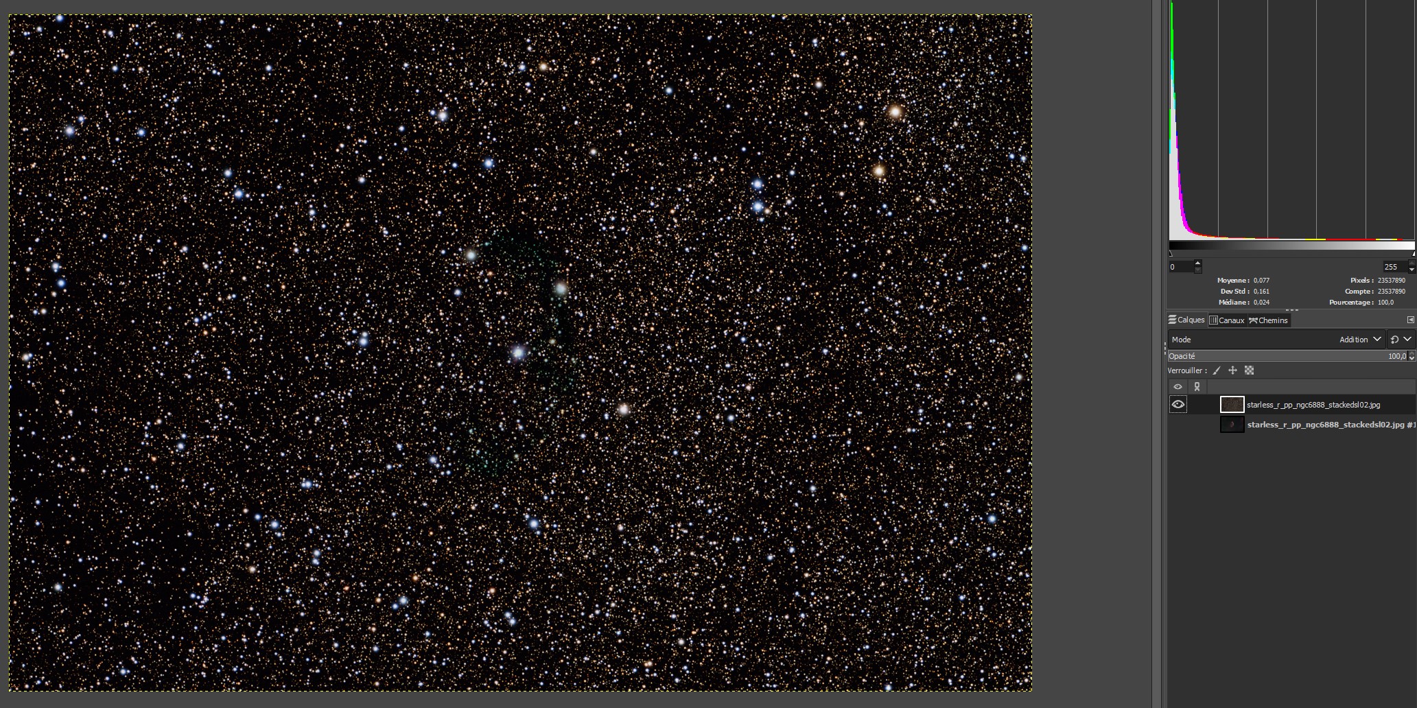

Nuit parfaitement clair hier soir et apparemment cela devrait se reproduire lors des nuits prochaines. Donc les affaires reprennent .Voici ngc 6888. 60 x 240 s. Je compte bien ajouter quelques dizaines de brutes lors des prochaines nuits. Mais pas certains que cela permette d'améliorer l'image et de faire ressortir davanage de détails. Je crois que sur ce type d'objet il va falloir que je me résolve à "filtrer". Je vous mets cidessous une version starless qui à ma préférence.
Messages : 10996
Message par Olivier-Fantasy » 06 juin 2024, 10:49
En fusionnant les deux images, d'habitude, ça baisse tout seul les étoiles... Mais tu peux aussi les baisser toi-même :
Soustraire l'image normale de la starless pour ne garder que les étoiles :
Puis, baisser le niveau de cette image :
On peut même baisser l'opacité, mais on perd en brillance des étoiles, forcément (pas très naturel).
Tel quel, déjà, ça donne ça :
On voit mieux la nébuleuse :)
Avec un filtre, type L-extreme ou NBZ, tes étoiles seront naturellement moins visibles, moins omniprésentes sur l'image...
