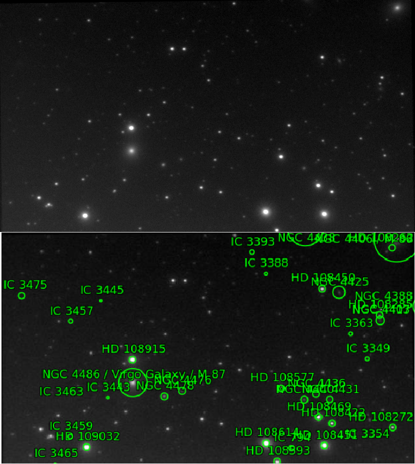

... Petite fournee de cette nuit! :)
J'ai simplement lance mes filets dans la zone triangulaire comprise entre la Vierge, la Chevelure de Berenice etle Lion...
Bonne peche!!! :)
Conditions similaires a la dernire fournee, Bortle 6/7, capteur autour de 15 deg C, gain pour toutes les prises de vues variant entre 200/600 et 300/600. Pas de dark, ni de flat, toujours pas de filtre IRcut..... ca va venir... :oops:
A chaque fois, les principaux objets galactiques etaient visibles en Live View.
180 X 1.04s = 188s
Stack_180frames_188s (2).png (495.84 Kio) Consulté 6459 fois
73 X 1.74s = 127s
Stack_73frames_127s (2).png (509.55 Kio) Consulté 6459 fois
122 X 1.74s = 212s
Stack_122frames_212s (2).png (653.38 Kio) Consulté 6459 fois
173 X 1.74s = 301s
Stack_173frames_301s (2).png (346.23 Kio) Consulté 6459 fois
129 X 1.74 = 224 s
Stack_129frames_224s (2).png (311.63 Kio) Consulté 6459 fois
Pfiouu, plein les mirettes ce soir... Avec une belle lune gibeuse qui grimpait au ciel pour finir la session....
Ca rigole pas souvent, niveau ciel, en Batavie, mais quand ca veut, c'est toujours bien sympa... :)

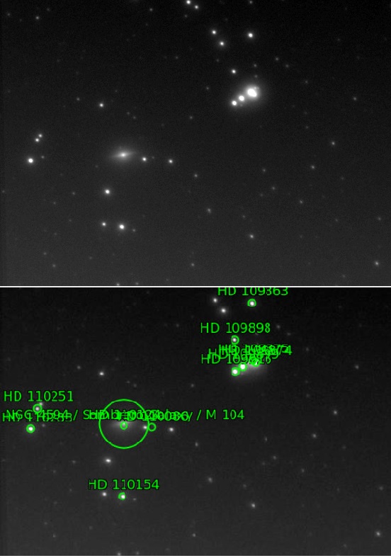

... On continue un peu ce soir...
Conditions habituelles...
Une jolie petite Galaxie du Sombrero dans le Corbeau: M104... Un peu bas sur mon horizon brun sud urbain, Mais bien sympa a voir! et surtout en mode liveview directo!
Je me suis amuse a jouer sur l histo, le stack x3/x5/x10, gain etc....
fin de video un peu pourrie... :oops: j ai perdu M104 en bougeant mon trepied....
je la retrouve quand meme, et ensuite fais un peu de livestack...
LOMO 160/2 trepied x ZWO ASI 290 MM "mini"
358 poses sur un total de 238 sec de'xposition cumulee
temps de pose unitaire=663ms
gain =182/600
bin x2
Pas de filtre IR cut, ni dark, ou flat

Et ensuite en me balladant plus haut dans le ciel, dans la Chevelure de Berenice... je suis tombe sur ce petit guizmo... NGC 5012
52 poses sur un total de 35 sec d'exposition cumulee. impossible de stacker plus, malgré pas mal de manips sur SC (mini histo, gain digital, gain camera, temps de pose...)... au final, je suis reste avec les memes conditions que pour M104...
gain =182/600
bin x2
NGC5012 52frames 35s.jpg (209.7 Kio) Consulté 6351 fois

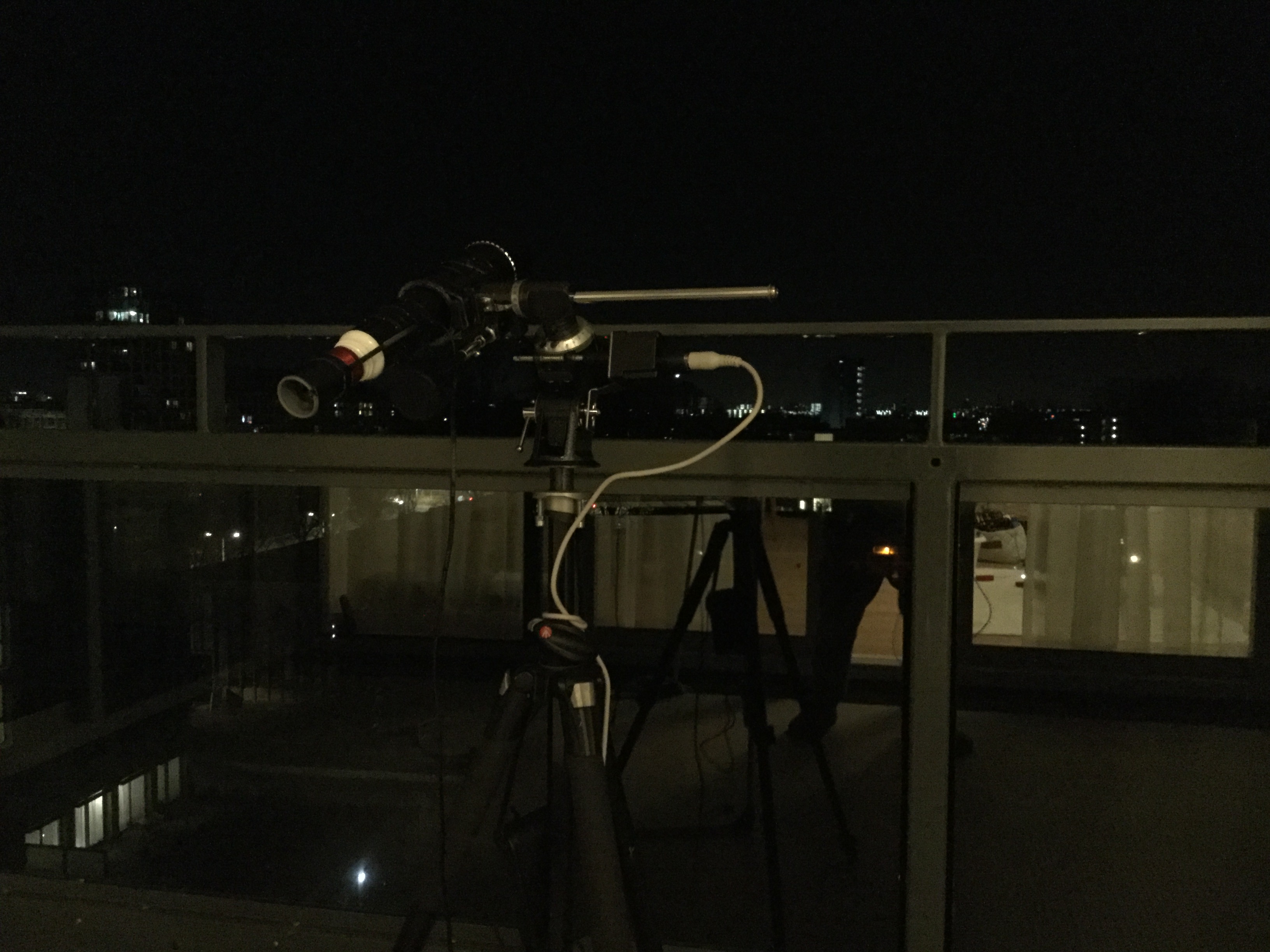

Message par Lambda » 21 mars 2020, 00:53
Bon bon, bon.... :)
Je continue mon petit bonhomme de chemin avec une nouvelle config a tester pour cette brave 290 mono... :)
J'ai donc recupere récemment une toute mignonne EQ1 vintage, motorisee AD, en parfait etat de Sieur Pejive.... :ave:
Le but c'etait de grimper un peu en focale en essayant ma 290 mono avec un objectif de projecteur diapo de 250 mm de focale et ouvert a environ 4.5....
viewtopic.php?p=24702#p24702
et pouvoir augmenter mes temps de pose, gratter un peu de detail en ayant une image un peu plus grande, et ultérieurement utiliser un filtre IR sachant qu avec l'EQ1, je pourrais me permettre de perdre un peu de lumiere qui sera compensee par le temps de pose plus long...
Donc faire du temps de pose unitaire plus long, et stacker plus longtemps sans souci de re-cadrage, pour une cible donnee...
Du coup, un peu de bricolage pour adapter la 290 a l objectif, sur l'EQ1 et c'est parti! poids de l objo+camera+cables, environ 900gr.
monture grossièrement mise en station..., pas acces a la polaire, pas envie de mettre en branle Bigourdan... meme pas de boussole, rien, juste une idee du Nord, latitude reglee a 52 deg et des pouillemes, ici... deux trois essais en tapotant le trepied mis a niveau, et roulez jeunesse....
Bon et bien, c est pas trop mauvais, ca drifte suffisament lentement, et donne le temps de bien stacker, pour ces premiers essais...
Une video pour montrer le drift de ma mise en station pourrie-degeu...
Et ici premiers essais avec cette config(meme ciel que d'hab...clair, mais brun/orange des qu on quitte le zenith), assez differente de ma trapanelle habituelle (LOMO 160/2 sur trepied)
une M104, encore une fois.
57 poses unitaires stackees
temps de pose unitaire= 5.09 sec
temps total d exposition = 290.40 sec
gain =145/600
bin x2
Je suis limite niveau file.... mais je pense simplement que cela est du a ma mise au point tres rudimentaire.
Je reste convaincu qu on doit pourvoir bricoler avec ce mini setup autour de la dizaine de sec de pose unitaire sans gros souci de suivi, avec une mise en station soignée...
Ensuite un petit guizmo dans le Lion NGC 3593... jute en rebord de mon toit de balcon.... pas possible de chopper le triplet pas loin de la...

temps total d exposition =173.20 sec
gain =140/600
bin x2
voili voila... Juste un petit retour sur un mini setup equato bien sympa, et bien prometteur pour du VA urbain mais aussi sous un chouette ciel.... le truc fastoche a trimballer, pour sur....
A+!

Oui Pejive, sur trepied haut , c'est plus pratiquable en balcon avec rembarde, et globalement plus agréable a utiliser.
Mais sa base d'origine est vraiment bien faite et je pense méritera d être adapter/customiser pour la rehausser sur ledit trepied. Elle est vraiment bonne.
La monture est petite, légère, respire la solidité et avec zero plastique. et en ne la chargeant pas trop (3kg d'instrument, c'est ça, max?) elle me semble precise.
Les commandes raquettes fonctionnent a merveilles, le moteur ronronne sans probème, et combiné avec le mouvement fin en déclinaison, c'est super agréable à utiliser pour fouiller le ciel.
