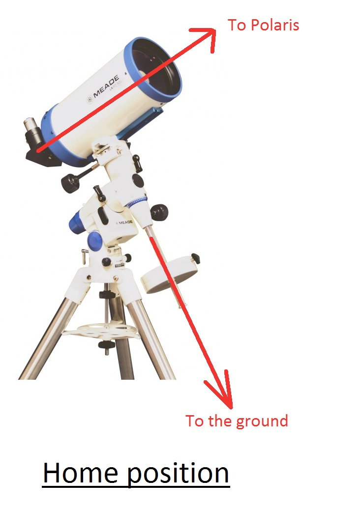

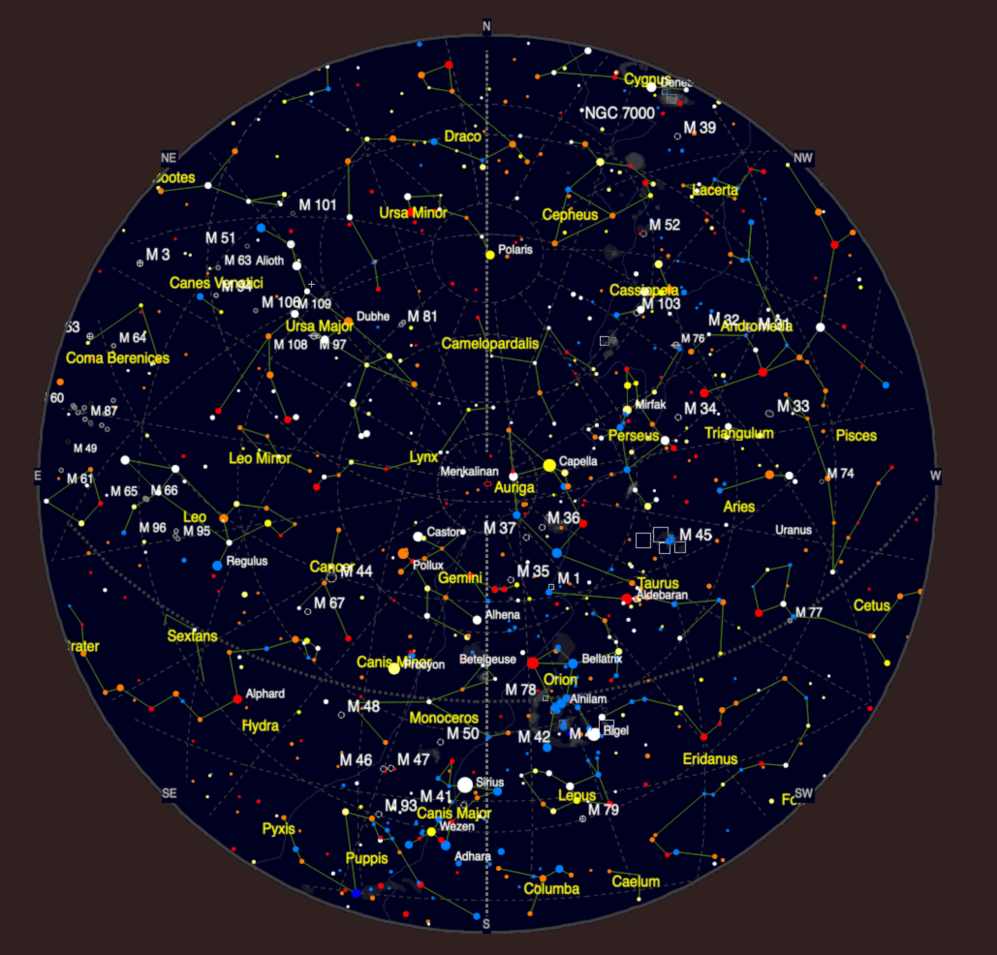

Sinon @clouzot , pourrais-tu m'expliquer la méthode Sur l'ASIAIR pour le P.A sans visibilité ?
J'ai bien trouvé ceci (fait par Sebriviere ?) mais comment mettre la monture au départ ??
Positionner sa monture comme pour un PA normal: comment on fait si on ne voit pas la polaire ??
Certains termes sont obscurs : NCP ? MCP ?
ASIAIR PRO
Message par clouzot » 28 janv. 2022, 22:29
fcouma a écrit :
28 janv. 2022, 21:26
Je vais te donner la méthode que j'utilise et qui marche pas trop mal de chez moi.
Déjà, il faut savoir que lors de la procédure PA, la monture va décrire à peu près 40° d'est en ouest sur l'axe AD, en s'arrêtant au milieu (20°) pour prendre une mesure.
Si on vise au nord près de pôle céleste ( = NCP, north celestial pole), pas de problème, la monture va tourner autour de la polaire et ça va bien se passer.
Mais quand on n'a pas de visibilité c'est généralement qu'on voit plutôt le ciel au sud. C'est mon cas depuis mon balcon, où je vois du sud-est jusqu'à plein sud (donc de 110° à 180° à peu près).
De ce que j'en comprends, on peut pointer à peu près n'importe où tant que :
- on est sûr que la monture ne va pas passer le méridien (plein sud) lors de ses déplacements. Donc se mettre à au moins 40° à l'est du méridien, ou bien juste à l'ouest du méridien
- ne pas se mettre pile à l'est ou pile à l'ouest en position de départ (l'algorithme marche très mal dans ce cas)
Donc dans mon cas, je sais que si je pointe au ras de l'immeuble de gauche (au sud-est), l'ASIAir va successivement
- prendre une mesure à l'endroit pointé
- déplacer la monture de 20°, prendre une seconde mesure
- déplacer la monture de 20°, prendre une troisième mesure. Je finis pas trop loin du méridien, un peu avant
- et enfin me proposer de bouger pour faire l'alignement polaire, en disant quoi bouger et de combien.
Si tu me dis quelle portion de ciel tu vois, je pourrai t'indiquer une bonne position de départ...

Quand j'avais le Flextube, de ma plateforme béton, je pouvais aller en azimut de 40° à 320°, je ne peux pas descendre en dessous de 20°en altitude à cause des arbres
Je n'ai pas vraiment l'habitude d'utiliser les coordonnées équatoriales :? Je suis même plutôt débutant
J'ai bien mon petit 130/900 sur EQ2 que j'ai déjà mis en station mais en visant la polaire et donc en réglant l'altitude à 46° environ
Ma question est aussi : comment on positionne la monture dans ce cas si je vise le sud-est ??
Désolé des questions basiques mais autant les coorodnnées Alt Az c'est simple, autant les équatoriales ce n'est pas évident

@fcouma je ne sais pas trop ce que tu sais déjà ou pas sur les montures EQ alors c'est pas facile de t'aider. La base c'est que quand tu allumes ta monture elle doit être placée comme ça :
C'est la position "home", la position de départ de la plupart des montures EQ.
L'axe DEC c'est celui qui relie le tube et le contrepoids
L'axe AD, ben c'est l'autre, celui qui pointe vers la polaire sur l'image. C'est lui qui tourne lentement pour faire le suivi sidéral, au fur et à mesure du temps.
Ensuite, laisse juste l'ASIAir faire le pointage tout seule en faisant un goto vers un objet ou étoile dont tu sais qu'il est dans la bonne direction.
Au Sud-est je t'ai entouré à peu près la zone correcte pour démarrer la procédure PA de l'ASIAIr. En gros il faut se débrouiller pour que le tube, une fois qu'il se sera déplacé lors de la procédure, ne doive pas passer plein sud.
Ce que je fais, c'est soit de choisir une étoile dans l'ASIAir, étoile que je sais être à peu près dans la bonne zone, ou bien encore plus simple : je bouge la monture avec les flèches dans l'ASIAir. Ca revient au même, l'ASIAir va se débrouiller pour se retrouver.
Ensuite, lancement de PA, et c'est là où l'ASIAir va faire son affaire toute seule en faisant 2 gotos à la suite. Puis c'est comme dans la doc de Seb Riviere.

Comme indiqué précédemment, j’ai déjà fait des MES mais en voyant la polaire
La position home nécessite bien de pointer la polaire ou si je comprends bien approximativement si on ne la voit pas.
Donc avec une boussole
La portion de ciel que tu indiques correspond à celle que je voulais pointer 8-)
Il faut juste que je m’habitue aux coordonnées équatoriales et à l’orientation de la monture :D
