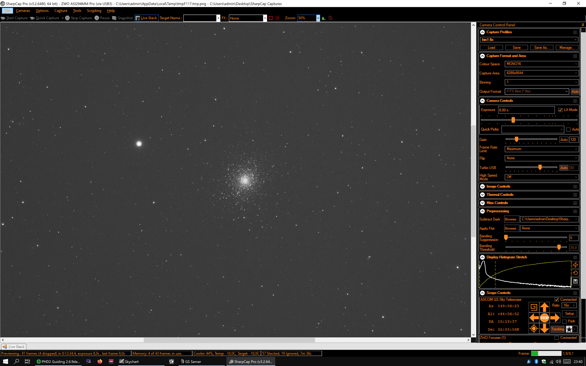

Message par clouzot » 29 mai 2021, 00:02

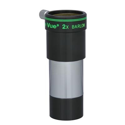

Un truc expérimental (mais déjà expérimenté sans succès), l'EvoGuide50 avec une Barlow x2 et avec les nuages.
Il doit y avoir un truc que j'ai pas saisi avec les Barlow car celle-ci me donne 627,70mm de focale à l'astrométrie (je rappelle qu'on part d'une focale de 242mm à la base) ce qui est vraiment beaucoup trop (ça donne un F/D de 13, digne d'un Mak)
Si quelqu'un sait comment je peux réduire le grossissement ? La caméra est montée directement dans la Barlow, comme on ferait avec un oculaire, mais j'ai un peu de marge pour rapprocher ou écarter s'il faut.
(ah oui, sinon, c'est M5, pile en face du balcon à cette heure-ci, avec la 183MC sans filtres et avec des darks faits pour 31°C alors qu'il fait 12°, sur une AZ-GTi, poses de 8s, 6 minutes au total).

Message par Lavinch31 » 29 mai 2021, 08:10
L'utilisation d'une caméra sur une Barlow t'ajoute du tirage ( a cause du backfocus de ta caméra ) .
Prenons au hasard une Barlow televue 2x et une ZWO 294.
Un backfocus caméra de 17,5mm te donnera un grossissement (grossier ) de 2,5x
https://www.televue.com/engine/TV3b_pag ... Tab=_photo
Ça correspondrait avec ton astrométrie.
Dernière modification par Lavinch31 le 29 mai 2021, 08:25, modifié 1 fois.

Depuis mon balcon
Message par clouzot » 29 mai 2021, 08:58
Merci Messieurs, il s’agit bien de ma seule et unique Barlow, une Televue x2 qui n’est pas télécentrique. Il faut donc que je trouve un moyen de rapprocher la « cellule » qui contient les lentilles…

Oui, elle est en trois parties : la cellule, une allonge en acier, et la partie porte oculaire. C’est vraiment la Barlow « de base » chez Televue, pas Powermate
