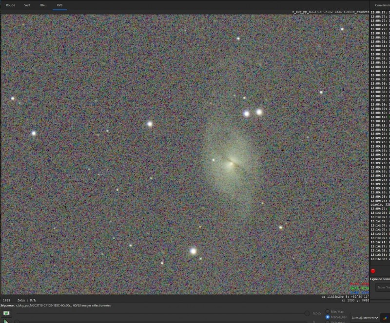

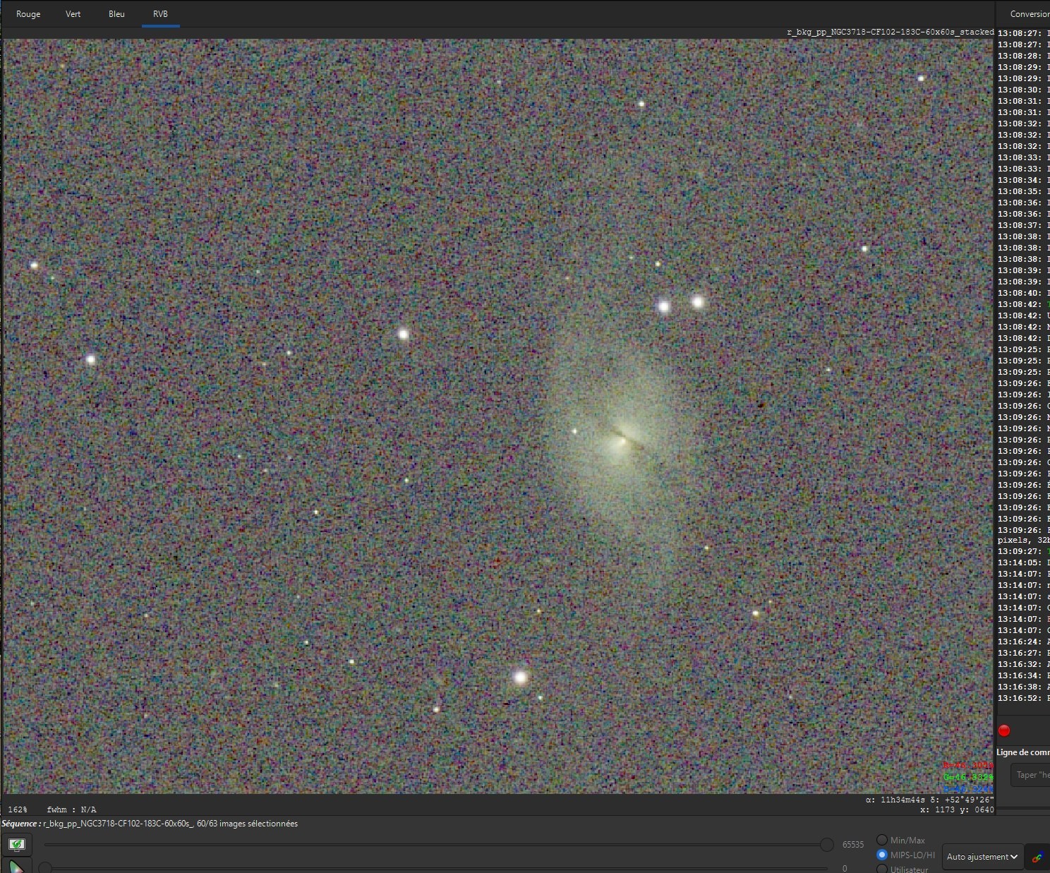

Donc, traitement de NGC3718, que je n'avais jamais faite correctement, prise le 27 mai dernier, avec la CF-102 + QHY183C, en 60x60s, depuis le fond de mon jardin (sinon, je ne la vois pas) :
Malgré les 60 poses, ça reste super bruité...

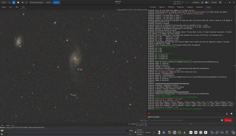

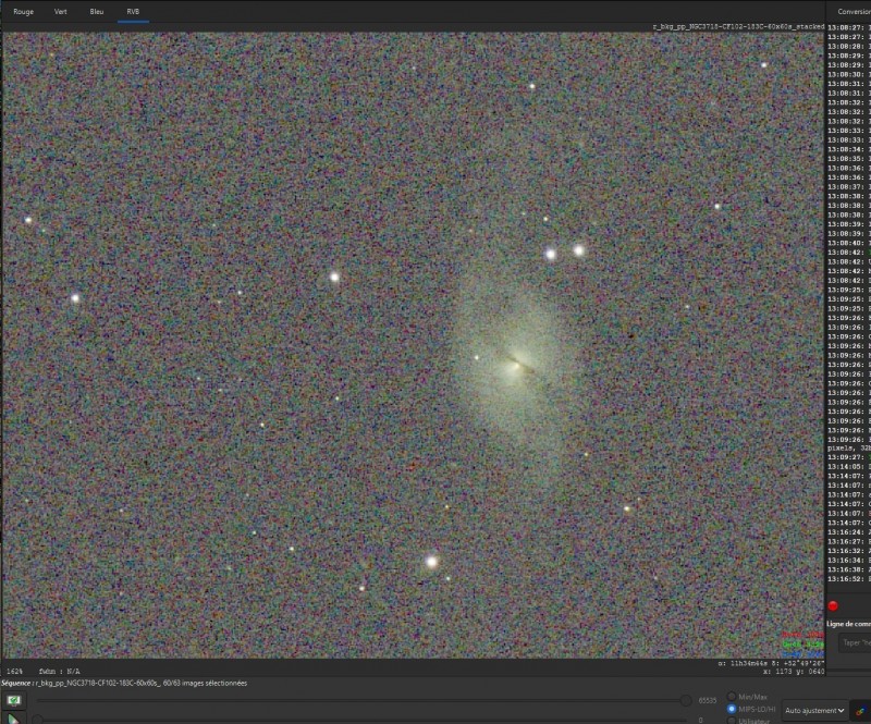

Après passage de BlurX (les étoiles sont plus fines) :

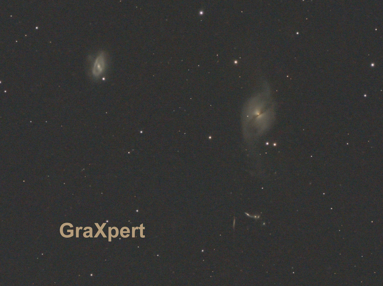

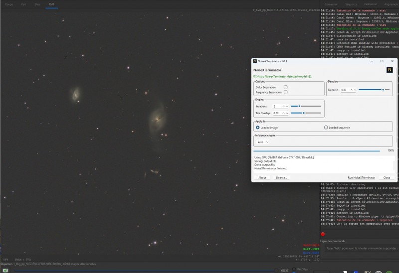

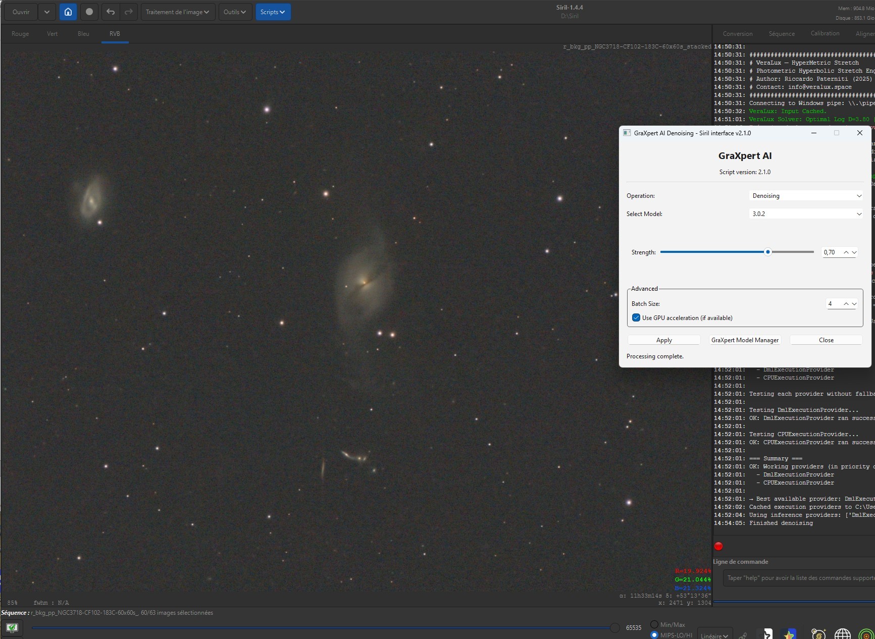

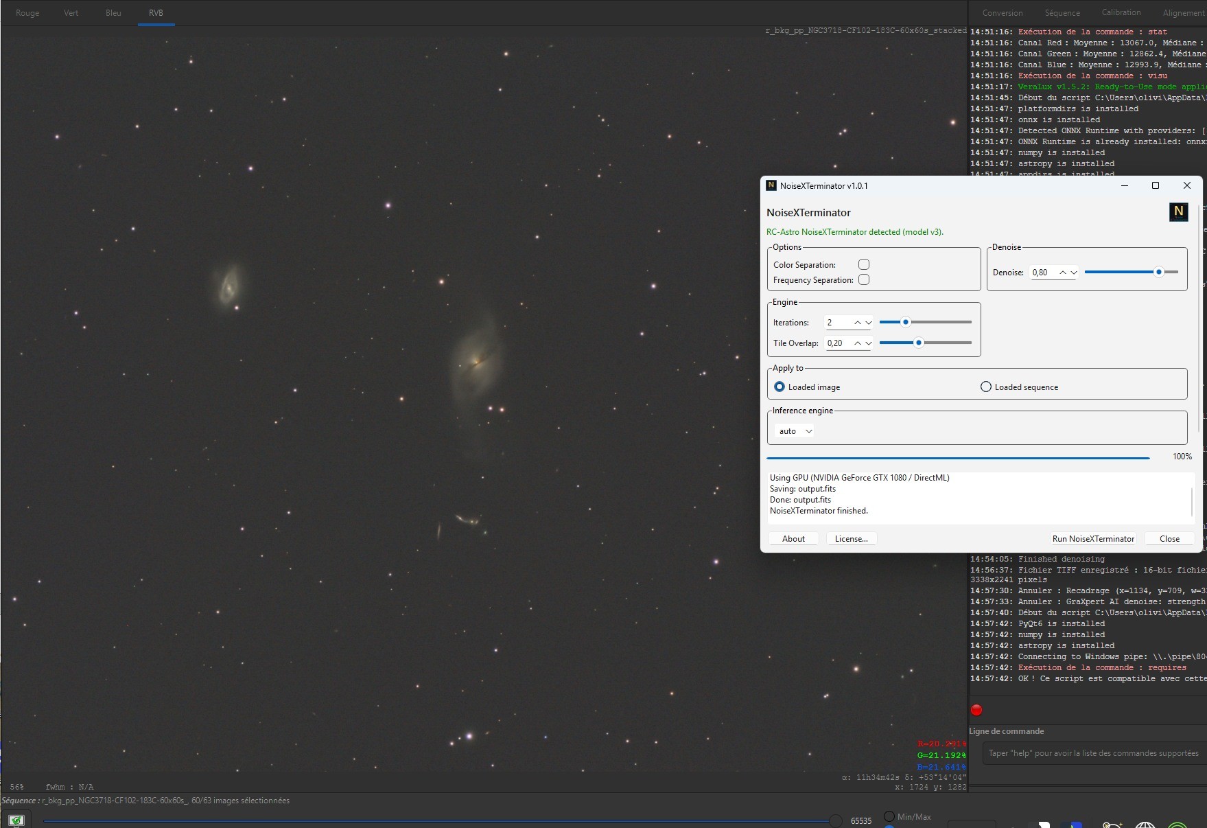

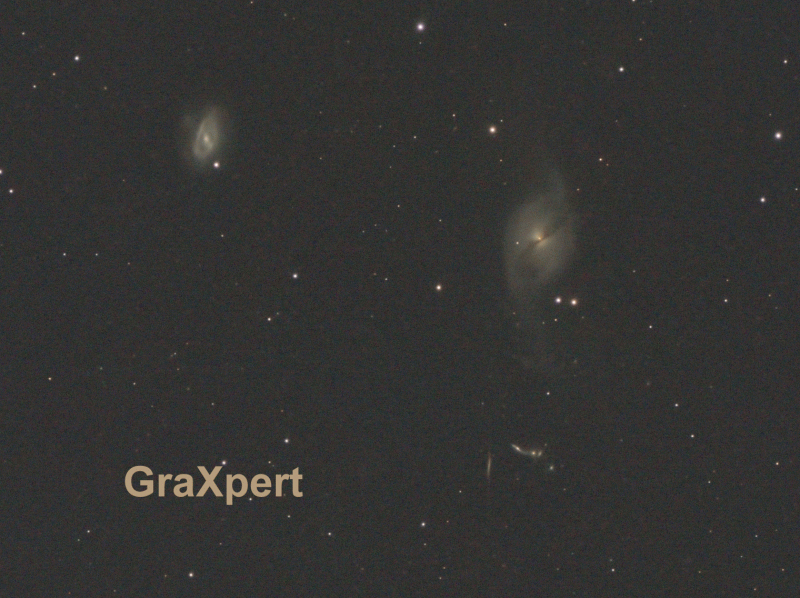

J'ai aussi essayé NoiseX que j'utilisais sur PS et qui est désormais aussi intégré à Siril... Comparaison avec Graxpert, que j'utilisais jusque-là dans Siril (puis NoiseX en plus dans PS) :
Graxpert
Même chose avec NoiseX
Comparaison (cliquez : on voit que NoiseX a volatilisé quelques étoiles, mais je l'ai passé à 80%, ce qui était peut-être trop)
En utilisant la version GraXpert et en passant le NoiseX dans PS, comme je faisais avant, on ne perd rien...
Faudra que je refasse le test avec NoiseX dans Siril, mais à 60 ou 70% seulement, pour voir.

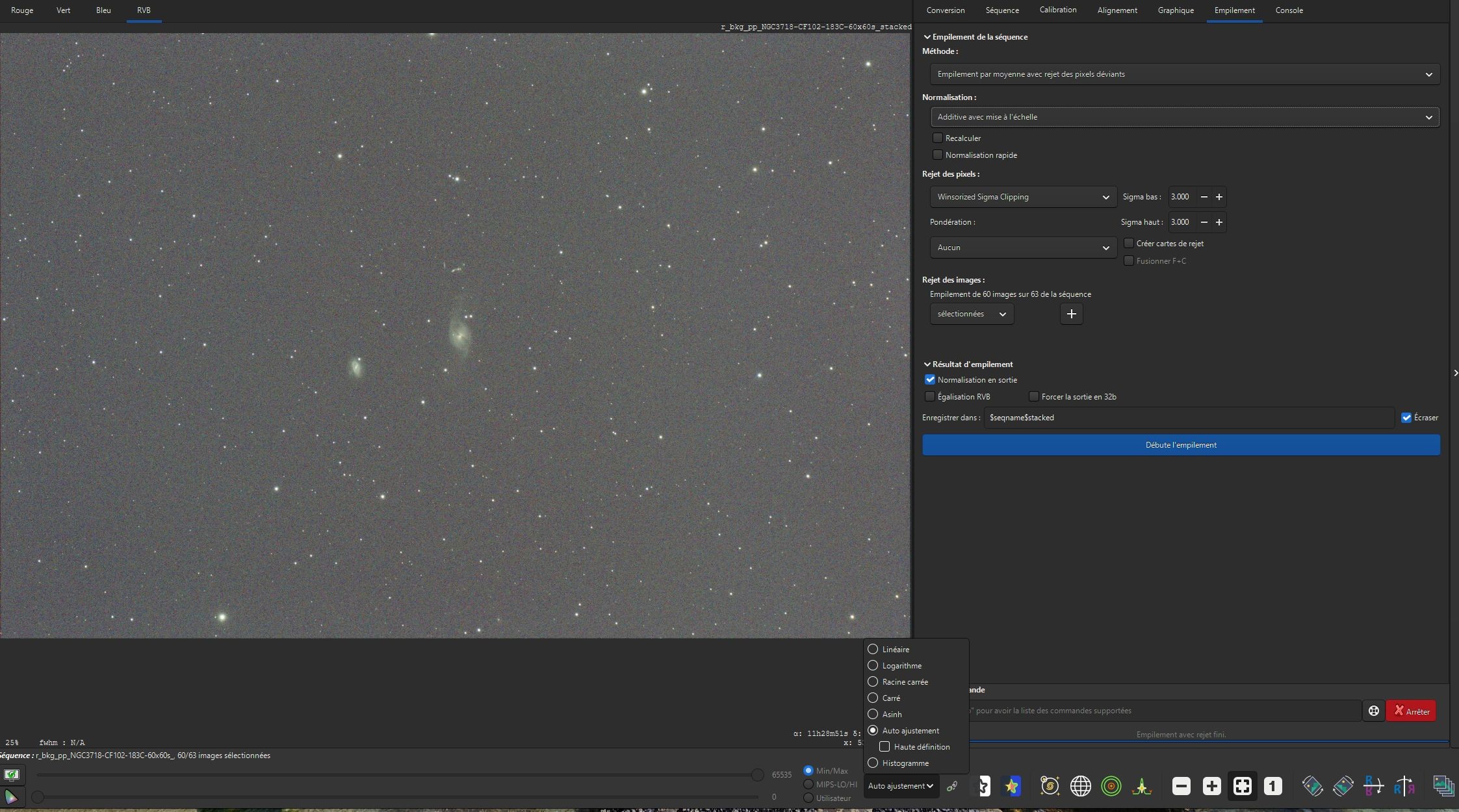

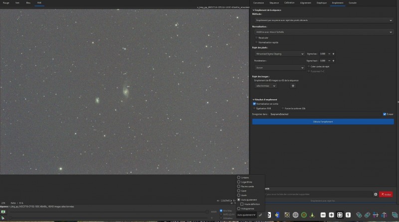

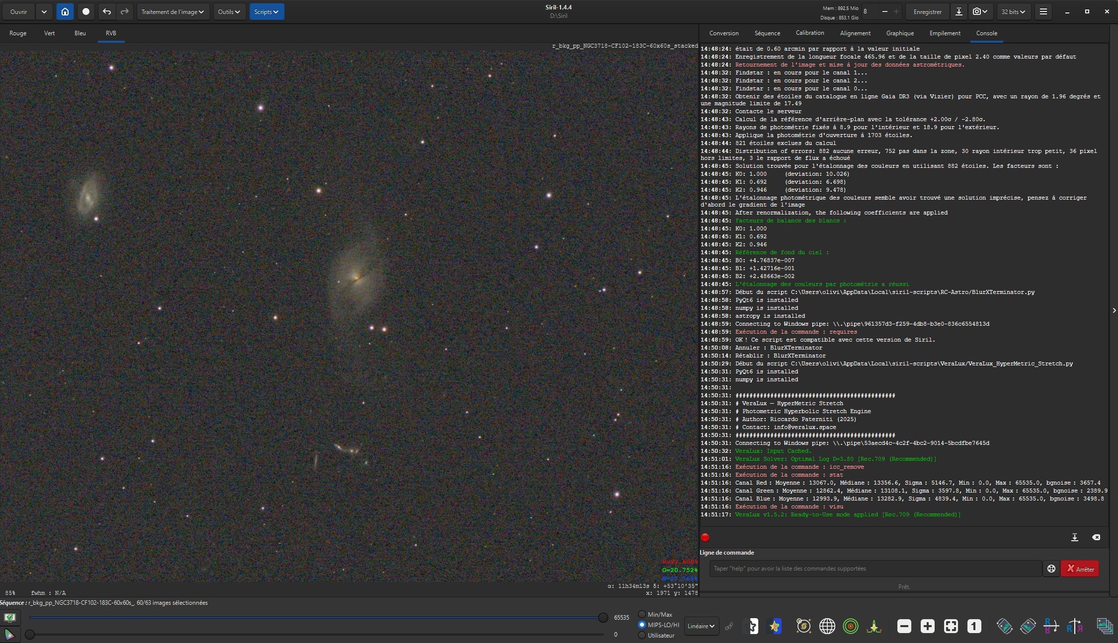

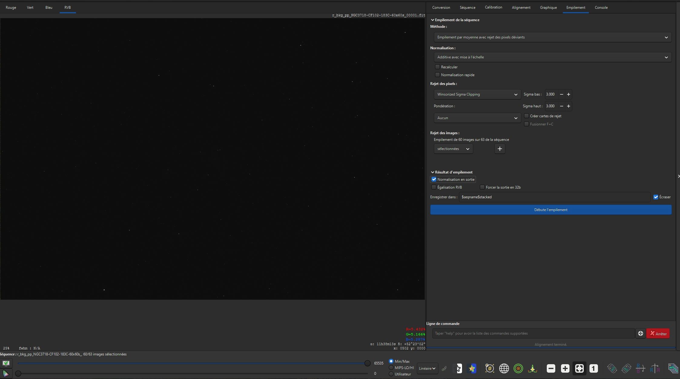

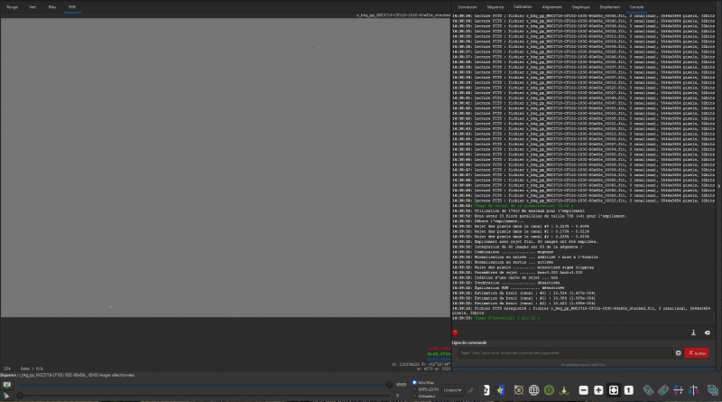

En attendant, j'ai un souci... Mes brutes sont bien noires :

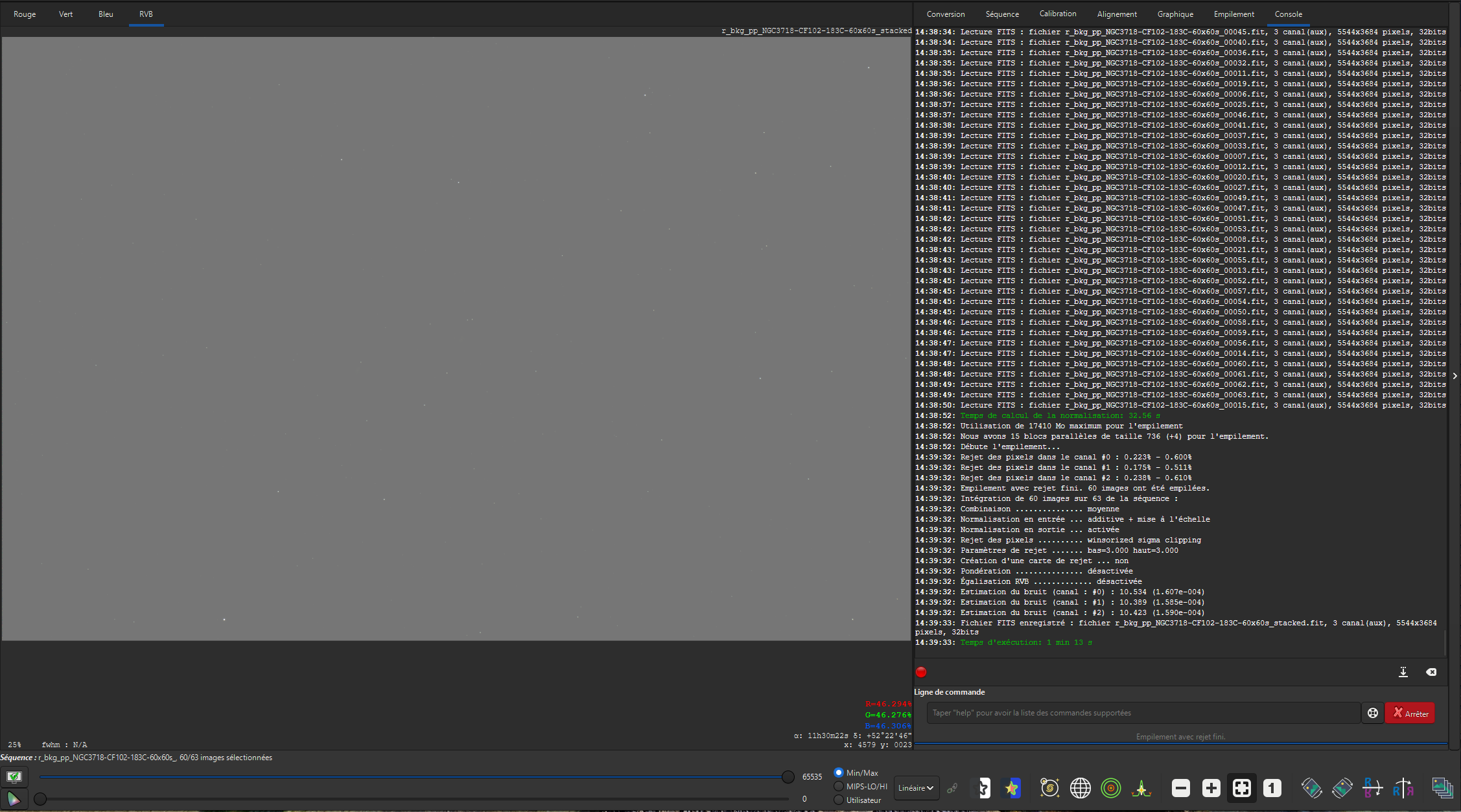

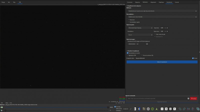

Mais sitôt que j'empile, l'écran devient tout gris (en linéaire !!) :
Et rien à y faire, impossible de remettre l'image normale en faisant la montée d'histo (en normal ou GHS)... J'ai refait toute la procédure (calibration, alignement, etc.) en linéaire, pour voir le moment où ça devient gris : c'est vraiment à l'empilement !! :doh: Pourquoi ??...
Alors qu'en "Auto-ajustement" l'image apparait correctement (sauf qu'il n'y a pas de montée d'histo, donc on ne peut pas l'exporter comme ça)...

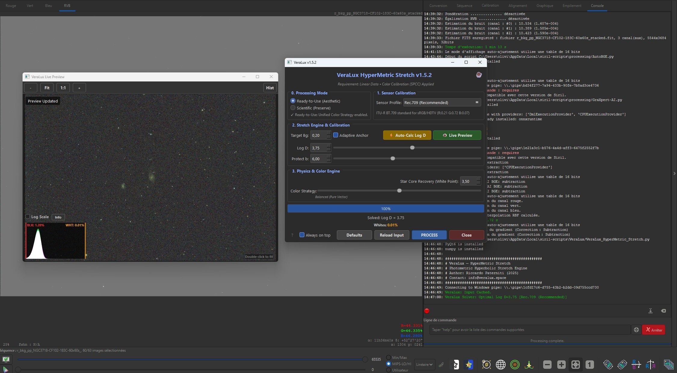

Le strech auto de Veralux m'a sauvé la vie : comme je l'espérais, ça a remis l'image normale (j'ai essayé d'autres appli auto, ou l'histo simple de Siril, ça ne fonctionnait pas)...
L'image apparait bien dans le "preview" :
Et effectivement, on la récupère normale à la sortie. Ouf !!!

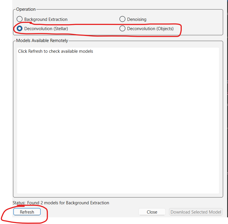

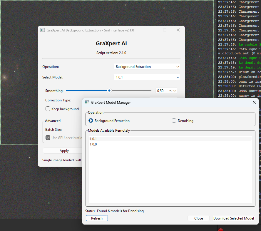

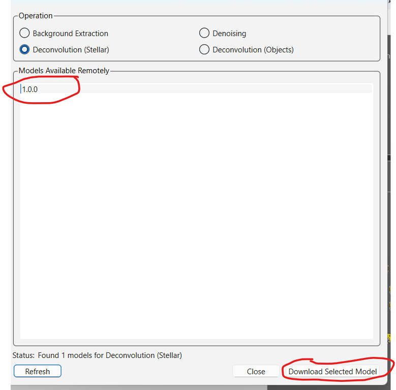

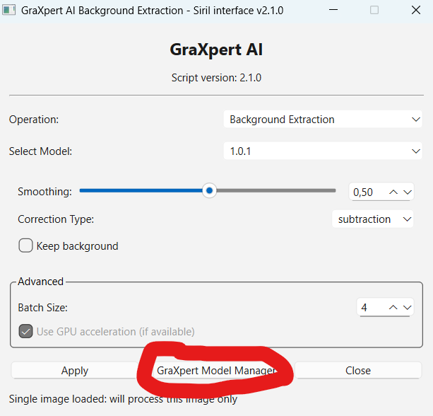

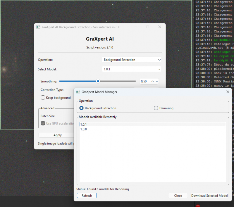

Sur le mien, ça n'existe pas, ni sur le site de... Graxpert
De mes souvenir, faut télécharger les modèles IA pour que ca apparaisse dans la liste déroulante
Le VA...mélioré Fantasy !
Message par Olivier-Fantasy » 29 juin 2026, 23:42
darki a écrit : ↑
29 juin 2026, 22:15
C'est tout simplement l'option qui n'existe pas, sur ma version (et je n'ai pas trouvé trace de ta version sur le site de Graxpert, même en cherchant le mot clé "deconvolution" sur leur site, il ne sort rien)...
Bon, je faisais sans... Mais content que BlurX soit maintenant dispo, car ça m'aidera à améliorer mes images :)

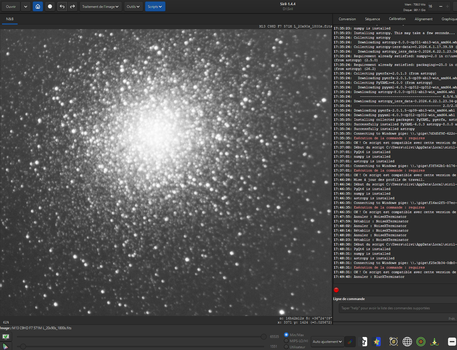

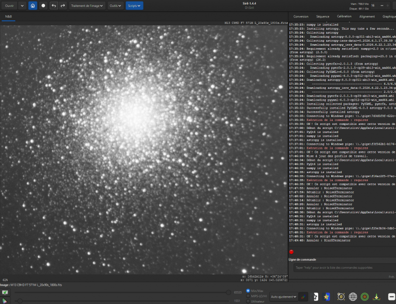

Petit test de BXT sur les 30mn que j'ai prises hier soir sur M13 :
Le fichier fits de sauvegarde (20x90s) :

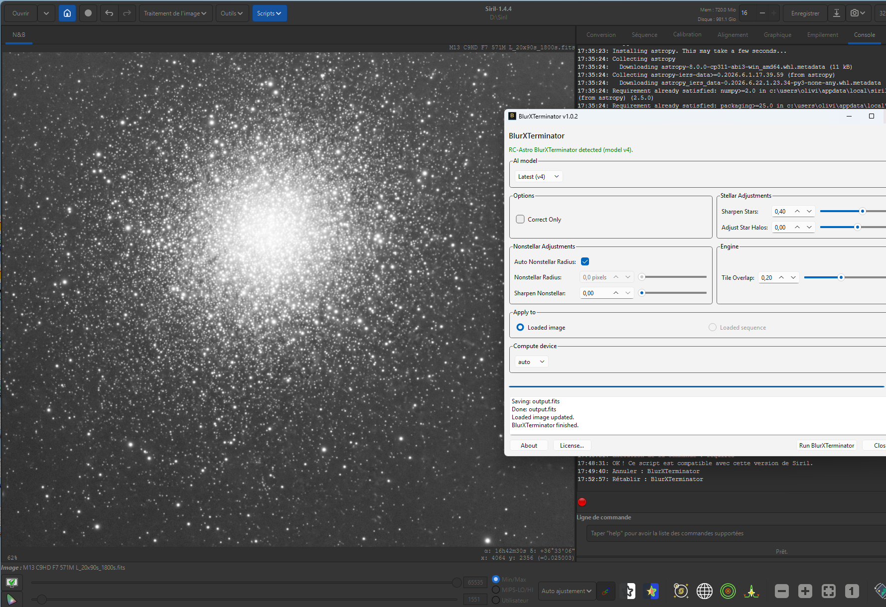

Un coup de BlurXterminator :
:shock: :shock: :shock:
:dance: Ah ouais !!!! On va dire que ça améliore bien la sauce !! ;)
Je vais rajouter par-dessus une couche couleur récupérée sur une de mes images précédentes. Je dois bien avoir ça quelque part...

c'est marrant moi j'ai ces coordonées là que je rentre dans SC et pile au centre du champ : RA=15:17:14, Dec= 21:35:08
Dans mon Stellarium, si je rentre ça, je tombe loin de la bonne zone, et sur aucune cible :
Dans Stellarium, ils le placent là (quasi les mêmes coordonnées que dans Wikipedia - celles que j'ai données au-dessus) :
Capture d'écran 2026-07-08 095721.png (770.48 Kio) Consulté 1743 fois
Message par pejive » 08 juil. 2026, 10:14
Ne pas confondre la NP PK 047+42.1 alias PN A66 avec l'objet de Hoag qui est aux coordonnées indiquées par @Opmc73
Message par Olivier-Fantasy » 08 juil. 2026, 10:52
Mais bien sûr !!!! Quelle buse je suis : comme je venais de traiter la jolie bulle bleue, j'étais fixé dessus... Pour HOAG, effectivement, c'est tout pile comme dit Olivier-Opmc (pardon Olivier !! :pray: ).
On ne voit rien dans Stellarium :
Il faut enclencher le DSS pour que l'image apparaisse :
