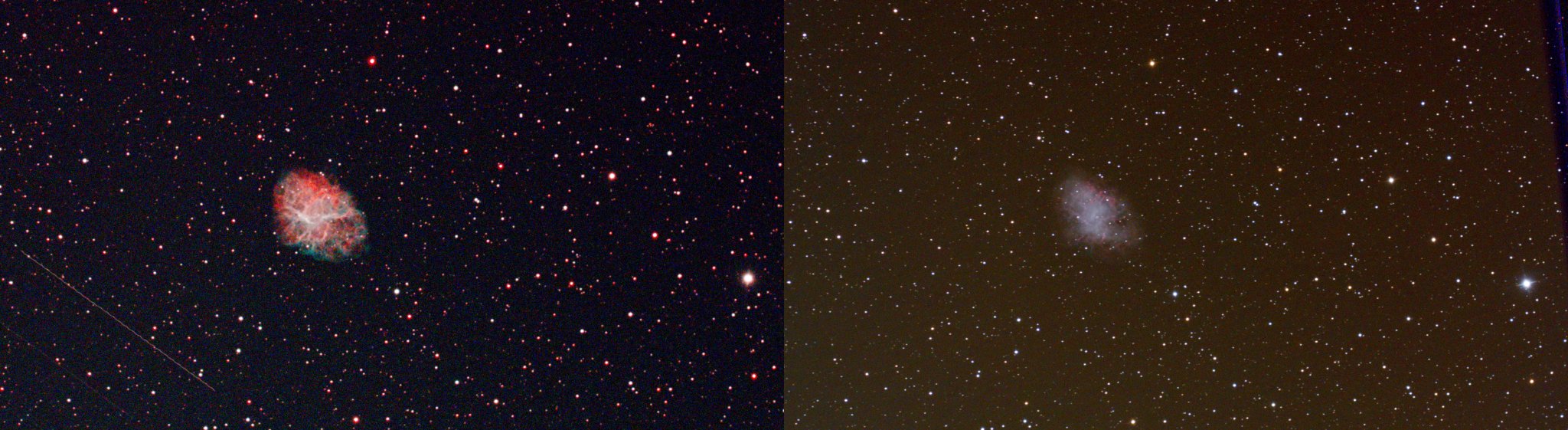

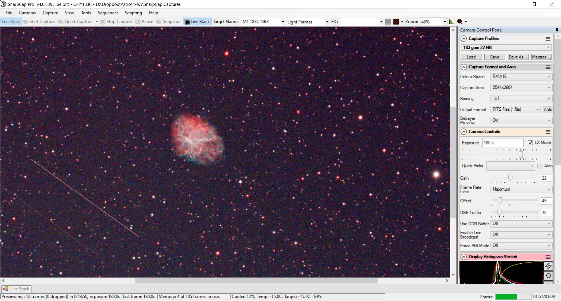

Pfffff... la différence avec hier soir :
M1, 50mn (60s unit.) sans filtre vs M1, 20mn (180s unit.) NBZ :
Après 30mn...
SharpCap Pro (v4.0.8395, 64 bit) - QHY183C - DDropboxAstro1-VASharpCap Captures_4.jpg
Et les deux à 50mn, avec filtre NBZ et sans filtre, remis à l'échelle (on voit que, sans filtre, on n'a pas toute la nébuleuse) :

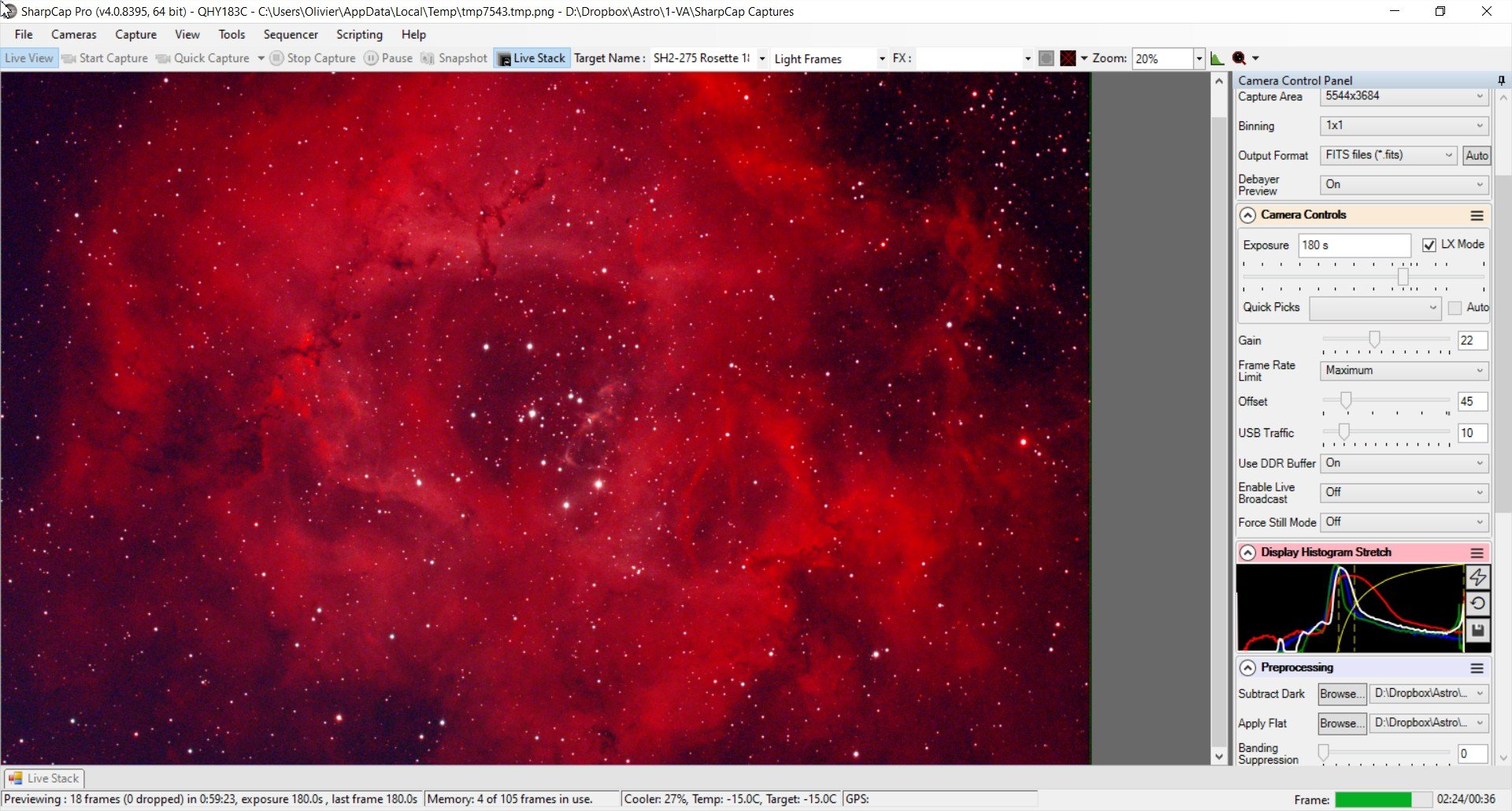

Et enfin, à 81mn (ça ne tombe pas rond, avec les poses de 3mn) :
SharpCap Pro (v4.0.8395, 64 bit) - QHY183C - DDropboxAstro1-VASharpCap Captures_5.jpg
Je n'avais jamais posé si longtemps :D
J'ai coupé finalement à 90mn, car M1 frôlait le dessus de l'arbre du voisin... et ça devenait risqué de continuer.
Mais bon, j'ai pu "faire" M1 comme je l'espérais (malgré mes déboires d'erreur de filtre, au début), donc je suis content :D

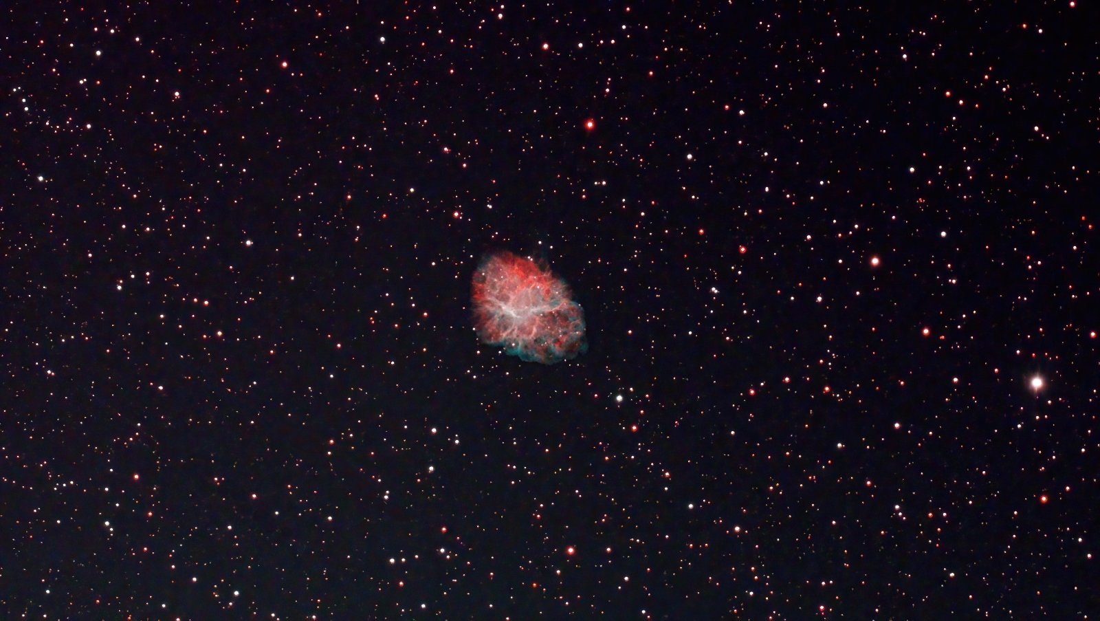

M1 "Nébuleuse du Crabe" - QHY183C, 90mn (180s unit.), filtre NBZ, guidage (crop + nettoyage de satellites + denoise)
M1 183C NBZ_30x_5400s_WithDisplayStretch - Crop-DeNoiseAI-low-light (1600x903).jpg

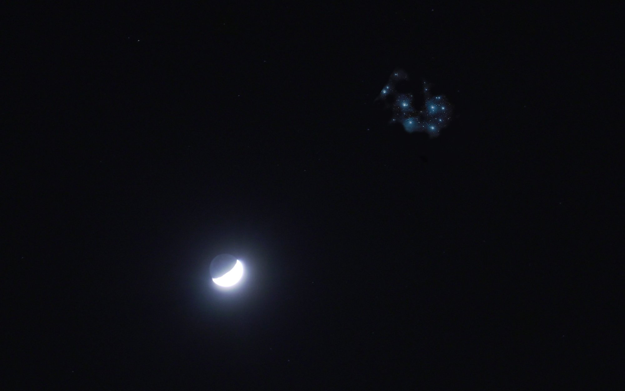

Ce soir, la Lune rencontrait les Pléiades... Je n'avais qu'un petit APN (objectif 50mm) avec moi, donc je n'ai pas réussi à faire grand chose pour immortaliser le duo.
Petit mix entre la lune et sa lumière cendrée et les Pléiades, que j'avais imagées avec la 183C, il y a quelques temps (superposées à la bonne place et à l'échelle, bien sûr !). Le ciel noir est "d'origine" sur ma photo à l'APN.
On s'amuse comme on peut :P

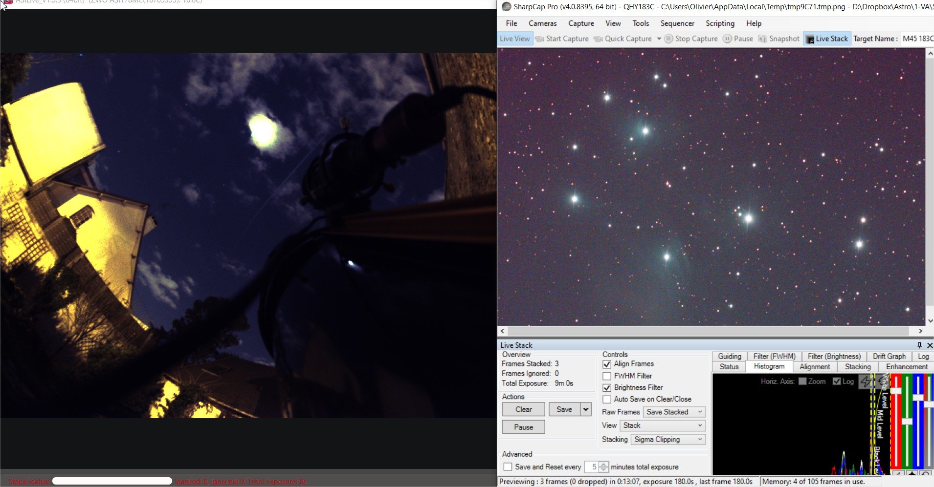

Vus les nuages qui arrivent, un peu de "snipe" entre les nuages, avant que ça se couvre pour les jours (et nuits!) à venir...
Filtre NBZ sur M45, ça donne quoi ??? :P

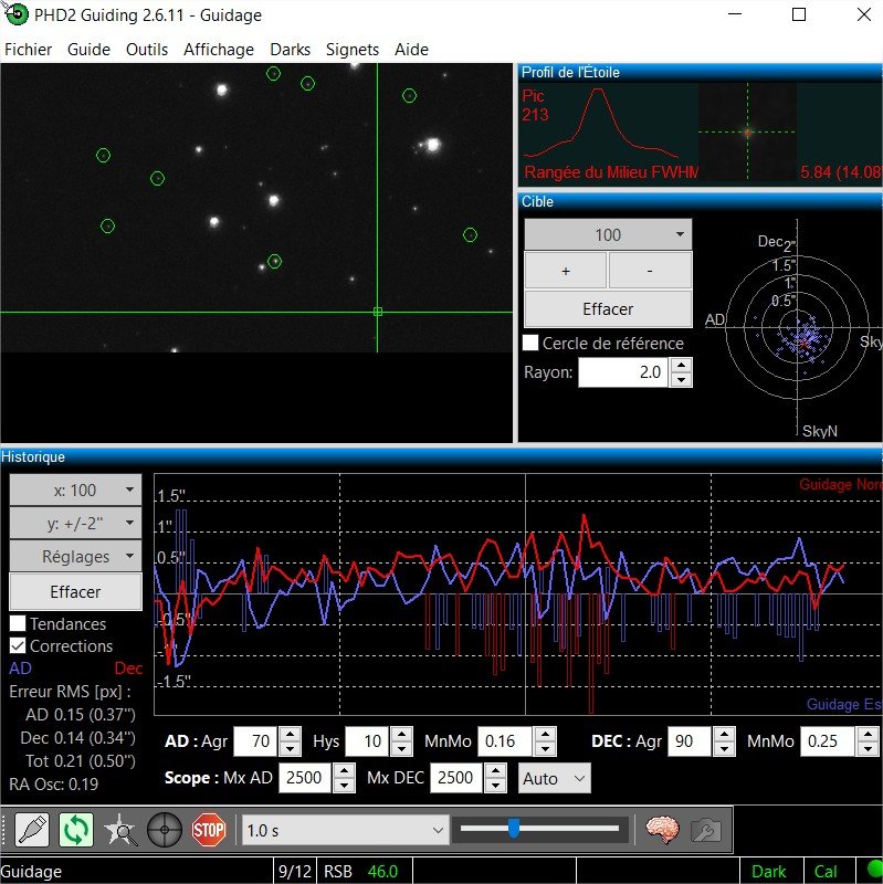

Par poses de 180s.. PHD2 suit bien (sauf quand un nuage passe) :
PHD2 Guiding 2.6.11 - Guidage.jpg (130.55 Kio) Consulté 1396 fois
Comme cela ne durera sûrement pas, je n'ai pas pris le temps de revoir la MES ni la MAP ;)

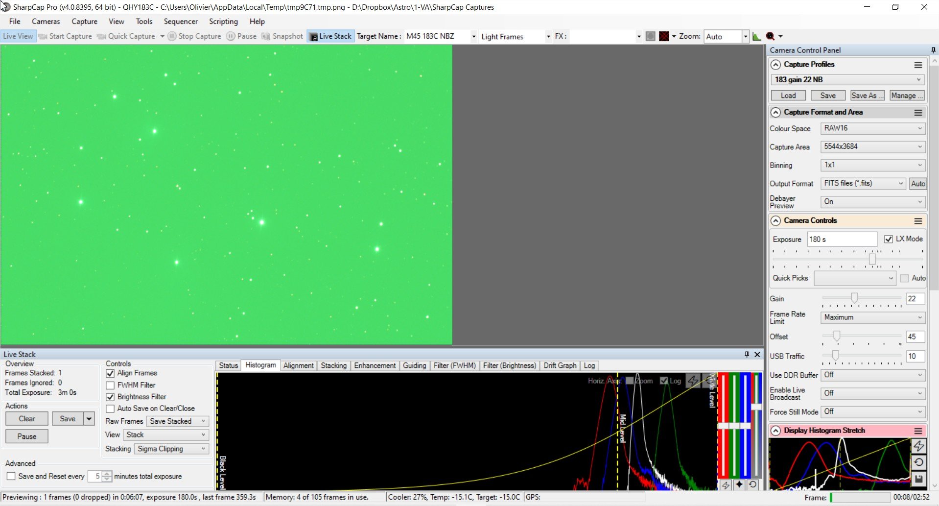

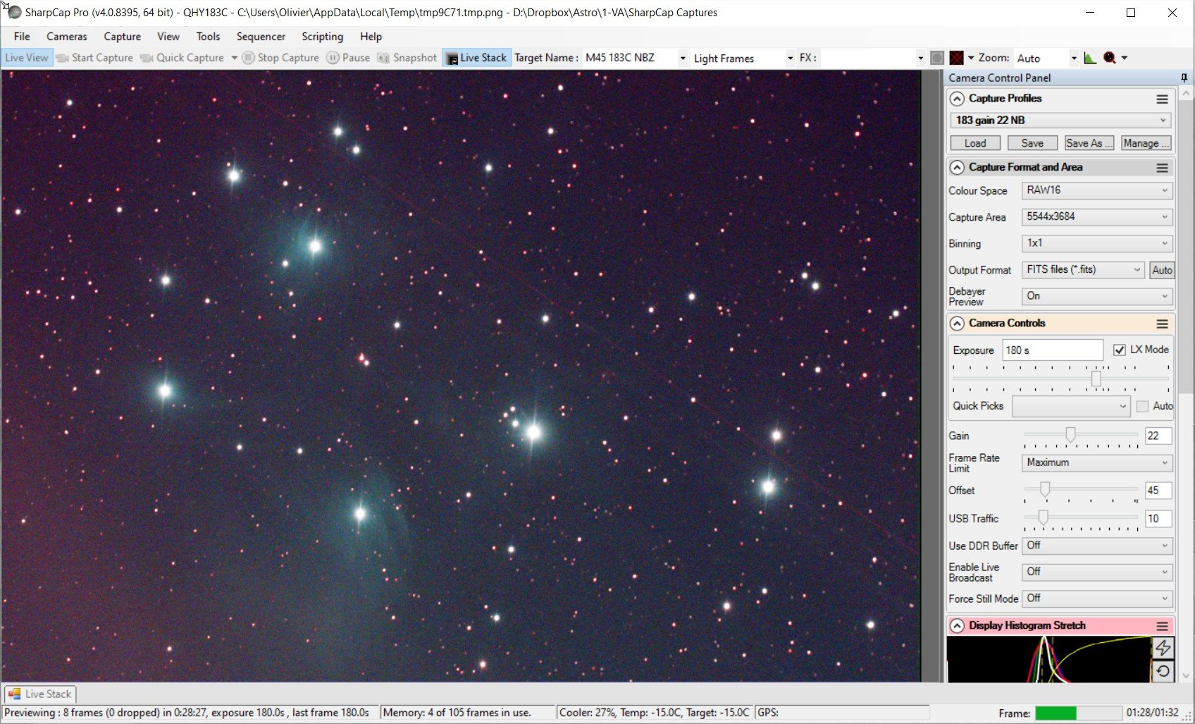

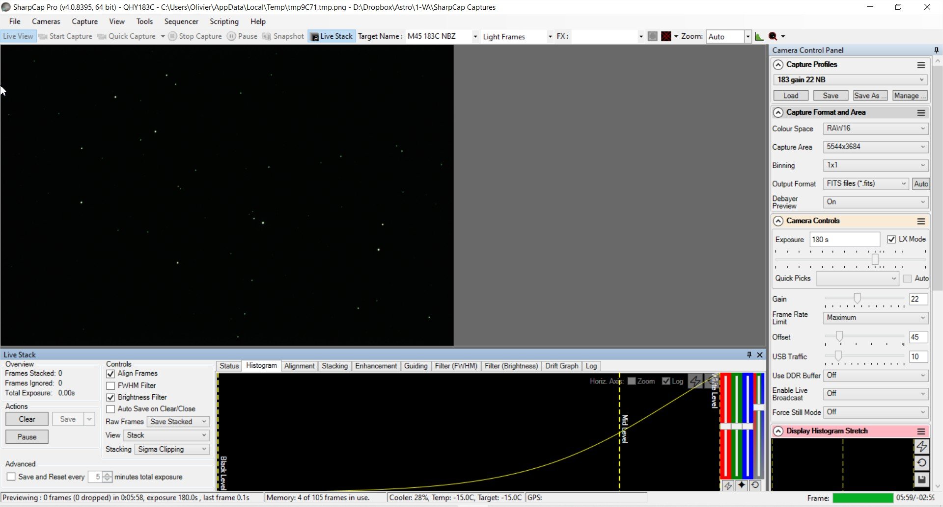

Bizarrement, avec la QHY183C, chaque 1ère frame dure le double : si pose de 60s, la première s'allonge jusqu'à 120, par exemple.
Donc, pour des poses de 180s... il faut attendre 3mn de plus pour voir apparaître l'image !
Regardez en bas à droite, la durée de la frame :
SharpCap Pro (v4.0.8395, 64 bit) - QHY183C - CUsersOlivierAppDataLocalTemptmp9C71.tmp.png - DDropboxAstro1-VASharpCap Captures.jpg
Et dès que ça passe les 2x la frame (ici 2 x 180 donc 3mn), c'est bon, l'image apparaît :
SharpCap Pro (v4.0.8395, 64 bit) - QHY183C - CUsersOlivierAppDataLocalTemptmp9C71.tmp.png - DDropboxAstro1-VASharpCap Captures_2.jpg
Cela aurait un rapport avec l'USB Traffic ? Bon, sinon, une fois lancé, ça roule... mais faut le savoir, car au début, ça m'inquiétait et je relançais SC... pour rien, car ça le faisait à nouveau ensuite.

Pas sûr que le NBZ soit super indiqué pour les Pléiades ;)
Ici, à 30mn... donc seulement 10 frames (gros bruit, il faudrait plus du double de poses) :

Message par Caprice » 10 mars 2022, 21:03
10 mars 2022, 20:53

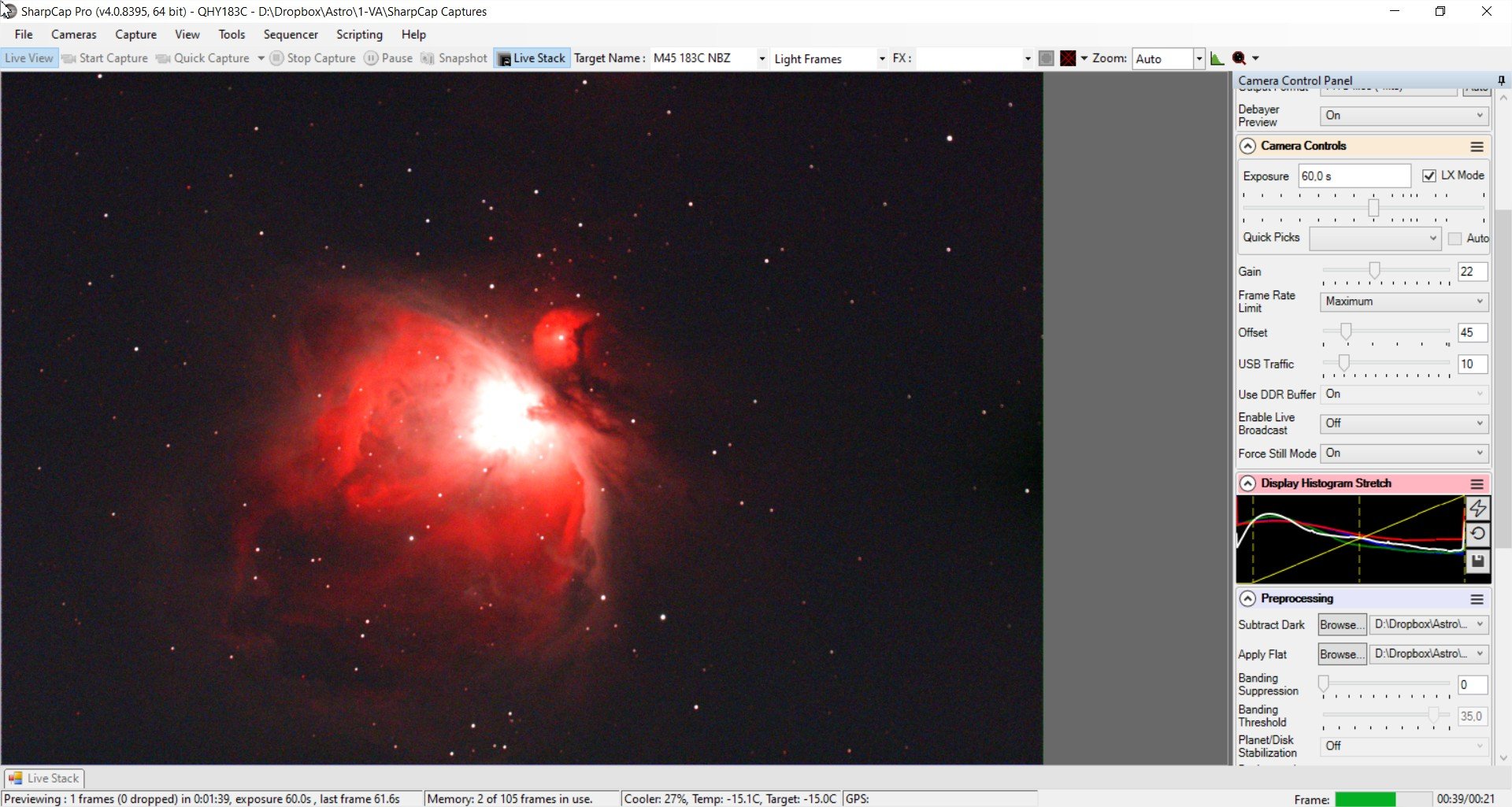

J'ai la même chose avec la QHY294proC, je l'ai résolu en positionnant l'option Force Still Mode à ON (à retirer si tu veux faire un .ser pour du planétaire par contre ;) )
Les Fantaisies d'Olivier !
Message par Olivier-Fantasy » 10 mars 2022, 21:08
10 mars 2022, 21:03
Super, merci, je vais essayer ça !! :D

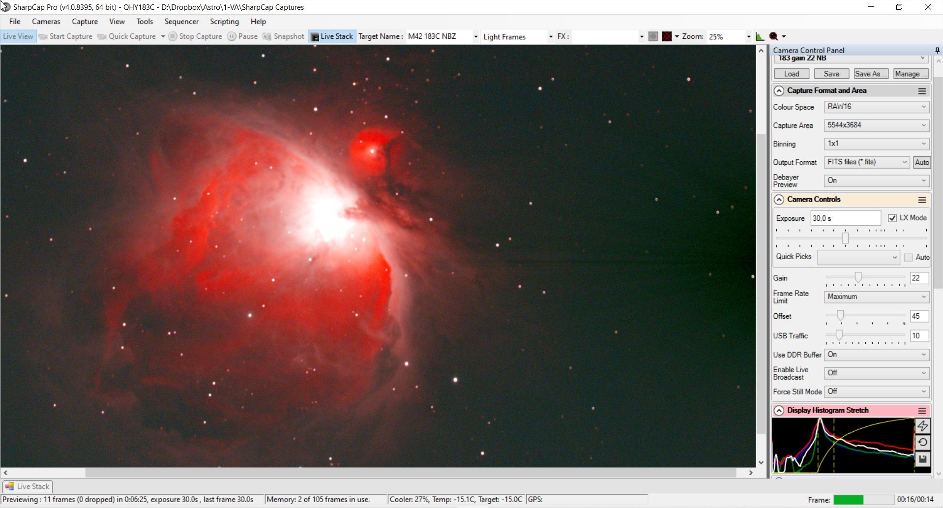

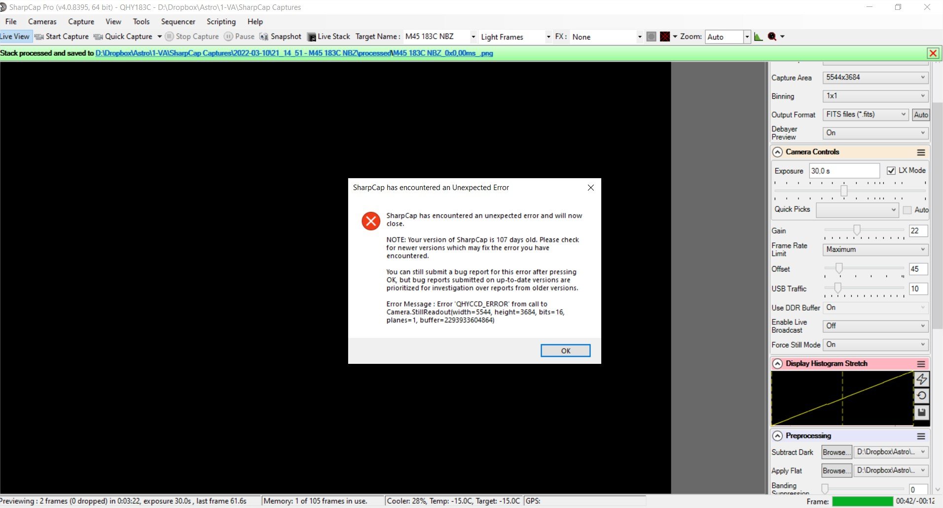

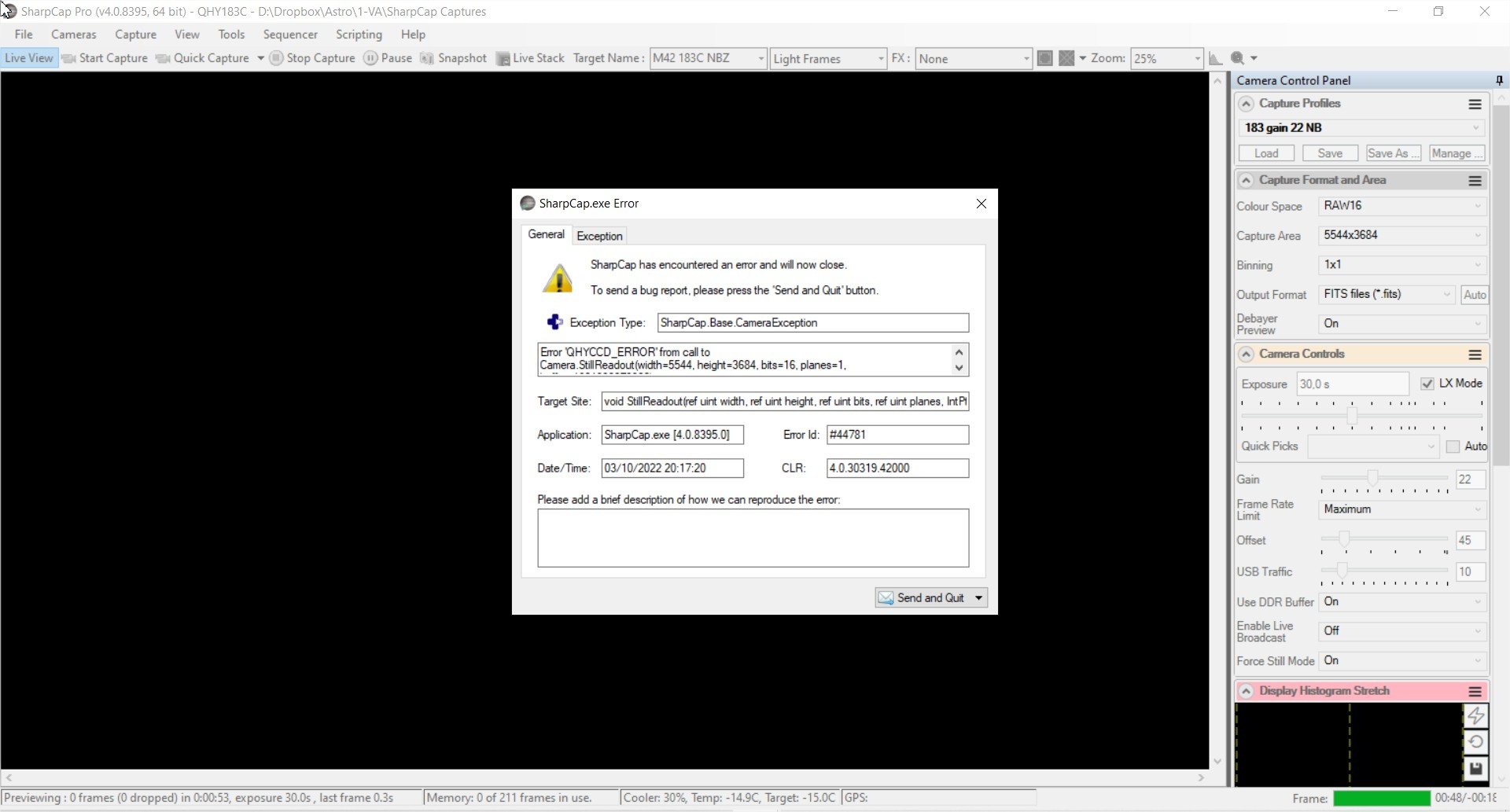

Message par Olivier-Fantasy » 10 mars 2022, 21:28
Bon, j'ai essayé : chez moi, ça fait tout planter :)
J'ai essayé avec plusieurs temps de pose, mais ça n'avait rien à voir : ça plantait tout le temps. J'ai même eu du mal à l'enlever, car ça plantait avant que je puisse toucher à quoi que ce soit (SC figé, obligé de le "forcer" à quitter).
Par contre, oui ça forçait bien la frame à passer... mais ça plantait tout juste après ;)

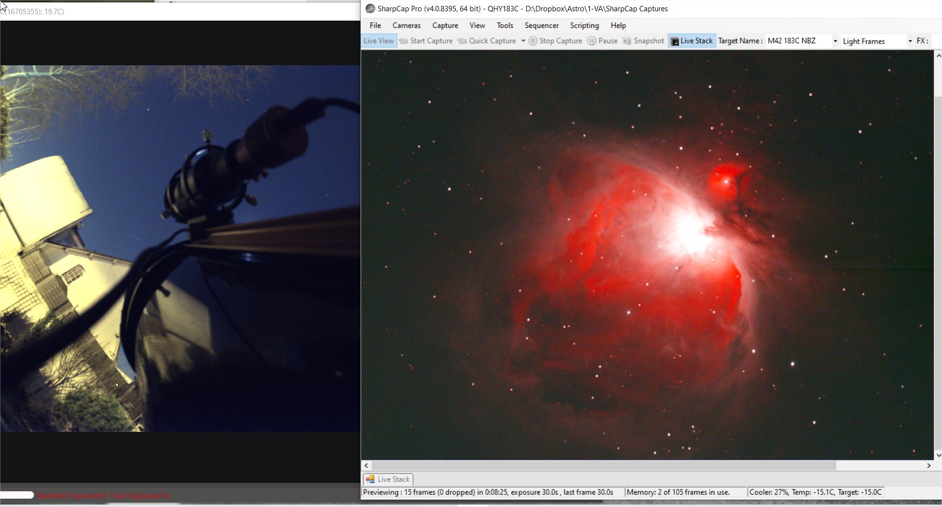

Donc, essais sur M42 avec le filtre NBZ... :mrgreen:
=> A 180s : tout cramé !!! Le grand histo qui disparaissait tout à droite, je n'avais jamais vu ça :P
SharpCap Pro (v4.0.8395, 64 bit) - QHY183C - CUsersOlivierAppDataLocalTemptmp9C71.tmp.png - DDropboxAstro1-VASharpCap Captures_5.jpg
=> A 60s, c'est mieux, mais quand même bien cramé...
SharpCap Pro (v4.0.8395, 64 bit) - QHY183C - DDropboxAstro1-VASharpCap Captures.jpg
=> A 30s, ça passe, mais toujours cramé (malgré le NBZ, c'est impressionnant !!)
SharpCap Pro (v4.0.8395, 64 bit) - QHY183C - DDropboxAstro1-VASharpCap Captures_2.jpg
M42 à raz du toit du voisin (admirez l'obscurité locale !!)...
SharpCap Pro (v4.0.8395, 64 bit) - QHY183C - DDropboxAstro1-VASharpCap Captures_3.jpg
Faut que je mette ma 178 de l'autre côté du C9, car dans ma "fenêtre de tir", le C9 est toujours couché sur la caméra. Ce serait mieux qu'elle soit de l'autre côté, donc "dessus"... (il y a des trous, il faut que je dévisse le capteur de température du Pegasus et que je l'inverse avec la caméra).
M42 - QHY183C, filtre NBZ, 21mn (30s unit.)
Stack arrêté pour cause de rencontre brutale avec le toit du voisin :mrgreen:
Faut que je me fasse de bons darks à 30s, pour le NBZ... Je ne pensais pas que ça me servirait (là, il y a de l'ampglow).

Message par kawa » 10 mars 2022, 21:55
10 mars 2022, 21:03
Je ne connais pas la réponse , juste une question Le "Use DDR Buffer " sur off , c'est normal ?

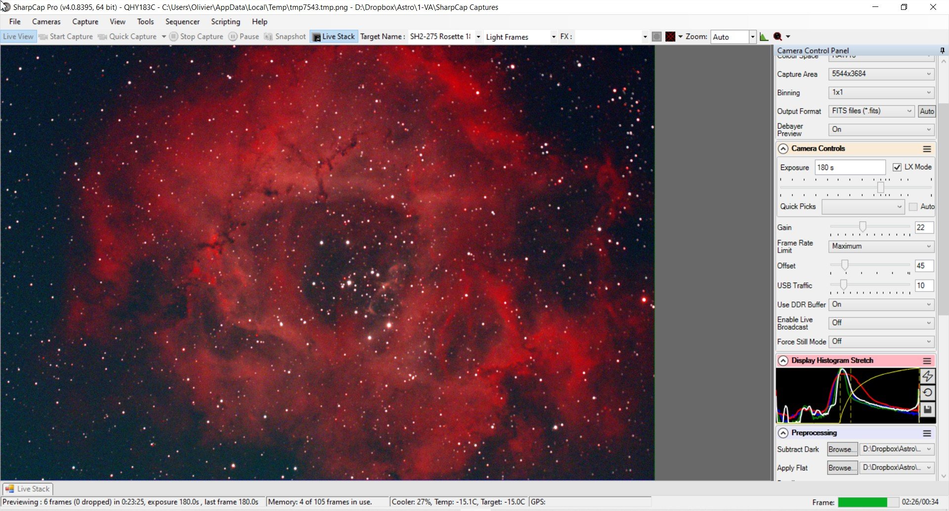

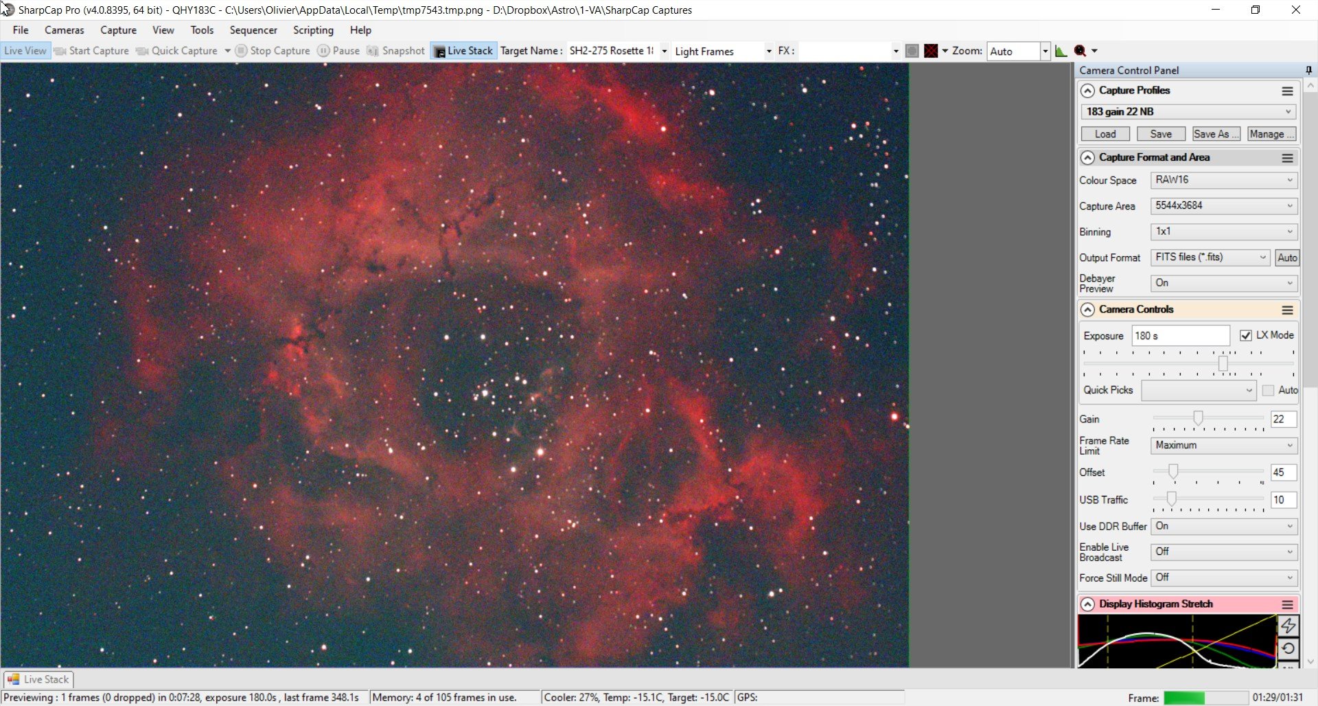

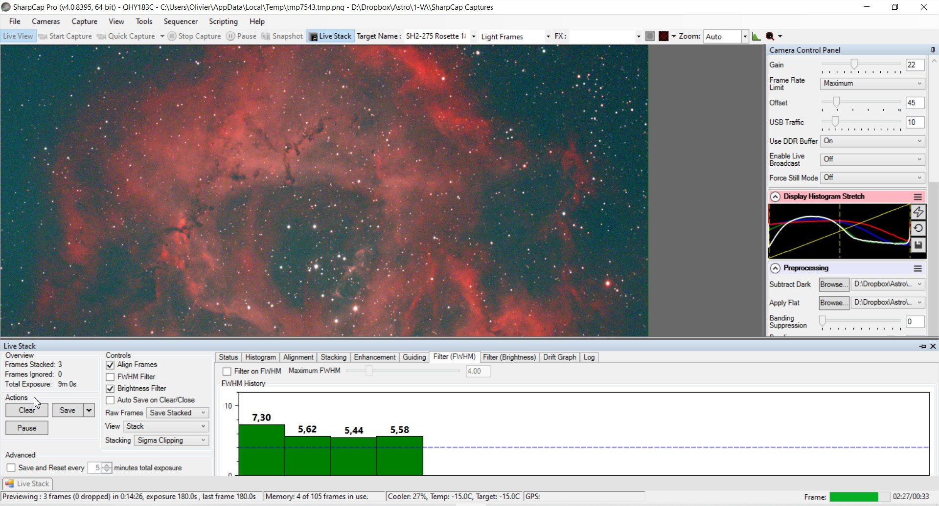

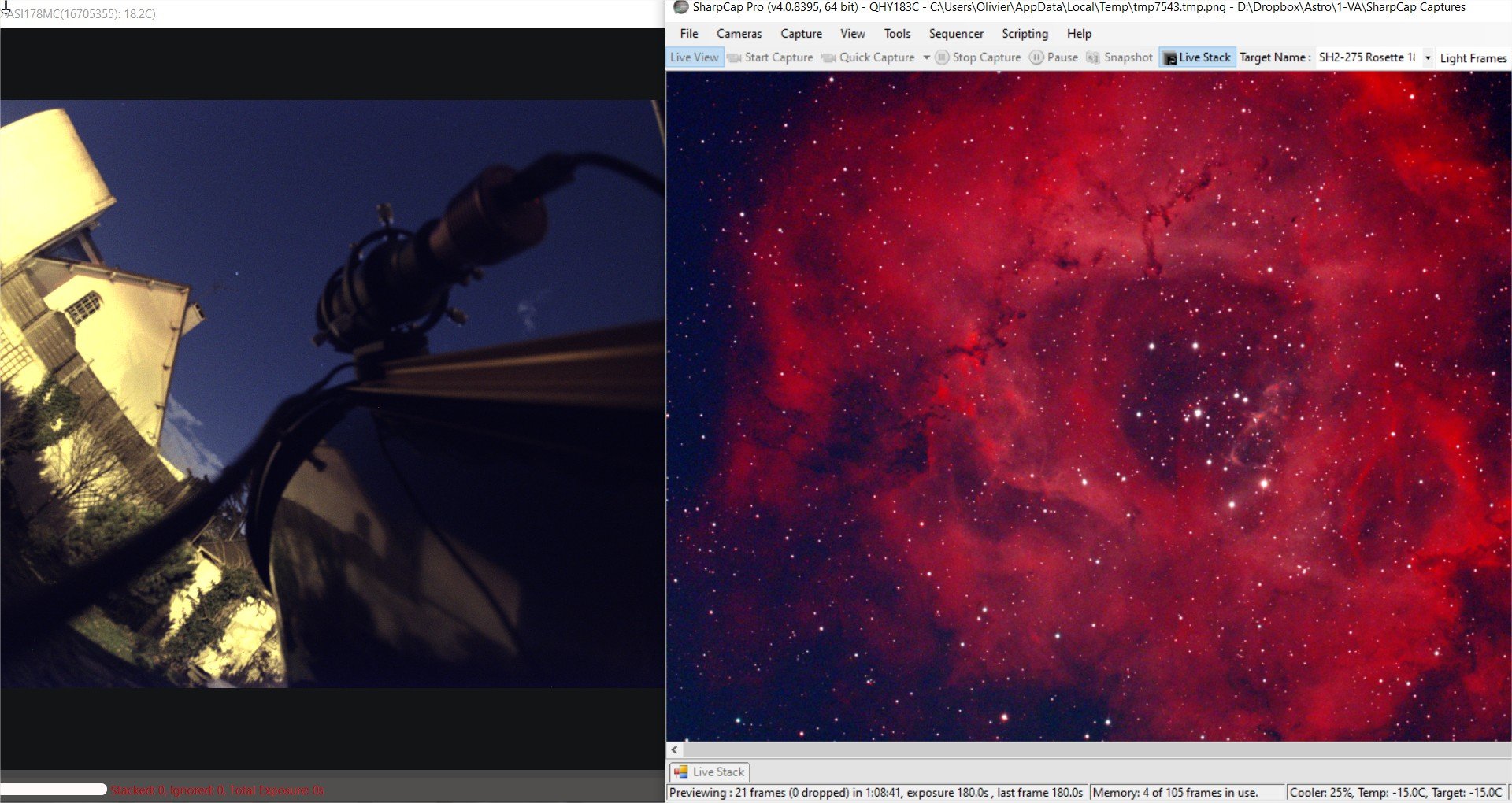

Je refais la Rosette, déjà observée au NBZ fin février, mais c'était par poses de 60s... Cette fois-ci, j'y vais par poses de 180s !! Soyons fous ! :P
1ère frame de 180s :
SharpCap Pro (v4.0.8395, 64 bit) - QHY183C - CUsersOlivierAppDataLocalTemptmp7543.tmp.png - DDropboxAstro1-VASharpCap Captures.jpg
Par contre, la FWHM catastrophique. Possible que ça vienne de la MAP pas refaite, le focuser est toujours sur le même "chiffre", et il fait 5°c de plus (au moins !)...
SharpCap Pro (v4.0.8395, 64 bit) - QHY183C - CUsersOlivierAppDataLocalTemptmp7543.tmp.png - DDropboxAstro1-VASharpCap Captures_2.jpg
La Rosette après 6 frames (18mn) :
SharpCap Pro (v4.0.8395, 64 bit) - QHY183C - CUsersOlivierAppDataLocalTemptmp7543.tmp.png - DDropboxAstro1-VASharpCap Captures_3.jpg

Message par Olivier-Fantasy » 10 mars 2022, 22:00
10 mars 2022, 21:55
:D Aucune idée, comme je ne touche à rien, ce sont les réglages d'origine... C'est sûr que ça pourrait servir, un "buffer" mais je ne sais pas ce qu'est le "DDR" - si ça se trouve, ça n'a rien à voir ? ("Direction Départementale des Râleurs" ? "Doigt Dans la R..." heu non, pas ça... "Dare-Dare Rapidos", etc.) ? ;)

Message par Lavinch31 » 10 mars 2022, 22:01
10 mars 2022, 21:55
a tester en effet avec l'USB traffic

Message par Olivier-Fantasy » 10 mars 2022, 22:13
Merci Olivier @Lavinch31 ! Je teste après ma Rosette, au cas où ça produise une catastrophe ;)
Je ne sais plus qui m'avait dit (@Petit Astro ?) qu'en mettant l'USB Traffic sur zéro, ça virait l'ampglow... Donc, je l'avais mis sur zéro et ça ramait sec, donc je l'avais juste un peu remonté. J'ai 16Go de RAM sur mon portable... Quand j'aurais installé le NUC, plus récent et avec 32Go de RAM,peut-être que ce phénomène disparaitra ?

Message par Olivier-Fantasy » 10 mars 2022, 22:21
10 mars 2022, 21:55
Ah mais ce n'était pas chez moi !! :D C'est sur l'image de @Caprice que tu as vu ça... J'ai bien vérifié, du coup, chez moi c'est bon, c'est sur "ON" (ou alors, ce n'est pas bon et il faut que je le mette sur "OFF" ?? ça ne me semble pas...).
Message par kawa » 10 mars 2022, 22:31
10 mars 2022, 22:21
Ah mais ce n'était pas chez moi !! C'est sur l'image de @Caprice que tu as vu ça..
Ah ben oui :lol: , j'ai pas bu , pas fumé,
moi je laisserais sur ON , enfin essaye le contraire mais ça serait quand même étonnant
Et @Caprice il laisse OFF
J'ai pas vu cette option avec mes cam , il faudra que je regarde de plus prés .

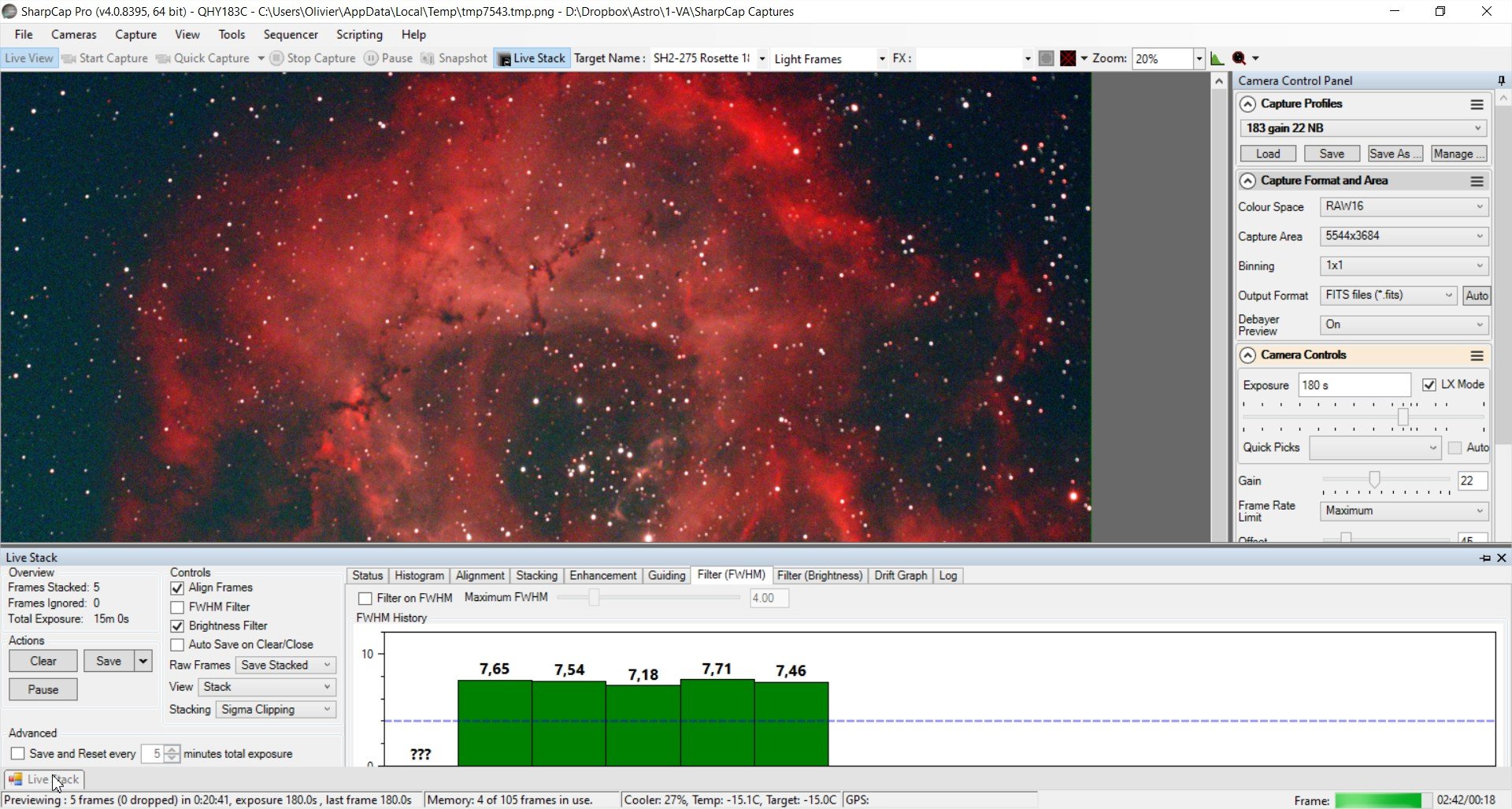

Message par Olivier-Fantasy » 10 mars 2022, 22:56
:cry: :shock: :? :evil:
En voulant comparer la Rosette du 27 février (30mn à 60s de pose unitaire) et celle de ce soir (33mn, j'ai zappé le temps, mais 180s unitaire, donc moins de frames)...
...je me suis rendu compte, sur le grand écran de mon Mac, que j'étais complètement à côté de la MAP, ce soir !!!!! :oops:
Donc, on arrête tout et on refait la mise au point. Effectivement, au lieu d'être à 24580 (avec 2°c dehors), je suis à 24720... et ça suffit à tout rendre flou. Pffff... bon, ça me fait une leçon : on peut zapper de vérifier la MES, mais pas la MAP !!! Je n'avais pas pensé à la température printanière...
J'ai gagné 1,7 de FHWM rien qu'avec la MAP !!!
SharpCap Pro (v4.0.8395, 64 bit) - QHY183C - CUsersOlivierAppDataLocalTemptmp7543.tmp.png - DDropboxAstro1-VASharpCap Captures_7.jpg

Message par Caprice » 10 mars 2022, 22:58
10 mars 2022, 21:28
Tu es à jour de drivers QHY et sont ils raccord avec la DLL qhyccd je crois présente à la racine du dossier Sharpcap? (À comparer avec celle du répertoire SDK du dossier des drivers)
Dernière modification par Caprice le 10 mars 2022, 23:03, modifié 1 fois.

Message par Caprice » 10 mars 2022, 23:00
10 mars 2022, 22:31
10 mars 2022, 22:21
Même pas, j'ai fait une capture de l'IHM d'@Olivier-Fantasy :P
10 mars 2022, 20:53
Mais bizarrement...
Chez moi ce n'est même pas désactivable
Dernière modification par Caprice le 10 mars 2022, 23:10, modifié 1 fois.
Message par Olivier-Fantasy » 10 mars 2022, 23:09
10 mars 2022, 22:58
Bonne question :lol: On avait vérifié la MaJ de la caméra, sur Discord, quand j'essayais de faire fonctionner NINA. Donc, ce n'était pas il y a si longtemps, je pense qu'ils sont toujours à jour... Mais je pourrais vérifier.
Pour l'USB Traffic, QHY dit qu'on peut le mettre à zéro sauf pour le planétaire, car effectivement ça augmente l'ampglow et le buffer de 128mo de la caméra "tamponnerait" apparemment la mise à zéro de l'USB Traffic... Bon, j'essaierai de le remettre à zéro (plus tard !)... et pour la frame à attendre, vu que je le sais, ça ne m'inquiète pas. Je pourrais régler ça aussi plus tard (en stackant le lustre du salon, un soir de pluie ;) ).

Message par Olivier-Fantasy » 10 mars 2022, 23:11
10 mars 2022, 23:00
Ah ben oui, je le vois sur "OFF" quand j'étais sur M45... mais plus ensuite sur M42 !!?... Qu'est-ce que c'est que ce binz ? ça bouge tout seul ?? Bizarre...
Bon, là il est sur "ON"...

Message par Caprice » 10 mars 2022, 23:12
Oui ce n'est pas très grave. Je t'ai mis la capture de mon réglage cam dans SC pour comparer même si c'est juste la même marque, pas le même modèle.

Bon, revoilà la Rosette à 30mn de stack, unitaires de 180s (avec le NBZ, donc) :
J'ai quand même plus de signal qu'avec les poses de 60s !

EDIT : bon, ça ne va même pas être l'antenne du voisin, le problème... Pffff...
SharpCap Pro (v4.0.8395, 64 bit) - QHY183C - CUsersOlivierAppDataLocalTemptmp7543.tmp.png - DDropboxAstro1-VASharpCap Captures_4.jpg
PHD2 Guiding 2.6.11 - Guidage_2.jpg (106.04 Kio) Consulté 1328 fois
Il est passé une 15ème frame, à travers les nuages, je ne sais même pas comment... 45mn en tout.

Message par Caprice » 10 mars 2022, 23:40
ça c'est de la précision :clap: :clap:

Je viens de me rendre compte qu'en déséquilibrant volontairement l'histo, on pouvait récupérer un paquet de "rouge" !!!! C'est triché, car alors la courbe du rouge est boostée vers la droite... mais je me dis qu'il ne sort pas de nulle part, tout ce rouge. Il doit bien être là, en vrai, non ?
SharpCap Pro (v4.0.8395, 64 bit) - QHY183C - CUsersOlivierAppDataLocalTemptmp7543.tmp.png - DDropboxAstro1-VASharpCap Captures_6.jpg
Donc, c'est exagéré ? Ou c'est "faire ressortir ce qui est là" (donc "normal") ??...
Sinon, j'ai dû passer l'antenne du voisin pendant les nuages, car je suis de l'autre côté maintenant (cool !). Et le ciel s'est dégagé...
SharpCap Pro (v4.0.8395, 64 bit) - QHY183C - CUsersOlivierAppDataLocalTemptmp7543.tmp.png - DDropboxAstro1-VASharpCap Captures_5.jpg
La nébuleuse commence à être bien basse (25°)... mais ça stacke, alors... :)
