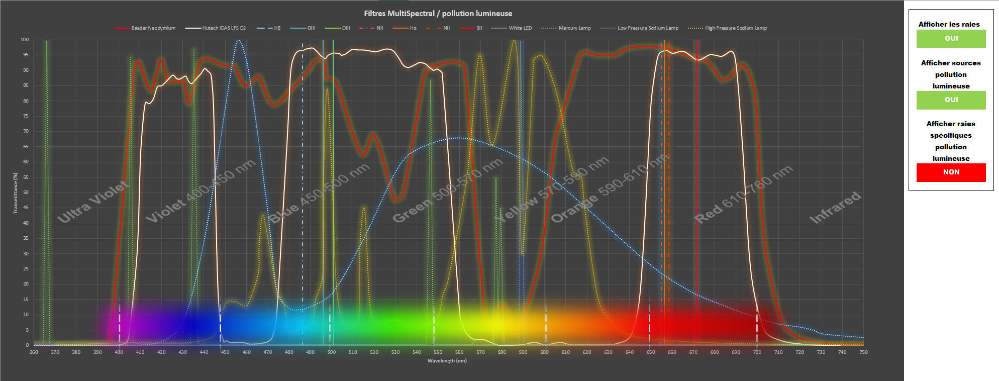

Message par Steph » 12 juin 2021, 18:11
12 juin 2021, 15:07
comme j'étais en zone Bortle 6 (oui c'est 6 désormais), sans Lune, j'ai utilisé l'IDAS LPS-D2, le chéri de Maître @Steph qui l'utilise souvent pour faire sa luminance
Cet IDEAS la, c'est un peu la Barre De Faire de Chun Norris, avec on peut tout faire!

Depuis la colline
Message par soulearth » 12 juin 2021, 18:19
Peux être ce qu'il me faut pour croiser le fer contre les lumières de Lyon. Hier le néodymium n'a pas fait de miracle.
Depuis la colline
Message par Steph » 12 juin 2021, 18:33
soulearth a écrit :
12 juin 2021, 18:19
Le Baader est beaucoup trop light coté filtration pour les lumières de Lyon.
L'IDAS sera plus sélectif, mais il ne sera pas miraculeux non plus. Je suis à 50 km de Lyon à vol d'oiseau , et ses lumières me pourrissent bien ma vue sud-sud ouest...je connais :ninja:
Messages : 8883
Depuis la colline
Message par soulearth » 12 juin 2021, 18:41
Bien sûr. Pas de miracle. Je cherche juste le compromis parfait entre contraste et temps de pose. Plus je pratique et plus ça me confirme que la pose longue c'est pas pour moi. A moins d'avoir un autre tube a coté pour patienter :mrgreen:

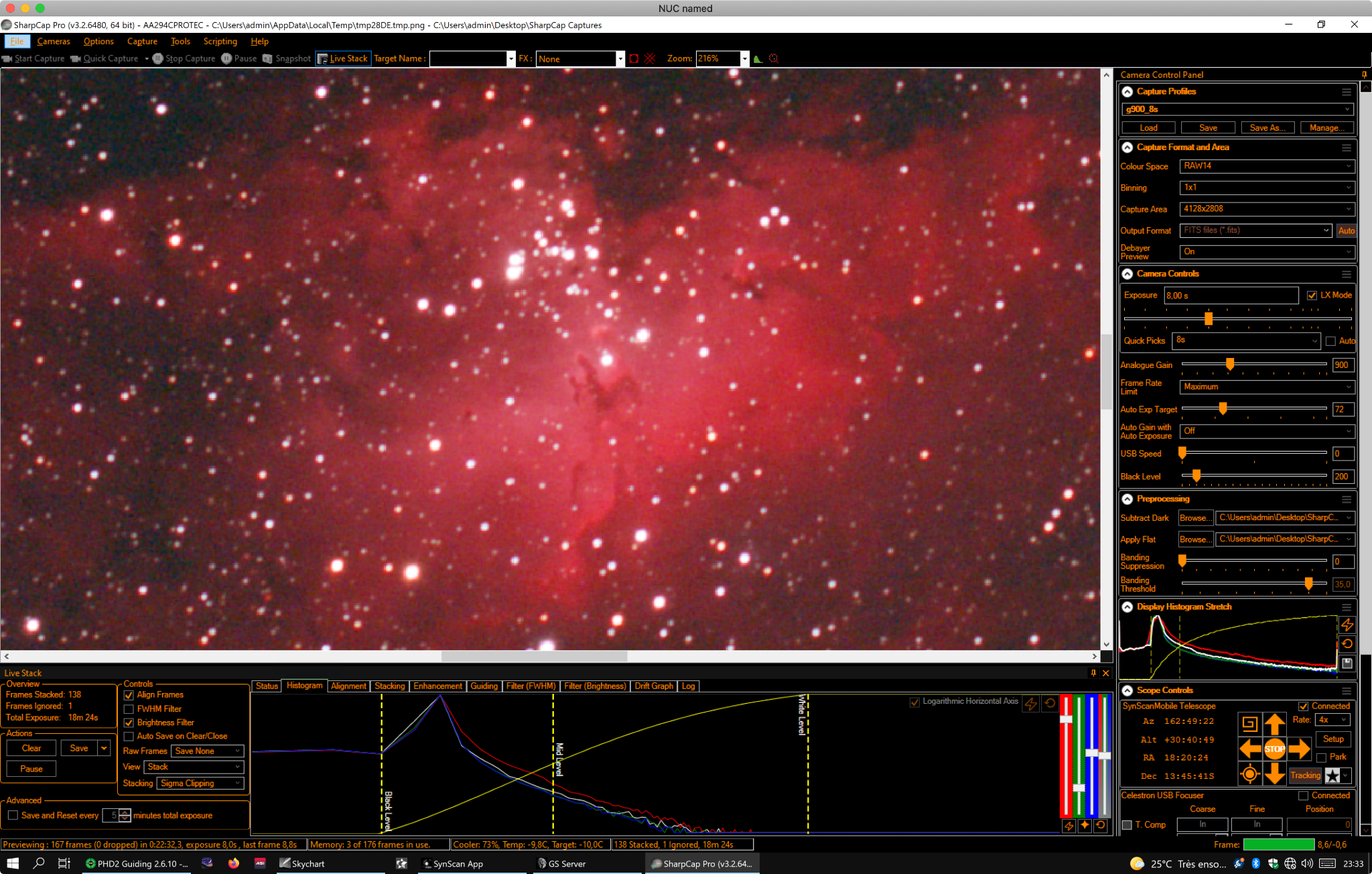

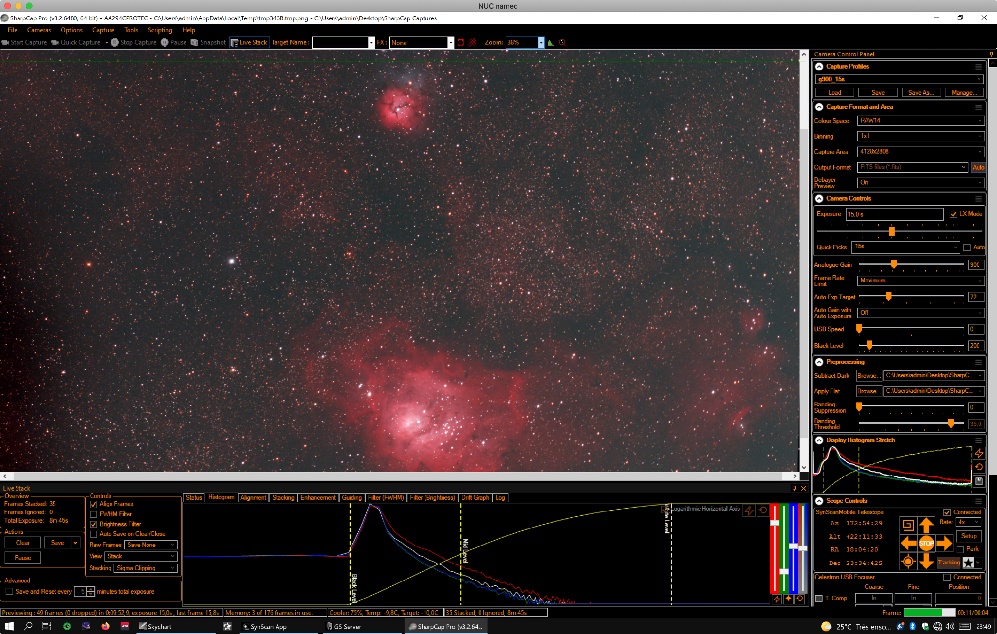

Message par clouzot » 10 juil. 2021, 23:43

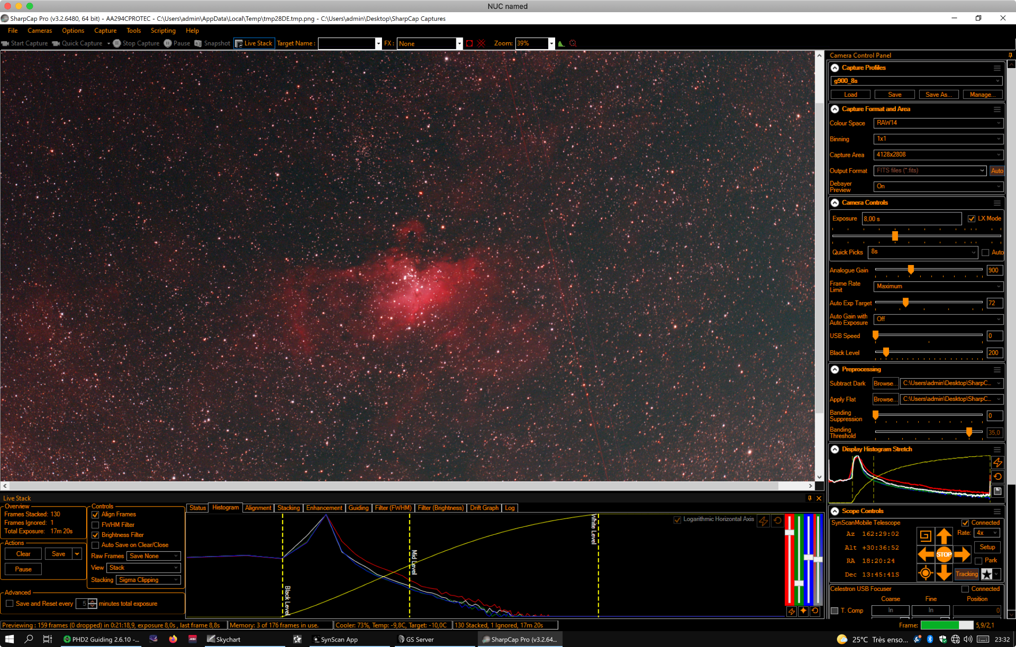

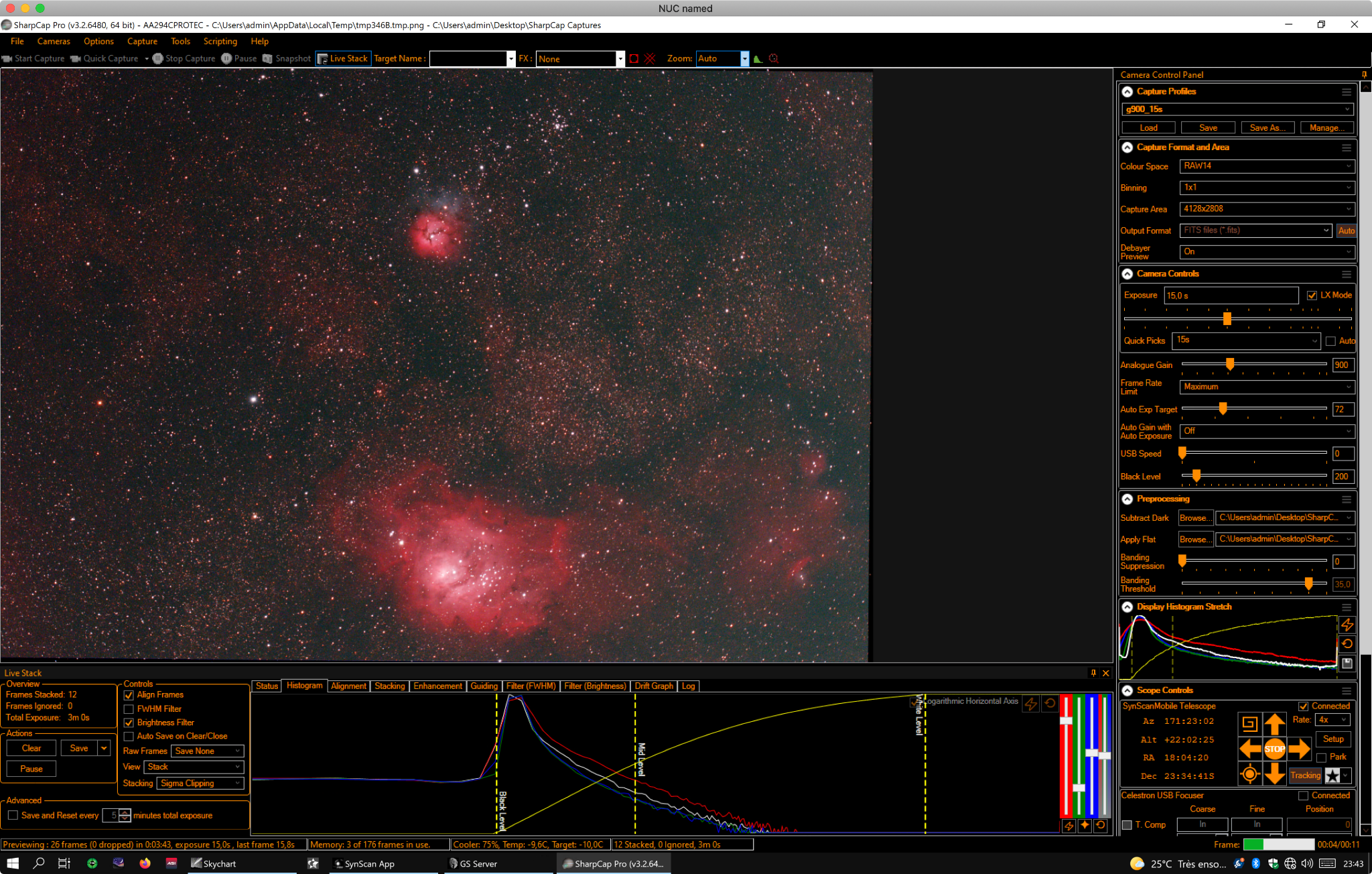

M8 M20, 3 minutes :closedeyes:
8min 45s et un arbre
Message par clouzot » 11 juil. 2021, 00:11
M17 et IC4701 à gauche, 5min15s

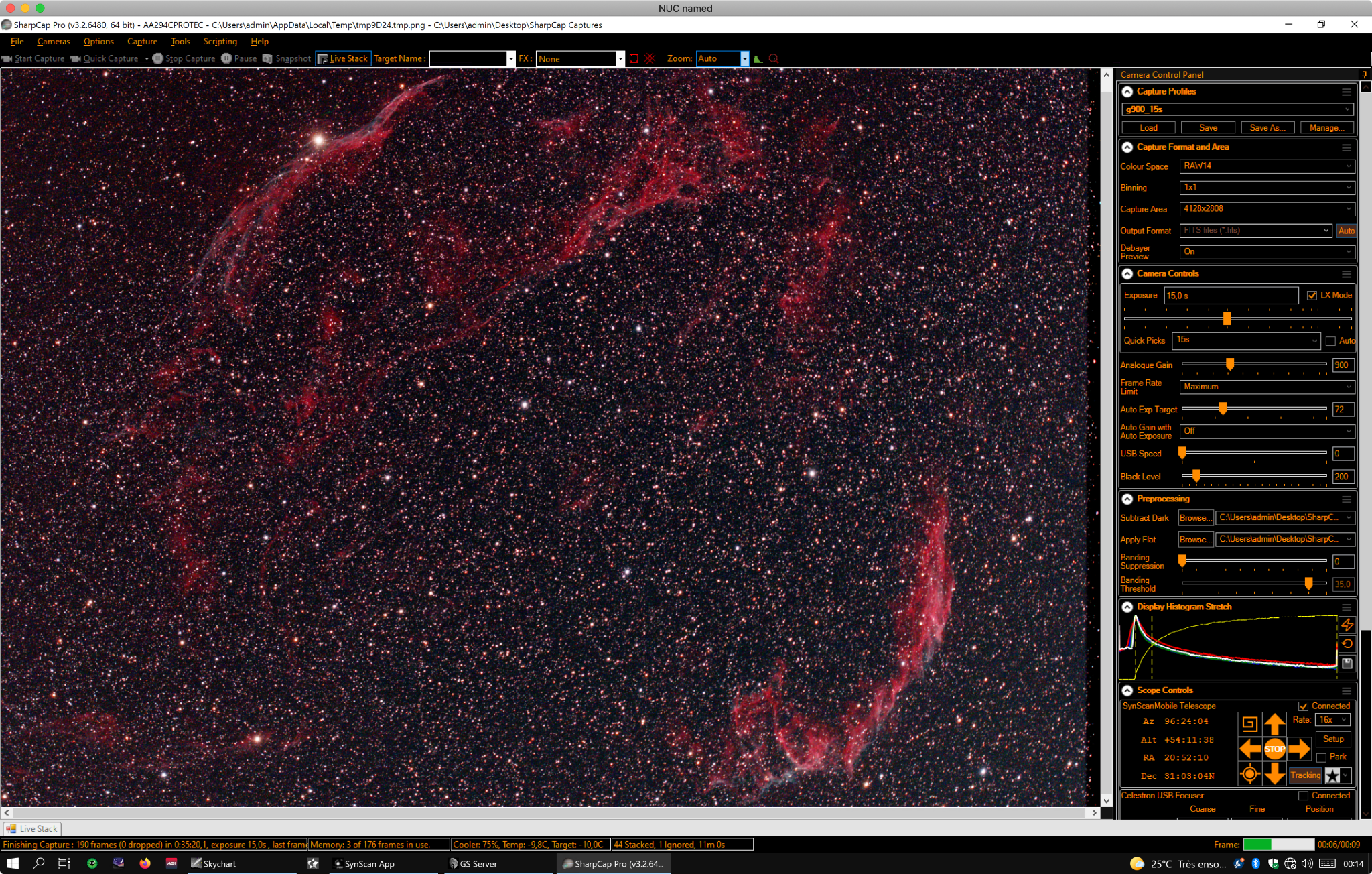

Les voiles, 11min

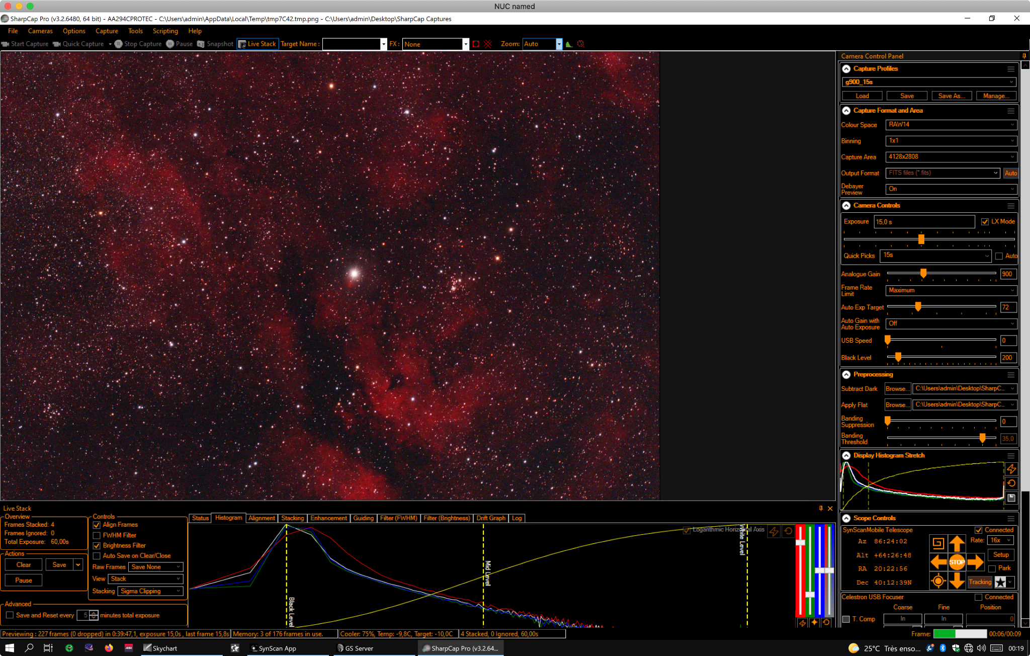

Message par clouzot » 11 juil. 2021, 00:30

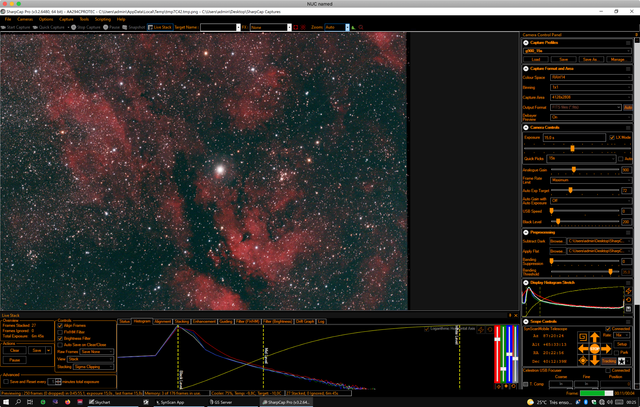

La région de Sadr, 1 minute. Merci Nico pour la suggestion de cible, c'est un joli coin ;)
6min45s (galère pour équilibrer ce champ)

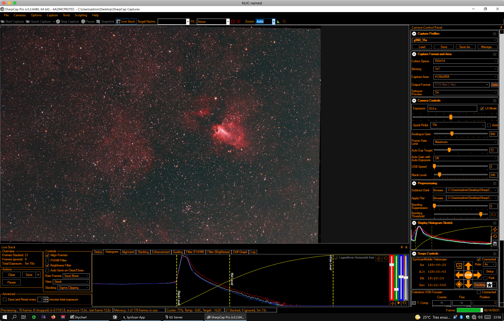

Message par clouzot » 11 juil. 2021, 00:46
La très faiblarde 6823

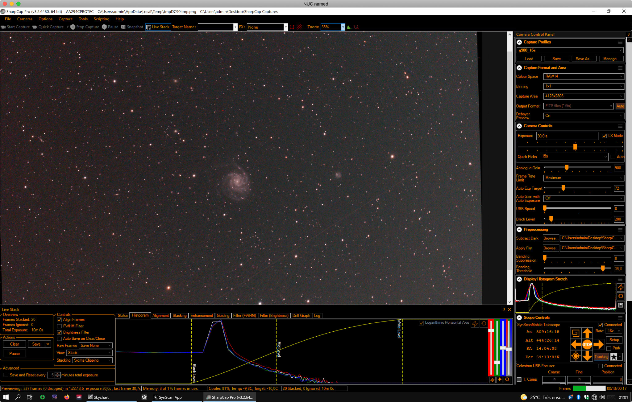

En attendant la sortie des autres cibles de derrière les pins, un détour par M101 et voisines, 10 minutes malheureusement dans la purée de pois niçoise

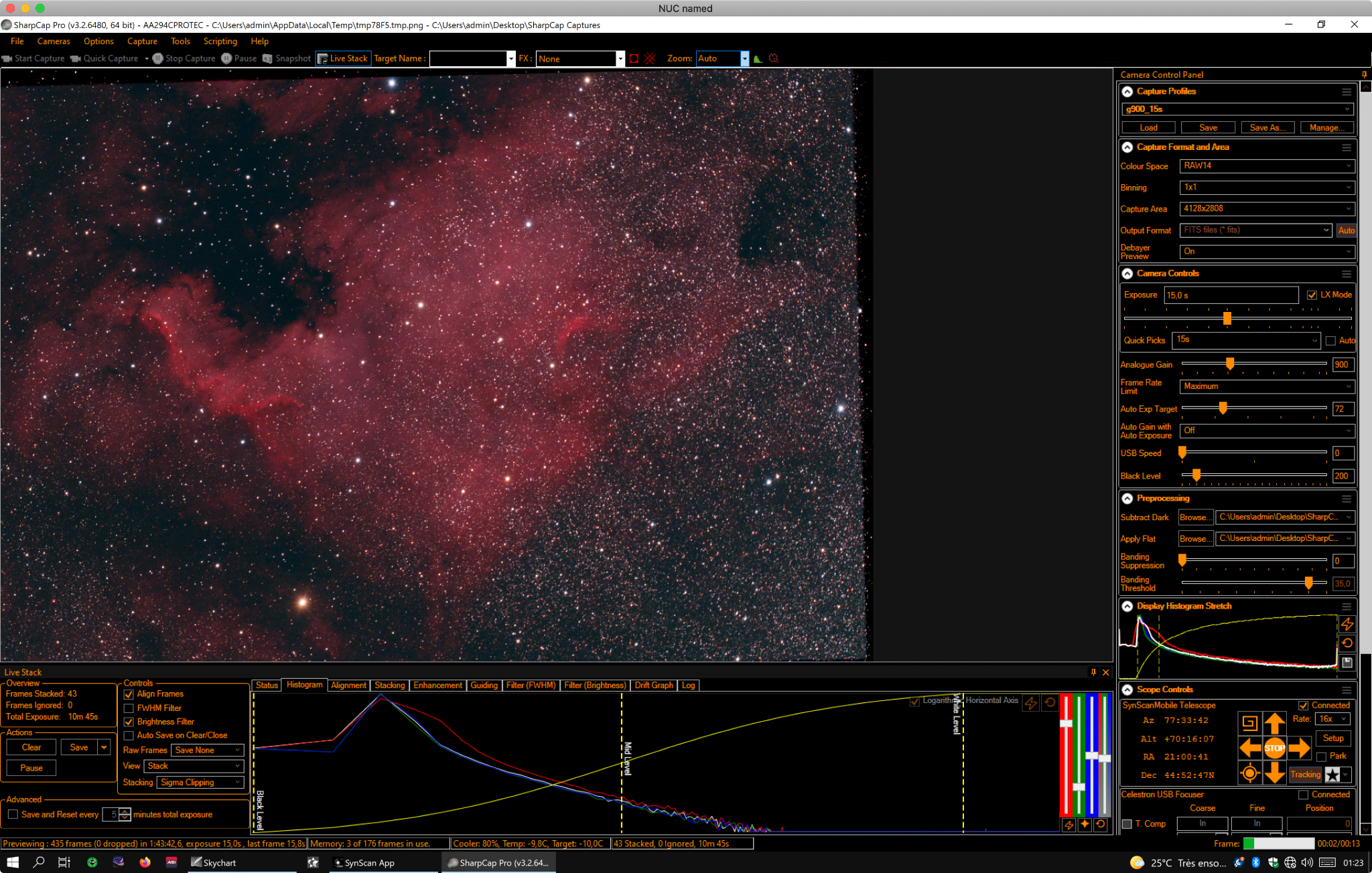

NGC7000, 10 minutes

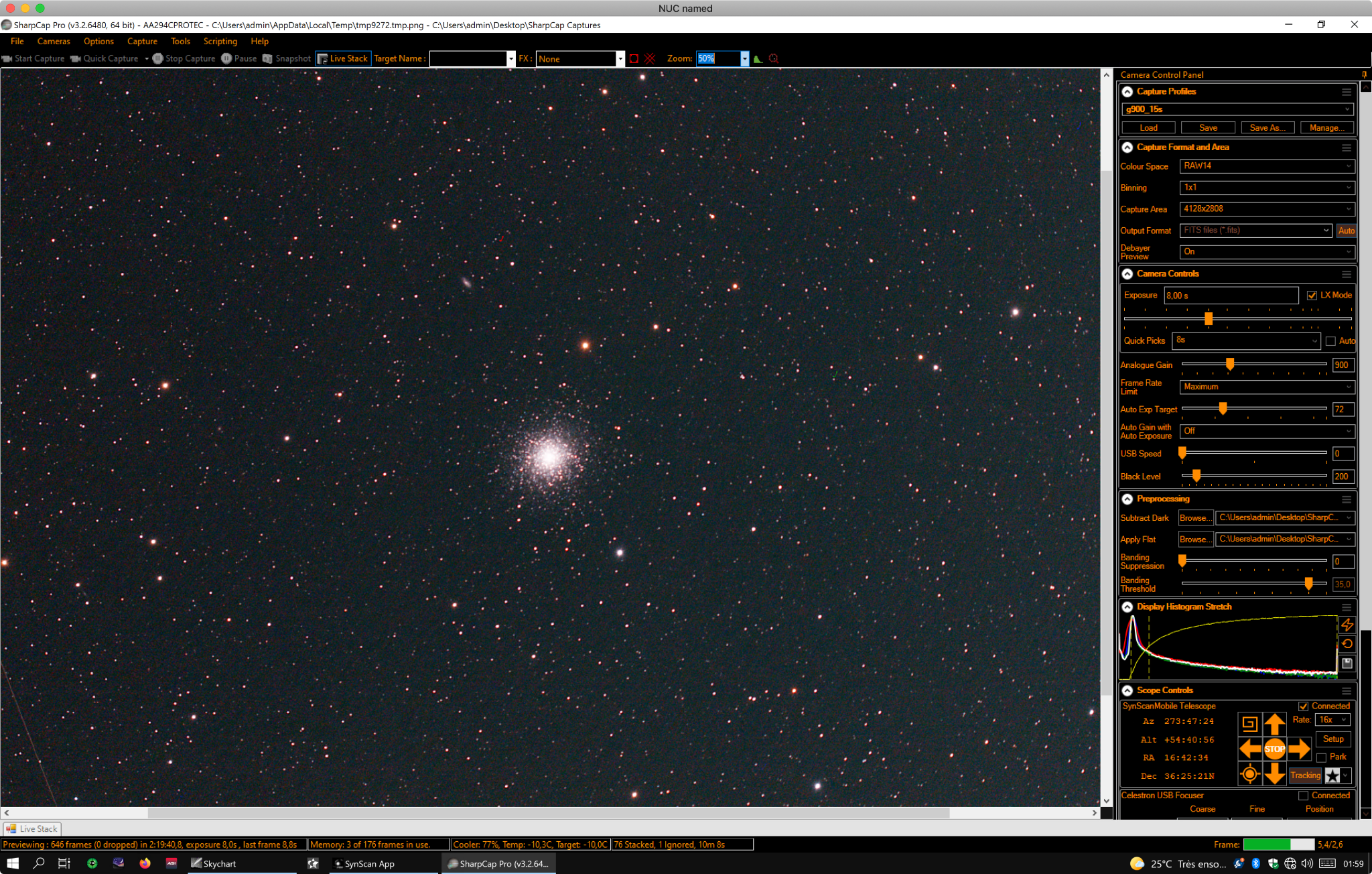

M13 en couleurs et sa voisine galactique, 10 minutes
