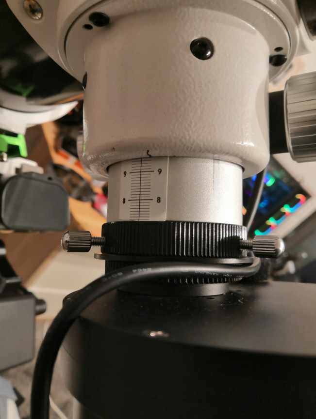

@soulearth avec un TS maxfield, ça ne doit pas poser de soucis pour faire la map, il y a de la marge!
La c'est le PO du 130PDS, avec le maxfield collé dedans, la bague d'adaptation M48 vers T2, une bague de 5mm avant la RAF, et tout le reste derriere pour arriver a un BF de 55mm, le PO est sorti de 2.5cm pour avoir la map.
Sans le maxfield je n'ai pas essayé par contre.

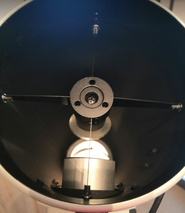

Donc ce tube a eu le droit a un démontage intégral, il ne restait plus que le tube vide... Changement des vis du secondaire, celles étant dessus étant inutilisables (retour aux vis d'origine moins pratiques mais efficaces), retrait du carton dans le barillet, montage d'un masque de chanfrein, nettoyage du primaire et du secondaire,remontage correct de l'araignée qui n’était pas centrée, remontage du primaire, remontage du PO, tourné a 180°, remplacement de la bague de serrage d'origine par un Baader Clicklock, ajout d'un focuser Sesto Senso ll, d'une queue d'aronde au dessus du tube pour fixer une lunette de guidage, centrage du secondaire dans le PO, collimation de salon, test sous le ciel avec réglage du PO, collimation sur étoile et validation de l'ensemble! Bon pour le service :closedeyes:
@soulearth pour le clicklock il faut prendre le modèle dédié SW, M54 avec un pas de 1. Pour le soucis ça venait du secondaire, mal centré et mal positionné par rapport au primaire. La plus de soucis, meme au bord les etoiles sont "entieres"
OK, donc ca je devrais le voir au TS concenter puis Reego.
Tu as parlé de réglage de PO de travers aussi. Tu t'en rends compte comment ? Et le réglage c'est bien les 3 vis dont une ( ou deux ) nécessite de démonter une partie du PO pour être accessible ?
Le changement des ressorts du primaires pour des modèles plus résistants ne t'a pas semblé nécessaire ?

L'araignée n'était pas centrée ?

@soulearth pour être parfaitement clair, sur le 130PDS on a tout intérêt a remonter le primaire, pour avoir le moins de PO qui passe dans le champ (il faut juste utiliser les vis de collim pour le remonter, en laissant de la marge pour le réglage évidemment), ça recule le foyer, donc ça explique pourquoi il y a 2.5cm de marge dans mon cas. J'ajoute aussi que le tube est testé avec un Maxfield puisque c'est la configuration que va utiliser son proprietaire, et donc le Baader Clicklock passe avec ce correcteur (et un filtre qui ferait bouger la map de 5mm, je sais pas :doh: , les miens sont parafocaux).
Après mesure une fois le Clicklock installé, il reste 5bon mm de marge quand on a la map. Comme ici la configuration restera fixe (avec une 290C refroidie montée sur un Maxfield) ça ne posera pas de soucis.

@sebb916 a peine, c’était très serré d'un coté et moins de l'autre.

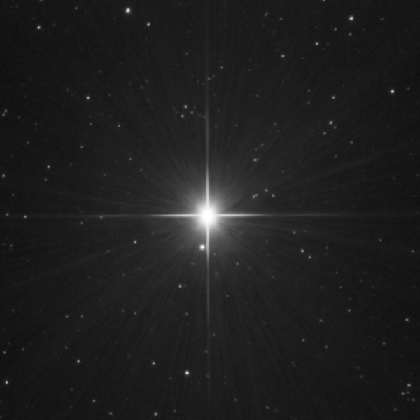

test diffusion 130_stacked copie.jpg (26.57 Kio) Consulté 1575 fois
ici un test sur une étoile de mag 2, la diffusion est la mais ça reste lisible, le masque de chanfrein élimine les aigrettes secondaires disgracieuses au passage. Dans ce cas précis, investir dans un focuser et un ensemble de guidage est bien plus pertinent que de changer les miroirs.

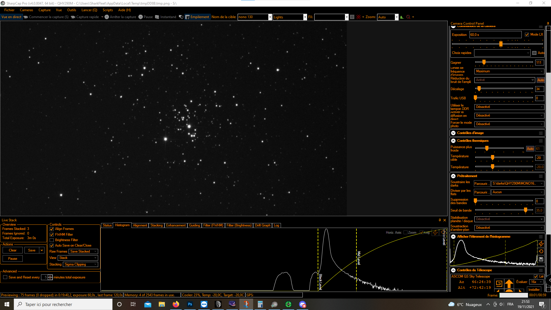

stack rapide de Nono le petit robot:
20x60s gain 111 offset 34
Avec la @@@ a 100% ça manque de pep's, et il reste un peu de gradient, mais le résultat est interessant quand même, le gain en finesse est énorme par rapport au tube non réglé.
