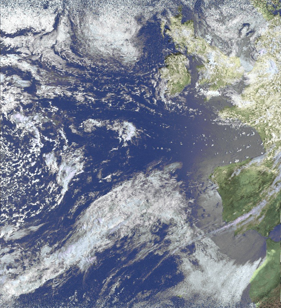

NOAA18 de 22:51 L'image IR peut être trompeuse sur les nuages d'altitude
- Caprice
- Messages : 6878
- Localisation : Isère
Réception satellites météo
Météo de la nuit pour les rares chanceux qui aperçoivent le ciel

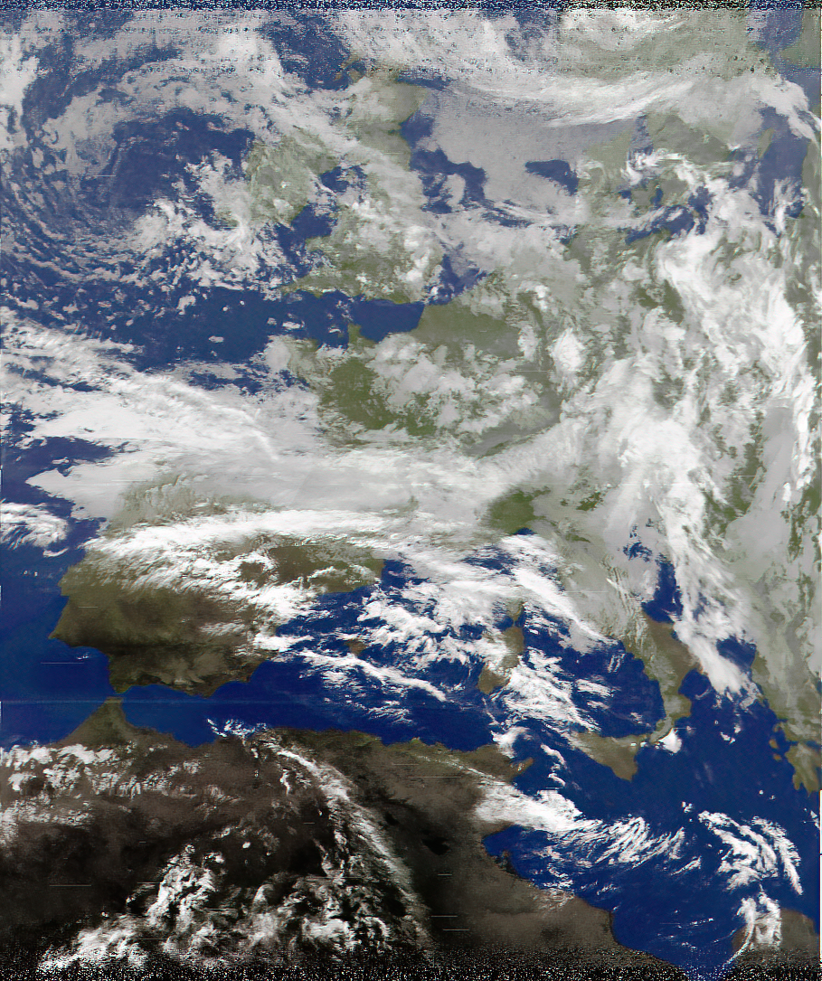

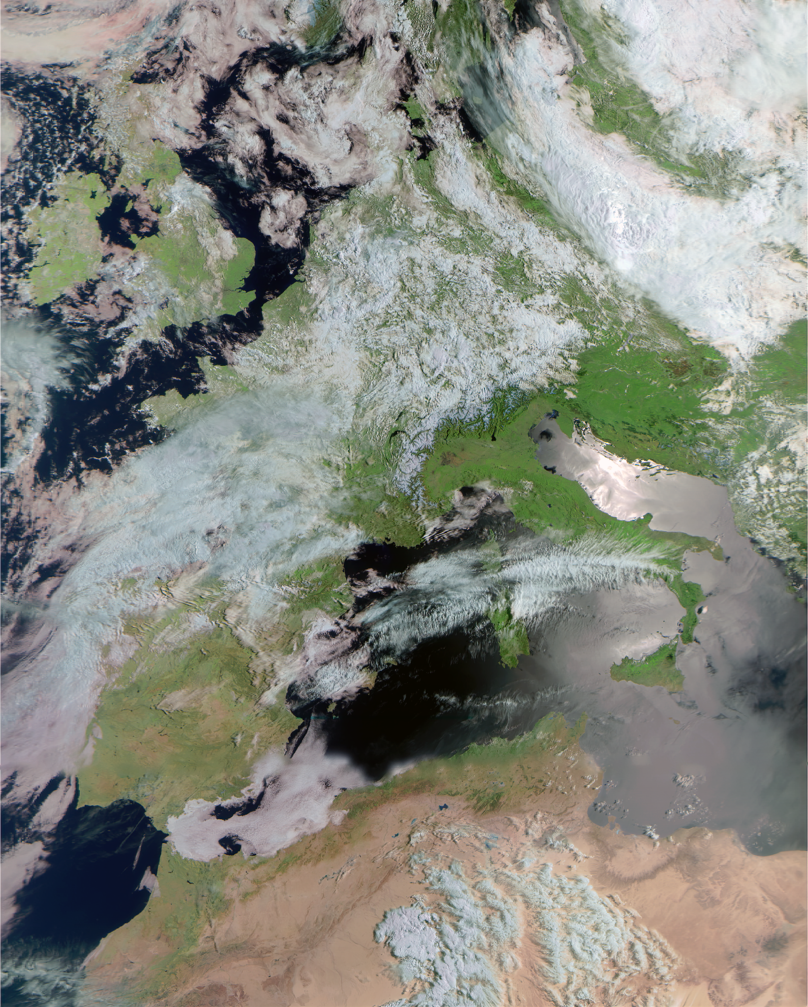

J'ai fait un comparatif de jour avec Canal A Cam monochrome, canal B IR, MCIR d'après IR et enfin Meteor M2 en presque RVB à pas loin de la même heure

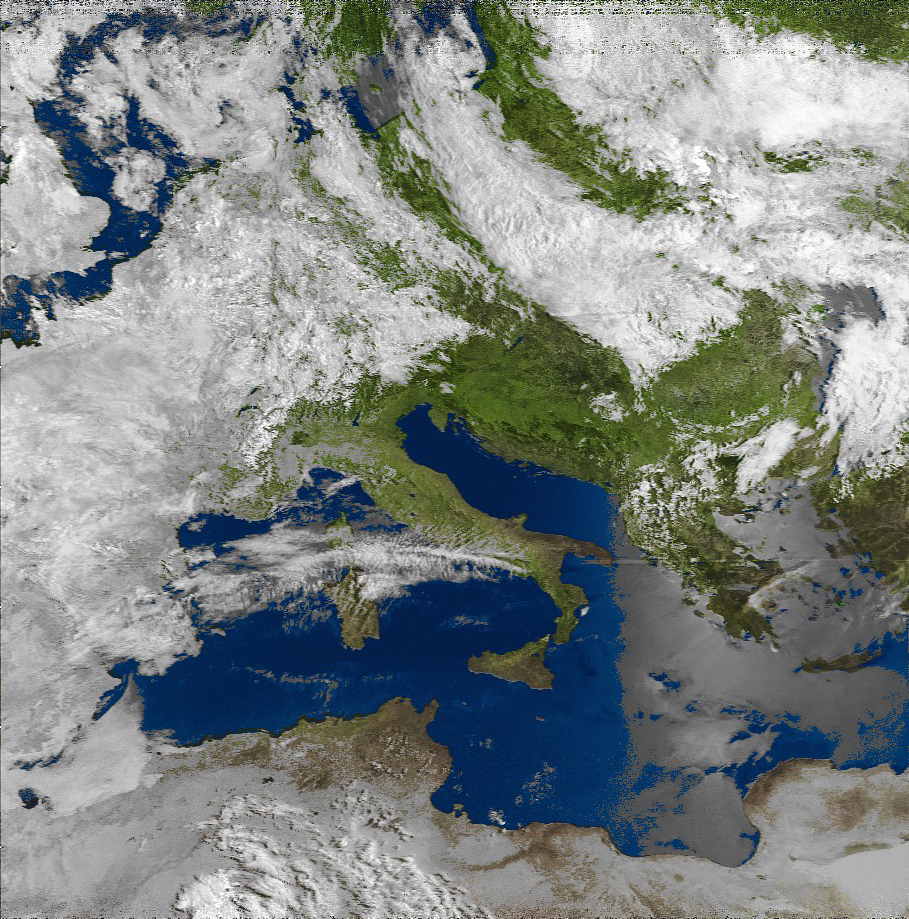

noaa18 de 11h en hvct je confirme: ciel gris
Reflet du Soleil sur la Méditerranée en face de Syrte

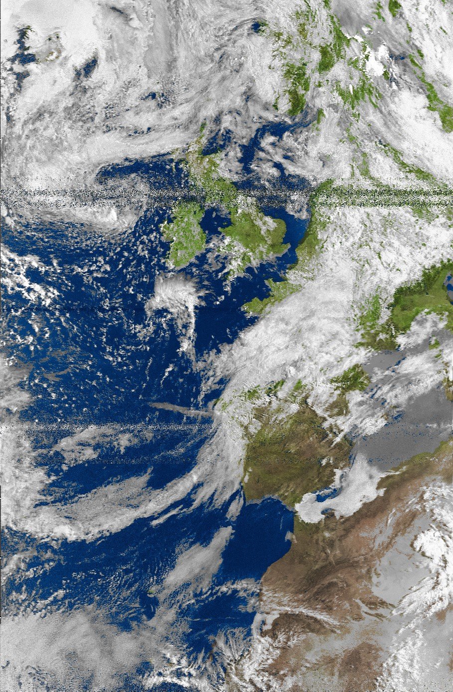

hier soir je n'ai pas vu une étoile
noaa19 du matin avec antenne positionnée plus haut en face d'une autre fenêtre; pas mieux que la position habituelle
