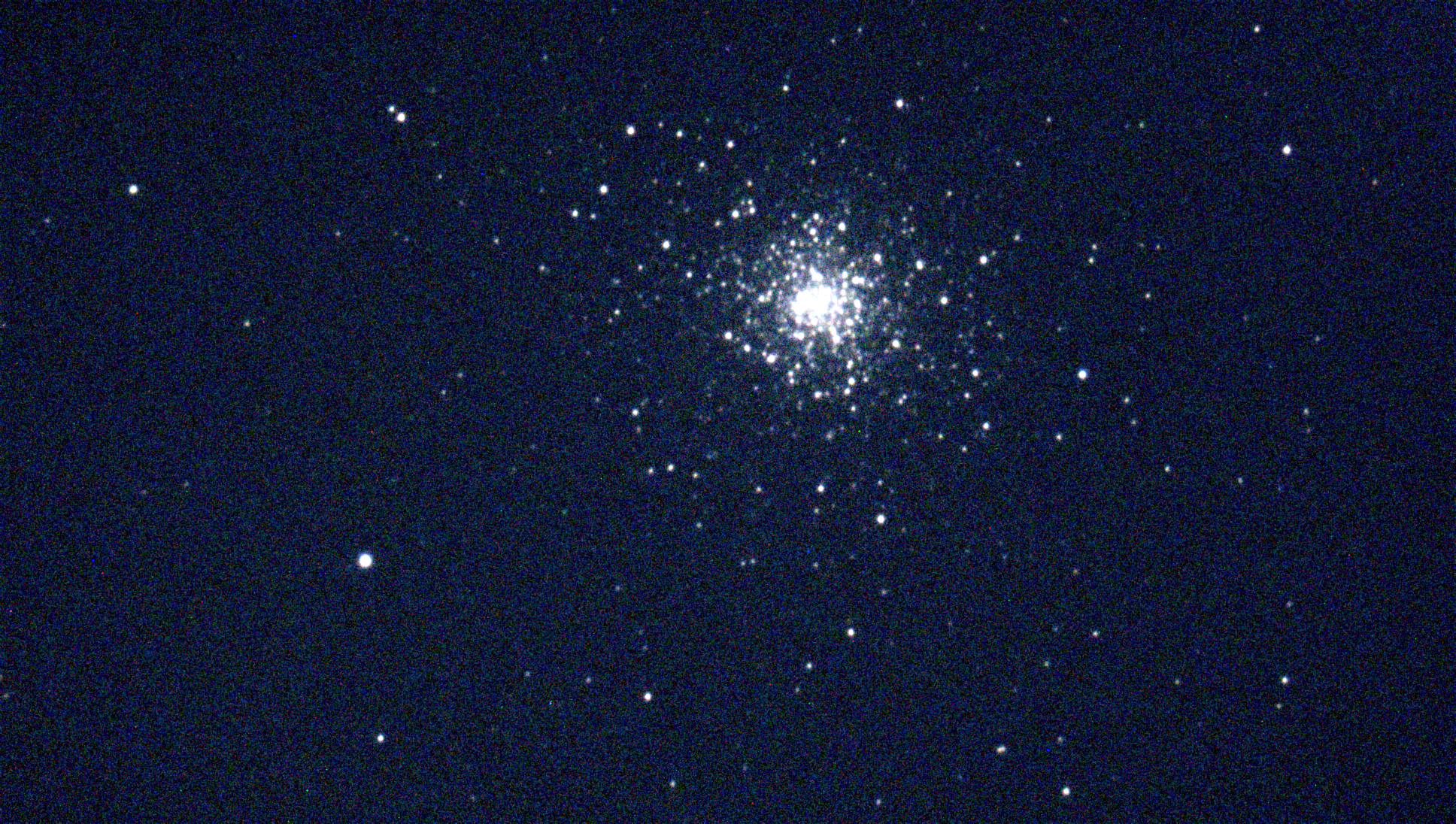

M13 : à f/D 6.3

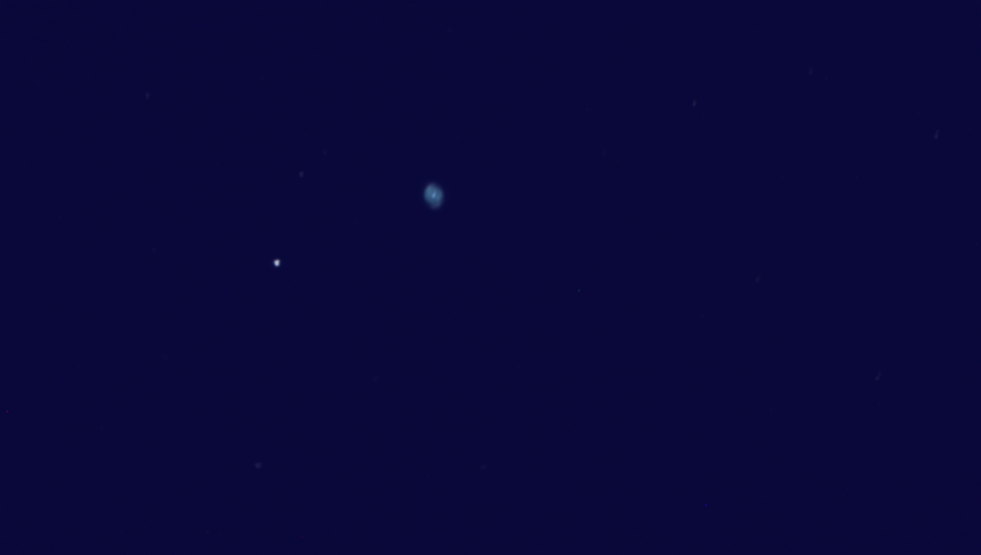

Cat's Eyes : à f/D 6.3 expo d'1/2s Gain 300
Les conditions n'étaient pas exceptionnelles, mais trop envie de tester le matos.

Eh ben pour un premier essai de VA tu es déjà plutôt pas mal ! de la couleur, des détails sur Cat's Eye...
Pour SC qui refuse d'empiler, il faut probablement poser un peu plus long (1s ?) et ne pas hésiter à monter le gain sur ces petites nébuleuses, quitte à empiler plein d'images pour réduire le bruit. Et aller trafiquer les réglages de l'onglet Alignment de la LiveStack (en particulier le digital gain).

Effectivement, tes premières images sont encourageantes spécialement avec un C9 (longue focale) et de plus durant la pleine lune.
Même si les images sont bruitées, j'aime bien les clichés de M13 et de M57. ;)

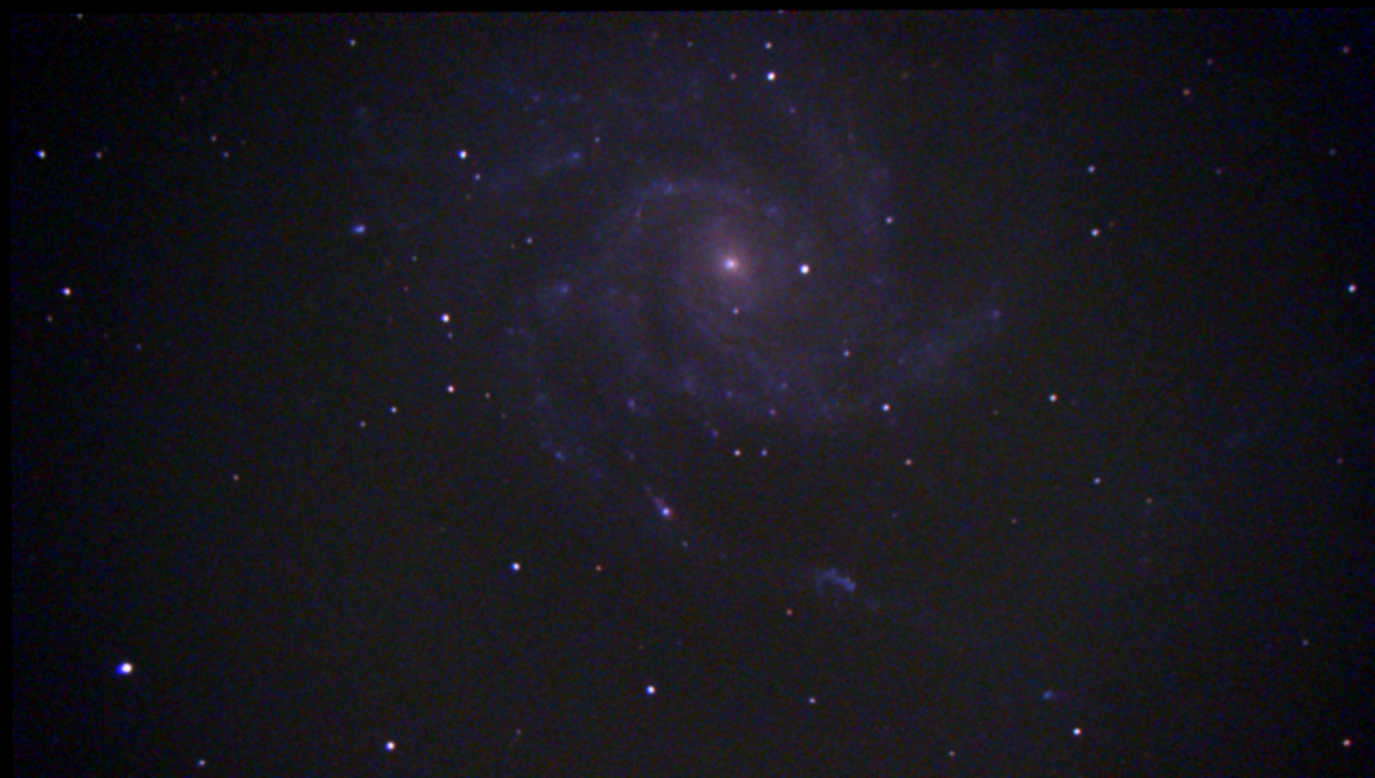

Message par Petit Astro » 16 mai 2020, 11:39
Voila le fruit de ma 2eme petite séance (hier soir)
Conditions :
- Ciel correct, mais j'ai eu encore des problèmes de stack qui ne voulaient pas se faire durant 2/3 de la séance (et ce malgré plusieurs bidouilles dans les paramétrages), puis soudain, vers 2h45/ 3h, c'est enfin passé !
- Mise au point manuelle avec le vernier clasique du C9, utilisation du masque de bathinov et de la fonction dédiée dans SC, c'est vraiment pas mal comme truc.
- Un master dark de 31 frames.
- Pose de 2s entre 250 et 400 de gain suivant les cibles
- Utilisation du réducteur de focal 0.63 positionné après le renvoi coudé. (Visiblement cela fonctionne)
- Aucun post-traitement c'est brut !
- Je me suis rendu compte que lorsque j'enregistre avec une profondeur de 24 souvent des carrés apparaissent autour de certaines étoiles. En 48 ça n'apparait pas mais m'en suis aperçu trop tard. Sur certains clichés le suivant notamment, vous verrez ainsi le phénomène. A mon avis c'est la compression du fichier mais suis pas sûr. Le poids des fichiers diffère.
NGC7243
Blink Nebula
Celle-ci demandera des temps de pose plus conséquent et/ou un nombre d'empilements plus important
Fireworks galaxy
Cat's Eyes
M29
Crescent Nebula

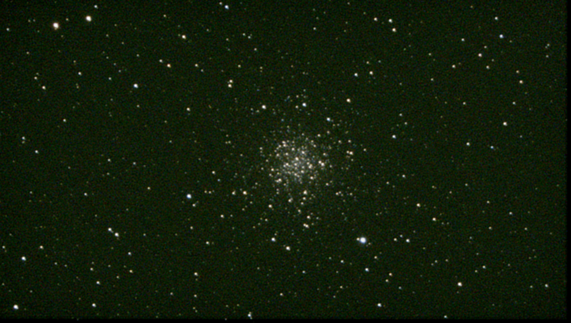

M56
M57
avec petits carrés
A vos avis, toutes critiques sont les bienvenues !

M57 est pas je trouve, c'est pas évident la estion des couleurs.
Pour l'empilement il ya plein de petits trucs à tripoter en plus du gain, durée... le nombre de pixels considérés comme étant une étoile (si = 1 pixle alors le logiciel confondra avec des pixels chauds), le gain digital qui peut être passé de 0FF à 2, 4, 6 ou 8.

Allez 3ème longue séance entre 0h47 et 4h du matin la nuit dernière : j'ai joué les paparazzi :twisted:
Conditions :
Commencé par des poses de 4s pour monter à 16s par la suite.
Tout en alt-az
Master dark de 21 frames sur la plupart.
Réducteur 3.3 placé après le renvoi coudé.
Le stack a fonctionné direct, pas eu de soucis majeur :dance:
Quelques bruts :
Pose 4s
M3
Whale Galaxy
M94
Sunflower

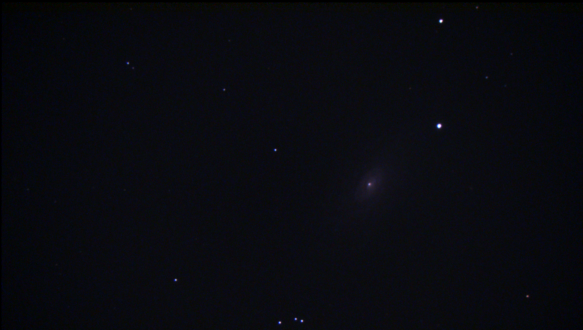

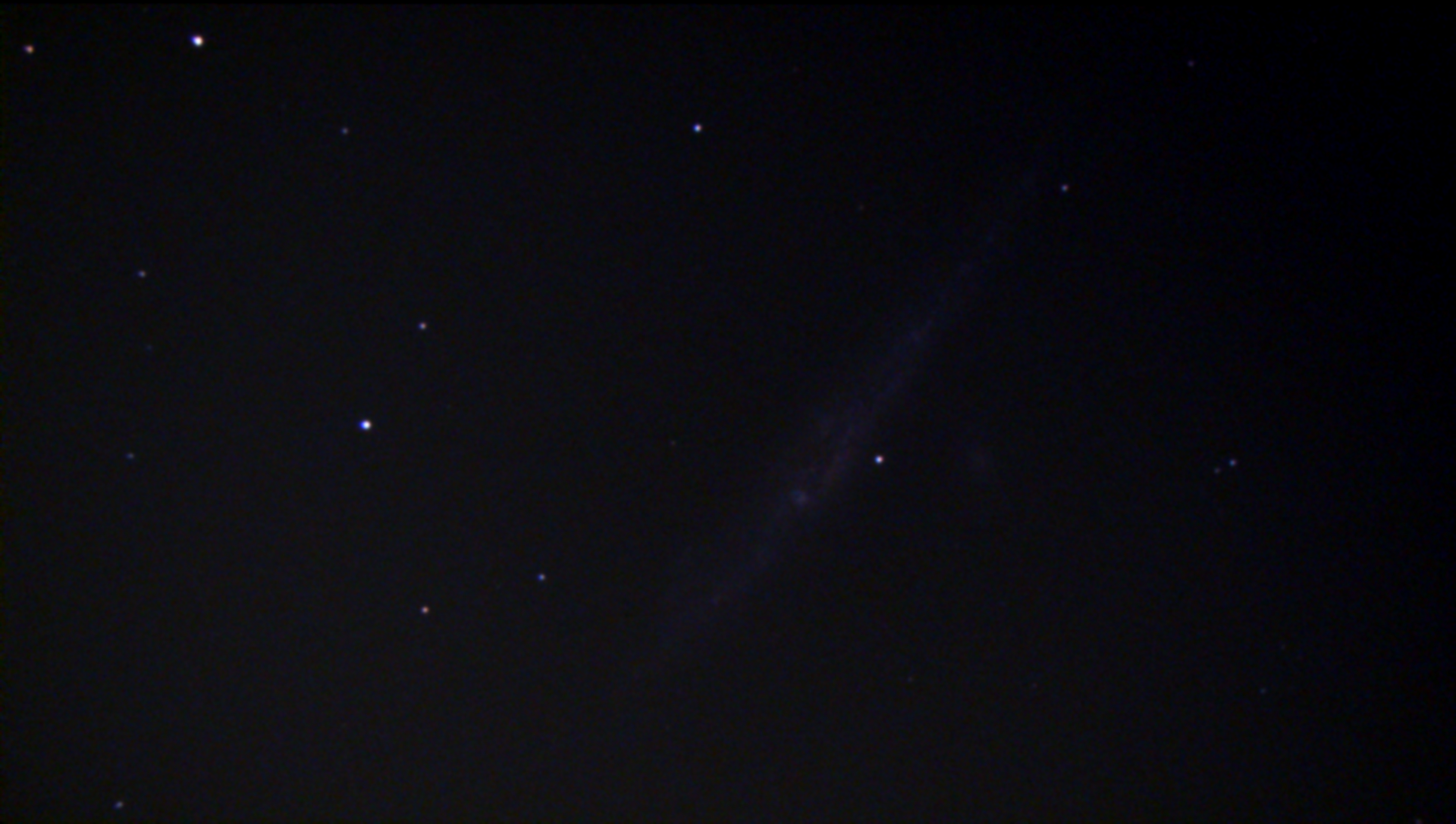

Voyant que je manquais de signal, passage en pose de 16s
M51 (ma préférée de la soirée) 8-)
M101
Cat-s Eyes
Iris
Fireworks
Blinking
M39

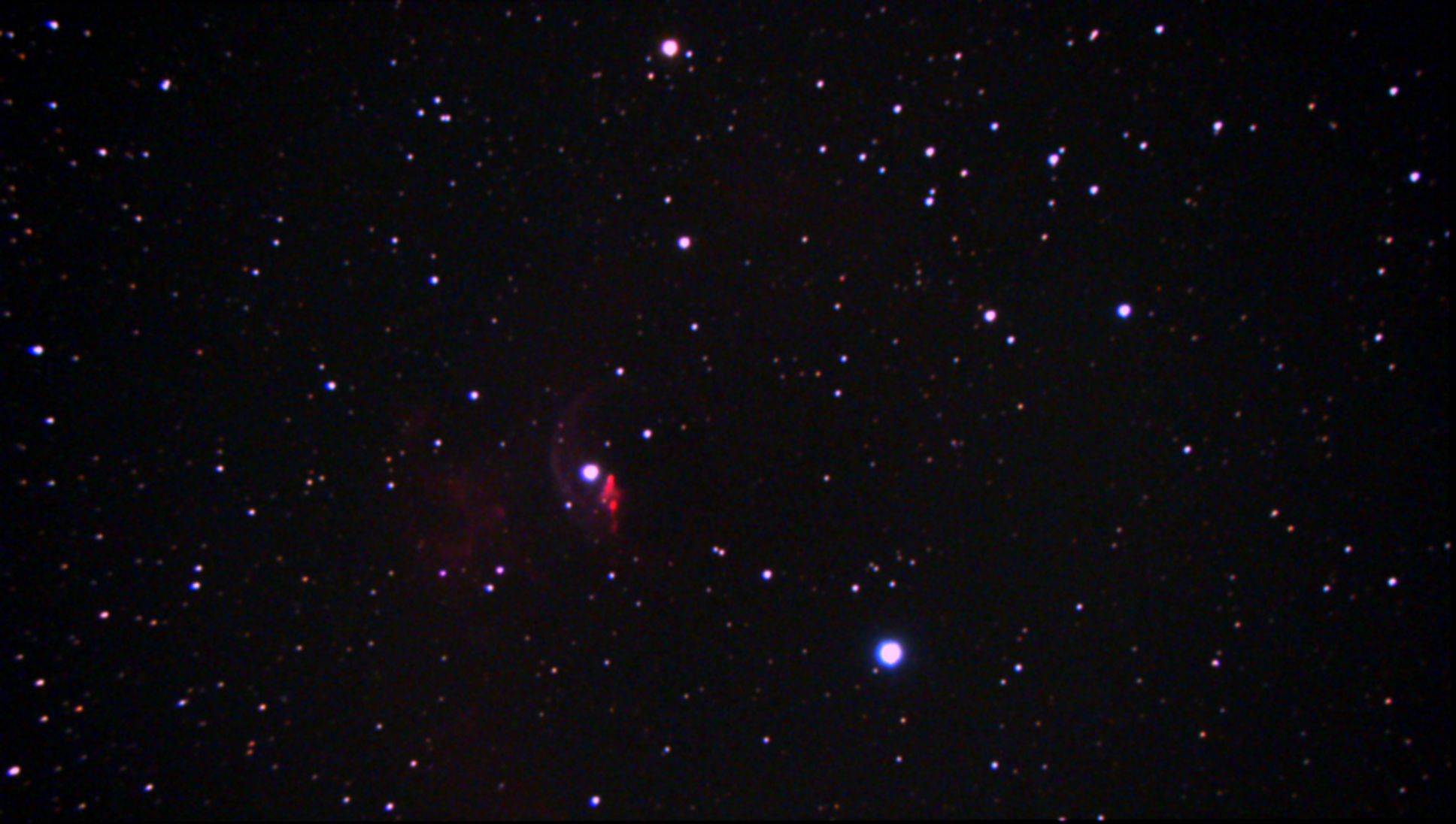

Bubble Nebula
Owl Cluster
M103
Spindle Galaxy
Édit : en cliquant sur les photos, vous aurez le nombre de stack et la durée totale dans l’appellation en bas.
Dernière modification par Petit Astro le 19 mai 2020, 00:05, modifié 2 fois.

Tu gagneras à faire des flats (comment ça je me répète ?) qui te permettront de tirer encore plus l’histo sans avoir à faire de compromis entre centre et bords du capteur.
Autre petit « truc », on a presque tous tendance à vouloir faire un fond de ciel trop noir. C’est normal quand on observe dans le noir, le moindre pixel un peu brillant ressort beaucoup, mais dans les faits le lendemain on n’y fait plus vraiment attention, et surtout ça oblige à parfois trop tirer sur le signal. La technique de Steph est d’avoir dans un coin de l’écran une image gris neutre sombre et de s’y référer pour la luminosité du fond de ciel, ça aide pas mal pour se faire des repères !
