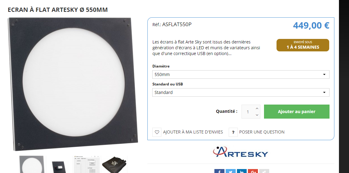

Un écran à flat
Forest
Messages : 1242
Demande d'info : les FLAT pour les nuls
Message par Forest » 19 mai 2020, 22:23
Ecran a flat....
attention ca pique : https://www.pierro-astro.com/materiel-a ... ans-a-flat

Message par Falconpage » 19 mai 2020, 22:36
Oui un écran à flat, c'est sur que pour mon 130PDS un écran à 100 € est nécessaire mais sur un gros diamètre ça pique un peu.
Tu peux te tourner vers des tablettes graphiques A3 chez Amazon, pas aussi bien mais sans doute mieux que rien.
Il existe plein d'autres bricolages, je pense que tu dois trouver ça sur le forum, il y a eu des sujets par le passé.
