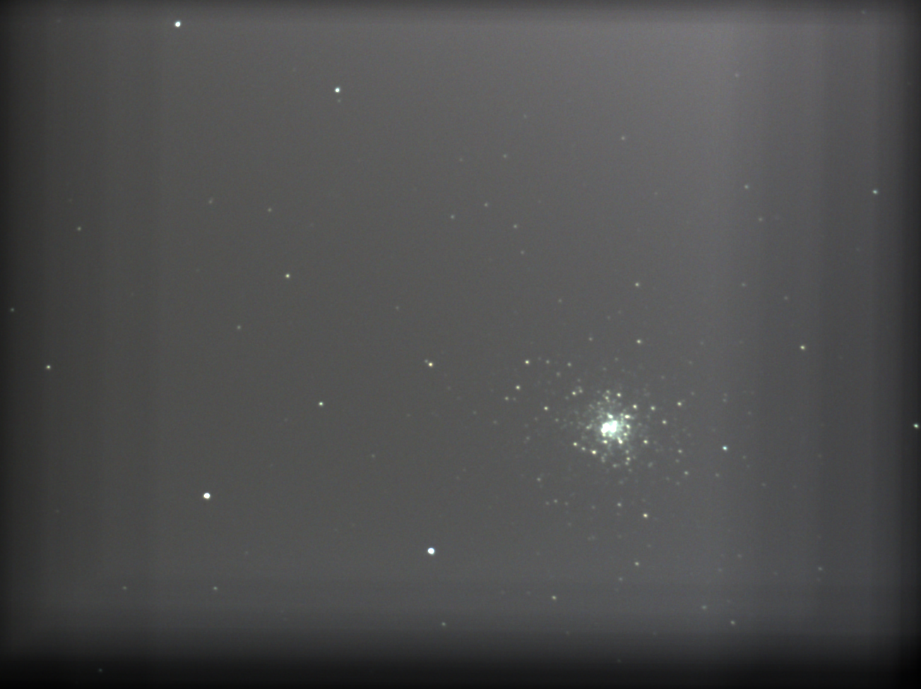

Je me suis fait peur quand j'essaie de faire la MAP et j'arrive au fond, et ... pas net. Merde. Merci le flextube. Je fais un semblant de mise au point et bordel ce qu'elle passe vite dans le champ et paye ta turbu. J'ai reussi a choper des frames en mode bourrin et pas net ca donne ca

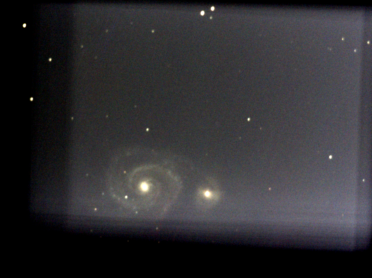

Et M81
Je vous montre que les plus "réussis". Plutot content de ma première soirée à l'arrache. Maintenant, va falloir regarder de plus pret les reglages : le format de capture (Raw8 16...), celui de sortie, les dark, les reglages de gain/expo pr regler l'histo, l'offset... Bref, plein de choses.

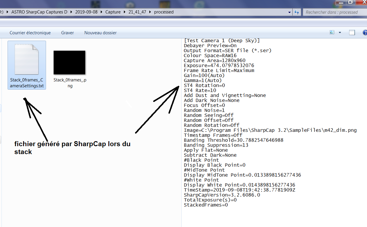

Today, c'est lecture de post/manuel pour decouvrir Sharpcap. Je suppose qu'on peut sauvegarder les parametres en mm temps que l'image ou alos screenshot de sharpcap direct ?
Là je n'ai pas trop compris ce que tu demandes , mais SharpCap en même temps qu'un 'Save as Seen ' crée un fichier texte avec les paramètres du shoot .
Dans Sharp, j'ai sauvergardé ces images dans le mode 'LiveStack' en faisant 'Save exactly as seen'. Il me sauvegarde qu'un png. Je vais voir s'il faut pas cocher un param

Message par kawa » 22 mai 2020, 21:49
Je ne sais pas si c'est ce qui tu cherchais
mais les paramètres de Stack sont dans un fichier texte avec la photo .

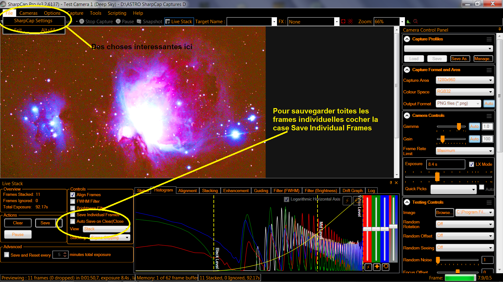

Message par kawa » 22 mai 2020, 21:58
Apres si tu cherches a sauvegarder la séquence d'images individuelles c'est là
Thanks, je viens de tester, en faisant Save exactly as seen, j'ai que le png. En prenant, Save with adjustments, la c'est bon
Il faut cocher "Save capture settings..." dans la rubrique Saving des paramètres (File->SharpcapSettings)
Les débuts en VA de Poussin
Message par Poussin » 23 mai 2020, 23:01
Je viens de regarder et l'option est bien cochée. j'ai la version 3.2.6338.0
Message par clouzot » 23 mai 2020, 23:12
Alors c'était un bug de Sharpcap, et il y a une mise à jour dispo pour toi, et pour @bemo47 d'ailleurs aussi
Latest Version 3.2.6342.0
21 May 2020
Fix missing luminosity trace in mini histogram
Fix capture settings file not written under some circumstances
Fix not spotting renamed files in the folder monitor camera
