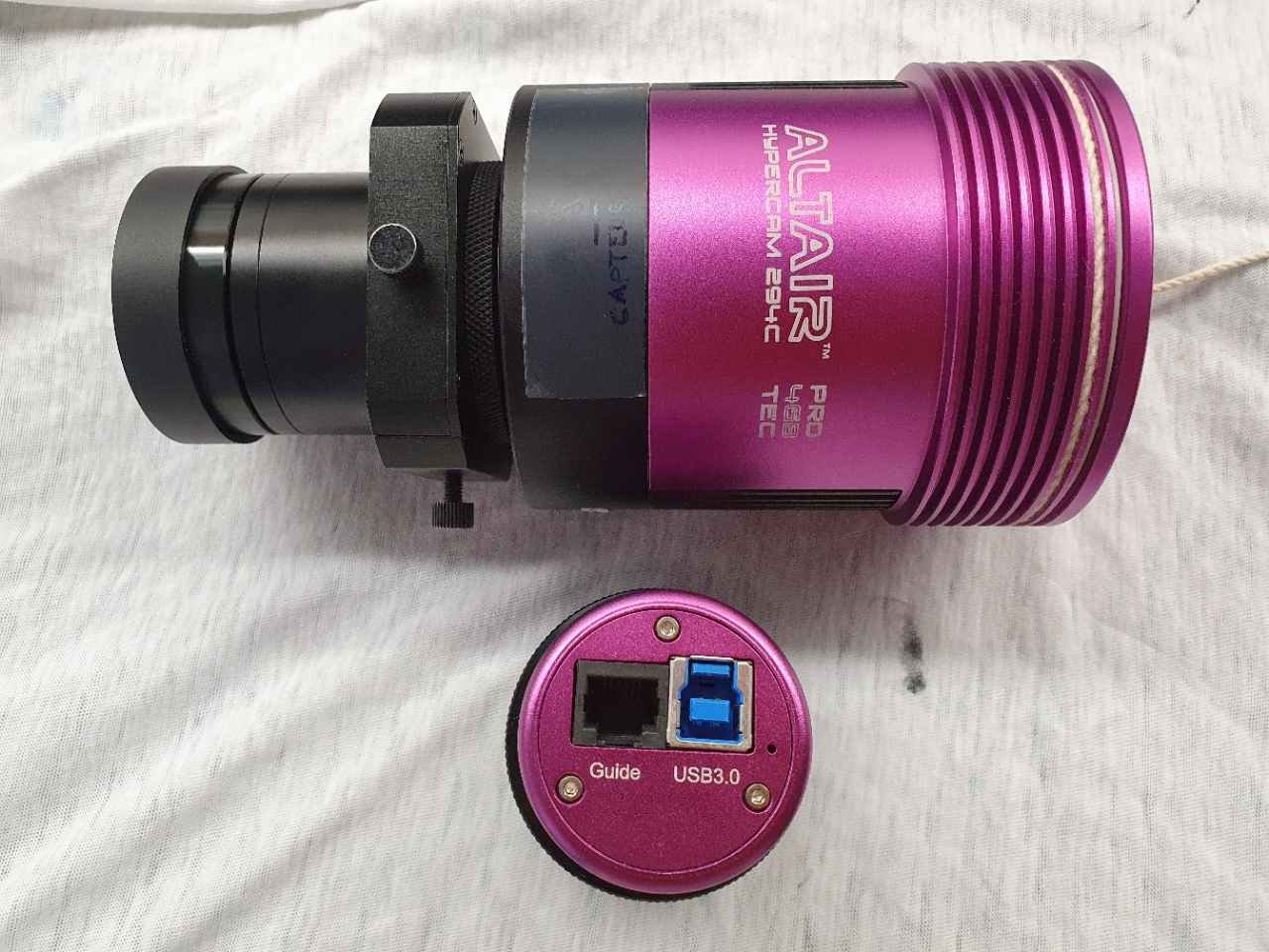

Message par Steph » 17 avr. 2019, 20:22
Présentation rapide de l'Hypercam 294C PRO TEC.
Pour les specs le plus simple c'est d'aller sur le site du fabricant:
https://www.altairastro.com/Hypercam-29 ... amera.html
Comparatif de gabarit avec la 183
et de taille de capteur
Le montage avec l'ASA, l'ensemble fait son poids, mieux vaut prévoir un PO rigide.
Une idée le l'amp glow sans refroidissement.
J'ai laissé tourner 20 min à température ambiante (20°) sans refroidissement, je n'ai pas dépassé les 32°
Test du Peltier, je suis passé de 32° à -10° en moins de 5 min.
Reste à tester les Darks et la mise en situation.

Greenood a écrit : ↑
17 avr. 2019, 20:29
c'est un beau bébé ! :clap:
oui j'lai bien senti passer...
Ubuntu a écrit : ↑
17 avr. 2019, 20:39
C'est un sacré morceau en tout cas... hâte de voir les résultats sur le ciel
Ce sera pas avant la semaine prochaine.
Les 260 grammes de plus m'ont obligé à revoir l'équilibrage et mon bouzin en déclinaison c'est chaud, j'ai du ressortir la disqueuse!!! :twisted:

Message par clouzot » 17 avr. 2019, 22:33
Woah, belle bestiole !
Le bruit est nettement moins visible à -10°C, mais c'est curieux qu'on voit encore l'ampglow avec le refroidissement, c'est attendu ?
Re: Altair Hypercam 294C PRO TEC
Message par Steph » 17 avr. 2019, 22:52
17 avr. 2019, 22:33
L'amp glow n'est pas sensible à la température
...même pose, même gain avec la 183
Message par clouzot » 17 avr. 2019, 23:03
Merci Steph,
j'aurais cru que le refroidissement général allait aussi permettre de diminuer la chaleur des composants actifs, donc la radiation IR sur le capteur...
Pour la 183, je confirme que l'ampglow est super visible, c'est un vrai gros souci avec ce capteur, mes darks ont la même gueule que le tien (avec en plus un peu dans les coins à gauche, merci ZWO). Heureusement, à mon niveau, il est planqué dans la pollution lumineuse :mrgreen:

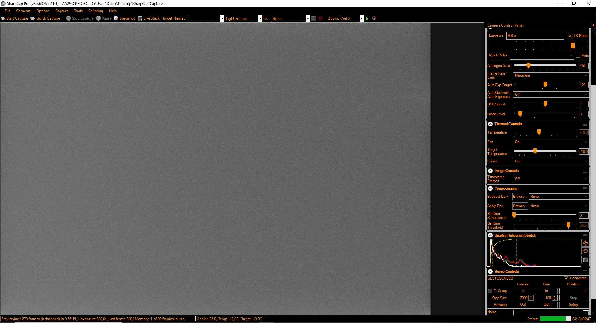

Message par Didier27 » 02 août 2020, 18:08
La caméra 294C refroidie est arrivée. Elle est içi avec le porte filtre à tiroir et son réducteur x0.5. C'est vrai que par rapport à la 385C elle fait bodybuildée:
La température sans refroidissement ne dépasse pas 37°C pour une température ambiante de 25°C:
En démarrant le refroidissement à -10°C la température baisse à 0°C en 1 minute environ et se stabilise à -10°C en 5 minutes:
L'analyse du capteur est proche des essais de @Steph :
SENSOR ANALYSIS IMX294C PROTEC RAW14.PNG (99.84 Kio) Consulté 3410 fois
Voilà reste à faire des essais avec le Cassegrain
