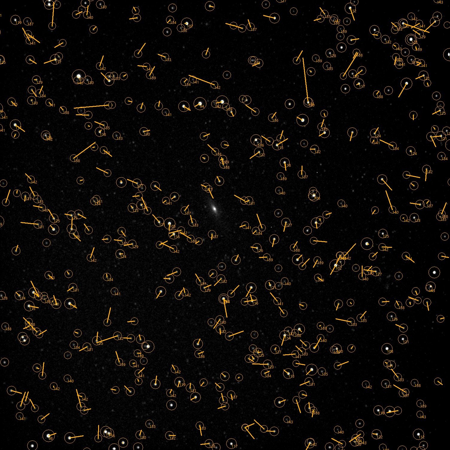

Message par pejive » 14 juil. 2020, 16:31

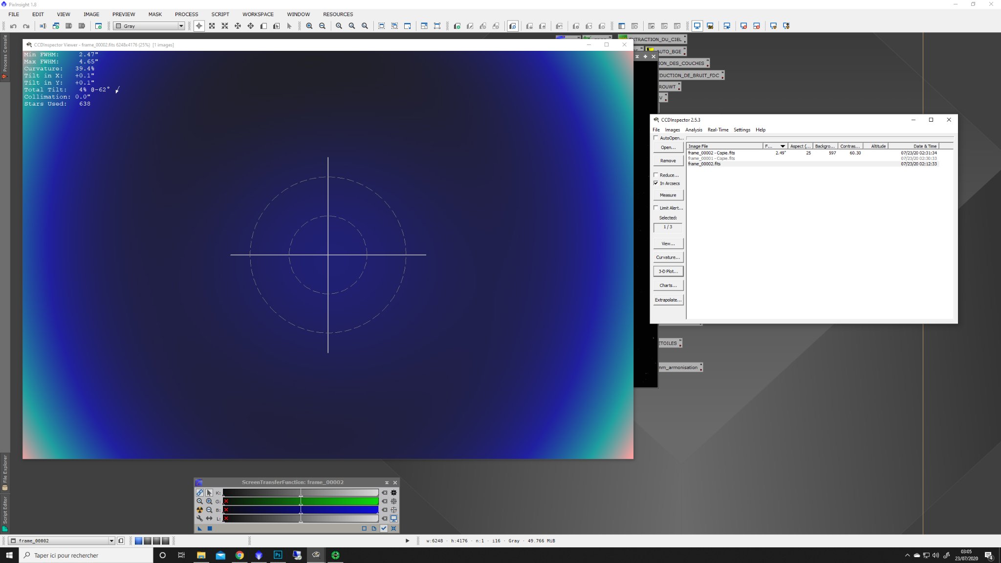

Je viens de découvrir cette fonctionnalité d' (Avast) ASTAP (merci @clouzot :) )
Appliqué à une de mes premières images avec l'ASI 533 çà donne çà:
OK, comment çà s'interprète ? et qu'est-ce qu'on peut faire pour corriger ? :lol:
Distorsion pour la même image
Messages : 16583
CCD inspector
Message par clouzot » 14 juil. 2020, 16:57
En gros, le principe est de mesurer la taille (FWHM) des étoiles un peu partout dans le champ, d'en prendre la moyenne selon les zones, et de regarder la constance (ou pas) de ladite taille.
Dans ton cas, tu as un léger tilt (la partie gauche a des étoiles légèrement plus grosses que la partie droite. Soit dit autrement, c'est une lunette qui "porte à gauche" :mrgreen: ). Avec ce genre de valeur (0.32 pour une moyenne de 5.0, soit 6% de tilt, rien à faire à mon avis, mais tu peux toujours t'amuser à essayer de la corriger à coup de bagues si cela t'empêche de dormir).
Autre mesure intéressante, la FWHM au centre comparée à celle sur les bords, et qui va donner l'aberration hors axe (quelqu'en soit la cause : coma, déformation due à la distance entre réducteur et caméra...). Là je n'ai pas la valeur (tu l'as coupée, coquin) mais ça ne semble pas énorme non plus (probablement quelques pourcents).
EDIT : la figure de distortion représente la différence de la position réelle des étoiles dans ton image par rapport à celle connue dans le catalogue. Plus la flèche est longue, plus l'étoile est loin de son emplacement normal. Fort logiquement, il est nécessaire de platesolver AVANT d'utiliser ce module puisque ASTAP (et non AVAST) a besoin de connaître les coordonnées précises des étoiles du champ. Elle donne donc une mesure de distortion radiale ou angulaire de la chaîne optique. Nettement plus difficile à lire et à comprendre que la précédente figure, car elle va forcément intégrer tous les soucis de tilt, en plus des aberrations type sphéricité et autres courbure de champ. Dans ton cas, avec une distribution assez aléatoire des vecteurs de déformation, rien de flagrant ne se dégage.

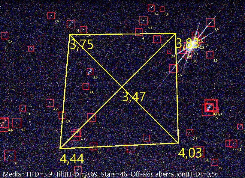

@clouzot , @pejive : merci pour ce post, petites interrogations dont les réponses en intéresseront plus d'un
Les questions que j'aimerai vous poser:

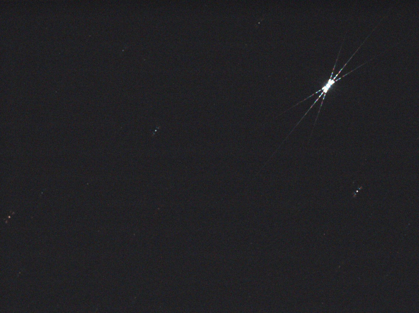

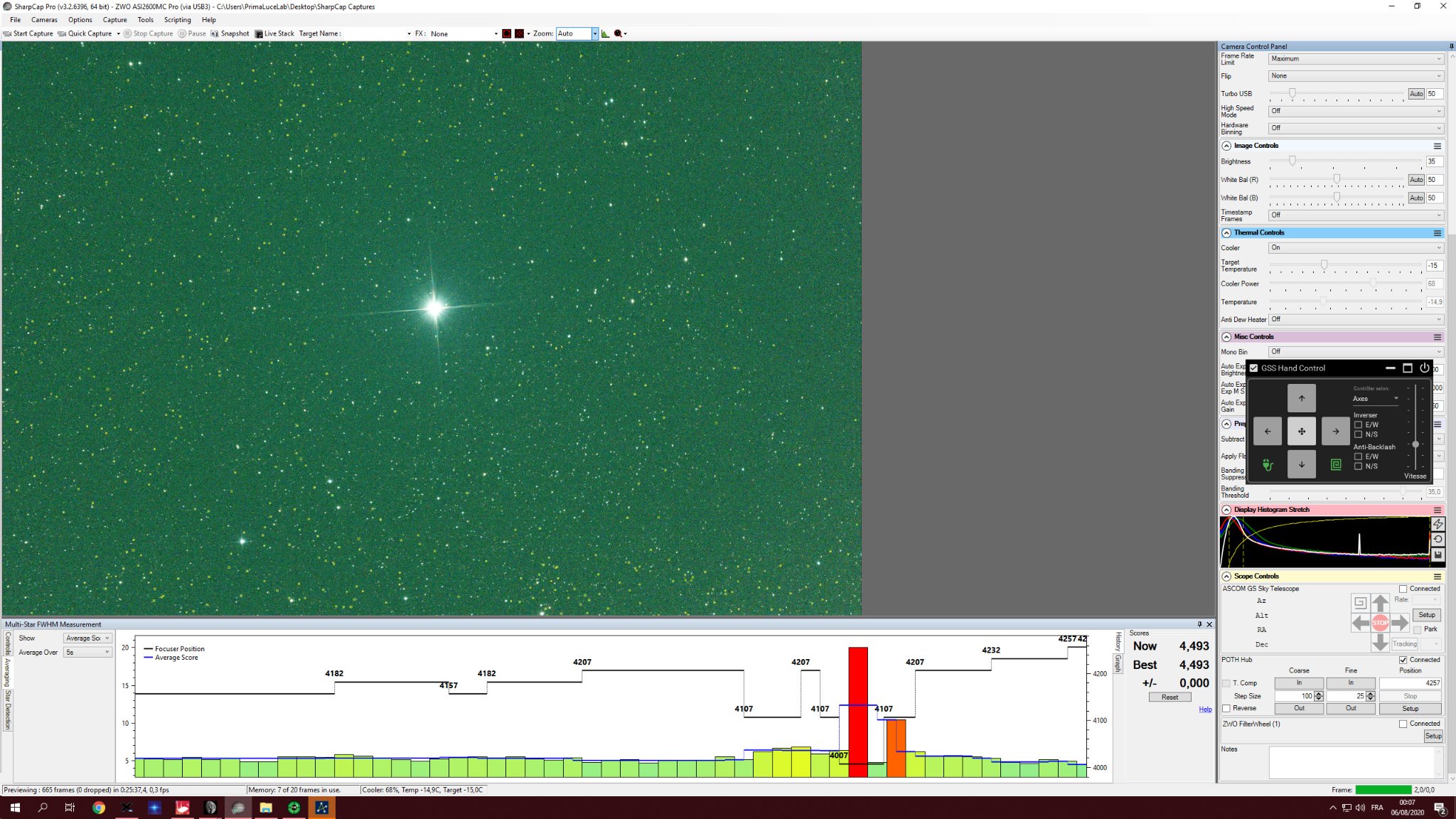

- Est-ce que l'on peut utiliser CCd inspector d'ASTAP sur une image de Bathinov pour évaluer la MAP (et la régler)?
- comment lit-on le résultat d'une image, comment on sait qu'on est bien?
- y-a-t-il eu un comparatif avec celui de CCDware? donnent-ils des résultats différents (@Steph , as-tu fait le test?)
1) image de Bathinov
2) CCD inspector sur cette image de Bathinov
qui me donne
Median HFD: 3,9
tilt HFD: 0,69
off axis aberration: 0,56
=> Qu'est-ce signifie ces paramètres (même si j'ai compris, il faut que ce soit le plus bas possible)
3) une image prise après le réglage
& son test avec CCDinspector

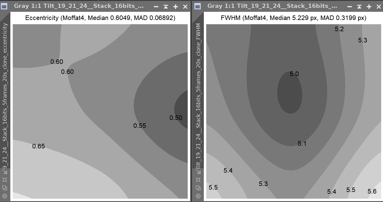

Bonjour à vous,
Un retour d'expérience sur ces aides aux réglages, en particulier le tilt.
J'en ai fait beaucoup des mesures ... :ninja: voilà ce que je peux vous dire de ce que j'en retiens :
- la mesure peut varier beaucoup entre plusieurs captures, il ne faut pas hésiter à refaire plusieurs séries de captures, a priori les mêmes, pour vérifier que les résultats ne changent pas trop
- la même chose que précédemment en changeant justement la cible pour faire bouger le télescope et le po,
- il s'agit d'une mesure sur des moyennes par zone, si les etoiles ne sont pas uniformément réparties, ça marche moins bien
- ne pas hésiter à faire des mesures avec des pauses courtes pour supprimer les effets dus au suivi
- a l'usage, la mesure de la répartition de la FWHM seule ne m'a pas semblé suffisant, il faut intégrer le sujet de l'excentricité : je pouvais avoir une FWHM "bien centré" et voir à l'oeil que j'avais un problème de tilt avec la forme des étoiles aux différents coins
en ce qui me concerne, j'avais des variations assez importantes entre les captures lorsque j'analysais avec CCD inspector.

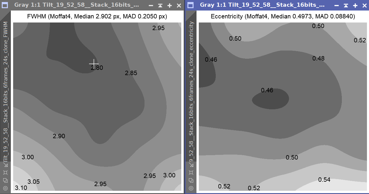

Il se trouve que PixInsight a des un script d'analyse trés bien qui s'appelle FWHMExcentricity qui fournit ces mêmes informations avec en plus la répartition de l'excentricité. Comme je m'y suis mis et que j'ai la license, c'est désormais ça que j'utilise. Mais CCD Inspector fait bien le café quand même :cafe:
Je me suis justement attaqué à ça hier lundi soir pour voir ce que je pouvais faire sur le tilt de mon po, j'ai avancé en 1 soirée plus que je ne l'avais fait sur mon Dobson en plusieurs mois. Comme quoi, la courbe d'apprentissage c'est vrai ! :lol:
Voici ce que j'avais en début de série de mesure :
Au milieu :
Et à la fin, je me suis arrété avec ça :
Et voilà ce que donne CCD Inspector pour la première et la dernière capture dernière capture
La première :
Et la dernière (la plus propre selon moi, j'ai arrété là). Pas à cause de la FWHM mais de l'excentricité: en zoomant dans les coins, les formes des étoiles étaient pas trop sales ... :pray:
Sinon, je sais que simplement en basculant mon téléscope et son po en passant d'Ouest en Est, je vais changer assez significativement ces mesures
A++

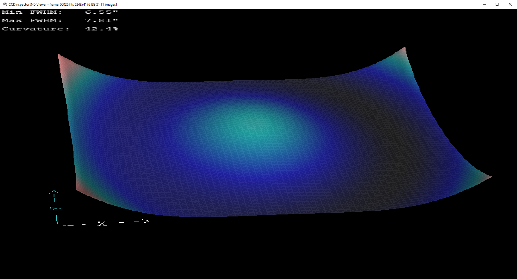

Message par Steph » 11 nov. 2020, 12:08
10 nov. 2020, 17:42
Pas de comparatif de mon coté , ASTAP, je l'utilise uniquement pour le plate solving
CCD Inspector, est très bon (entre autre) pour le réglage du tilt et la collimation, puisque le soft permet d'effectuer ces réglages en temps réel, la camera sur le tube, tube pointé sur la zone que l'on veux imager et en faisant la moyenne sur plusieurs images.
La lecture des infos est on ne peux plus simple, j'arrive à avoir de très bons résultats sur le tilt et la collimation même à f/2.9 avec le 300.
ex avec un tilt à 4% et une collimation à 0
Il est aussi très bon pour affiner son BF en fonction des accessoires utilisés.

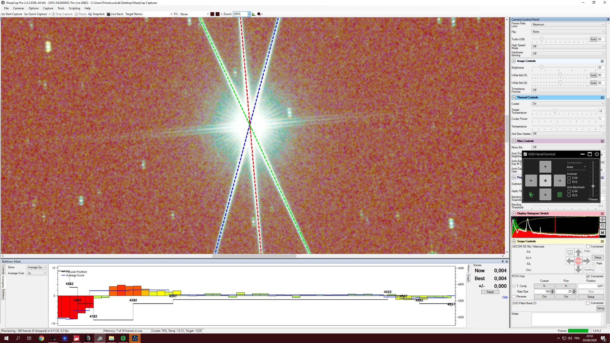

L'outil de contrôle de la map de CCDI fonctionne très bien également, mais pas la peine de sortir la grosse artillerie alors que SC le fait très bien en multistar ou en Bahtinov :ninja:
En fonction de la turbu, j'arrive facilement à une map proche de 0, que ce soit avec l'EAF sur la lunette, ou la motorisation PA sur le 300
Multistar Mode
Bahtinov Mode
...même si au final, j'utilise principalement la map de N.I.N.A. en full auto :lol: :lol: :lol:

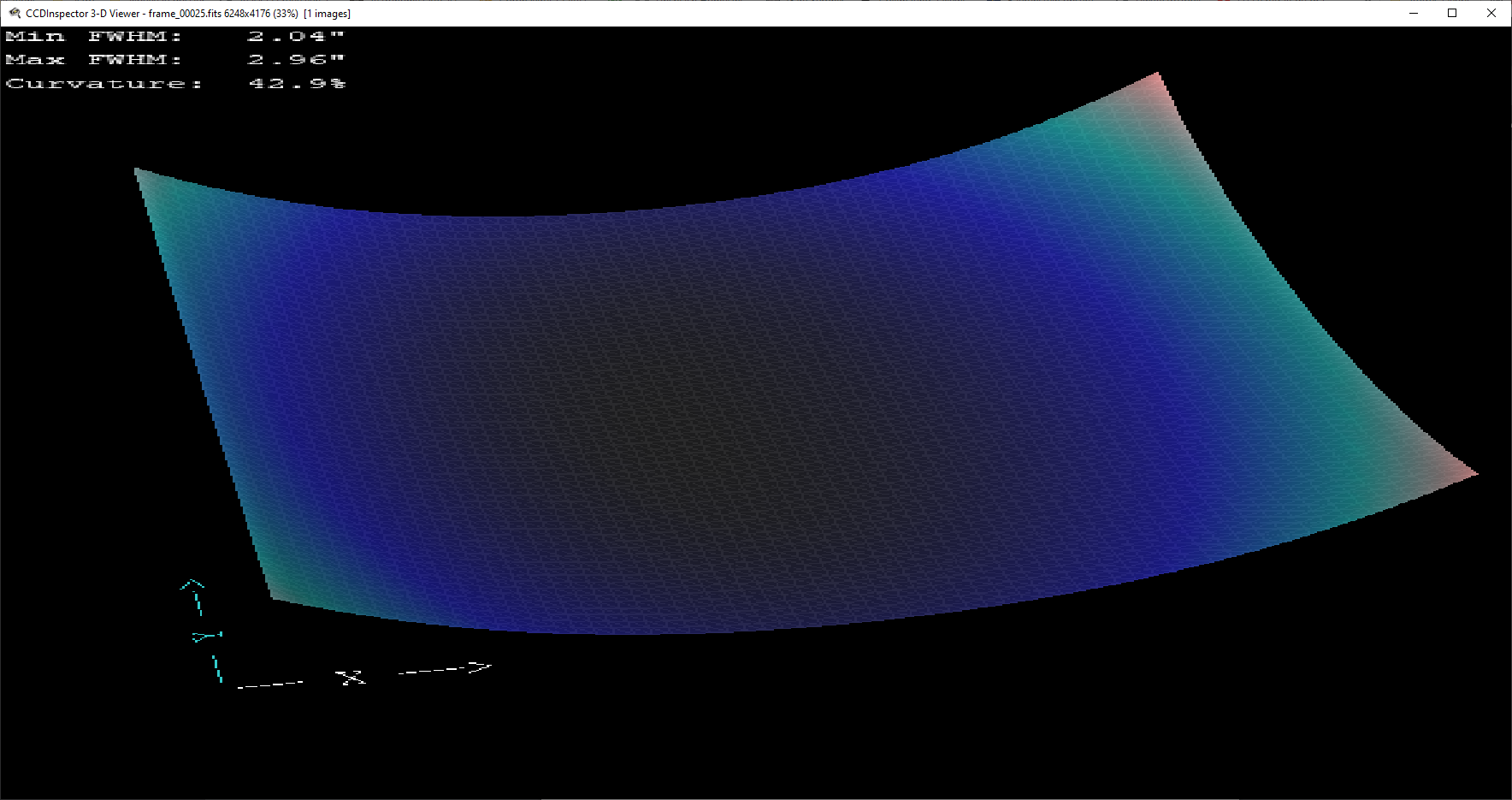

CCD inspector
Message par Steph » 22 juil. 2021, 12:18
kikich a écrit : ↑
22 juil. 2021, 01:24
peux tu m'expliquer comment ajuster le backfocus avec ccd inspector ?
-1) tu t'assures de n'avoir aucun tilt et que ta collimation est Ok
-2) tu dégrossis avec ça:
-3) MAp parfaite au centre, tu prends une étoile dans un angle et tu regardes ou en est la map, si tu dois bouger le focuser en avant, c'est que tu es sous corrigé, tu dois reculer le capteur, et inversement.
Tu ajustes jusqu'a ce que le 3d-plot soit le plus plat possible, avec une FWHM la plus basse.

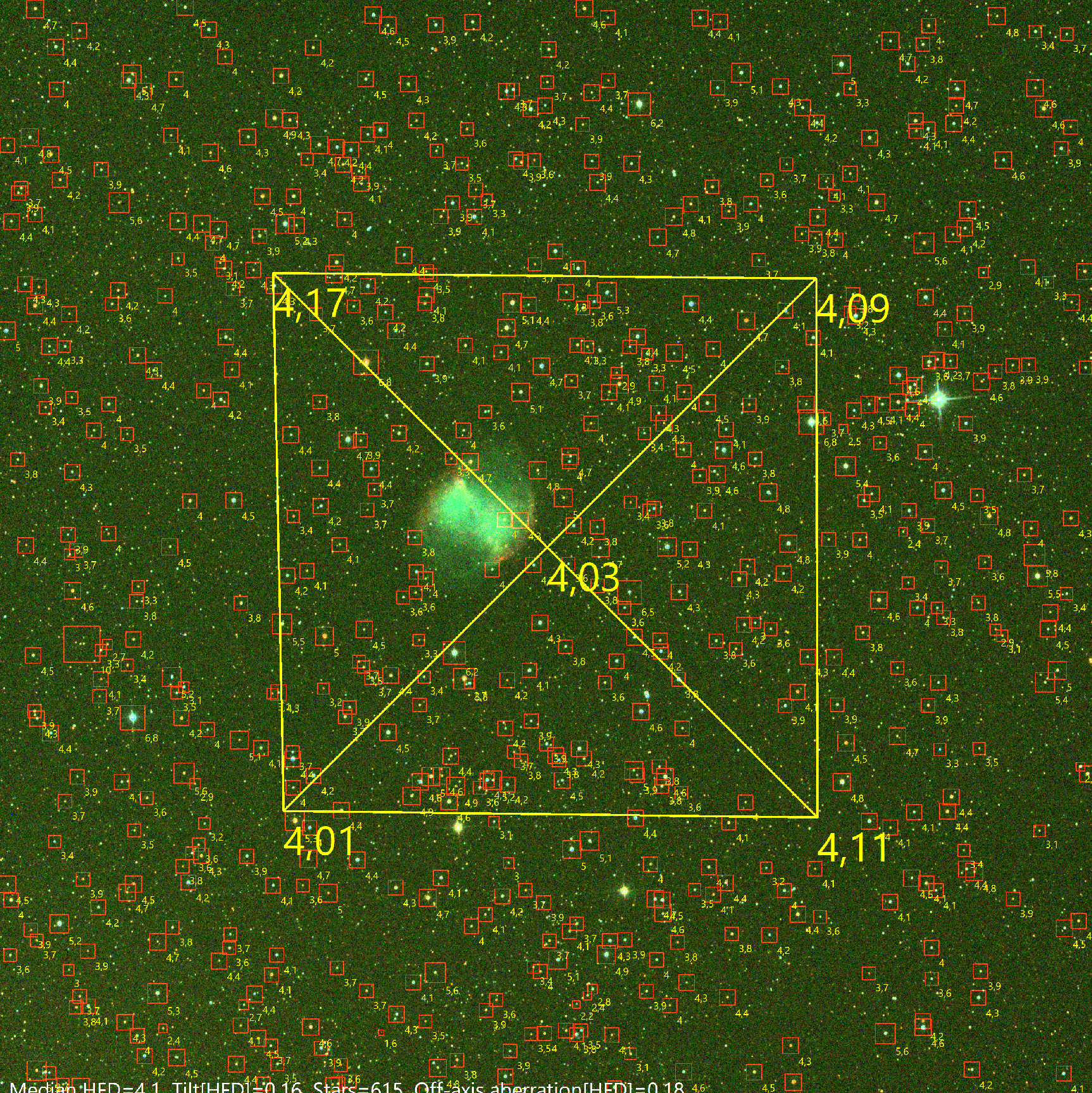

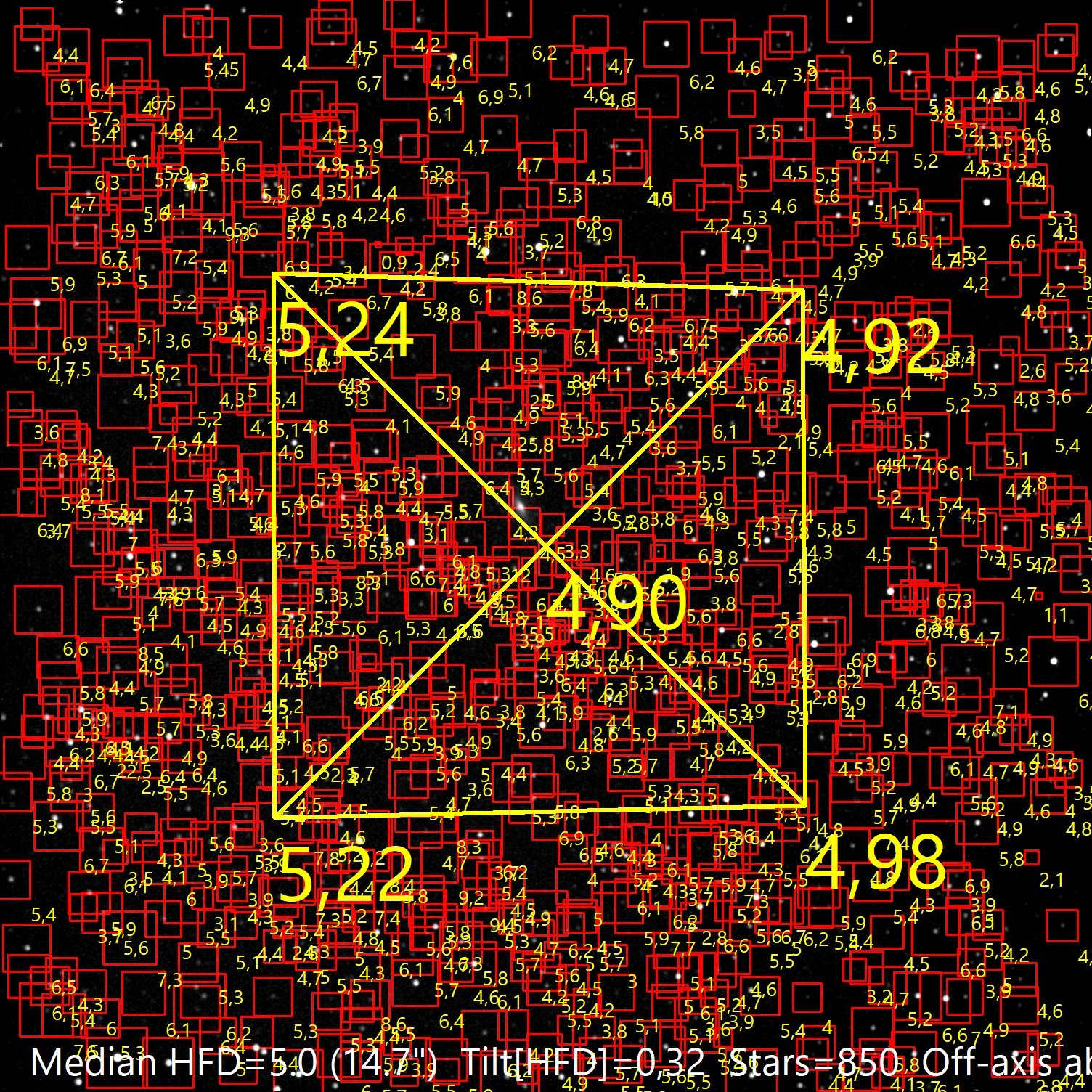

Message par darki » 26 févr. 2025, 17:06

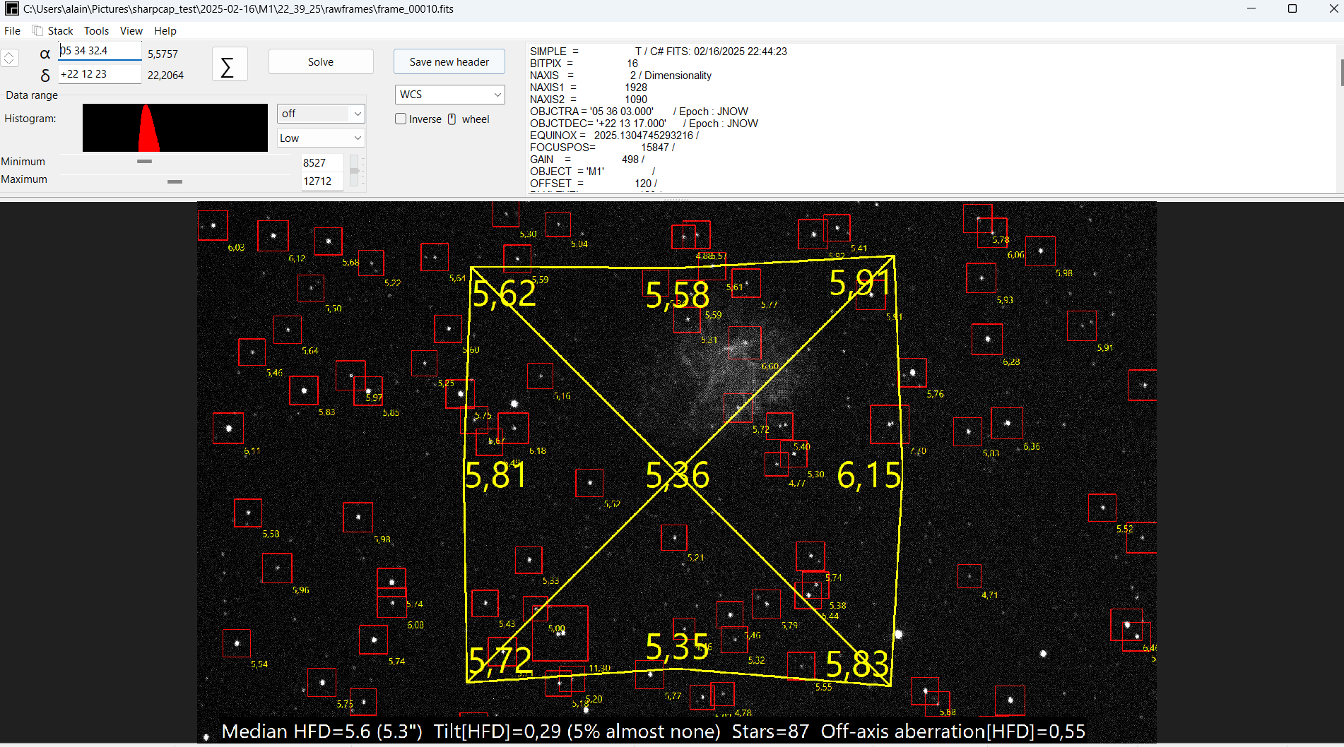

Avec astap on a le tilt.
puisqu'on y est, du coup ca donne quoi mon tilt ? pourri ou acceptable ?
