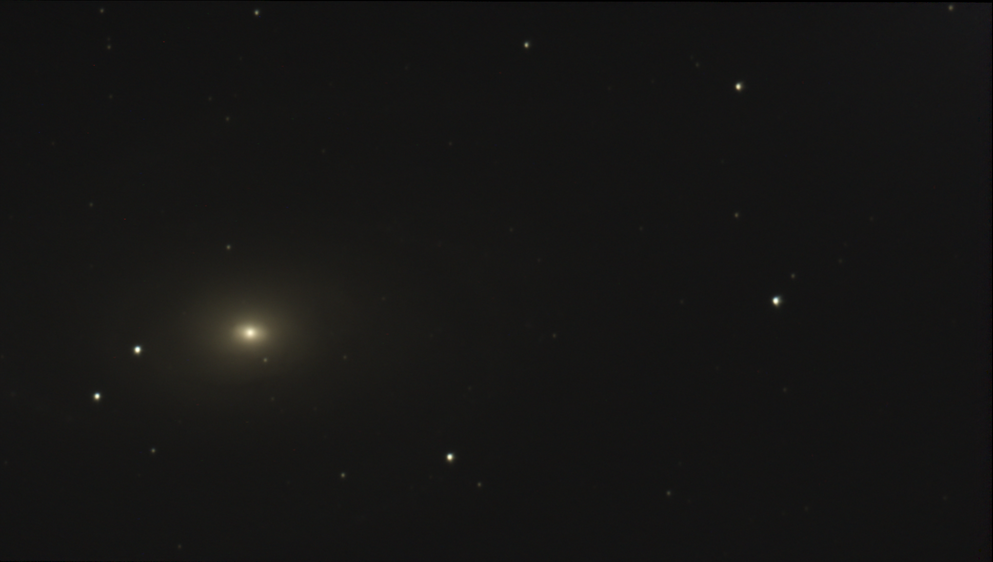

M81 Bode:
exp:2s
gain 400
130 frames
260s
M81
M81

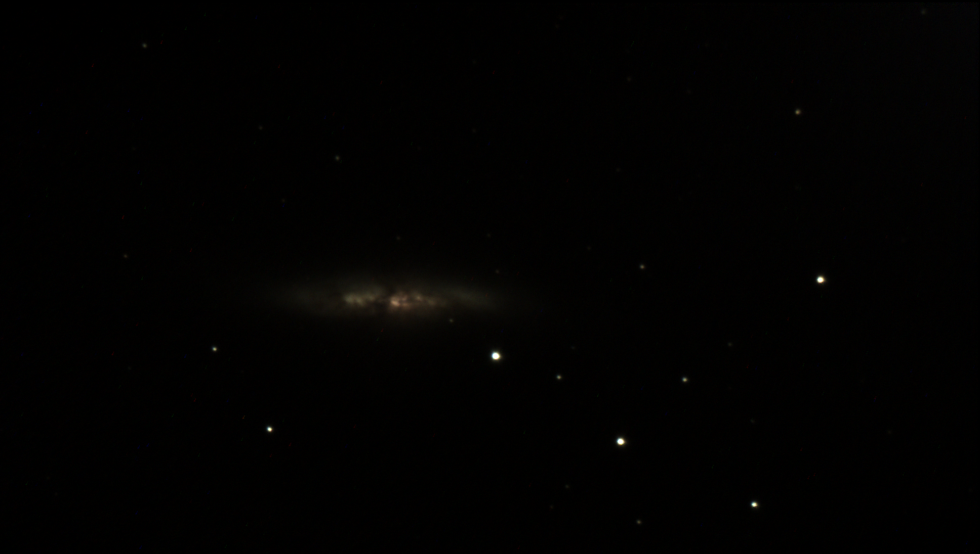

M82, le Cigare:
exp:2s
gain 448
62 frames
124s
M82
M82

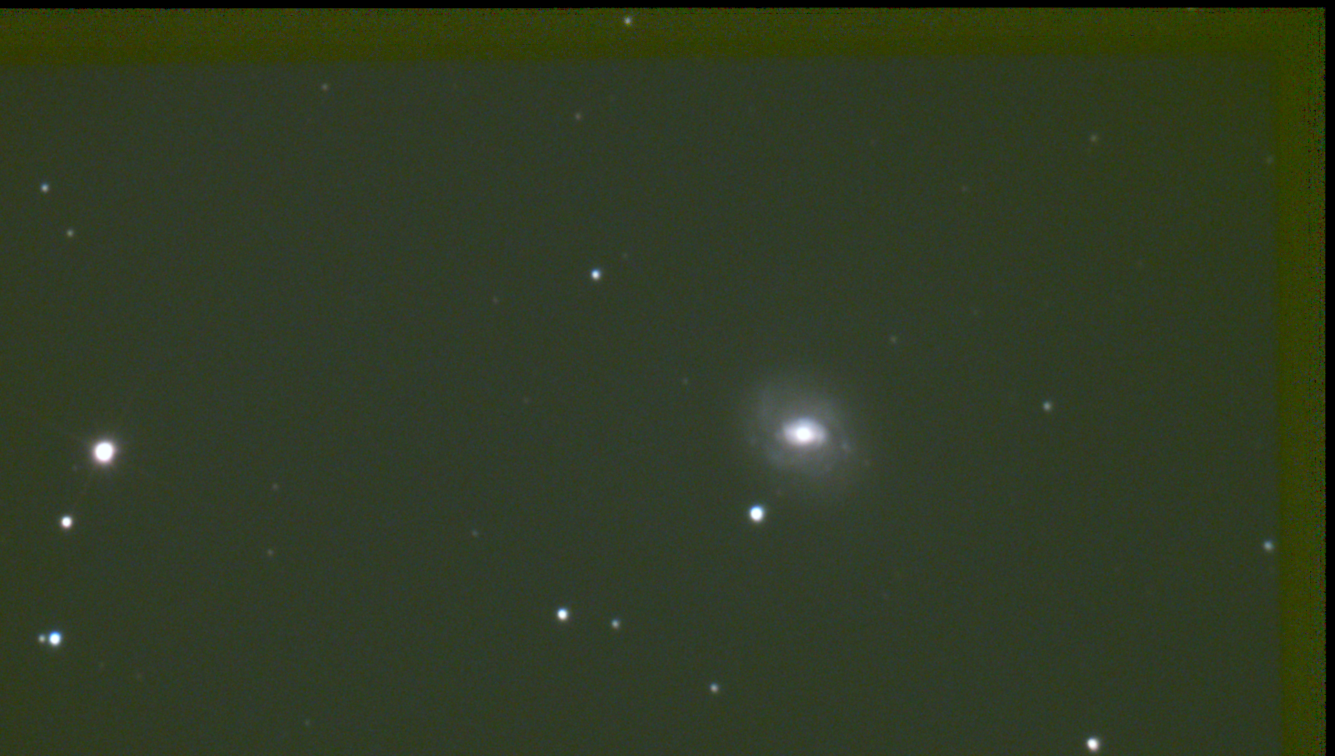

M51, le Tourbillon:
exp:2s
gain 600 (de l'amp glow est apparu, je ne sais pas pourquoi...)
58 frames
116s
M51
M51

L’amp glow, pas impossible que ce soit au fur et à mesure de la session, la caméra chauffe et se met doucement en température, donc le bruit augmente avec. J’ai le même phénomène avec ma 183MC, et il faut attendre qu’elle soit stabilisée pour faire des darks adaptés et demander à SC de les soustraire.

Oh si on peut augmenter largement le temps de pose, même avec une altaz. Ça dépend bien sûr de la position dans le ciel, mais entre 15 et 30s ça passe tranquille chez moi avec le C9 altaz et une focale de 1500mm.
Pour les darks aucun problème pour les soustraire à la volée, tous les softs de stacking le supportent désormais. Les flats aussi d’ailleurs !

21 juil. 2020, 17:14
Moi de même , en ce moment les températures sont hautes , dur dur avec les caméra non refroidie .

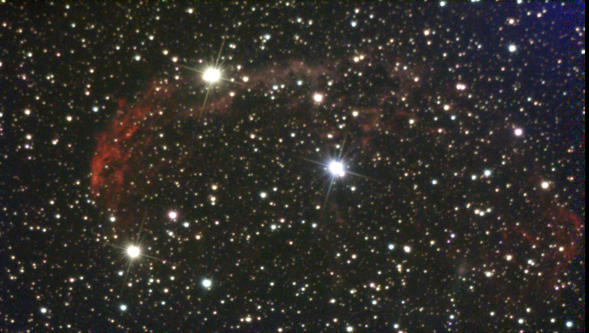

NGC6888 (waouh sur le moment, je ne pensais pas chopper ce type d'objet aussi facilement)
Gain=500
Exposure=6
104frames_624s
Ce qui ressemble à de l'amp glow à droite est juste la foutue lumière de mon chargeur portable, va falloir que je demande à madame de me faire une jupe !
NGC6888
NGC6888

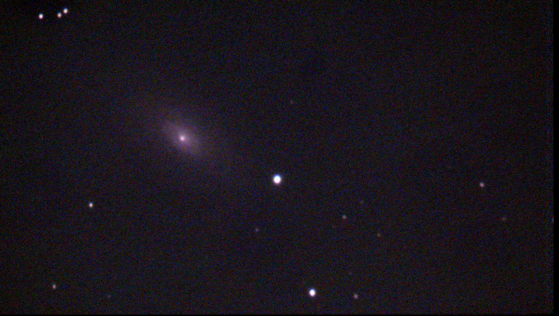

M77
Gain=460
Exposure=4
48frames_192s
M77
M77

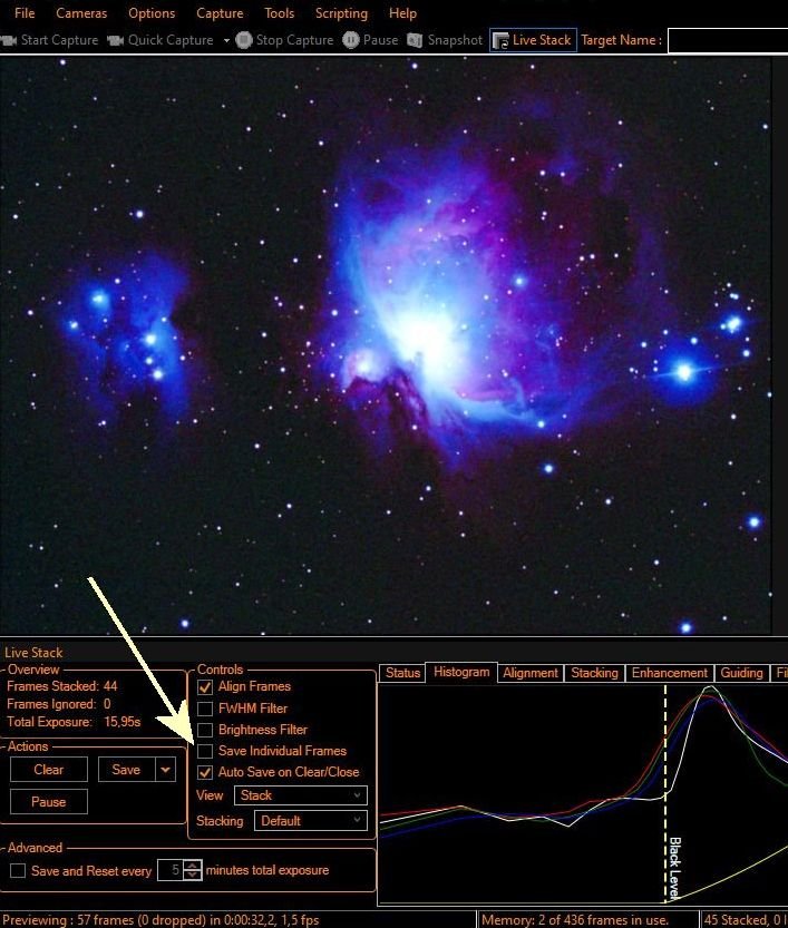

Message par Djibi » 04 oct. 2020, 21:13
Hello @minsc
Tu progresses, bravo :clap:
Je te donne quelques remarques, tu prends ce que tu veux :-)
Les prochaines fois, essaye de nous faire une copie d’écran de ton Live Stack de SC, ça permettra de plus réagir.
Quand j’ai vu des captures, j’ai cru que tu avais fait du post traitement !
Si c’est du save as seen, je pense que tu as joué sur l’onglet dit d’amélioration de SC?
Ou alors tu as beaucoup poussé la saturation ?
Je penche plutôt pour la première option quand je vois tes étoiles de M27
Avec 6 minutes sur M51, il y a de quoi faire, la copie d’écran de Live stack nous aidera beaucoup pour échanger avec toi et identifier les pistes d’amélioration.
Encore bravo, ca rentre bien :)

Djibi a écrit : ↑
04 oct. 2020, 21:13
Hello @minsc
Pour l'onglet amélioration, c'est bien ce qui permet de jouer avec le Noise Réduction" et le "Sharpening"? Si c'est le cas, non pas touché.
Pour la saturation, c'est bien l'option dans "image control"? Idem que ci dessus, pas touché.
En résumé, je touche pour l'instant que Exposure-gain-les options pour la détection d'étoile et enfin l'histogramme.
Sinon j'ai les fichiers histogram.csv et camerasettings.txt si ça t'intéresse. Vu la météo, je pense pas fournir avant un bon moment les captures d'écran :mrgreen:
Merci pour vos aides precieuses ;)
Oui je prends toutes les remarques, je suis en mode éponge 8-)
