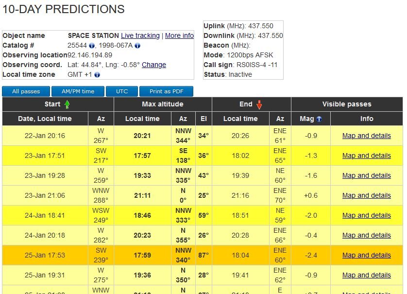

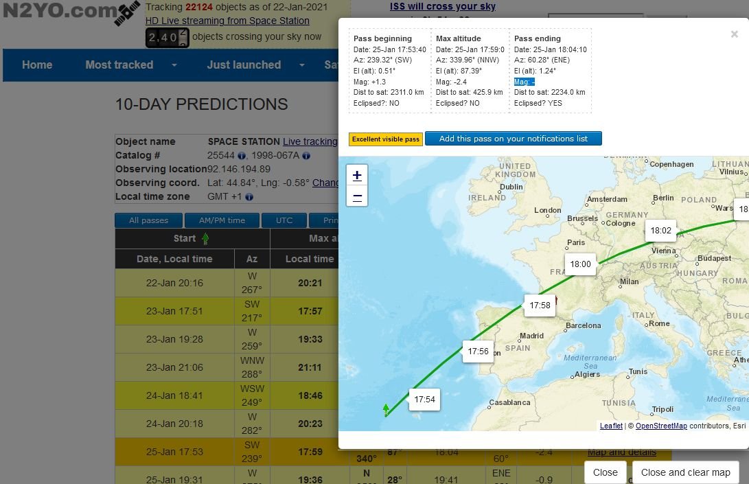

Pour ceux qui veulent traquer l'ISS (en visuel ou en radio) un site bien pratique:
https://www.n2yo.com/?s=25544&df=1
Utiliser "10 days predictions"
