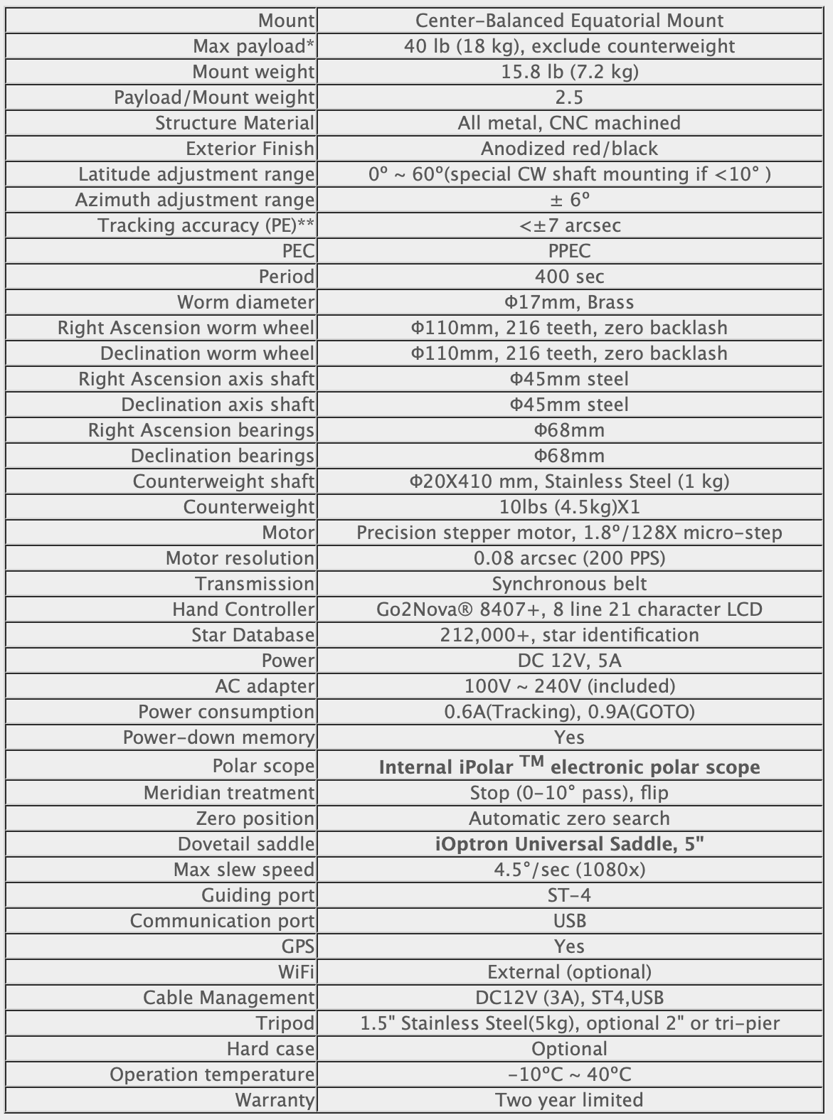

Petit tableau des caractérisées de cette CEM40 :

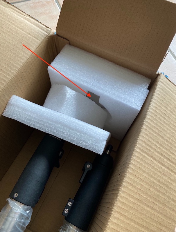

Ouverture du carton contenant le trépied ( LiteRoc, diamètre des tubes 45mm), et là un truc bizarre, le contre-poids (4,5kg) qui se balade dans le carton… :? :
Son emplacement où il aurait dû rester sagement pendant le transport :
Ce petit malin s’est baladé dans le carton et est venu un peu frotter les montants du trépied, résultat, le revêtement n’a pas trop aimé :
J’ai contacté aussitôt le revendeur (AS) et ils m’ont proposé de m’envoyer un contre-poids neuf et un bon d’achat pour les traces sur le trépied, j’ai accepté car ça reste finalement que du soucis ”cosmétique”.

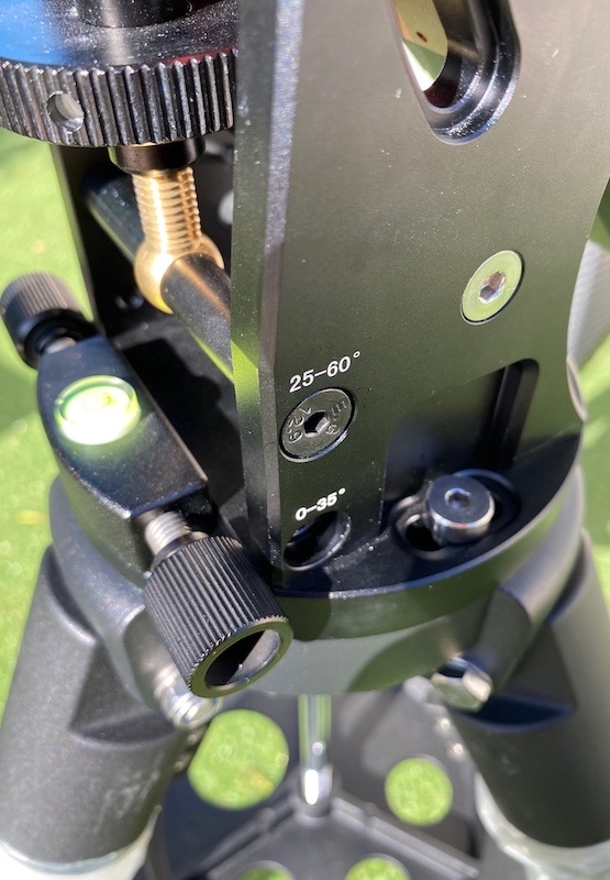

Lors du montage, suivant sa latitude on doit sélectionner un emplacement dédié, 0/35° ou 25°/60° :

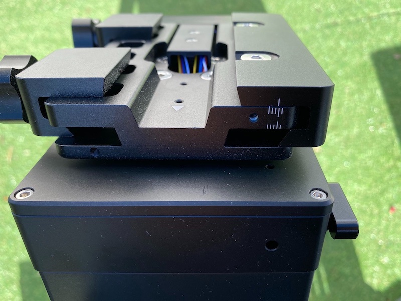

La platine réversible pour queue d’aronde, ici configurée pour du Vixen.
Perso je vois pas trop l’intérêt de ce système reversible, je préfère autant une tête universelle comme celle des EQ6 par exemple qui permet de passer du format Vixen au format Losmandy sans démonter quoi que ce soit.
On voit également sur la photo une ouverture au centre de cette platine pour faire passer des câbles (usb, alim etc…) dans le corps de la monture. Ainsi aucun câble ne pendouille du train optique, ils passent sous la queue d'aronde, entrent dans le corps de la monture et ressortent par une ou deux ouvertures au choix.

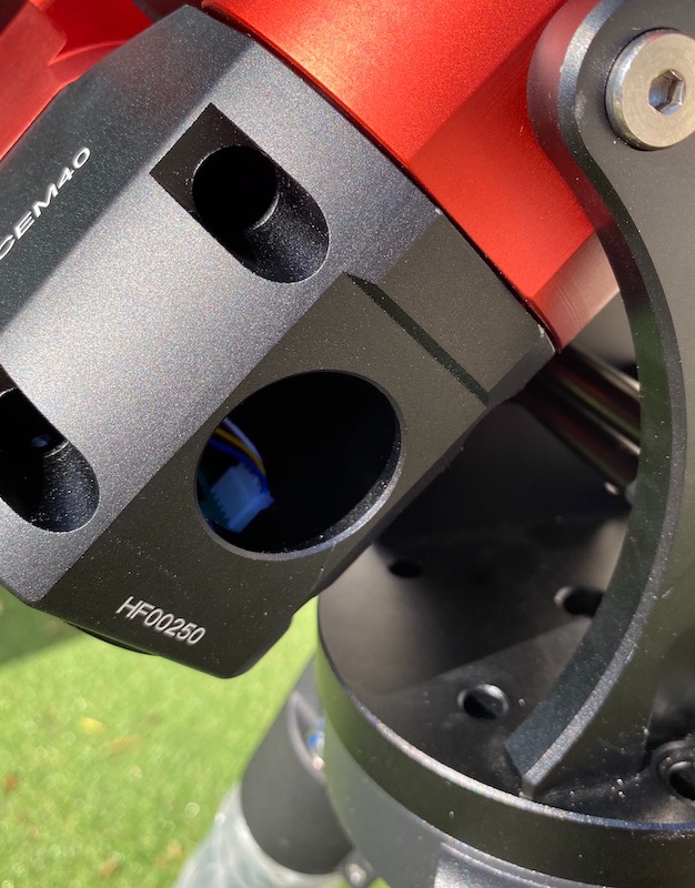

Une des ouvertures qui permet de faire ressortir les câbles traversant le corps de la monture :
Une autre (à la place du cache plastique rond qui s’enlève), et également deux prises USB : une pour le IPolar et l’autre qui alimente la prise USB (2.0) dispo sur la platine :

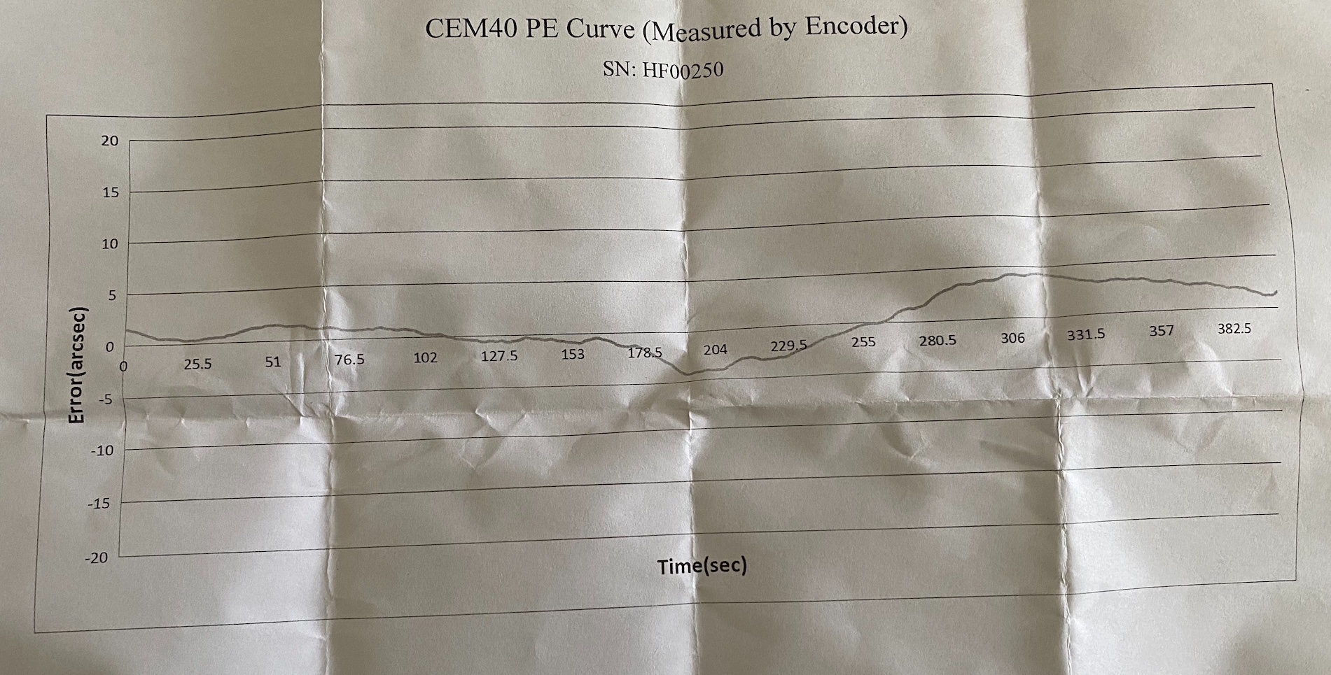

Et pour finir l’EP mesurée sur mon modèle :
C’est cool car son amplitude est bien inférieure aux spec du constructeur (<±7 arcsec), je suis plutôt à ±4 et de plus la courbe est relativement douce…

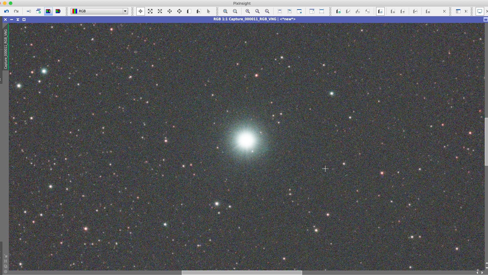

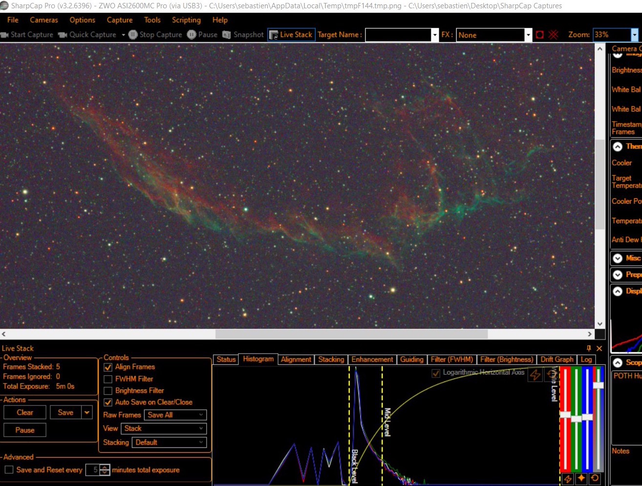

J'ai d'abord testé rapidement le suivi sans guidage, voici un exemple de 60s de pose sur Deneb :
Pas de soucis particulier, encore heureux vous allez me dire vu le prix de la bête qu'elle suive correctement sur 60s avec cette focale :mrgreen:

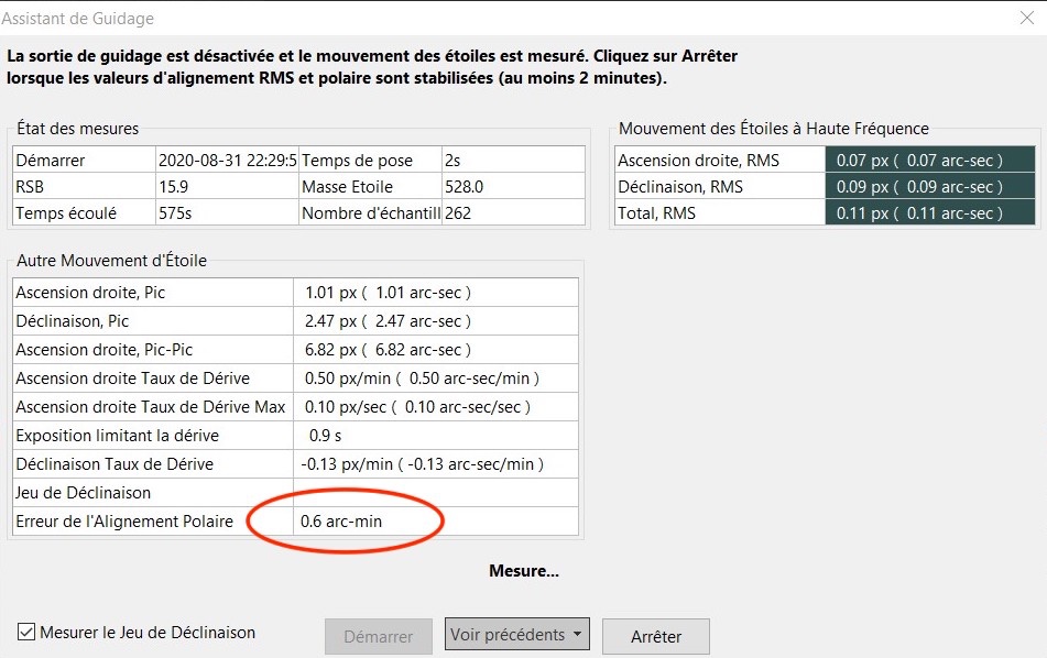

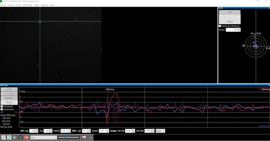

Ensuite calibration sous PHD : le déplacement de l'étoile guide est linéaire, pas de saut ou de truc bizarre, pas de message indiquant trop de backlash etc...
J'ai laissé les réglages par défaut de PHD (installation toute fraiche), l'idée était de voir le comportement de la monture sans chercher à bidouiller les paramètres de guidage.
Voici une courbe de guidage après quelques minutes :
ça reste "calé" entre +- 0,5 , sauf au moment du dithering ou la monture n'apprécie pas mon équilibrage barbare en DEC :mrgreen:
Pendant que ça tourne j'en profite pour empiler quelques poses sur un bout de dentelle :D (pas de dark, flat etc... du pur stack)
5mn
Et après 30mn
Que penser après ce premier test ? Bien sûr on ne peut pas juger la qualité d'une monture sur une seule soirée (et de plus relativement courte). Néanmoins j'ai apprécié :
- De déplacer le setup complet sans me flinguer le dos.
- Le gps, c'est tout con mais je trouve ça confort.
- Le Ipolar très rapide à mettre en oeuvre, MES en moins de 5mn ( si on pris soin d'orienter la monture au nord bien sûr :mrgreen: )
- Le fait que le corps de la monture ne bouge pas, les câbles d''alimentation, câble USB->PC et câble raquette ne bougent pas et ne se mettent pas à pendouiller en milieu de session par exemple.
Bien que je n'ai laissé tourner la monture qu'une bonne heure et demi, je n'ai pas remarqué de comportement mécanique bizarre ou erratique, ça ronronne très gentiment (elle est relativement silencieuse si on compare à une EQ6...).
Voilà pour ce tout premier test rapide.

Chaque monture est vendu avec son bulletin de contrôle, et sensé avoir 0 backlash sur les deux axes, c'est ça?
Oui pour la courbe d’EP avec chaque monture et effectivement les vsf sont montées avec un système de pression à base de ressorts, cette pression peut être réglée à l’aide d’une vis me semble t’il.
