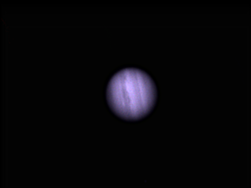

Premiers essais en planétaire lors de sa réception il y a dix jours avec filtre IR850 aussi, une mise au point approximative et une image tirée d'un ser de 700 images seulement avec 10 % retenus
Jupiter IR.png (66.62 Kio) Consulté 1041 fois
Hier soir,sous un ciel avec alternance de passages nuagueux, j'ai tenté (avec Newton 130/650 + Barlow Televue Powermate x4) :
- Jupiter
- Mars (mais encore trop basse)
Je n'ai pas réussi à trouver de réglage correct ; même à UNE MILLISECONDE l'image était saturée, impossible de voir les bandes Jupiter (Mars était une bouillie de pixels orange ; une heure et demi plus tard en visuel, elle était pourtant superbe).

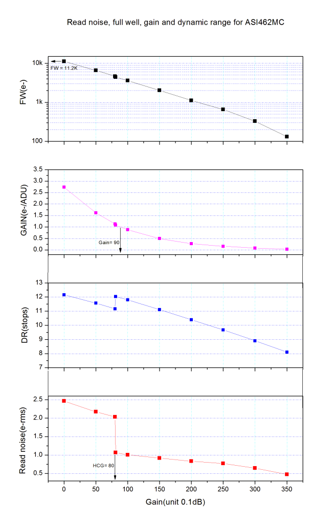

PREMIERE (SERIE DE) QUESTION·S :
- quelle lest la valeur du gain unitaire ? 80 ou 90 d'après les documents ci-dessus mais pas sûr du tout

Le gain unitaire c'est 90 sur la 462, pour l'offset il faut tester (110 sur la 290, avec un offset à 34). Elle a l'air compliquée à mettre en œuvre, et en utilisation "normale" elle n'apporte pas grand chose par rapport à la 290C. La ou elle est intéressante c'est vraiment en IR, il faut donc probablement l'utiliser dans ce domaine pour la justifier. A ta place j'essaierais d'avoir des infos de Roch (Gaetan). Il est sur astrosurf et webastro, c'est un pape de la 290 et il a fait des tests poussés avec la 462 il me semble.
