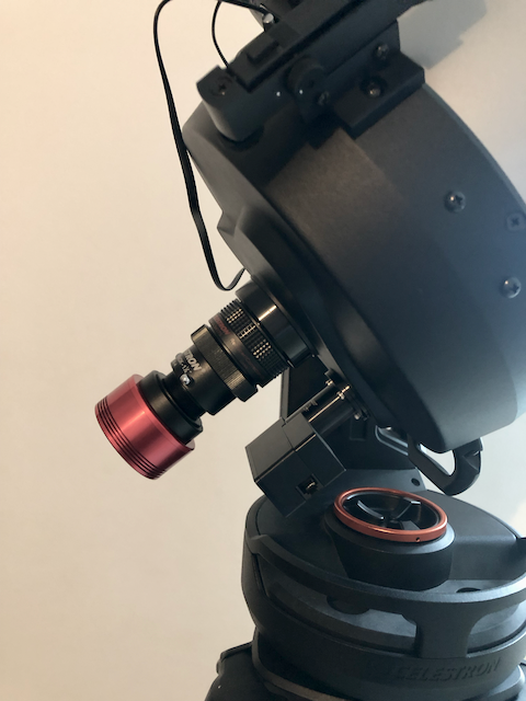

Je dois avouer que le FT sur les SCT c'est du genre très simple. Il remplace la bague de focus standard. Le moteur (modèle low profile Starizona) vient se caler dessus, ça marche pour tous les FT et pas que pour les SCT d'ailleurs.

EDIT : houps, je réalise que tu parles de l’accessoire de réglage micrométrique, pas de celui qui accepte les oculaires
On oublie ce post donc , j’avais mal vu ta photo

@Djibi je confirme, seuls les 1.25 peuvent (pas tous) comporter un filetage T en sortie. Les 2 pouces et autres n'ont que la bague de compression, ce qui n'est pas bien gênant (on a tous dans nos valises des "nez" de caméras....non ?) mais je comprends qu'on souhaite avoir un truc solide et vissé de partout
