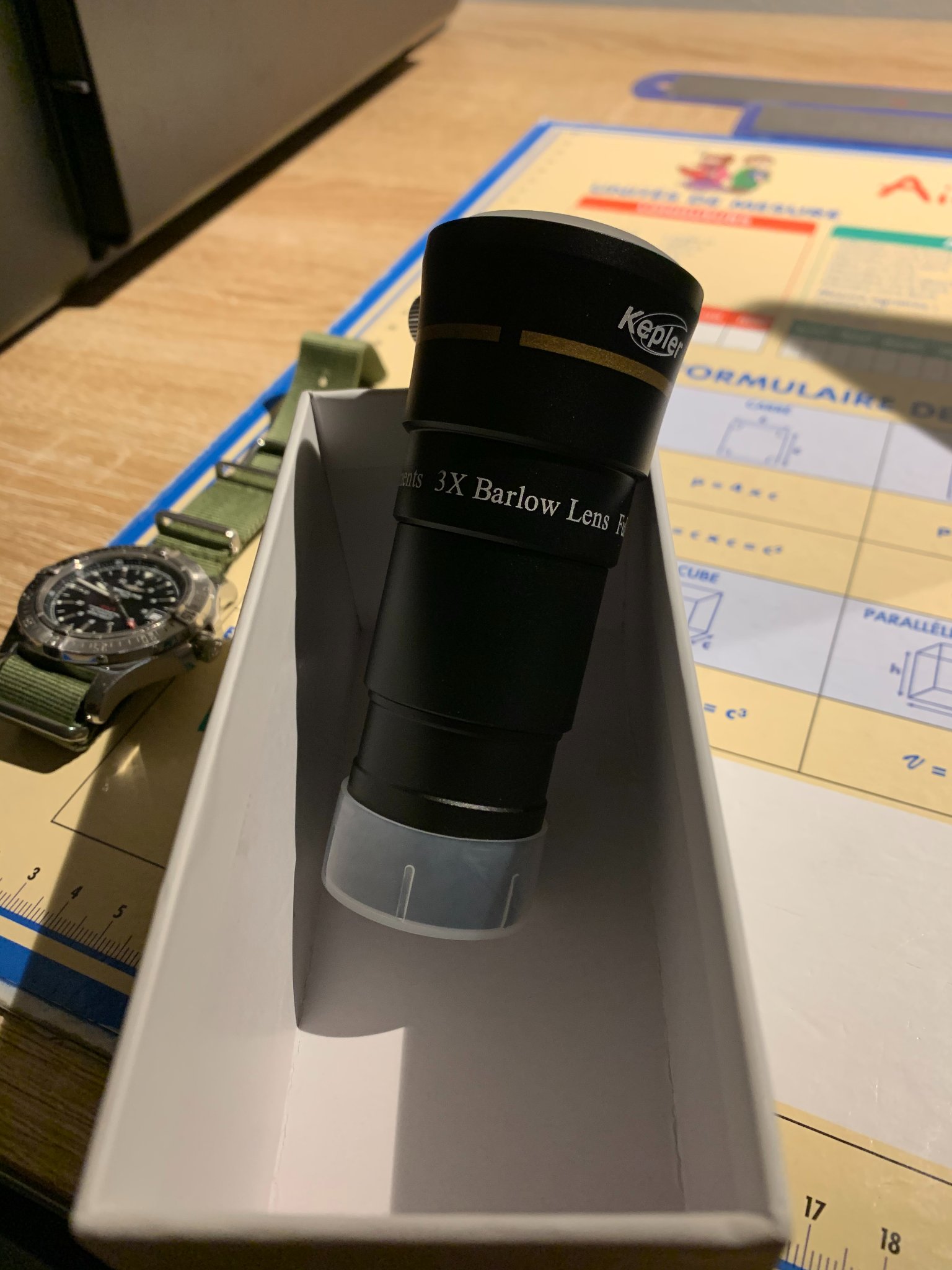

Programme planètes se précise...
Arrivée d'un nouvel accessoire. A x3 ça devrait me faciliter la tâche...

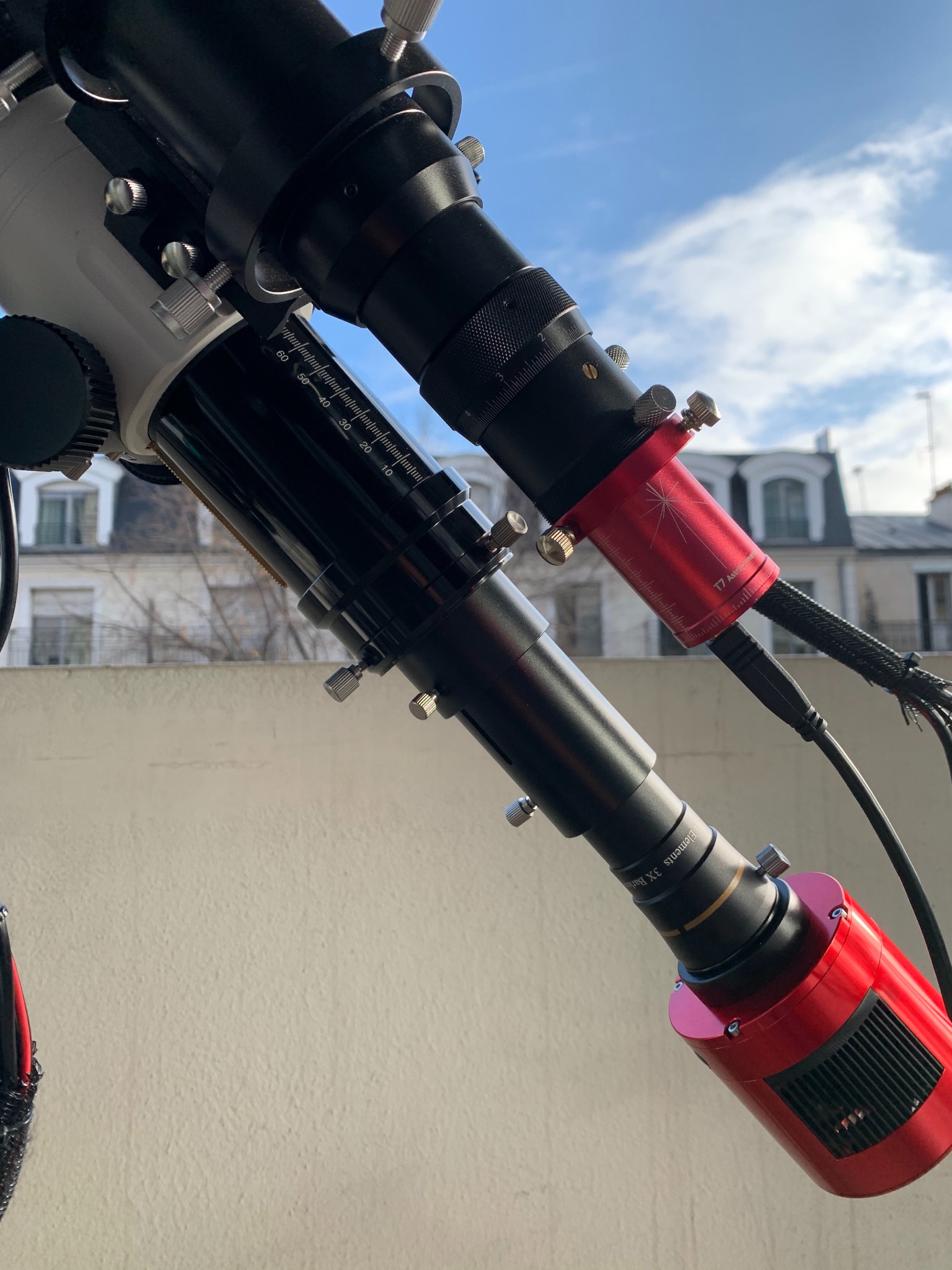

J’ai préparé la mise au point pour mon prochain essai VA planétaire avec la barlow x3 que je viens de recevoir. Et j’ai dû rajouter tout ce que j’avais d’allonge pour avoir un MAP loin ... loin derrière
J’ai l’impression que ça fait un peu rafistolage. Une idée pour faire plus « propre » ?

Je n'en ai pas , mais c'est impressionnant
Et le rebord en béton n'a pas l'air loin .

Je pilote ça au cordeau
sur un balcon d’1m50. Pour l’instant je n’y ai laissé qu’un câble usb decapité la semaine dernière en ouvrant ma baie vitrée. J’ai eu du bol j’aurais pu emporter la cam...
Mais effectivement pour le tilt c’est sûr d’autant plus que mon allonge est un truc coulissant serré ... tout sauf précis.

x3 avec une lunette c'est chaud! Faut réfléchir en faisant tourner
Pour limiter le tilt il faut essayer de rentrer le plus possible le PO, mais il faut trouver les bonnes bagues allonges.
Je pense que pour du planétaire çà ne sera pas gênant
