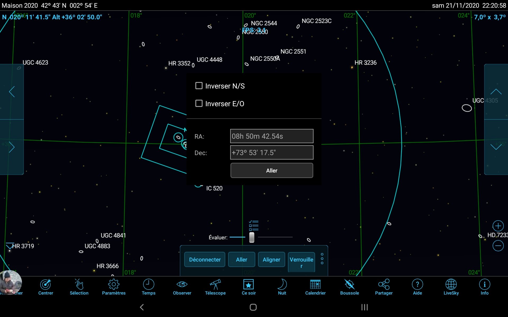

Je cherchais désespérément le moyen de pointer aux coordonnées en fait c'est prévu
Suffit juste d'appuyer sur les trois petits points.
